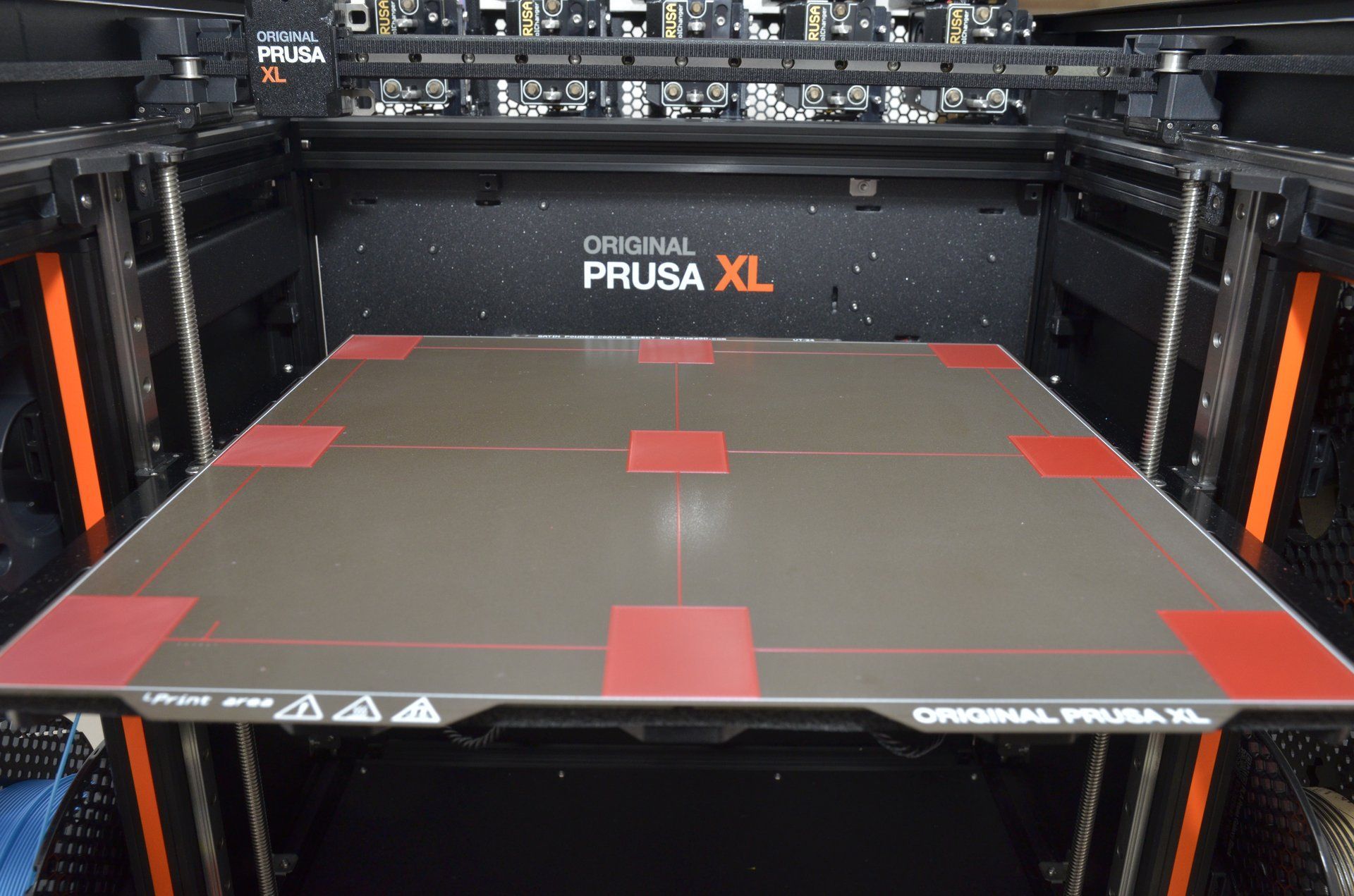

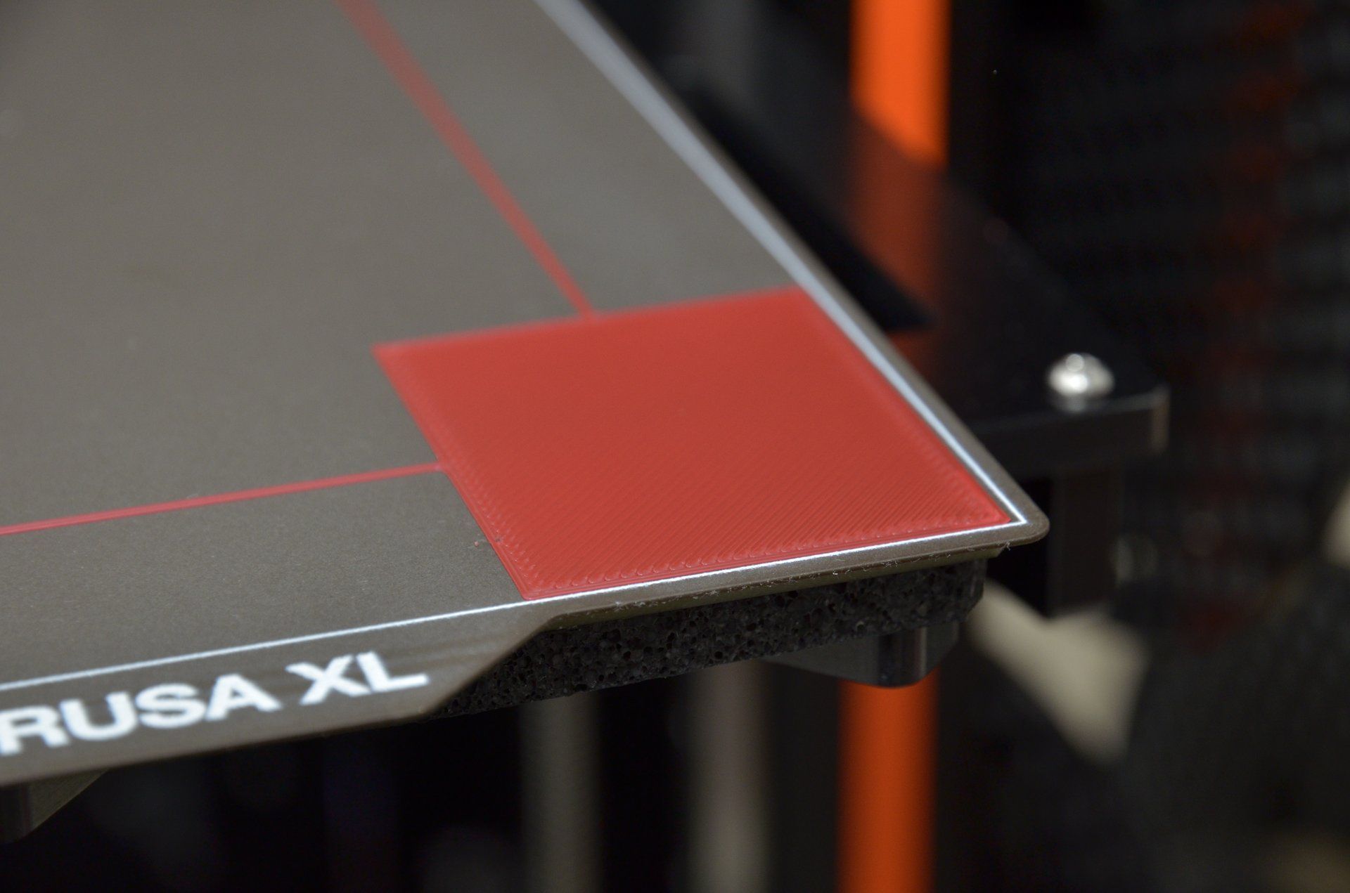

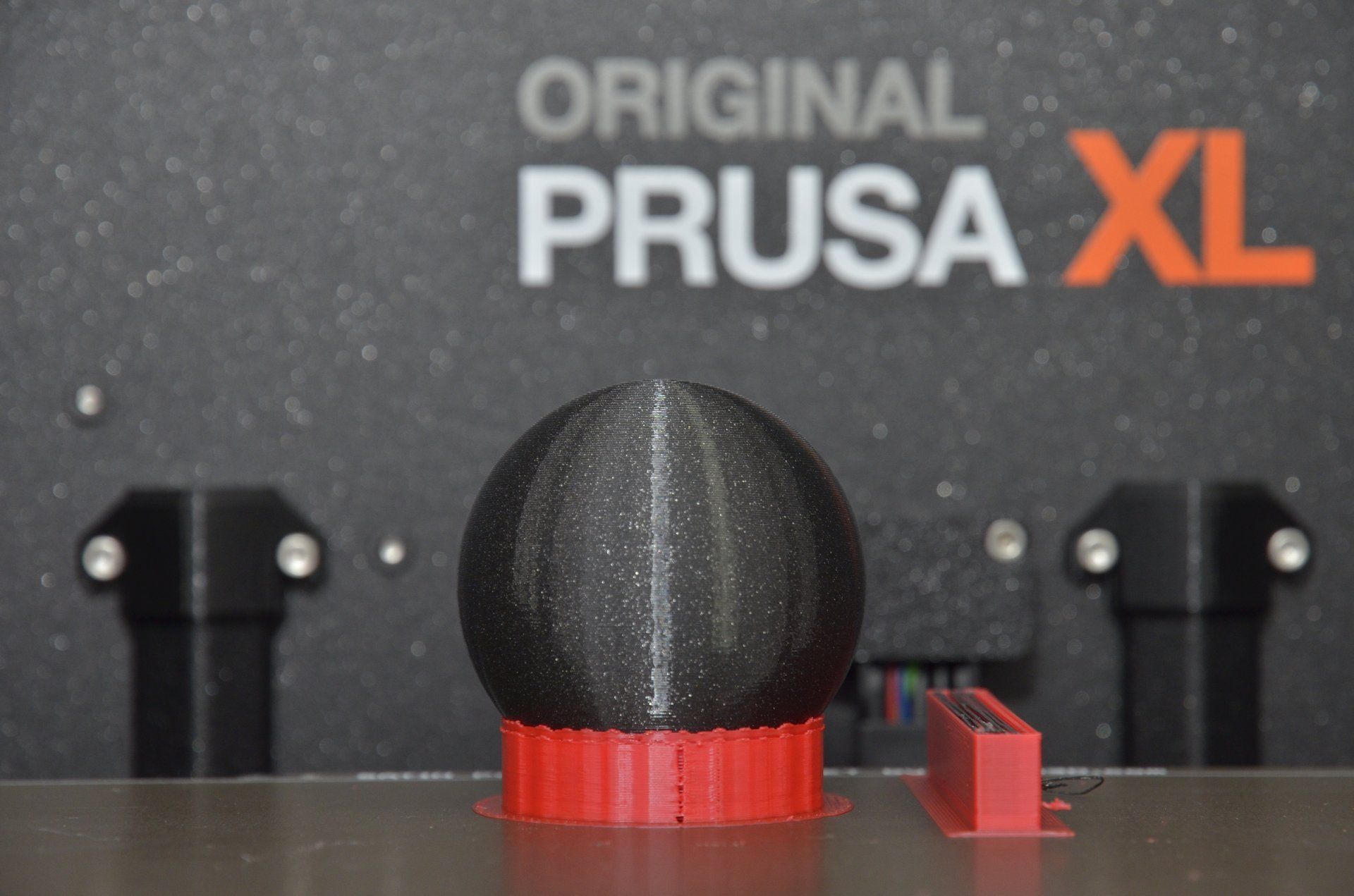

J'ai fait quelques essais de base pour voir le comportement de la machine sur les limites d'axes. Voici donc une mire d'une couche d'épaisseur sur X et Y max (360mm) :
_DSC3168.thumb.JPG.26ce5f4089698e500712ad7603d11977.JPG _DSC3169.thumb.JPG.c04020434c0be4ffb30657051e1e6c91.JPG

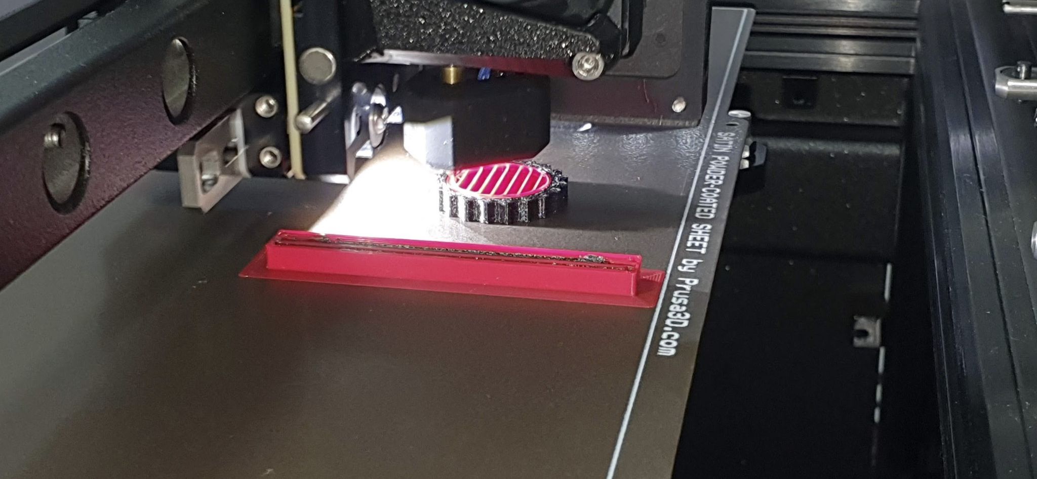

Ca imprime vraiment au bord, et la première couche est parfaite sur tous les carrés. A savoir qu'il y a une étape plus ou moins longue (2 min pour le PLA, 7-8 min pour le PETG) d'absorption de chaleur. Cela permet aux 16 plateaux et à la steel sheet de se stabiliser, notamment en dilatation. Seulement ensuite le bed est mesuré. Cette étape peut être passée pour gagner du temps, au détriment de la qualité de la première couche pour de grandes surfaces.

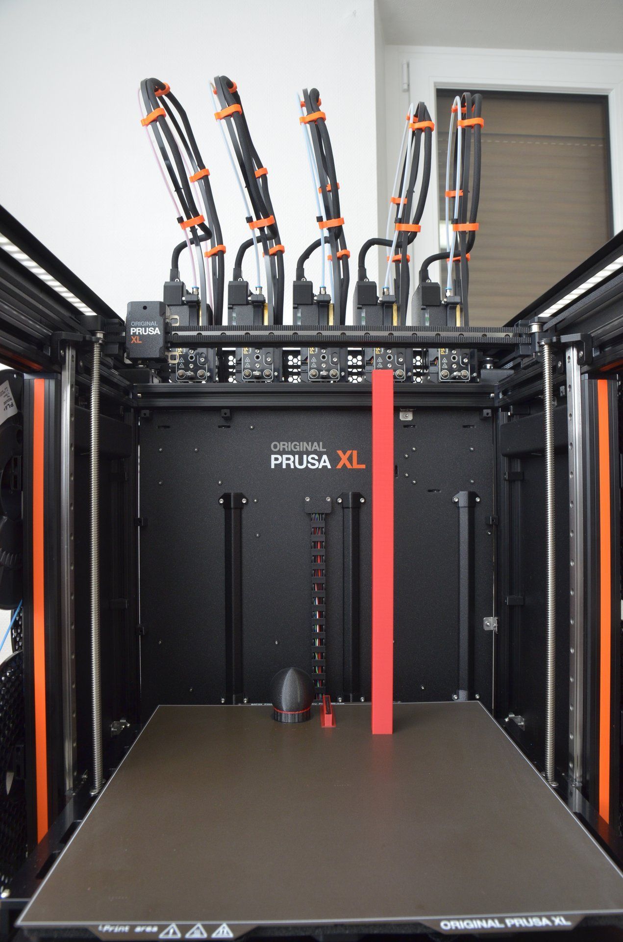

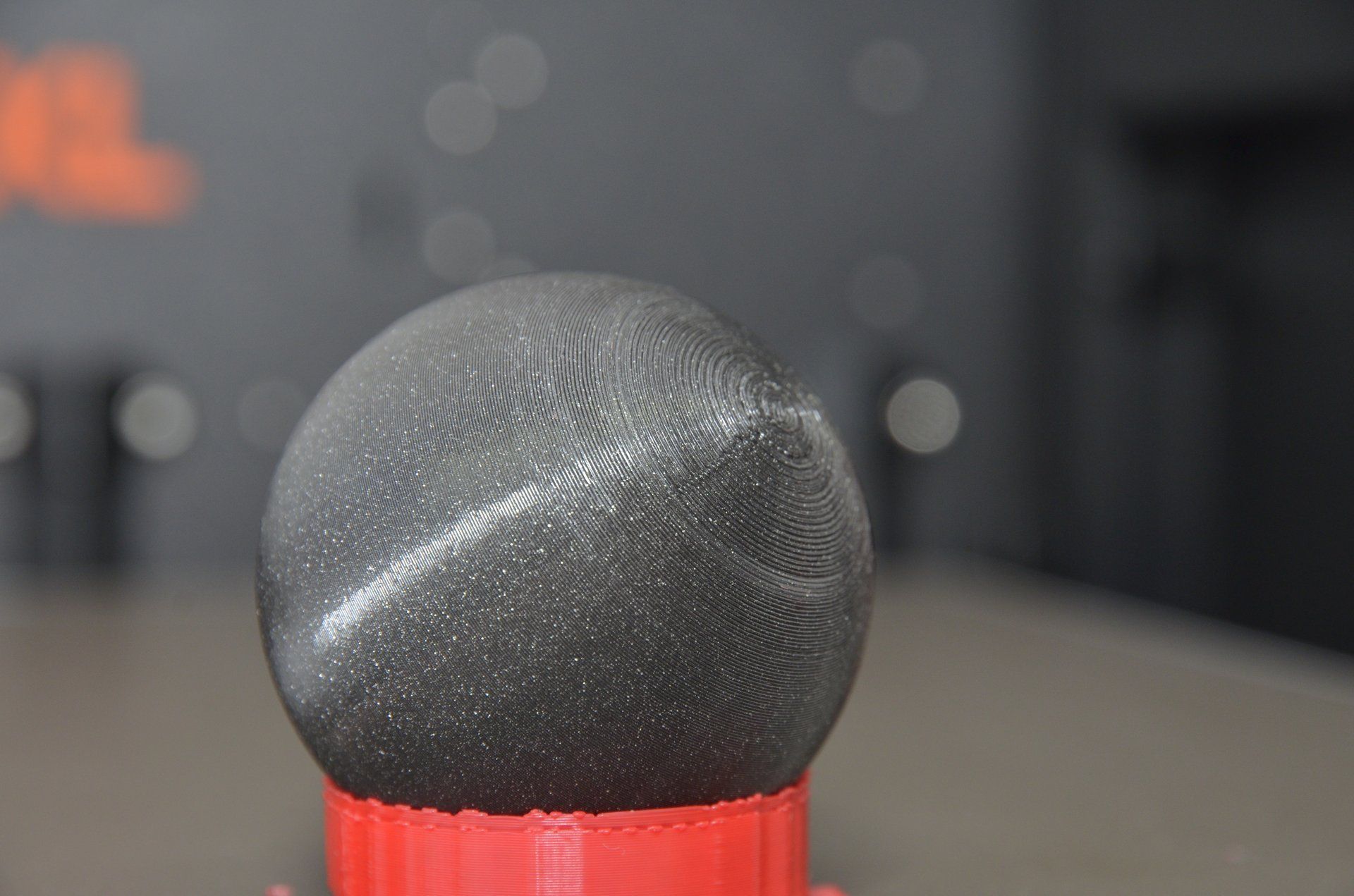

Ensuite j'ai fait une petite tour en Z max (360mm) où les seules imperfections visibles sont au sommet. La buse fait légèrement tanguer la tour avec un tel levier, mais globalement la qualité est très bonne grâce notamment au plateau qui ne bouge qu'en Z :
Oui, y'a bien une petite sphère à côté, j'en ai d'ailleurs refait une autre :
Il s'agit ici de PETG en noir et de PLA en rouge. Zéro gap en Z, comme pour du support soluble. Et voici les traces que ça laisse en dessous :
Je crois que c'est la plus belle sphère que j'ai jamais imprimé. Mes tentatives précédentes avec d'autres machines m'ont toujours donné un résultat moins net, avec un état de surface médiocre ou des inclusions de supports dans la pièce. Là c'est tout simplement impeccable, le support s'est détaché d'un bloc et aucun fil n'est resté coincé sur la pièce.

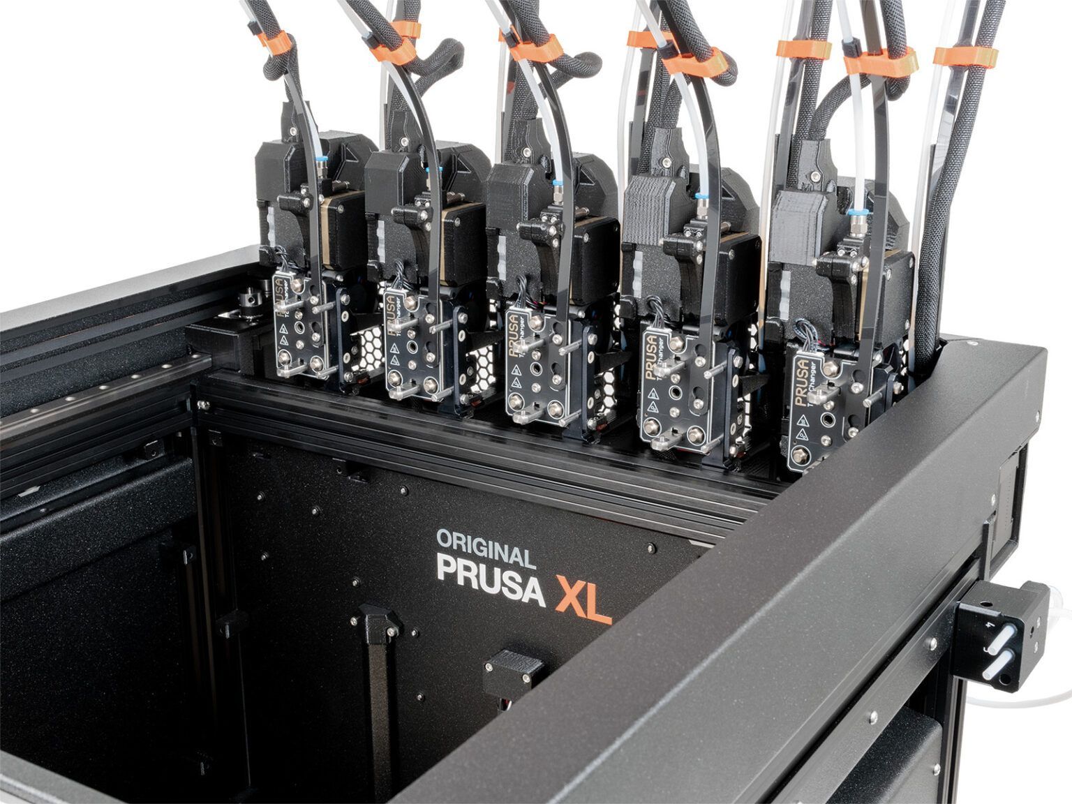

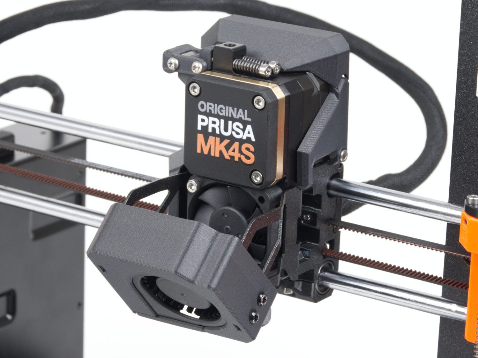

La MK4 vs la MK4S :
739e6df383c5e5a00d6ce9eddd2c3544-1536x1152.thumb.jpg.30089400acb5817cad8047d3af34ba8a.jpg 66a2eac3fa4b4c43b23cf8653df618e5-1536x1152.thumb.jpg.1c1ecb15e6f708134f5badc39862df5f.jpg
Clairement sur la XL je ne vois pas où ils pourraient mettre ce gros ventilo :
5eaa26f7fb58fdc167bdc75a4d53ceaa-1536x1152.thumb.jpg.4cc1c3df58d423871b76c59491efa84b.jpg
A l'avant c'est impossible car il y a le toolchanger. A l'arrière il y a les courroies à moins d'un centimètre. Sur le côté, lors de la préhension de l'outil, à l'œil il reste un  centimètre de libre sur la gauche.
La seule chose qu'ils pourraient faire, c'est remplacer le ventilo actuelle par le nouveau, mais en conservant sa position verticale. Et je ne suis même pas sûr qu'il rentre en épaisseur. En gros ça serait une nouvelle conception avec nouvelle étude de flux, et pas un simple report d'un élément de la MK4S sur la XL.
Mais laissons nous surprendre. 🙂

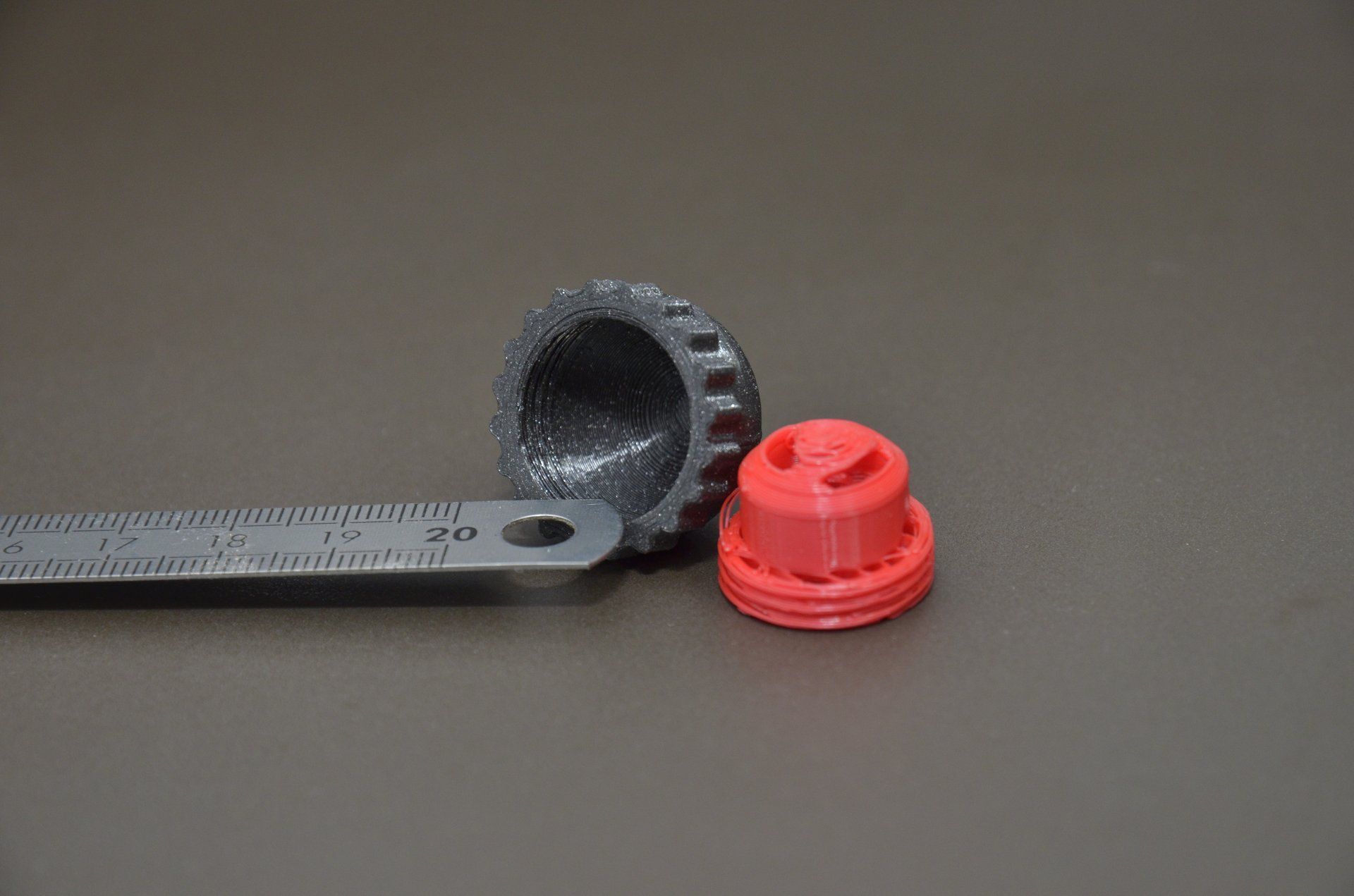

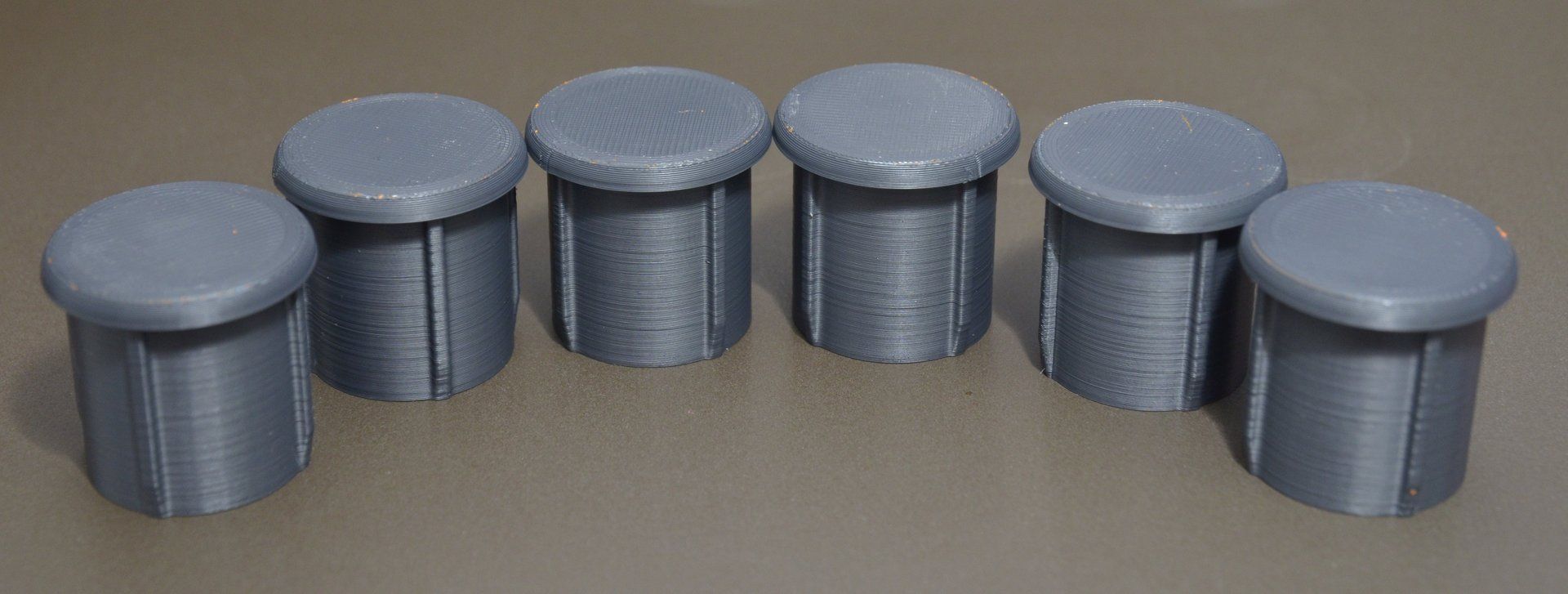

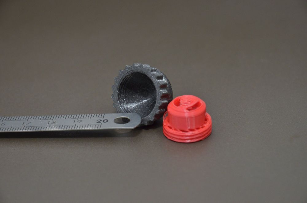

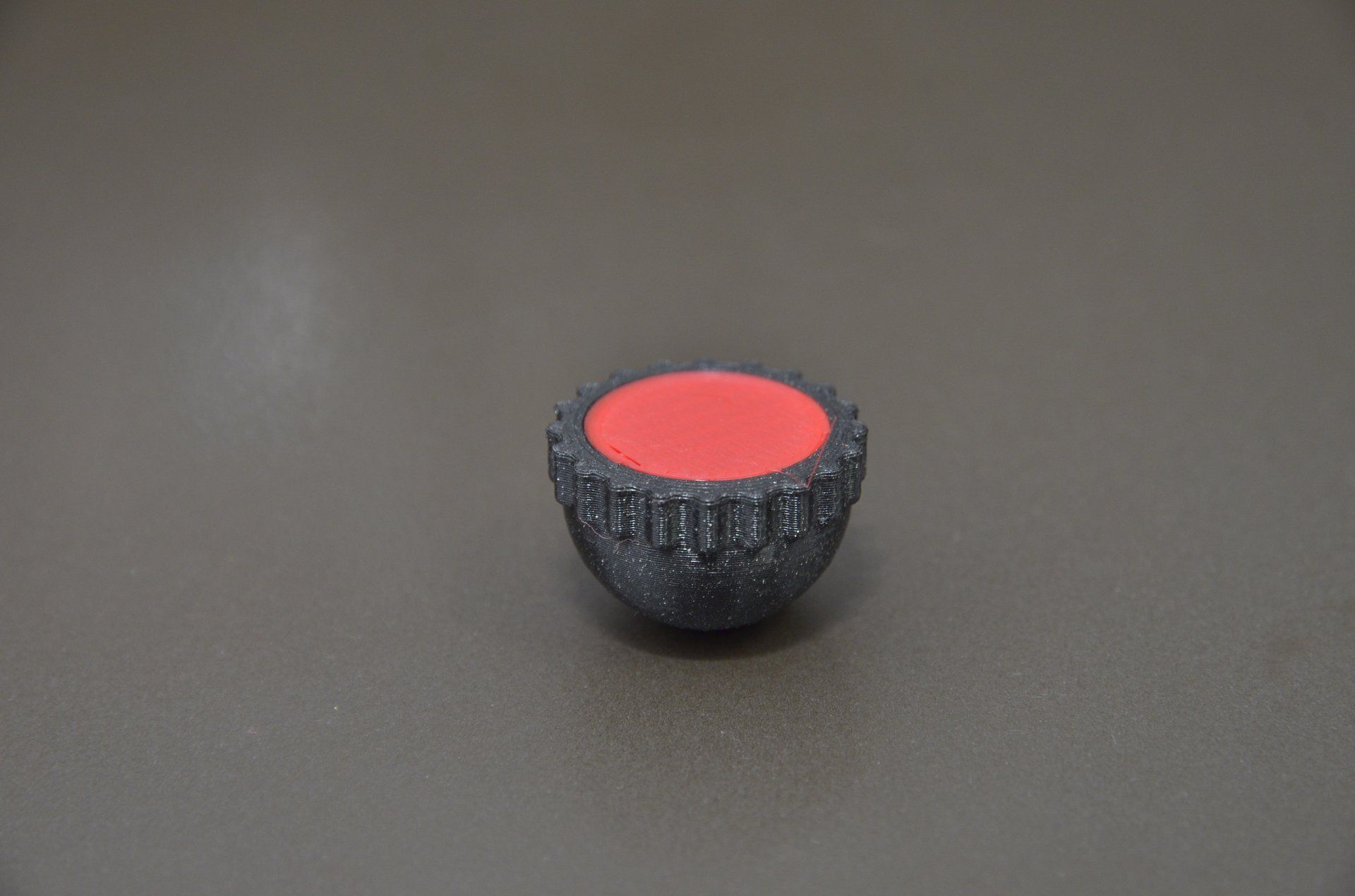

Pour les curieux, la pièce en impression au dessus et un petit bouchon de chignole à main que j'ai perdu. Il y a un filetage M20, et le bouchon est bombé pour laisser la place à quelques forets dans le manche de la chignole.
Je profite de la XL pour faire cette mini impression en PETG avec du support en PLA. Bon c'est plus pour le fun, car ça serait très bien passé sans support.
_DSC3172.thumb.JPG.cd66d93c1b9d8b851c54e2e9577ffd59.JPG _DSC3173.thumb.JPG.8accc57e819aebcb73a671601db5f849.JPG
Je n'ai pratiquement eu qu'a "dévisser" le support. 😁

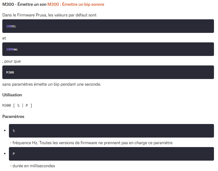

Peut-on faire un bip et peut-on faire un bip modulable en fréquence avec un g-code M300 ?
Donc que se passe-t-il si tu imprimes ce genre de fichiers 🎶
mario.gcode
( Sur les dernières imprimantes Creality ou Anycubic que j'ai eu en test, soit M300 est ignoré, soit le bip n'est pas modulable en fréquence )
Merci d'avance. 🙂

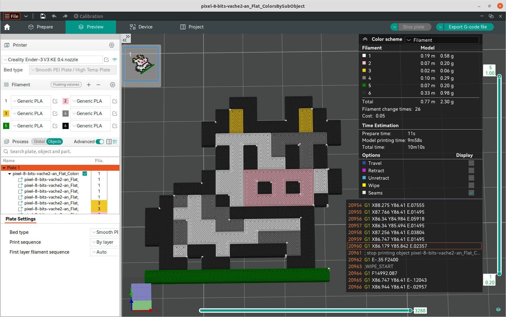

Imaginons que je veux faire une impression qui demande plus que cinq couleurs.
(genre https://www.makeronline.com/model/Cow 2, 8-bits, with 6 colors (multi-color by sub-object)/1898.html
Y a-t-il un équivalent
d'un M600 pour demander un changement de filament sur la tête/l'outil en cours
ou la possibilité de mettre en pause avec un M0 et de faire le changement de filament manuellement
( donc on ne change pas d'outil, mais on fait le changement de filament sûr, par exemple l'outil actif lors de l'impression)

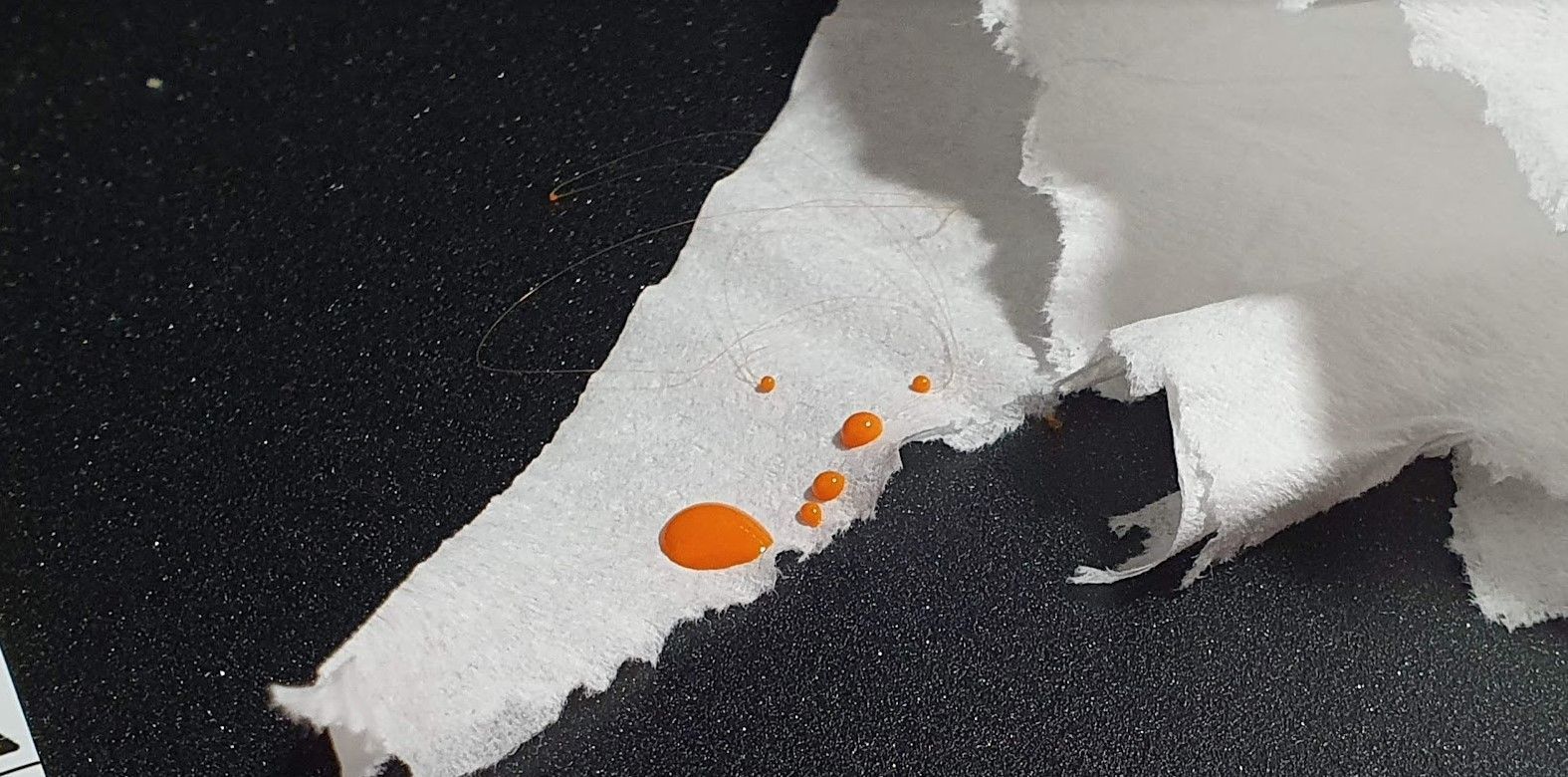

Et ça va être la minute prévention. Le plastique devient mou dans la hotend, mais il peut aussi devenir carrément liquide. Lors que démarrage d'une impression, la XL vient purger une "ligne" d'intro en bordure de plateau comme ça :
Mais là j'ai eu ça au début de la purge, sur la base du chassis :
La présence du papier imbibé d'IPA est une coïncidence, sauf qu'il y avait ma main qui tenait le papier... Hop mini brûlure, j'ai du couper les poils autour de la goutte pour pouvoir la retirer, et la première couche de peau est partie avec. 😕
Bon rien de grave heureusement, c'est le métier qui rentre. 😁

Pour répondre à tes questions @PPAC
  1. Pour le M300 je n'ai pas essayé encore (j'ai une impression en cours qui se terminera vers 1h du matin) mais ça se test. C'est au moins supporté sur des machines Prusa (source => https://help.prusa3d.com/fr/article/commandes-g-code-specifiques-au-firmware-prusa_112173:image.png.e3a1a57a5d1db543657efcb35bd0922d.png
  2. Pour le M600 je suis 99% certain que c'est supporté, car c'est natif dans PrusaSlicer et c'est la technique que j'ai utilisé pour le Yoshi sur le MMU3. En revanche le mieux est encore de ne pas dépasser 5 couleurs pour une même couche, sinon ça va être épuisant de changer de filament à la main tout le temps. Il faut être astucieux et changer une bobine qui ne sera plus réutilisée pour la suite de l'impression, ou du moins avant longtemps.

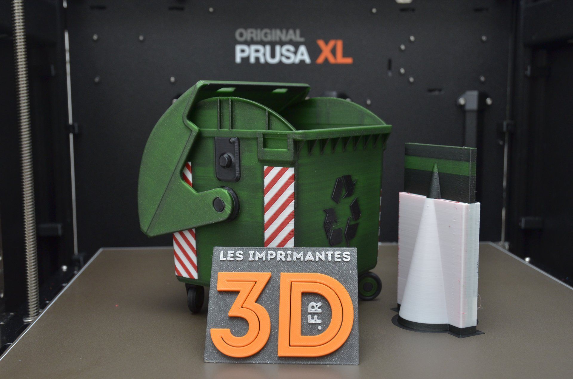

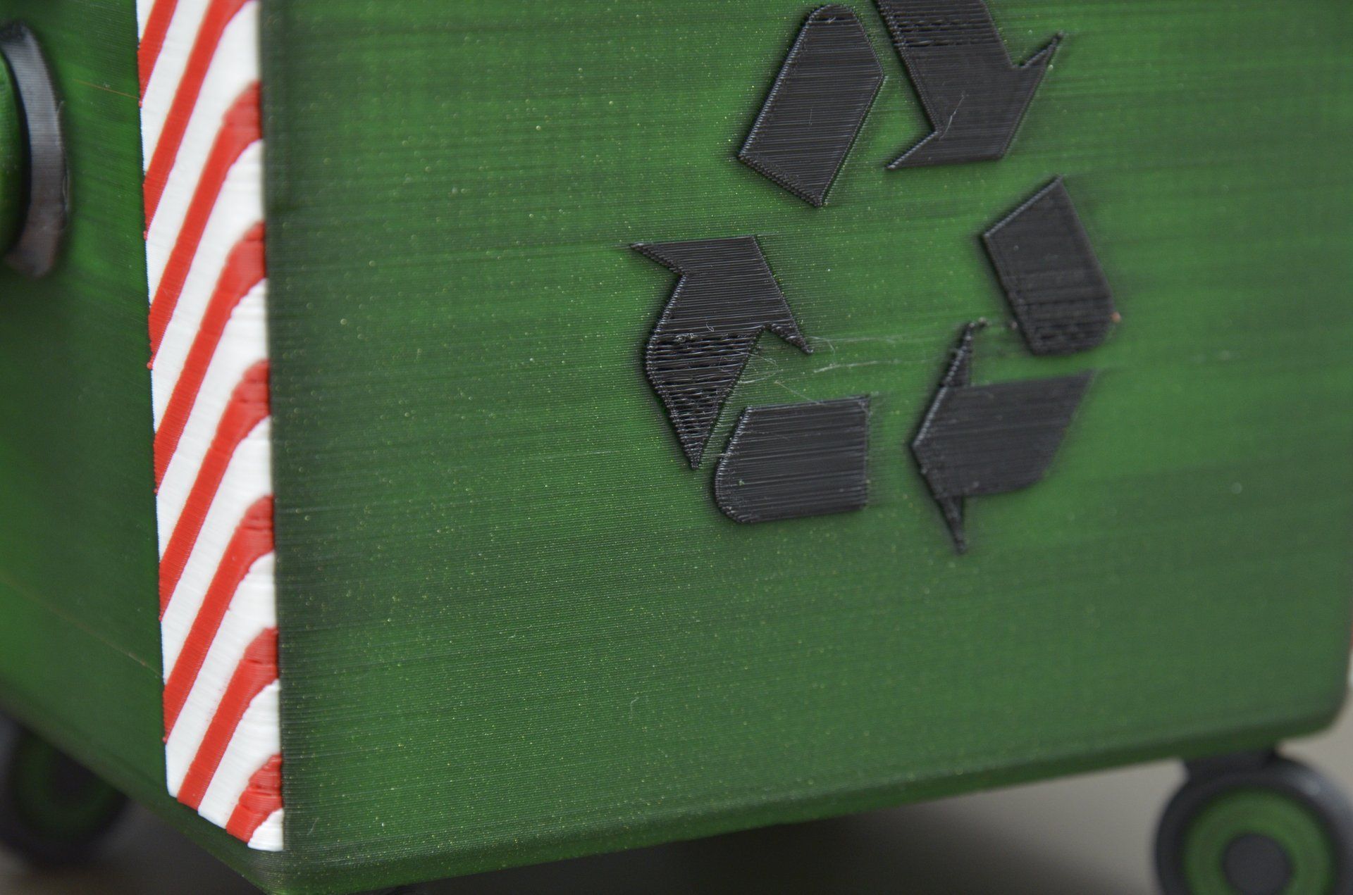

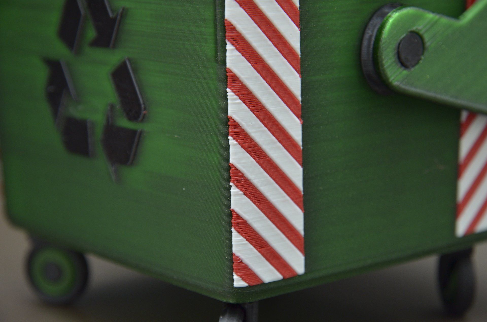

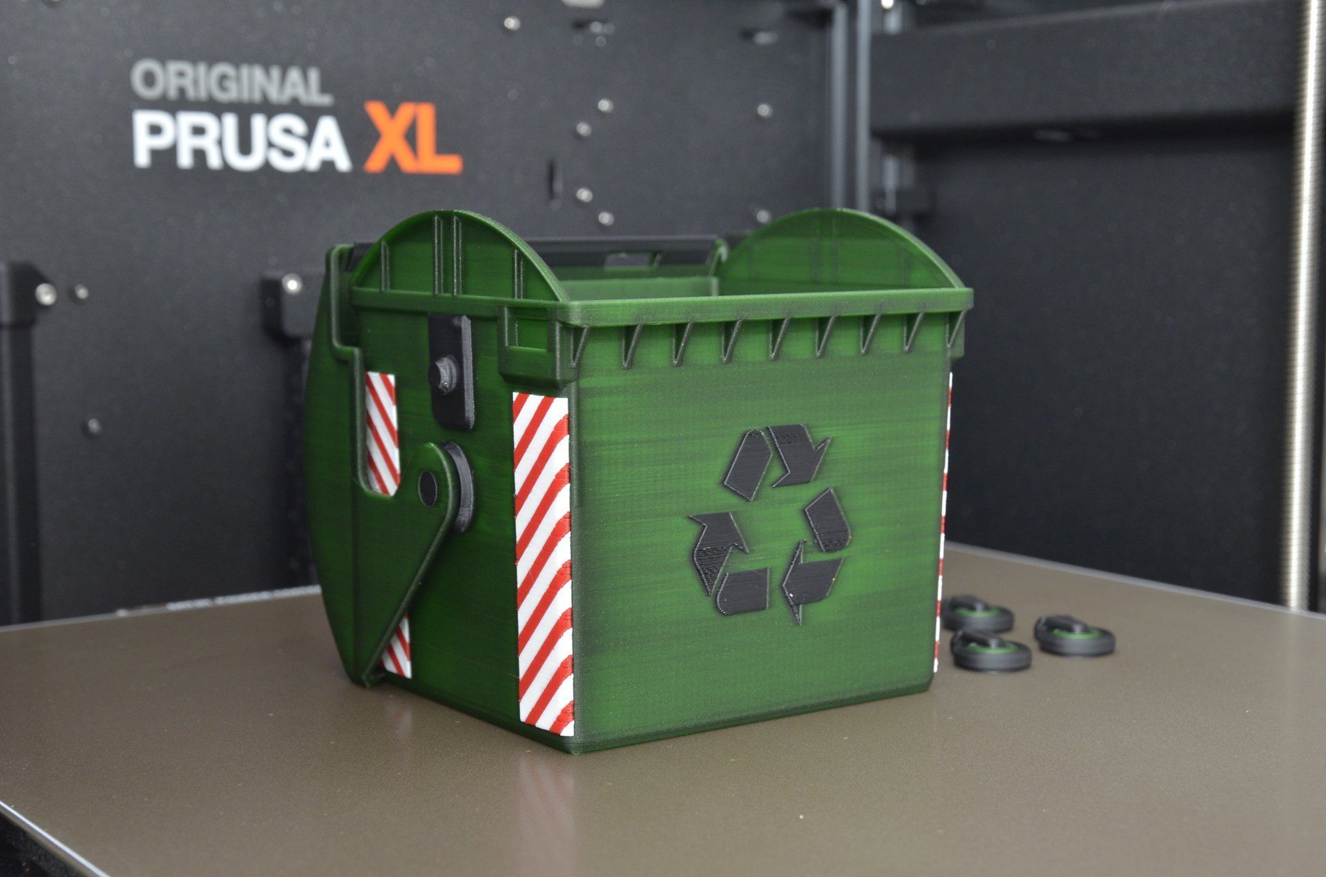

Petite impression benchy, ou plutôt benchbin.
C'est une impression multi-couleur qui permet de tester pas mal de choses :
  • Adhérence au plateau
  • Qualité de la première couche
  • Qualité de l'extrusion
  • Ponts sans support
  • Tolérance sur les pivots imprimés "in place"
  • Temps d'impression
_DSC3184.thumb.JPG.19c8603e97cec92b89b0267de63284e9.JPG _DSC3185.thumb.JPG.72ee696608ed41a9158e8410b1c83de9.JPG
Bon j'avoue, le filament vert bouteille pailleté translucide n'est pas du plus bel effet sur ce type de pièce (Prusament Galaxy Green), mais ça reste une poubelle de test. 🙈
Pour ce qui est de la première couche, de l'adhérence au plateau et des tolérances on est bon. Pour la qualité d'extrusion en revanche, sur les petits détails il y a des manques. Dans les bandes rouge et dans le logo recyclage :
_DSC3194.thumb.JPG.c6e7d3958bae5959f84dbc112eb736cf.JPG _DSC3193.thumb.JPG.a5ec2a2e324a702cf5d2bc06e7b23329.JPG
C'est une impression qui a duré environ 11h30 et nécessité quelque chose comme 1150 changements d'outils. 190 grammes dans la pièce et 50 grammes dans la tour pour ~12cm de haut. Le profil utilisé est le 0.20mm SPEED, celui qui privilégie la vitesse à la qualité, notamment sur les périmètres extérieurs.

  • Pour le M300 la Prusa XL est bien capable de jouer la musique de Mario. 😁
  • Pour le M600 je n'ai pas encore testé sur la XL, mais c'est prévu j'ai un projet en attente qui va utiliser plusieurs M600. 😉

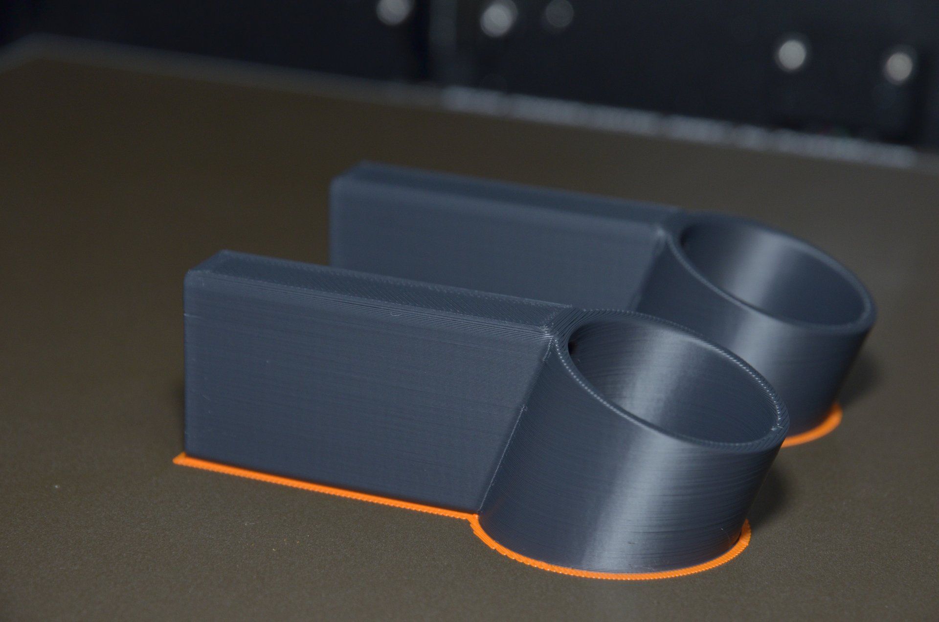

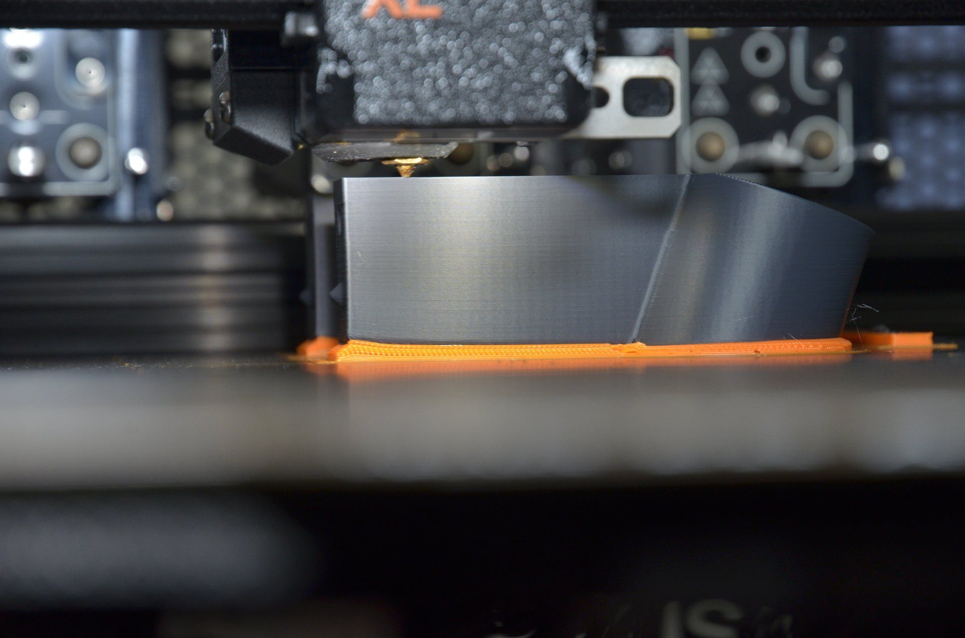

Ayant déjà eu des frayeurs par le passé avec l'adhérence extra-forte de l'ASA sur le PEI, pour ne pas prendre de risque j'ai décidé d'utiliser la technique Stratasys, utiliser un raft support pour préserver le plateau. A la différence que chez Stratasys la feuille sur laquelle le raft est imprimé est à usage unique. J'espère que je ne viole pas un de leur brevet en publiant mes résultats avec cette technique 🤫.
Premier essai avec raft en PLA, qui se détache très bien de l'ASA :
Sauf que j'ai du trouver un compromis sur la température du plateau, que j'ai mis à 70°C. On voit que l'ASA a warpé dans un coin, et tiré le raft en PLA. Mais c'est intéressant de voir que le PLA ne s'est pas décollé, il s'est déformé / étiré.
Deuxième essai avec un raft d'une seule couche en PETG :
_DSC3217.thumb.JPG.a0c36d5a30ba65cc0cdadafc7f7c378d.JPG _DSC3219.thumb.JPG.9e1bd6a10b8c037562bdad6f4f182361.JPG
On observe un très léger warping, mais c'est carrément mieux. J'ai mis le bed à 90°C, pareil pour ne pas être trop chaud sur le PETG, mais pas trop loin non plus de l'ASA.
J'ai aussi utilisé une astuce, dans la configuration de l'imprimante il est possible de forcer la chauffe de l'intégralité du plateau, et non uniquement la zone d'impression (que je rappelle est composée de 16 "tuiles" indépendantes). J'ai également centré les objets sur le plateau, plutôt que sur le bord par défaut, afin de profiter d'un effet bouclier thermique (principe des radiateurs sous les fenêtres).
Franchement très content du résultat pour une machine complètement ouverte posée sur le bureau. Mais clairement un caisson est nécessaire pour produire de plus grandes pièces. J'ai prochainement une grosse série de pièces en ASA d'environ 110x110x60 à faire, honnêtement je ne tenterai pas de les faire par plateaux de 9. J'essaierai peut-être un plateau de 4, à voir.
Encore une petite série en ASA/PETG.
Le PETG colle beaucoup plus que le PLA, du coup lorsqu'on retire le support on se retrouve avec traces blanches sur l'ASA (pas de photo désolé). Un petit coup de chaud pour relâcher les tensions interne et il n'y reste plus rien.
Pas besoin de colle, et la couche de PETG se décolle toute seule sans laisser de trace lorsque le plateau (satiné) est froid.
