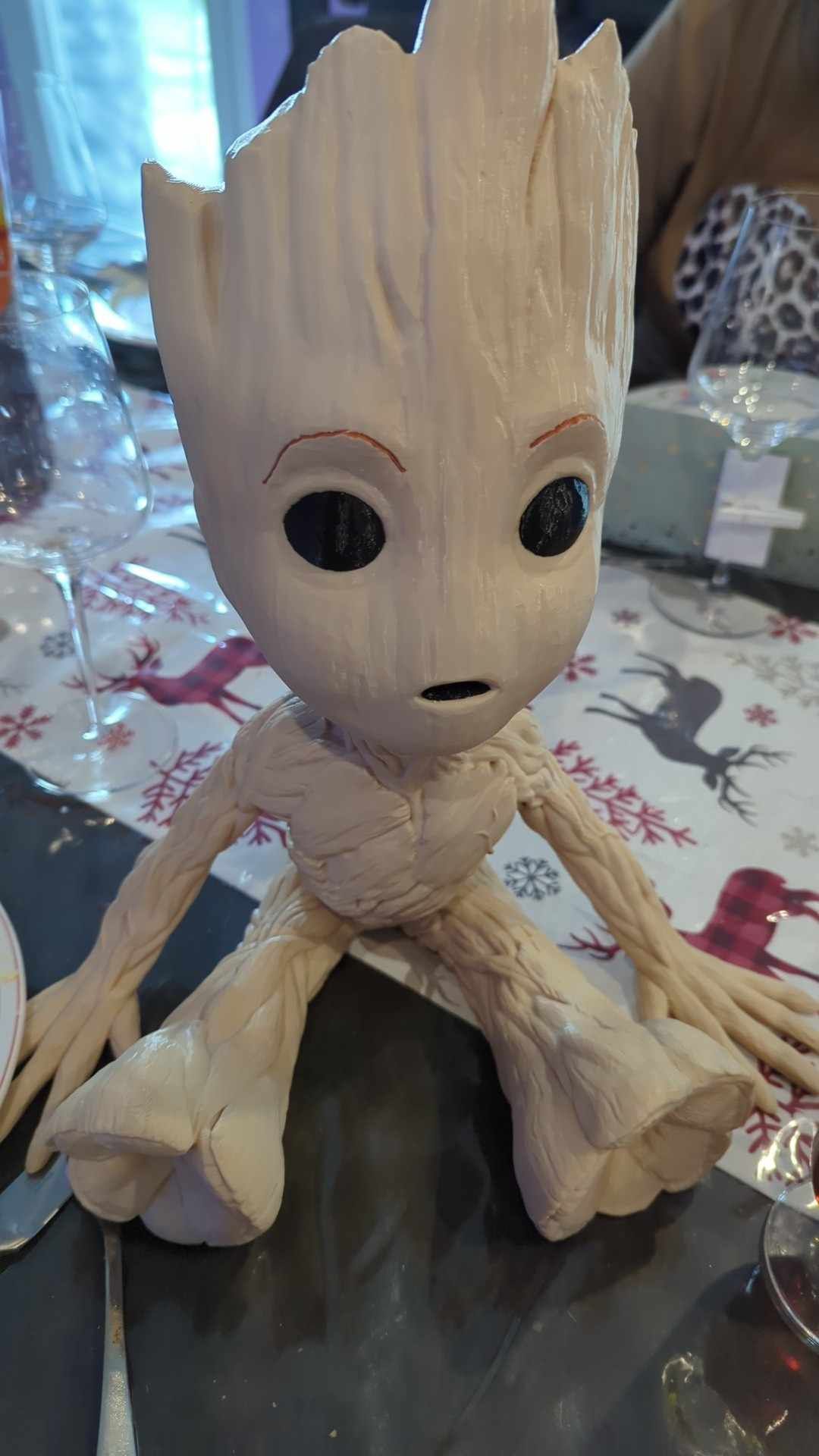

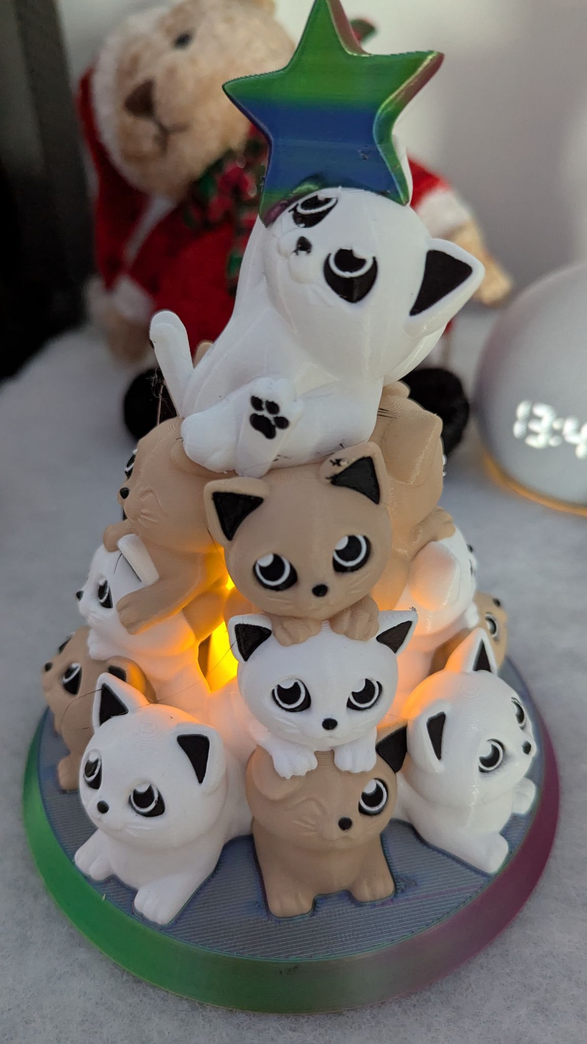

doudinator Posté(e) Décembre 23, 2024 Posté(e) Décembre 23, 2024 (modifié) Hello les amis ! Ça y est la mienne est arrivé avant Noël et déjà en activité, j'ai fait quelques impressions. J'ai fait une petite vidéo réaction a chaud sur mon tiktok : https://vm.tiktok.com/ZNewY66Bp/ Pour résumer : je suis très satisfait de la qualité des éléments et la facilité de montage via la notice en ligne de PRUSA. Environ 9h de montage en y allant tranquillement. J'ai mis mes premières créations faites dessus avec les profils par défaut de la machine. Je suis très satisfait , la qualité d'impression est top même avec les paramètres par défaut de température pour du pla qui ne sont pas sécher avant. C'est très propre ! Je suis déçu de l'écran très petit pour le coup , j'utilise la roulette c'est plus simple. Et sur la préparation, si on est pas dans le bon ordre de couleur, on ne peut pas changer la couleur 1 avec la bobine 2 , c'est un peu rigide quand on a l'habitude d'un ams de chez ANYCUBIC. MAIS je ne regrette pas mon achat : l'arbre de Noël chat : 220g et 16h , si j'avais fait sur ma mk3s c'était 440g et 23h, donc un gros gain de temps et de matière. C'est exactement le but que je recherche, faire des petites séries et pas de grosse série de pièces. Après globalement je retrouve le même ressenti que sur le test de @Kachidoki Néanmoins je vais nuancé certains points : les buse en 0.4 sont très performante d'après mes premiers test, l'imprimante est plus facile a prendre en main avec les profils qui sont certainement plus élaboré qu'à l'époque du test. C'est cher OUI mais je pense que ça vaut le coup pour réduire les déchets. De belle chose vont être faite dessus Modifié (le) Décembre 23, 2024 par doudinator 4
pjtlivjy Posté(e) Décembre 23, 2024 Posté(e) Décembre 23, 2024 il y a 6 minutes, doudinator a dit : l'arbre de Noël chat : 220g et 16h , si j'avais fait sur ma mk3s c'était 440g et 23h, donc un gros gain de temps et de matière. C'est exactement le but que je recherche, faire des petites séries et pas de grosse série de pièces le gain de temps je comprends mais le gain de matière il vient du tranchage pas de l'imprimante, peux tu expliquer ?
PPAC Posté(e) Décembre 23, 2024 Posté(e) Décembre 23, 2024 il y a 17 minutes, pjtlivjy a dit : le gain de matière il vient du tranchage pas de l'imprimante, peux tu expliquer ? C'est principalement que sur une multi-tête, il n'y a pas besoin d'une purge quand on change de couleur, car on change de tête pour changer de couleur et donc il faut juste avoir une tour de remise en pression. (contrairement à une mono-tête comme la Kobra 3, où là pour chaque changement de couleur, il faut forcément purger un certain volume pour ne pas contaminer les couleurs/filaments avec ce qui reste dans la tête du filament/couleur précédant le changement. )
pjtlivjy Posté(e) Décembre 23, 2024 Posté(e) Décembre 23, 2024 ok merci pour les explications @PPAC et on en arrive à ces proportions là ! du simple au double ?
Kachidoki Posté(e) Décembre 23, 2024 Auteur Posté(e) Décembre 23, 2024 (modifié) Bien joué @doudinator. Propre les impressions, même si celle des chats n'est pas parfaite, il y a des pétouilles ici et là. Pour le temps d'impression c'est sûr que comparé à une MK3S c'est autre chose, les vitesses ont pratiquement doublé sur la génération suivante avec l'arrivée de l'Input Shaper qui est maintenant un standard. Je te rejoins sur l'écran un peu petit pour le tactile, c'est très bien pour les fonctions courantes avec les gros boutons, mais dès qu'il faut aller dans les petits sous-menus j'utilise aussi la molette. Après l'écran je ne m'en sert que pour charger/décharger les filaments, même pour lancer une impression depuis PrusaSlicer il n'y a pas besoin de toucher la machine. EDIT: Pour la clé USB j'avais fait la remarque sur le test, je préconise l'utilisation d'une mini-clé qui reste à demeure sans risque d'accrochage accidentel, surtout en cette période fraiche de manches longues. N'hésites pas à nous poster d'autres réalisations. @Keuleu tu parles de la petite pige de calibration ? C'est dommage que le vendeur ne l'ait pas laissée, je ne vois pas bien ce qu'il peut en faire d'autre. Tu es sûr qu'elle n'est pas rangée au niveau des arrivées de filament ? Veille à ce que les buses soient bien propre avant la calibration. Modifié (le) Décembre 23, 2024 par Kachidoki

doudinator Posté(e) Décembre 23, 2024 Posté(e) Décembre 23, 2024 Il y a 2 heures, pjtlivjy a dit : ok merci pour les explications @PPAC et on en arrive à ces proportions là ! du simple au double ? Comme dit , c'est juste pour enlever les bulles avant. La tour fait seulement 15/20g contre 200g pour la vrai tour de purge sur ma MK3s.
pjtlivjy Posté(e) Décembre 23, 2024 Posté(e) Décembre 23, 2024 Il y a 6 heures, doudinator a dit : Comme dit , c'est juste pour enlever les bulles avant. La tour fait seulement 15/20g contre 200g pour la vrai tour de purge sur ma MK3s. ah oui quand même ... donc 5 impressions 1 kilo de filament à la poubelle, ça fait peur
