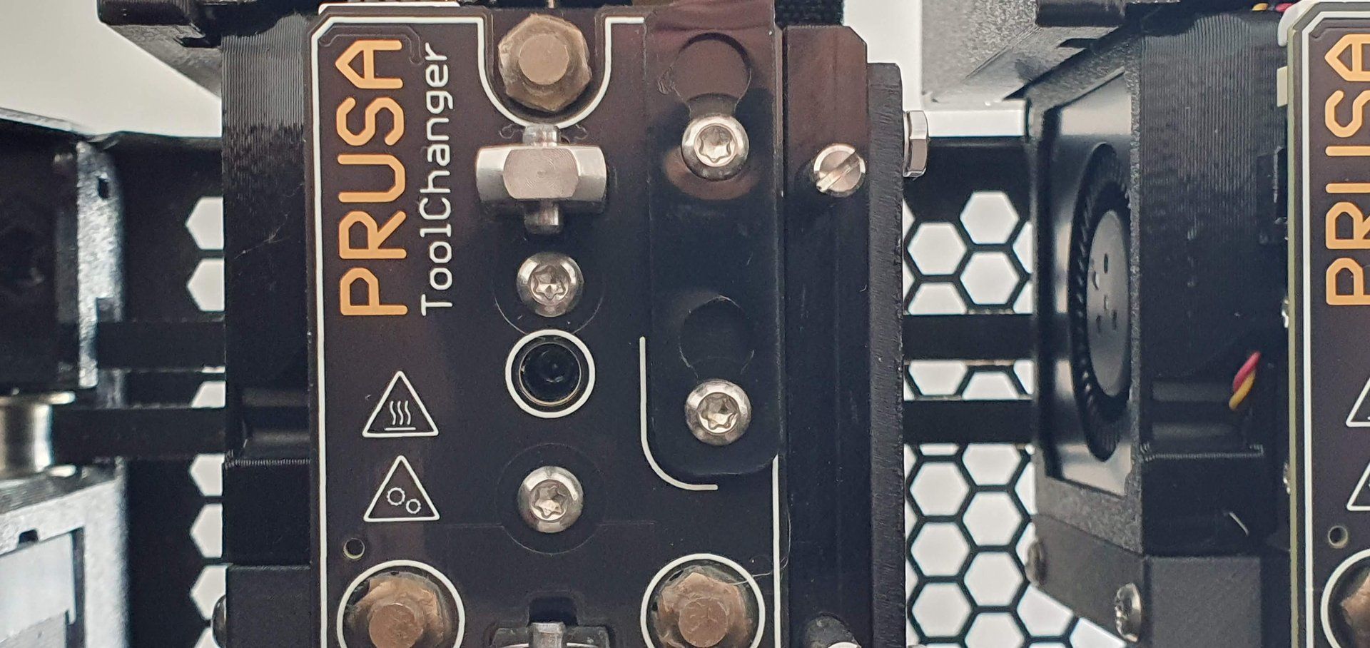

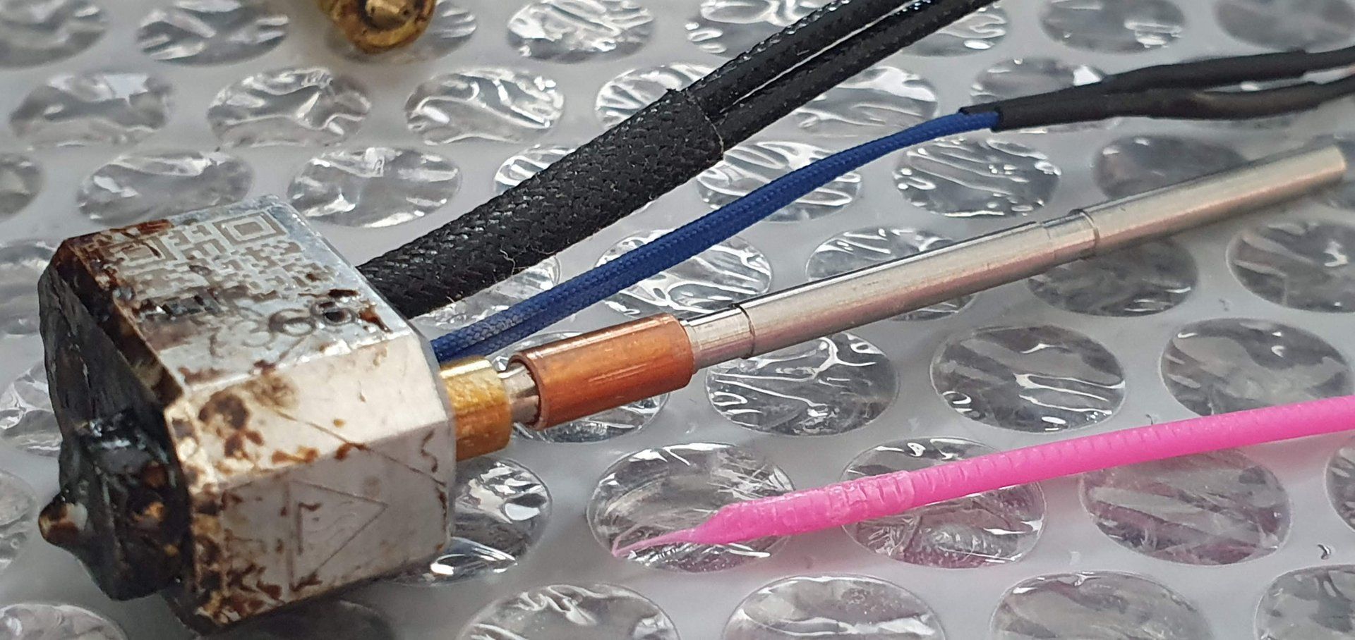

Les tubes des buses sont écrasés.

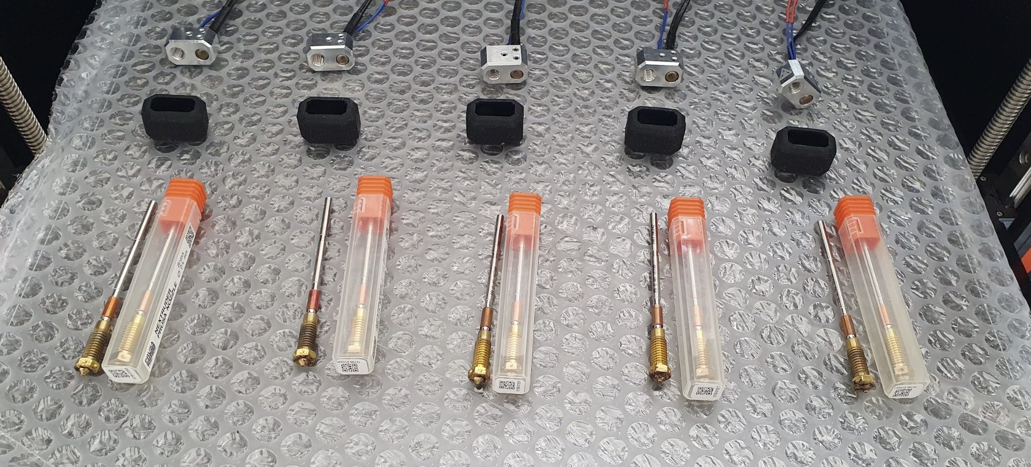

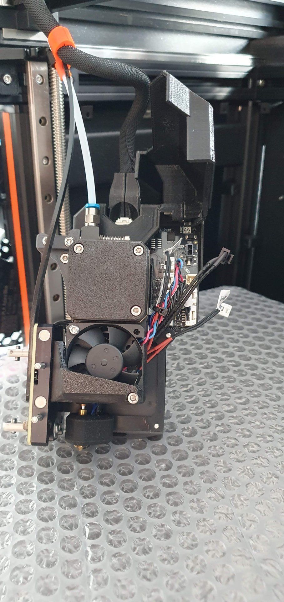

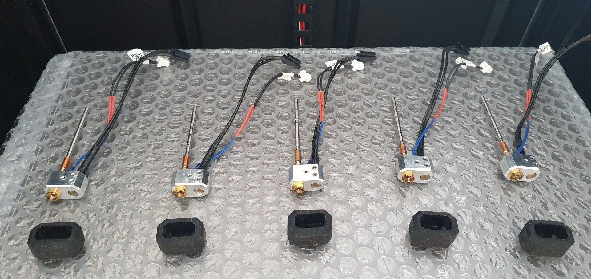

Pour en avoir le cœur net, maintenant que j'ai eu un moment j'ai procédé au démontage de toutes les buses pour inspection. C'est l'occasion de vous montrer comment c'est foutu sur la XL.

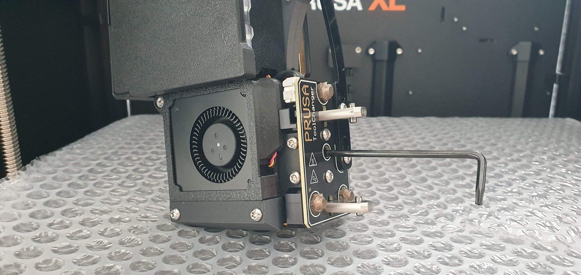

20240908_140305.thumb.jpg.8e0f1ae427d5b4238ee1802bb7135bb2.jpg 20240908_143505.thumb.jpg.3e0cd8ea76cfa940f0bd3b2f160d9342.jpg
Une vis unique au centre de la "cheese board" (c'est le nom de cette platine). Elle est au fond, là où c'est entouré en blanc. Il s'agit d'une vis torx dont la clé est fournie bien entendu. Le serrage / desserrage s'effectue donc avec le côté court de la clé entre le pouce et l'index. Ici on desserre donc de quelques tours.
20240908_143554.thumb.jpg.b50de23fdadc7b8112a980249899c391.jpg 20240908_143610.thumb.jpg.fab2be579e71f6395ee129c1f82cb722.jpg

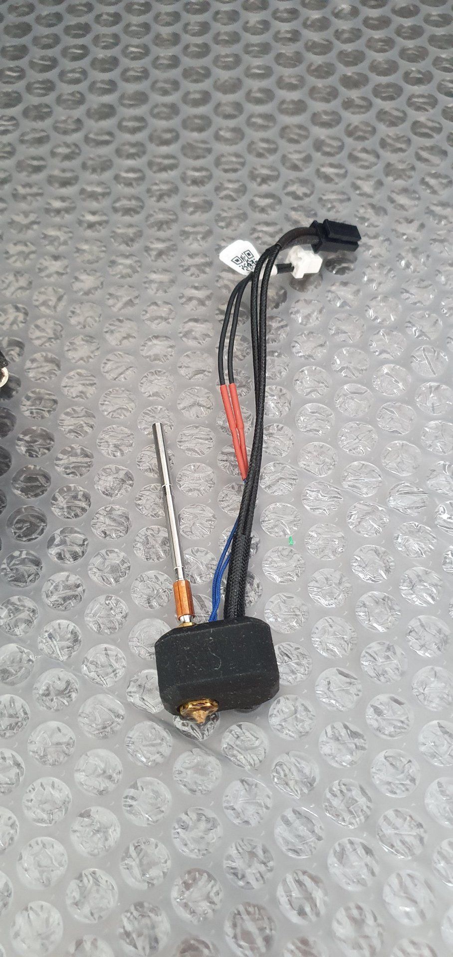

On ouvre le capot dévoilant la "dwarf board" et on déconnecte la cartouche de chauffe ainsi que la CTN. L'ensemble de la hotend coulisse sans effort. Au dessus de la bague en cuivre on distingue une gorge. C'est là que vient se serrer la vis, sur la partie la plus fine du tube. A noter qu'une seconde gorge est présente plus haut, qui est utilisée sur la MK4 car il y a deux molettes pour le serrage.
Le 01/09/2024 at 18:43, Motard Geek a dit :
C'est dommage cette histoire de buse qui tombe. La vis qui la serre force juste contre elle ou rentre un peu dedans ?
Tu peux maintenant voir que la vis qui serre le tube force contre le tube, mais il y a une petite gorge qui l'empêche de tomber tant que la vis n'est pas trop desserrée.

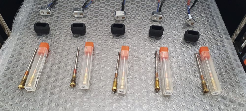

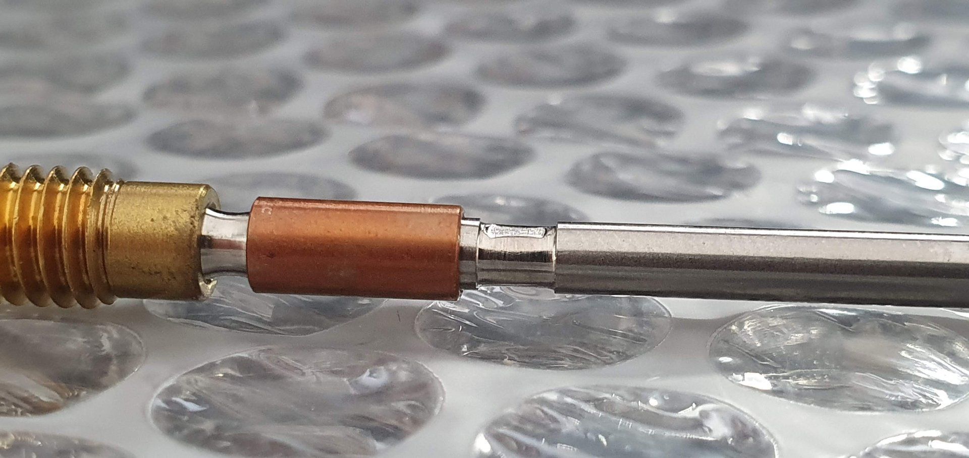

J'ai tout bien mis à plat, j'ai oublié la photo avec les buses démontées. Comme je l'avais déjà constaté pour les leviers des nextruders dont certains sont durs à fermer, il y a une grosse disparité sur le montage d'usine des différentes têtes. J'ai une buse qui n'était littéralement pas serrée du tout, elle tournait toute seule. Une autre où j'ai dû utiliser les deux clés de démontage avec une force que je qualifie de raisonnable (type serrage à chaud). Et les trois autres où je n'ai eu qu'à tenir le bloc alu avec les doigts pour pouvoir démonter les buses.
Moment de vérité :
Shit. 😕 J'ai mis la pire pour que ce soit bien visible. Mais elles sont toutes aplaties. Cette gorge fait 2.6mm de diamètre. J'ai mesuré les diamètres sur le plat des buses :
  1. 2.50mm
  2. 2.55mm
  3. 2.45mm
  4. 2.44mm
  5. 2.52mm
Ca peut paraitre peu, mais ça fait toute la différence. Lorsque j'insère un filament normal de 1.75mm, il arrive à atteindre le bout des buses sans problème. Mais lorsque j'insère un filament qui est ressorti de la hotend après un ramming, comme celui-ci :
dont la pointe fait exactement 2mm de diamètre, qui est le diamètre interne du tube, et bien il ne passe pas cette gorge. Du moins pas sans forcer.
Résultat : pour une impression mono-couleur ça passe, le filament ne faisant que avancer. Ca peut juste être pénible lors de l'éjection pour le changement de bobine. Pour une impression multi-couleurs en revanche, c'est foutu. Le système est en carafe pour cause de filament bloqué à pratiquement chaque toolchange.
Par acquis de conscience, j'ai démonté aussi la hotend de la MK4 pour voir l'état des gorges :
Rien nada, pas une trace. Le système à molettes est positionné de telle sorte que de toute façon il est impossible d'exercer une trop grande force dessus avec le bout des doigts.
Franchement pour une bécane à ce tarif, il y a trop de points mécaniquement "flous" (rappelez-vous les docks qu'il fallait serrer "très fort"). Parce que serrer modérément avec le bout d'une clé dont le levier fait 2cm de long et réussir à mettre la machine à l'arrêt, j'appelle ça un défaut de conception. Je veux bien que ce soit du consommable mais tout de même, Prusa se targue de construire des machines pour durer, ce n'est clairement pas le cas de ses buses.
Maintenant que faire ? Je vais bien entendu remplacer les buses à 22€ pièce, mais comment les remonter correctement ?
En effet le système est mal foutu car si on imagine serrer la vis juste au contact pour ne pas contraindre le tube. Lors des palpages du plateau la buse va avoir tendance à se plaquer vers le haut, comme il le faudrait. Mais lorsque l'extrudeur pousse fort le filament, la buse va avoir tendance à se plaquer vers le bas. C'est ce qu'il a du se passer lors de mon essai foiré d'impression de la semaine dernière.
Bref, je sais pas trop comment gérer cette situation.

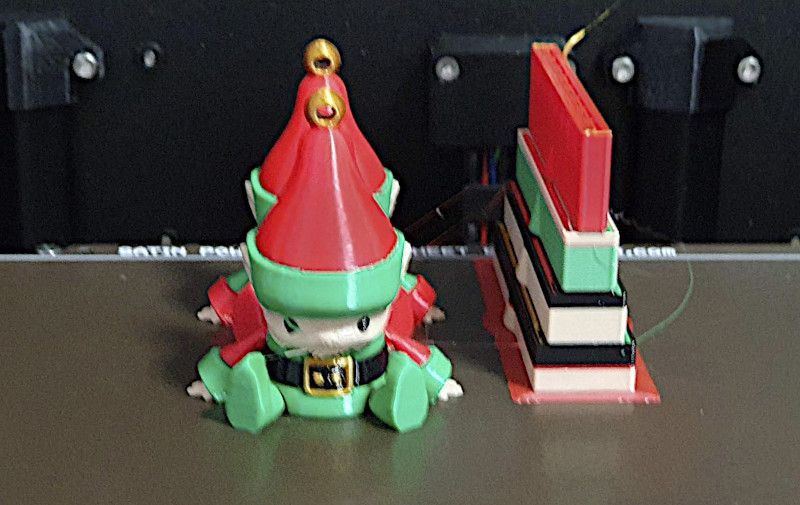

J'ai lancé un torture test pour maximiser les changements d'outils (que je n'ai pas pris en photo, juste cinq cubes en simultané, un de chaque couleur). Aucun bruit suspect, aucun loupé.
J'ai ensuite lancé une petite impression rapide (désolé pour la photo floue je ne l'avais pas vu sur le moment). On peut dire que c'est de nouveau sur les rails.

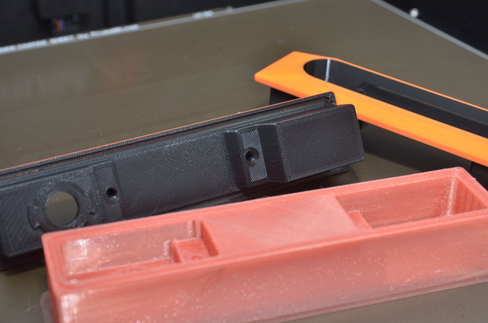

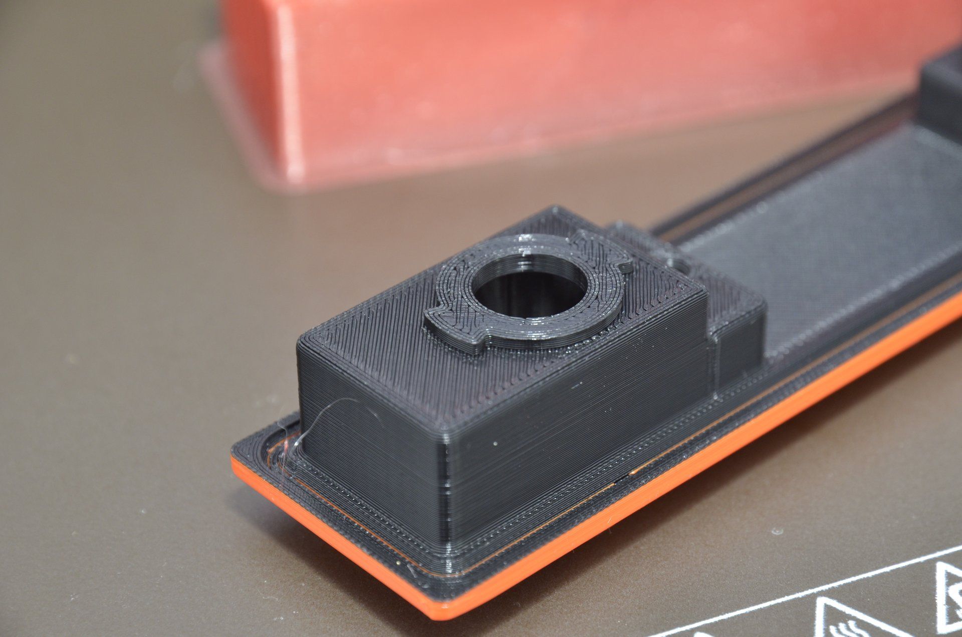

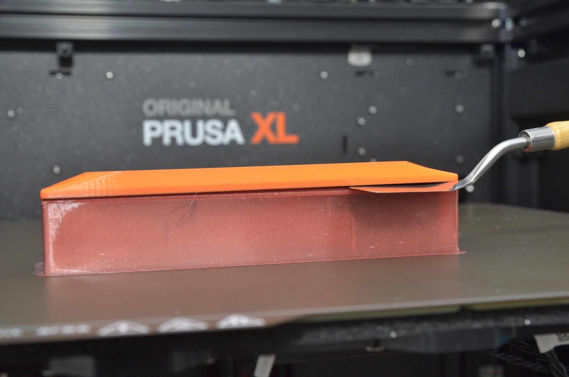

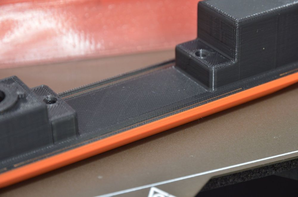

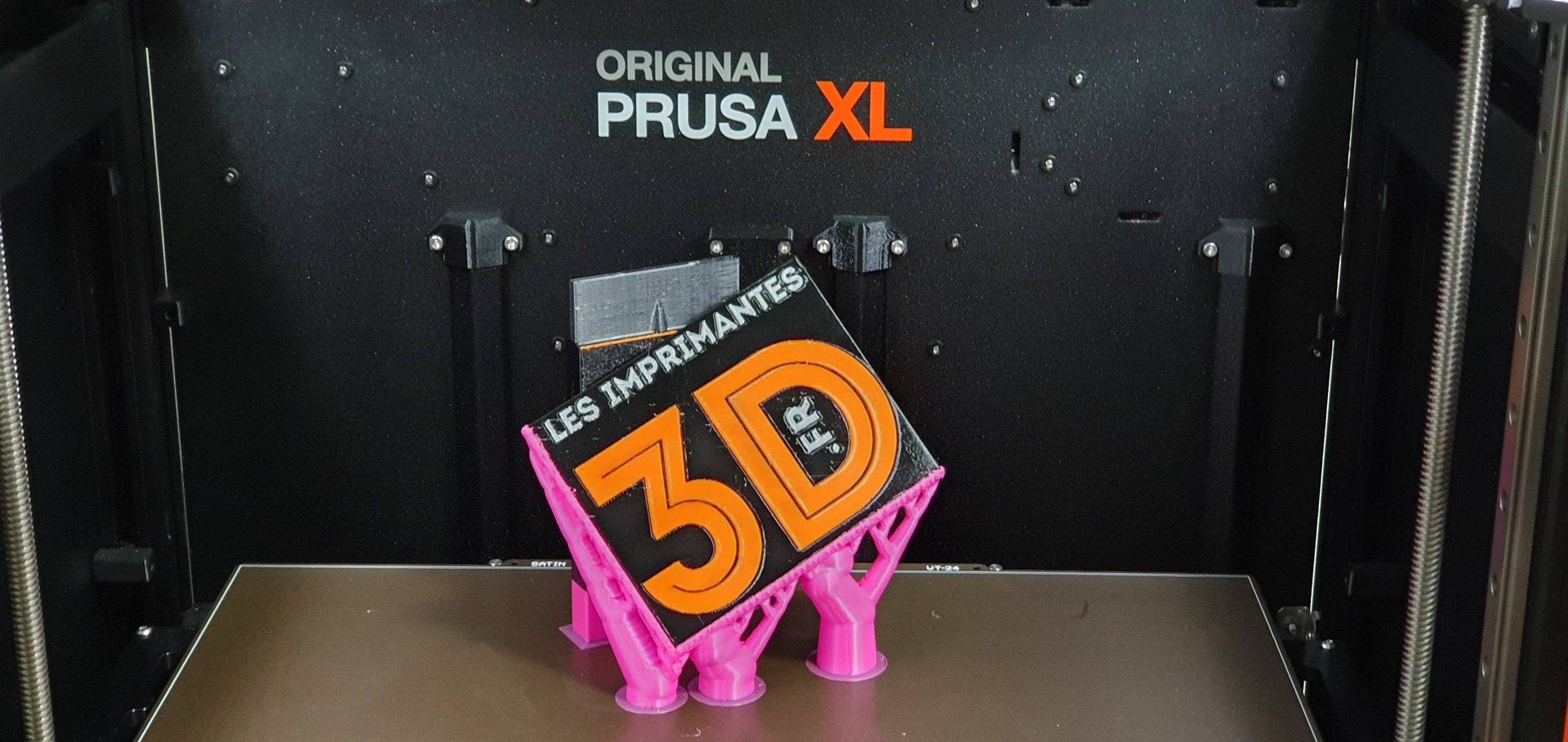

Allez aujourd'hui on exploite le potentiel de la XL5 et on fait un peu de 3D printing p0rn. 😍
Noir et orange en PLA et le rose/rouge translucide en PETG. Les 23 premiers millimètres sont en 0.25mm et le reste en 0.15mm pour avoir une bonne finition sur la partie visible. Pour le orange j'ai utilisé la fonction peinture de PrusaSlicer, et je dois dire que le résultat est meilleur que ce que j'aurais pu faire si j'avais découpé la pièce en deux STL. Et bien plus rapide, un clic de smart fill et c'est réglé. 👍 8h30 et 200 toolchanges plus tard nous y voilà.
Un petit coup de spatule dans les coins et hop ça sort tout seul d'un bloc.
_DSC3302.thumb.JPG.3484b0f05219e54309bef51ecd350928.JPG _DSC3307.thumb.JPG.d996dd6314162a0f9ac1746b3c0ab4c3.JPG

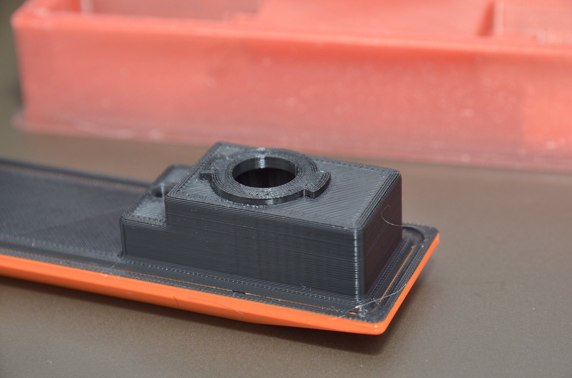

Un petit coup d'œil à l'état de surface supporté, j'adore toujours autant !
Zoom sur la fonction principale de l'objet qui doit absolument être aux cotes (1.5mm => 6 couches de 0.25mm), imprimé entièrement sur les supports.
_DSC3309.thumb.JPG.e719f8c91f8ce0e3b7782e86f159183a.JPG _DSC3310.thumb.JPG.60dfe63436ba5ce785a70800e75867d9.JPG
C'est juste parfait, limite mieux qu'une première couche. 😅

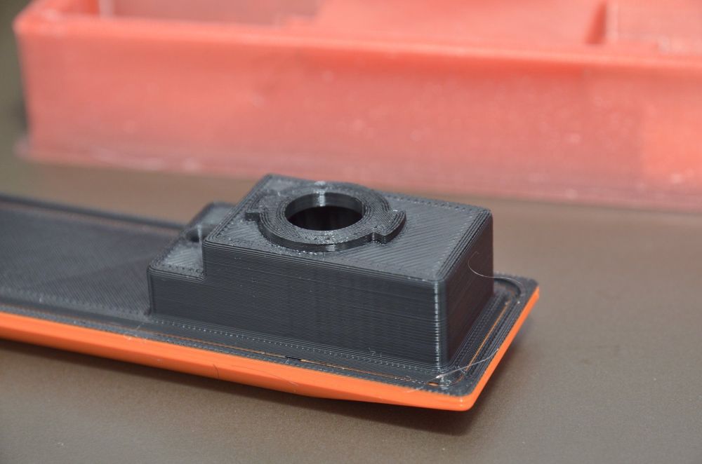

Je ne l'avais pas encore fait car je n'avais aucun doute là-dessus, mais il fallait bien le faire au moins une fois.
Vous ne voyez rien ? C'est normal même mon auto-focus est devenu fou. Regardez bien, il y a une couche de PLA de 0.2mm sur toute la surface, soit 360x360mm.
J'ai lancé ça sur un coup de tête sans prendre la peine de nettoyer le plateau, du coup y'a les traces d'anciennes impressions et de mes doigts plein de Haribo sur les bords. 🤭

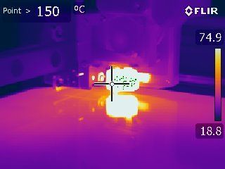

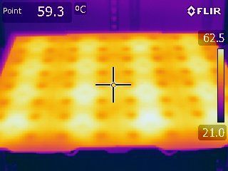

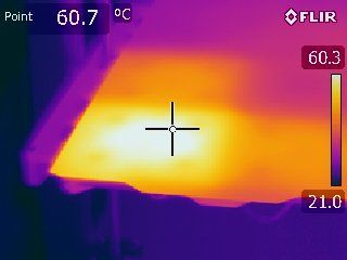

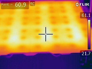

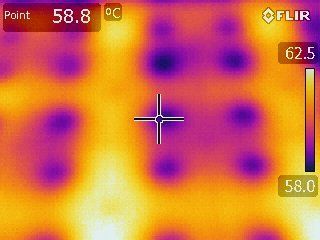

Je rajoute quelques relevés. Ici le plateau réglé sur 60°C. Avec la steel sheet dessus (sur la vidéo précédente il n'y avait pas la steel sheet).
Mesure des points chaud et point froid, on c'est bien à 60°C à environ +/-2°C sur l'échelle.
IR_6370.jpg.edf4cda9bc3763fb5e00f275f20e20e9.jpgIR_6374.jpg.a02f47a5afaf8bb6491198fd8912741f.jpg

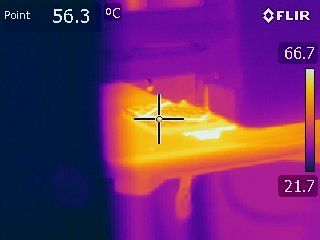

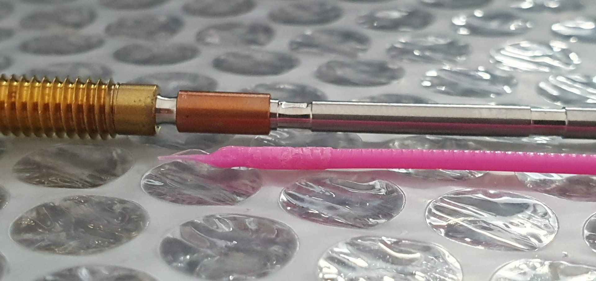

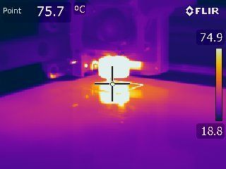

Ici en mode chauffe partielle à 60°C où j'ai lancé un cube dans le coin du plateau. On voit que les plateaux adjacents chauffent un peu.
Malheureusement je ne peux pas mesurer la buse à la caméra qui est limité à 150°C. On voit aussi que le plateau satiné réfléchit pas mal.
Mais pour le fun on peut voir la ligne d'extrusion "chaudement" déposée, un périmètre et un remplissage.
IR_6388.jpg.d929640a77bee1c73243b030ec489e80.jpgIR_6390.jpg.799eb516ddb89397e934d37dbb639e6f.jpg

Je suis étonné que tu ne réagisses pas plus que ça aux relevés thermiques. 🙂
Il y a 16 heures, Kachidoki a dit :
Oui... quoi dire ?
Alors au travail des collègues utilisent une caméra thermique (contrôle des échauffement d'armoires électriques, et aussi voir où sont les déperditions de chaleur dans le bâtiment)
Je me suis acheté une petite caméra FLIR, au moment où je faisais des travaux d'isolation chez moi
C'est efficace pour voir les défauts, les fuites, les infiltrations d'air, les pertes de chaleur. C'est bien aussi pour le dépannage pour voir si un composant chauffe trop sur un circuit imprimé, ou dans un système mécanique. On peut aussi voir si on chauffe ou refroidit de façon homogène un objet. On peut aussi vérifier les connexions de son tableau électrique à pleine charge.
Mais la mesure de température est approximative, et dépend de l'émissivité. Si on filme une surface qui réfléchi les infrarouges on va voir la température de l'objet réfléchi et pas celle de la surface réfléchissante. C'est bien pour faire des mesures comparatives avant/après ou trouver un défaut ou une fuite, mais en absolu ce n'est pas très précis.
Alors, bien sûr, tout dépend du prix de la caméra 😉
La mienne est un modèle d'entrée de gamme, mais largement suffisante pour ce que j'ai besoin de faire. C'est quand même super pratique, de mesurer à distance la température avec une échelle de couleur sans contact. Je regrette une chose sur la mienne : l'absence de caméra "normale" en double pour superposer l'image IR avec l'image photo normale. Car en IR, on a parfois du mal à reconnaitre les objets, ce n'est pas évident d'exploiter les photos sur PC.
La tienne à l'air pas mal... tu l'as payé combien ? Tu as un certificat d'étalonnage avec ?
La limite à 150°C c'est un peu embêtant. Des thermomètres IR sont capables de monter bien plus haut.
Le 03/10/2024 at 14:55, electroremy a dit :
pourquoi ne pas installer deux capteurs perpendiculaires pour mesurer le diamètre du filament, et ensuite ajuster l'extrusion en conséquence (bien sur en tenant compte de la distance entre les capteurs et la buse) ?
J'ai retrouvé l'info, c'est ICI.
J'avais abandonné l'idée, beaucoup de travail pour si peu.
Il y a 7 heures, electroremy a dit :
Ce n'est pas la mienne, c'est une vieille FLIR que j'ai emprunté. Je ne connais pas son prix neuve car elle n'est plus commercialisée, mais on la trouve encore aujourd'hui en promo sur quelques sites pour le prix de toutes mes Prusa réunies. 😅 J'en ai profité pour faire le tour de la maison depuis mes nouvelles fenêtres. J'ai vu que j'avais un joint de porte à refaire et un coin des escaliers du grenier. Ce qui est rigolo aussi c'est que je marchais en pantoufles, et lorsque je revenais sur mes pas je pouvais très nettement suivre mon parcours au sol. 😆
Sur la vidéo je montrais la mise sous tension de la machine. L'électronique qui gère les tuiles chauffantes semble faire un auto-test en allumant brièvement les tuiles une par une. Bonne idée pour éviter de créer un pic de courant inutile au démarrage. Par contre sur les photo je ne m'attendais pas à voir un écart "aussi important" sur l'homogénéité avec la tôle d'acier dessus. J'aurais vu ça beaucoup plus diffus. Après il faut se méfier, on parle d'une variation d'environ +/-2°C, c'est minime à cette échelle. Je souligne un point, que @electroremy à justement mentionné, sur l'image on a l'impression que l'avant du plateau chauffe plus que l'arrière, mais c'est un effet d'optique à cause de l'émissivité, car le plateau satiné réfléchit la lumière. Si j'avais pris un cliché depuis l'arrière ça aurait fait la même chose dans l'autre sens.
En tout cas la conclusion des relevés thermiques est que, contrairement aux apparences, la chauffe du plateau est très homogène. Qu'on imprime au centre ou sur un coin on aura tout à fait la même température de plateau.
