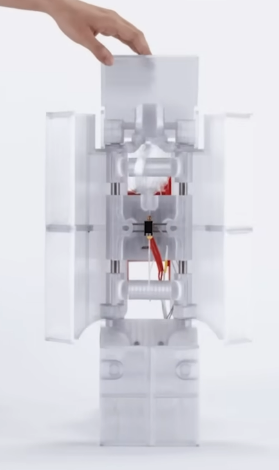

Guillaume3D Posté(e) Aout 2, 2022 Posté(e) Aout 2, 2022 (modifié) Salut tout le monde, Nouveau projet en cours, une extrudeuse à filament à partir de lamelles de bouteilles en PET. Je suis entrain de faire la modélisation, et je me demandais si des membres du forum avait déjà fabriqué leurs propres extrudeuse ? Au plaisir de voir les votres, bonne soirée à tous ! <EDIT> Le projet étant terminé, vous pouvez vous rendre à la page 5 pour prendre connaissance du rapport du projet ainsi que la liste (BOM) du matériel et des pièces à imprimer. </fin> Modifié (le) Mars 8, 2024 par fran6p 4
Yellow T-pot Posté(e) Aout 2, 2022 Posté(e) Aout 2, 2022 Hello @Guillaume3D, perso non, je n'ai pas tenté le coup. Vu 2 projets: et un deuxième projet en cours présenté rapidement dans un sujet d'Heliox: voir à 16:30 1

Guillaume3D Posté(e) Aout 2, 2022 Auteur Posté(e) Aout 2, 2022 Il y a 5 heures, Yellow T-pot a dit : et un deuxième projet en cours présenté rapidement dans un sujet d'Heliox: voir à 16:30 Polyformer m'a l'air vraiment sympa, je vais explorer de ce côté, merci pour le lien ! Personnellement je vais essayer de faire une machine vraiment low-cost, avec le minimum de pièces à acheter (donc sur base de tiges filetées comme pour ma machine à dessiner, que j'avais partagé il y a quelque temps) Il y a 2 heures, divers a dit : @Guillaume3D Si tu regardes les tentatives de makers qui se sont lancés dans l'extrusion, je n'en ai pas vu un seul qui ait réussi à produire du fil utilisable. Cela demande du matériel de qualité donc cher et malheureusement les bricolos que tu réaliseras seront insuffisants pour réussir ce projet. Maintenant si c'est pour jouer, tu peux essayer. Salut @divers, produire du fil utilisable j'en ais vu beaucoup, après c'est sur que la qualité d'impression n'est pas superbe, mais je pense que c'est suffisant pour faire du prototypage, sans bouffer 1kg de filament de bonne qualité, vu le prix... Je vais construire la bête, et si ça marche pas et que c'est vraiment immonde, je vous le ferais savoir 5

Guillaume3D Posté(e) Aout 2, 2022 Auteur Posté(e) Aout 2, 2022 (modifié) La modélisation des pièces est finie, avant de passer plus de temps à peaufiner leur "beauté", je vais les imprimer pour voir déjà si ça marche correctement. Vous me connaissez à force, flemmard sur les bords (toujours pas finie d'imprimer le bras d'un T800), je ne vous promets pas des nouvelles avant la fin des vacances (Electronique: MKS Gen L et LCD12864 / et voici la trajectoire du filament: Lamelle de PET sur bobine -> Guide lamelle -> Heat-Block avec système de reffroidissement du bras-support -> Tunnel ventilé pour refroidir le filament -> Enrouleur à filament, sur bobine (le tout sur chariot, traversées par des tiges filetées) Pièces à avoir: -Cuillère à café -Carte mère (perso MKS Gen L avec LCD12864) avec alim -Heatblock avec résistance et sonde de température -2 ventilateurs de 40mm -Lame de rasoir -1 Nema 17 -Boulons M3 / Vis M4 -4 roulements à bille -Tiges filetées et écrous M8 Pour montrer que c'est vraiment "cheap" et de "récup" Modifié (le) Aout 2, 2022 par Guillaume3D 3

vap38 Posté(e) Aout 4, 2022 Posté(e) Aout 4, 2022 Salut @Guillaume3D regarde j'ai un projet intéressant pour une extrudeuse de filament en PETExtrudeuse de filament PET 2
Guillaume3D Posté(e) Aout 4, 2022 Auteur Posté(e) Aout 4, 2022 Il y a 1 heure, vap38 a dit : Salut @Guillaume3D regarde j'ai un projet intéressant pour une extrudeuse de filament en PETExtrudeuse de filament PET Merci pour le lien ! C'est un tube en PTFE qu'il mets en sortie de buse ?
