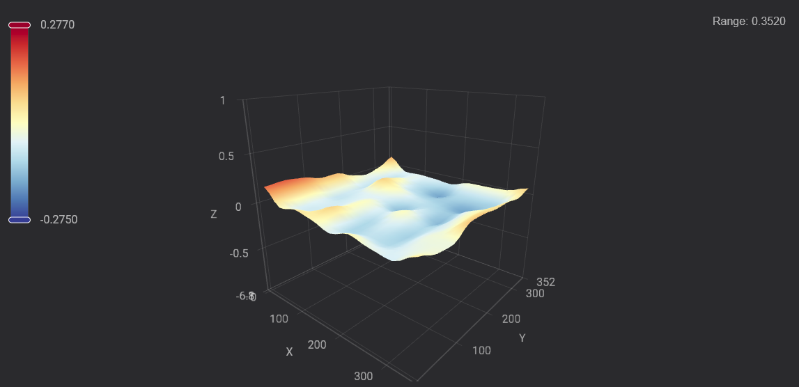

Carlito06 Posté(e) Juillet 21, 2025 Posté(e) Juillet 21, 2025 tite question, quand on fait le mesh du plateau, ca importe ou se situe la zone plane par rapport au bas? par exemple si on a un plateau bien plat mais rouge vif, c'est quoi la différence avec ce meme plateau mais en bleu clair?
MrMagounet Posté(e) Juillet 21, 2025 Auteur Posté(e) Juillet 21, 2025 il y a 42 minutes, Carlito06 a dit : tite question, quand on fait le mesh du plateau, ca importe ou se situe la zone plane par rapport au bas? par exemple si on a un plateau bien plat mais rouge vif, c'est quoi la différence avec ce meme plateau mais en bleu clair? logiquement, c'est juste si tu es rouge que le point de référence mis en evidence par ton graph de mesh est plus bas que toute la zone en rouge et a l'inverse si le reste etait en bleu alors dans ce cas ton point de reference est plus haut que le reste.
Carlito06 Posté(e) Juillet 21, 2025 Posté(e) Juillet 21, 2025 mais on s'en fout, ce qui compte c'est d'etre plan non? car j'ai mis du scotch un peu partout ce we pour applannir le plateau, ce que j'ai obtenu mais au fil du we, il apparait de plus en plus rouge
MrMagounet Posté(e) Juillet 21, 2025 Auteur Posté(e) Juillet 21, 2025 il y a 1 minute, Carlito06 a dit : mais on s'en fout, ce qui compte c'est d'etre plan non? car j'ai mis du scotch un peu partout ce we pour applannir le plateau, ce que j'ai obtenu mais au fil du we, il apparait de plus en plus rouge fait voir le mesh que tu as je te dirais si c'est grave ou pas difficile de te dire sans voir
Carlito06 Posté(e) Juillet 21, 2025 Posté(e) Juillet 21, 2025 (modifié) ah ben apres un redemarrage, ca se remet de niveau, voici: Modifié (le) Juillet 21, 2025 par Carlito06
MrMagounet Posté(e) Juillet 22, 2025 Auteur Posté(e) Juillet 22, 2025 Au centre tu es un peu plus bas que sur les bord gauche et droite mais clairement sa normalement pas un soucis pour nivellement de compensé, c'est surtout dans le cas d'impression full surface que tu auras le plus de compensation. Désolé pour la réponse tardive je cours partout depuis hier.
Carlito06 Posté(e) Juillet 22, 2025 Posté(e) Juillet 22, 2025 pas de soucis, petit à petit je compense... un range bien ça serait combien sans viser la perfection?
MrMagounet Posté(e) Juillet 22, 2025 Auteur Posté(e) Juillet 22, 2025 Il y a 4 heures, Carlito06 a dit : pas de soucis, petit à petit je compense... un range bien ça serait combien sans viser la perfection? en dessous de 0.300 de range te prend pas la tête a cherché mieux

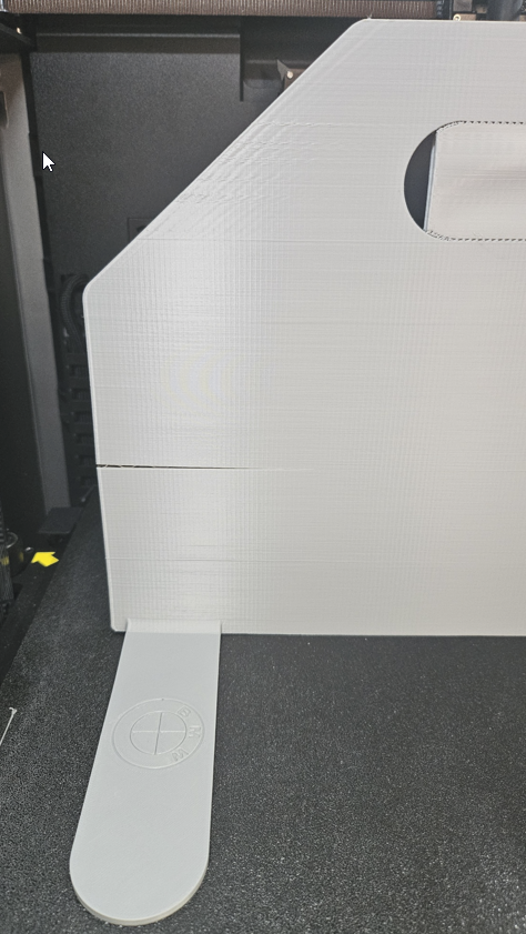

Carlito06 Posté(e) Juillet 29, 2025 Posté(e) Juillet 29, 2025 Salut, une idée de l'origine du pb? c'est une plaque assez fine, imprimée en ASA, 260° pour la buse, 100° pour le plateau, 50° pour la chambre... en PLA je n'ai pas eu de pb avec cette pièce.. 1
pjtlivjy Posté(e) Juillet 29, 2025 Posté(e) Juillet 29, 2025 (modifié) salut @Carlito06 quelle épaisseur, le ratio hauteur/longueur/ épaisseur est déterminant pour des matériaux comme l'ABS, l'ASA et même le Petg et là à vu de nez ça ne passera pas en l'état mais des solutions existent ! Modifié (le) Juillet 29, 2025 par pjtlivjy
MrMagounet Posté(e) Juillet 29, 2025 Auteur Posté(e) Juillet 29, 2025 L'ASA comme L'ABS ce retract bien plus que le PLA, ici tu as eu un rétraction de la matière imprimer top importante ce qui a crée une délamination des couches, cela peu venir de plusieurs choses, après j'ai vue une chose qu'il faudrait aussi tester le soucis c'est que la PTC de chauffage de la chambre souffle l'air chaud directement sur la pièce en cours d'impression pour limiter les perturbations certains ont fixer un écran de protection qui empêche l'air chaud de partir directement sur la pièce. Cela pourrait en théorie avoir un impact. 1
Carlito06 Posté(e) Juillet 29, 2025 Posté(e) Juillet 29, 2025 il y a 10 minutes, pjtlivjy a dit : salut @Carlito06 quelle épaisseur, le ratio hauteur/longueur/ épaisseur est déterminant pour des matériaux comme l'ABS, l'ASA et même le Petg et là à vu de nez ça ne passera pas en l'état mais des solutions existent ! Des solutions comme évoqué par mrmagounet? 6mm * 290mm * 250mm
pjtlivjy Posté(e) Juillet 29, 2025 Posté(e) Juillet 29, 2025 à la base @Carlito06 la température de chambre de la K2 ne monte pas assez haut pour ce type de matériau pour imprimer sereinement, la suggestion de @MrMagounet améliorera mais ne résoudra pas le problème qui est à la fois dans la conception et dans l'impression avec cette imprimante. quelle épaisseur ?
