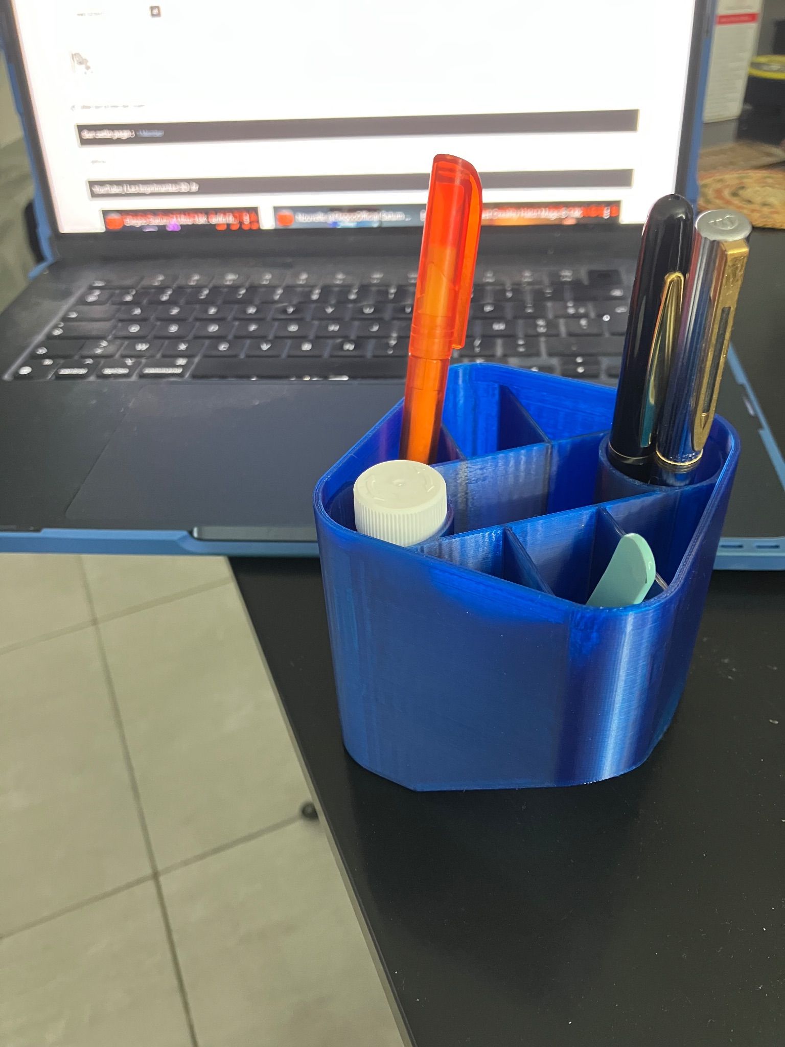

pjtlivjy Posté(e) Janvier 27 Auteur Posté(e) Janvier 27 en triant le contenu de quelques supports de stockage, je suis retombé sur cette impression test en dehors du design que je trouvais très utile, le but était de voir si sur la PLUS4 sans ventilation de la chambre, si le PETG pouvait être imprimé porte et capot fermé donc plateau à 85 degrés, impression d'une durée de 3h12, la température s'est stabilisée rapidement à 39 degrés aucune déformation du petg constatée Bobine dans un sécheur à 70 degrés comme il se doit 3

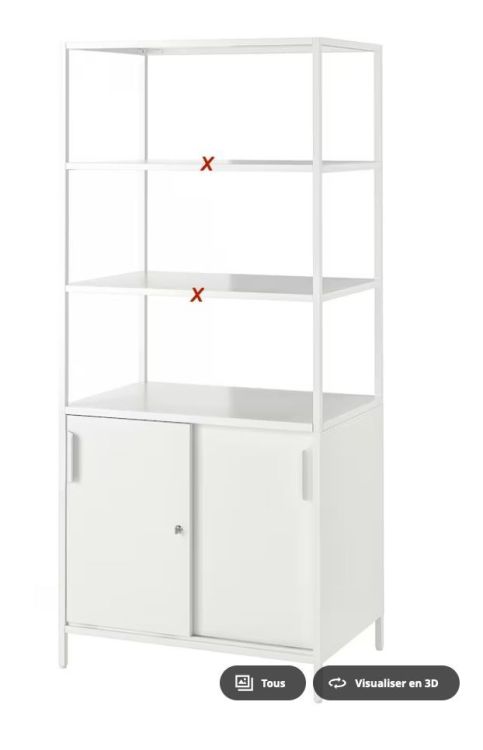

Jc2101 Posté(e) Janvier 28 Posté(e) Janvier 28 Pas impossible en effet que j'essaie de la voir de prés Mais pour l'instant je fais refaire une pièce et j'ai l'électricité du bas à faire, puis j'attaquerai un meuble en tube carré de 30x30 (mm hein ^_^ ) pour poser l'imprimante. Normalement elle ne devrait pas bouger, enfin j'espère... Ce meuble, en 30x30 et 60x85cm
pjtlivjy Posté(e) Janvier 30 Auteur Posté(e) Janvier 30 bonsoir @Jc2101 sur la future installation, je prévois des amortisseurs spécifiques pour ne pas trop solliciter le meuble
Jc2101 Posté(e) Janvier 30 Posté(e) Janvier 30 Une plaque antivibrations pour les lave linge, ça fera ?
pjtlivjy Posté(e) Janvier 30 Auteur Posté(e) Janvier 30 oui si suffisamment épaisse et donc lourde je pense que ça fonctionne @Jc2101 1
Jc2101 Posté(e) Janvier 30 Posté(e) Janvier 30 Merci @pjtlivjy, celles que j'ai vu à Weldom semblent faire 1 bon cm d'épaisseur, en 60x60cm. Je pense que ça fera. Je n'ai pas trop de souci de tremblements du meuble, il fera 60x85x150 de haut en tube carré de 30x30 avec 3 planches de 18mm... Mais les vibrations seraient capables de la faire tomber du meuble ?
pjtlivjy Posté(e) Janvier 30 Auteur Posté(e) Janvier 30 il y a 1 minute, Jc2101 a dit : Mais les vibrations seraient capables de la faire tomber du meuble ? non rassures toi on est pas dans le cas des vibrations et de l'effet gyroscopique d'une machine à laver les mouvements dans une direction sont compensés par ceux dans l'autre donc la machine ne bouge pas mais elle danse 1
pjtlivjy Posté(e) Janvier 30 Auteur Posté(e) Janvier 30 @Jc2101 surtout que ton meuble doit peser un certain poids et je suppose que dans la partie basse tu vas y stocker les bobines et d'autres choses qui vont amener du poids et abaisser le centre de gravité si tu places la PLUS4 sur un meuble à roulettes sur un sol bien lisse, le meuble ne bouge pas
Jc2101 Posté(e) Janvier 30 Posté(e) Janvier 30 Non, pas de roulettes, des pieds réglables, et le sol est bien lisse en effet. Oui dans le bas je vais y mettre pas mal de trucs, papiers pour imprimer et du matériel de bureau. Il devrait y avoir des bobines également mais pas beaucoup, 4 ou 5 pas plus. Les pieds feront 10cm et le caisson 60cm, ce qui mets le plateau ou sera posé l'imprimante à 70~72cm de hauteur; pour répondre à une question que tu posais sur un autre sujet Je verrai si je pose leur futur "cfs" dessus ou à côté, car j'aurai un étagère à 150cm de haut. Donc 150 - 72 ça ne me fait que 78cm d'espace en hauteur. Si ça ne passe pas avec leur "cfs" je devrais couper la planche mais j'aurai un "cerclage" au milieu... 1

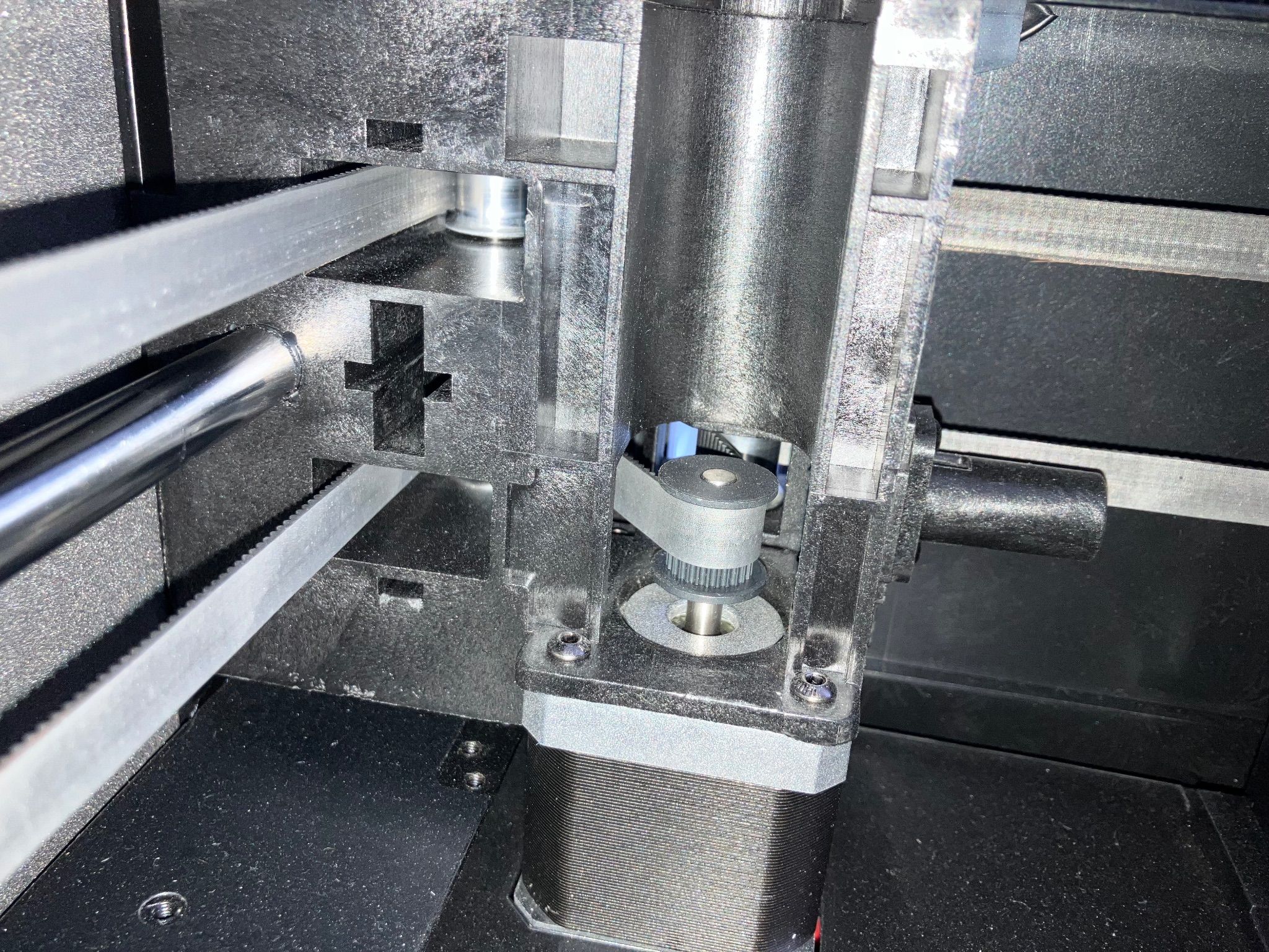

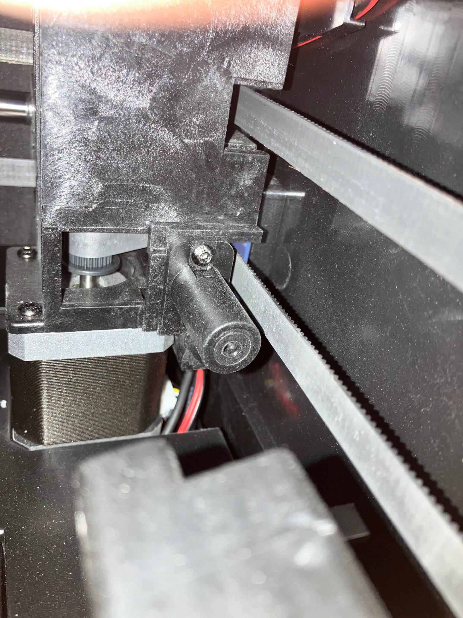

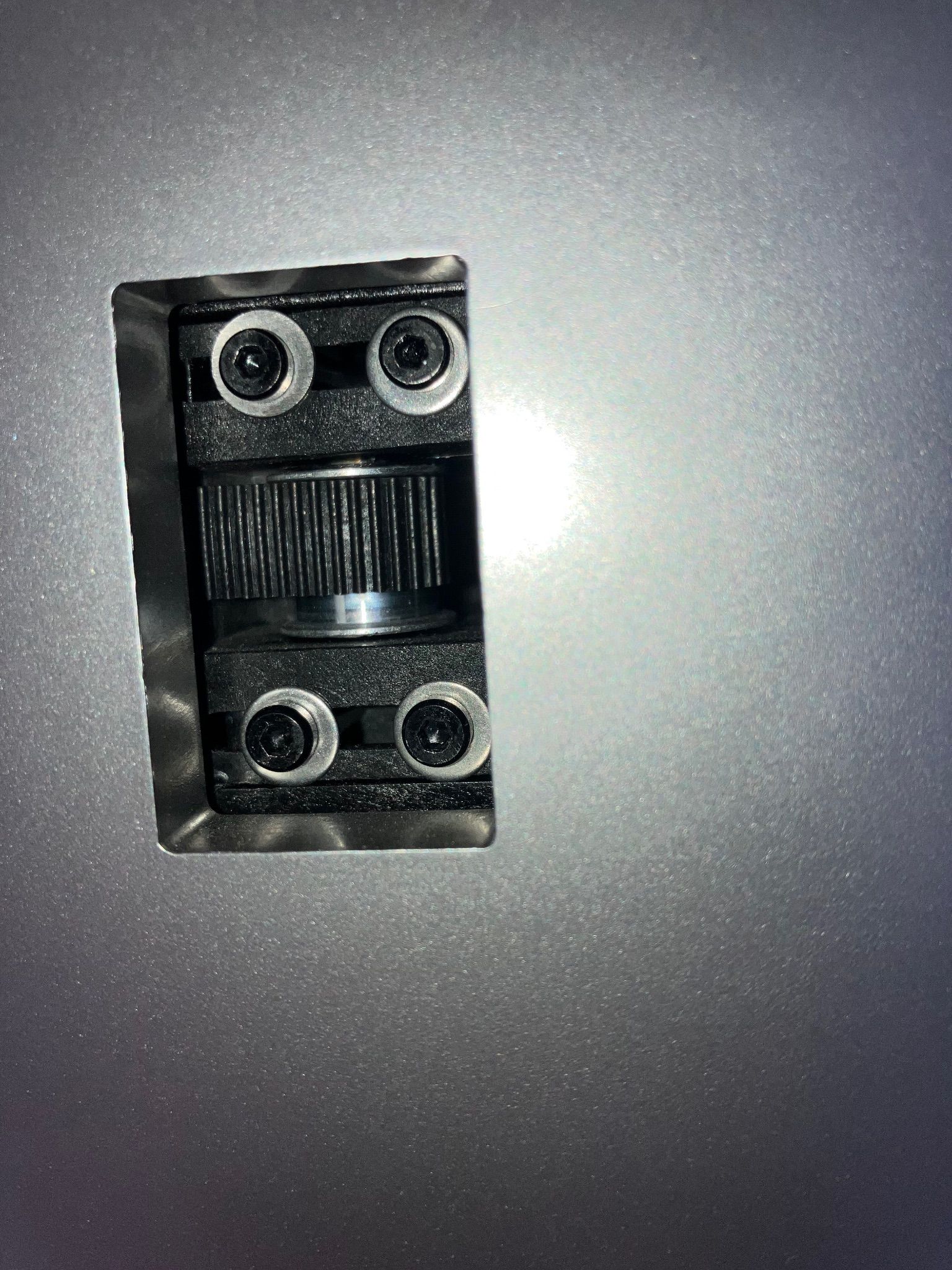

pjtlivjy Posté(e) Février 4 Auteur Posté(e) Février 4 (modifié) on peut enfin reprendre l'examen minutieux de cette Plus 4 pour répondre à ... celui qui se reconnaître, qu'il m'excuse je ne me rappelle plus au sujet du système de réglage tension des courroies, on a le même système que sur la Q1, qui est aussi le système qui équipe les X-MAX3 maintenant, c'est cela dans le tube noir (c'était une vis sur les premières séries de X-MAX3) se trouve un ressort donc la procédure à suivre quand on sent un point dur dans le déplacement, c'est de desserrer les 4 vis des 2 poulies arrières que l'on trouve au dos de l'imprimante puis de faire parcourir à la tête, manuellement un cheminement passant par les 4 coins, puis de re serrer le 2 x 4 vis. les 2 ressorts se chargeant de répartir uniformément l'effort de déplacement de la courroie donc un système semi - automatique sans capteur à comparer avec celui de la K2+ qui utilise capteur et moteur puisque ça faisait partie de la question Modifié (le) Février 4 par pjtlivjy 1
