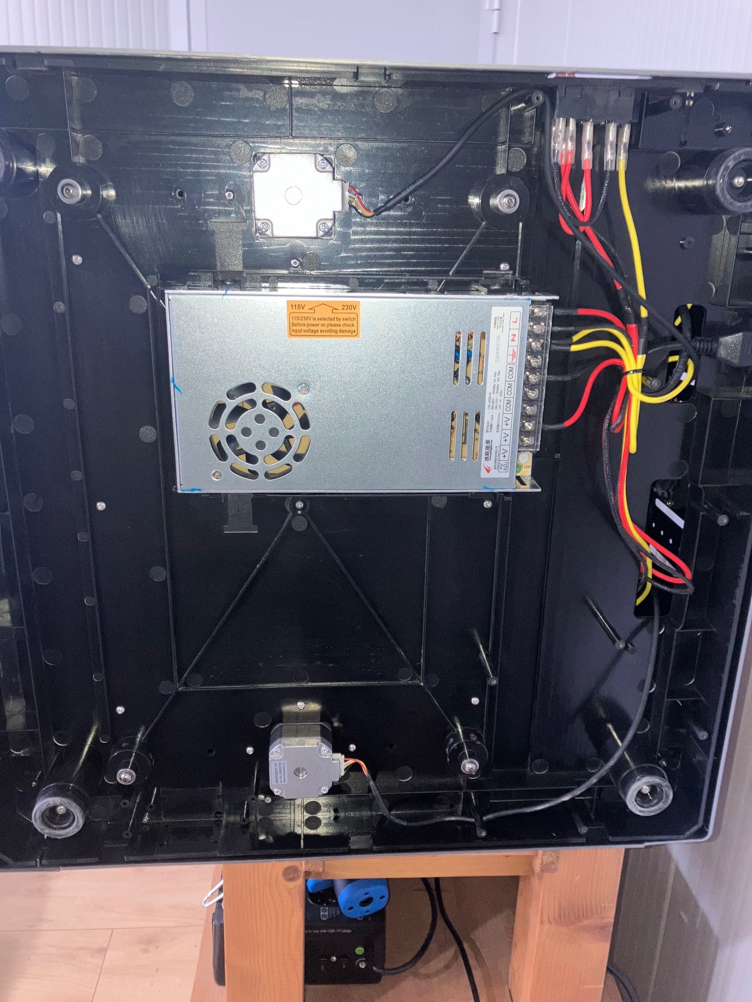

en attendant une nouvelle box, je continue l'examen et voilà en exclusivité internationale, les dessous de la bête 🤣
j'ai enlevé le capot métallique qui protège les câbles, maintenu par pas moins de 10 vis

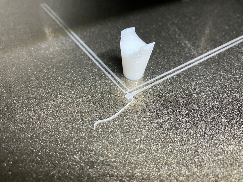

pour tester, l'adhérence du plateau d'origine de la PLUS4 sur une faible surface, diamètre de base 8 mm, hauteur 17 mm
impression en CPE en couche 0.08 mm pour un bon état de surface 😉

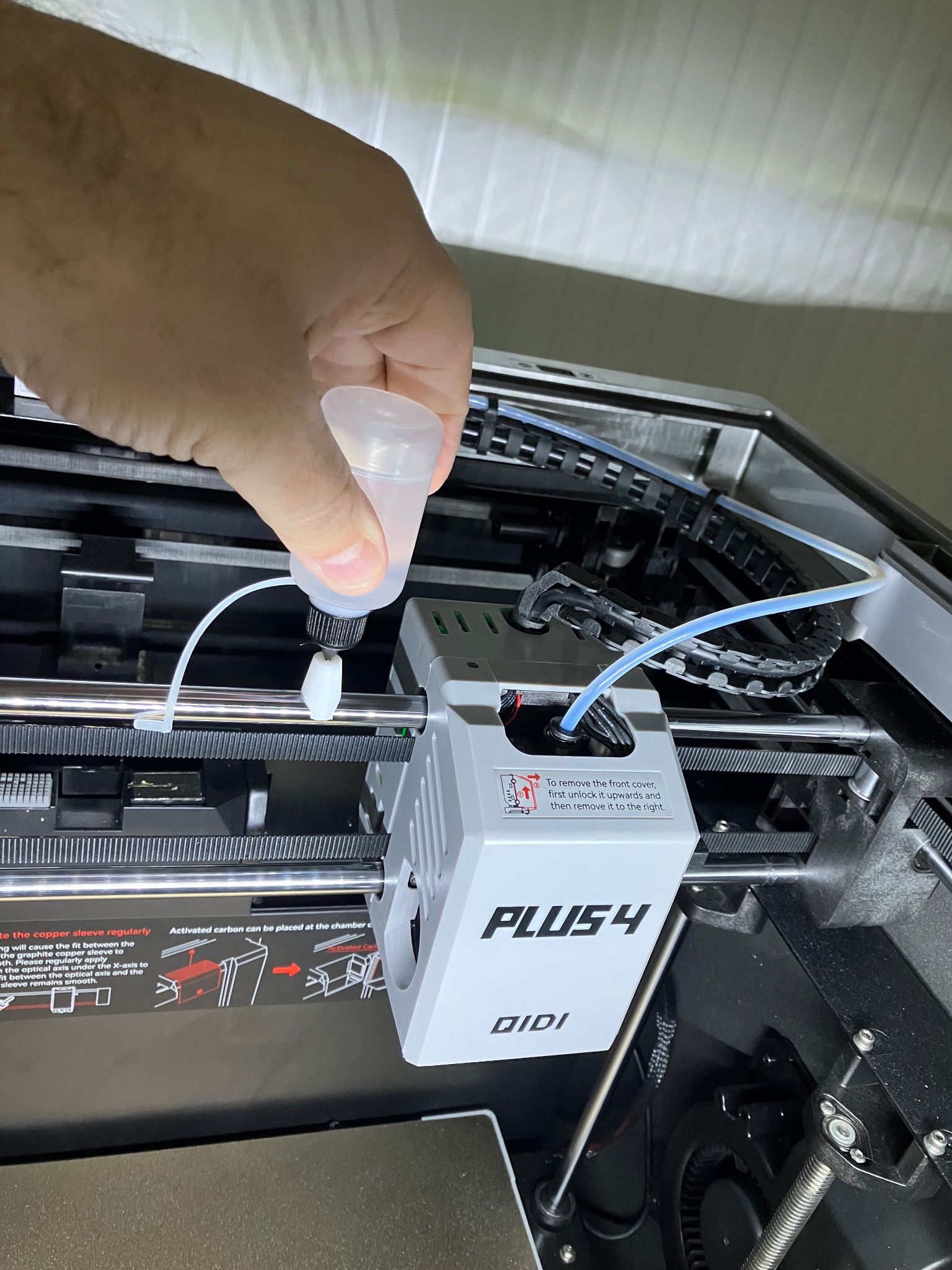

un petit outil pour l'entretien des glissières

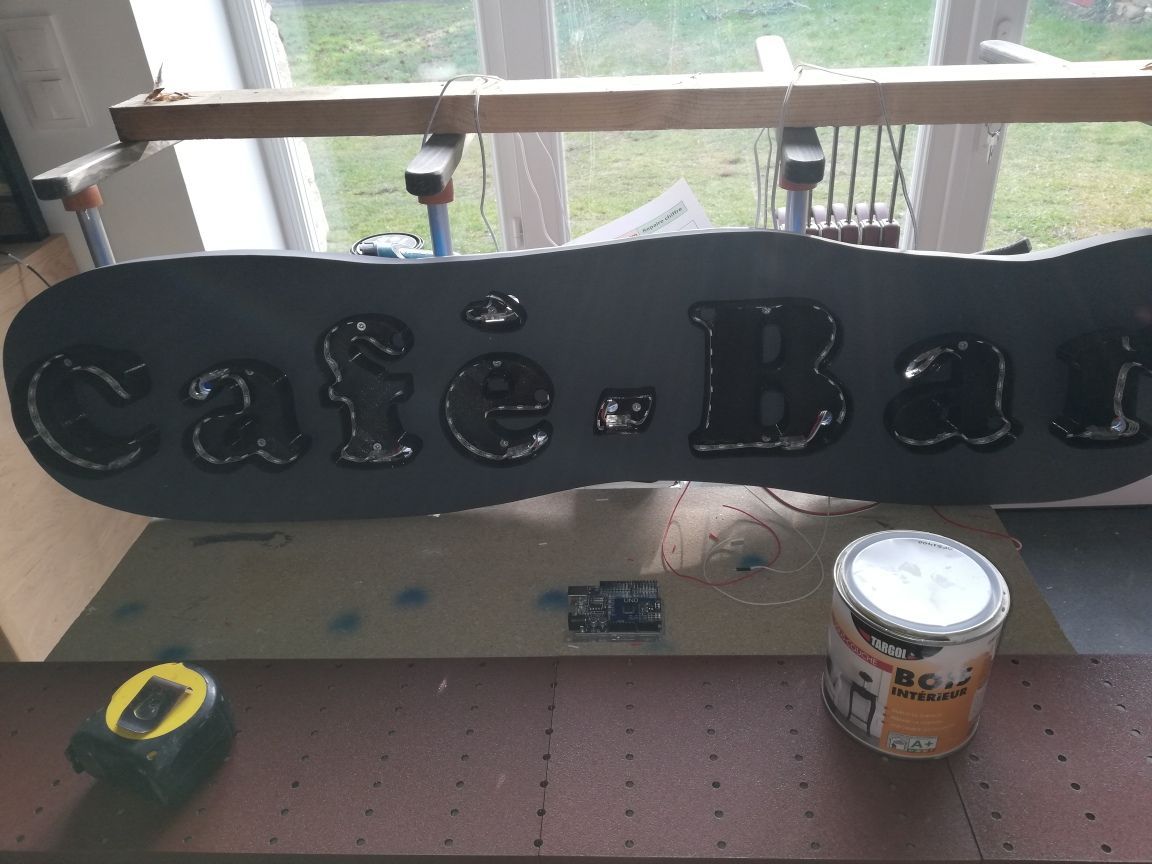

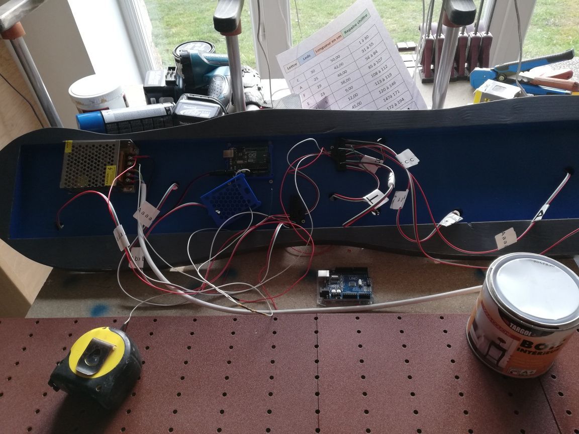

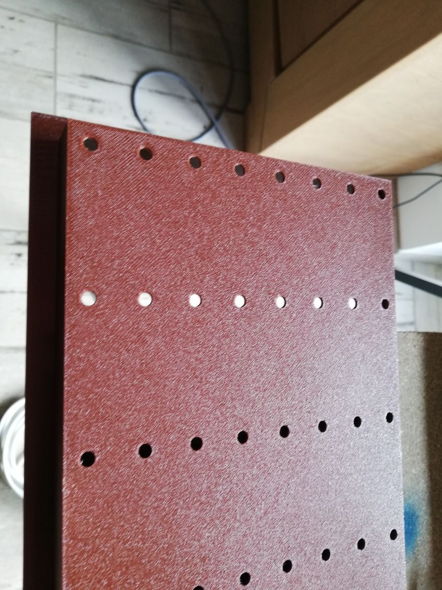

Hello la compagnie.........
Pour le moment que du PLA, de toute façon, je n'ai que ça pour le moment, mais d'ici peu j'ai des choses à faire dans d'autres filaments.
Après de nombreux test de torture, je suis passé à la réalisation de pièce pour un ancien projet.
Pour moi, cette machine est vraiment dingue, la qualité, etc...
Voila quelques photos de mes impressions avec la PLUS4.

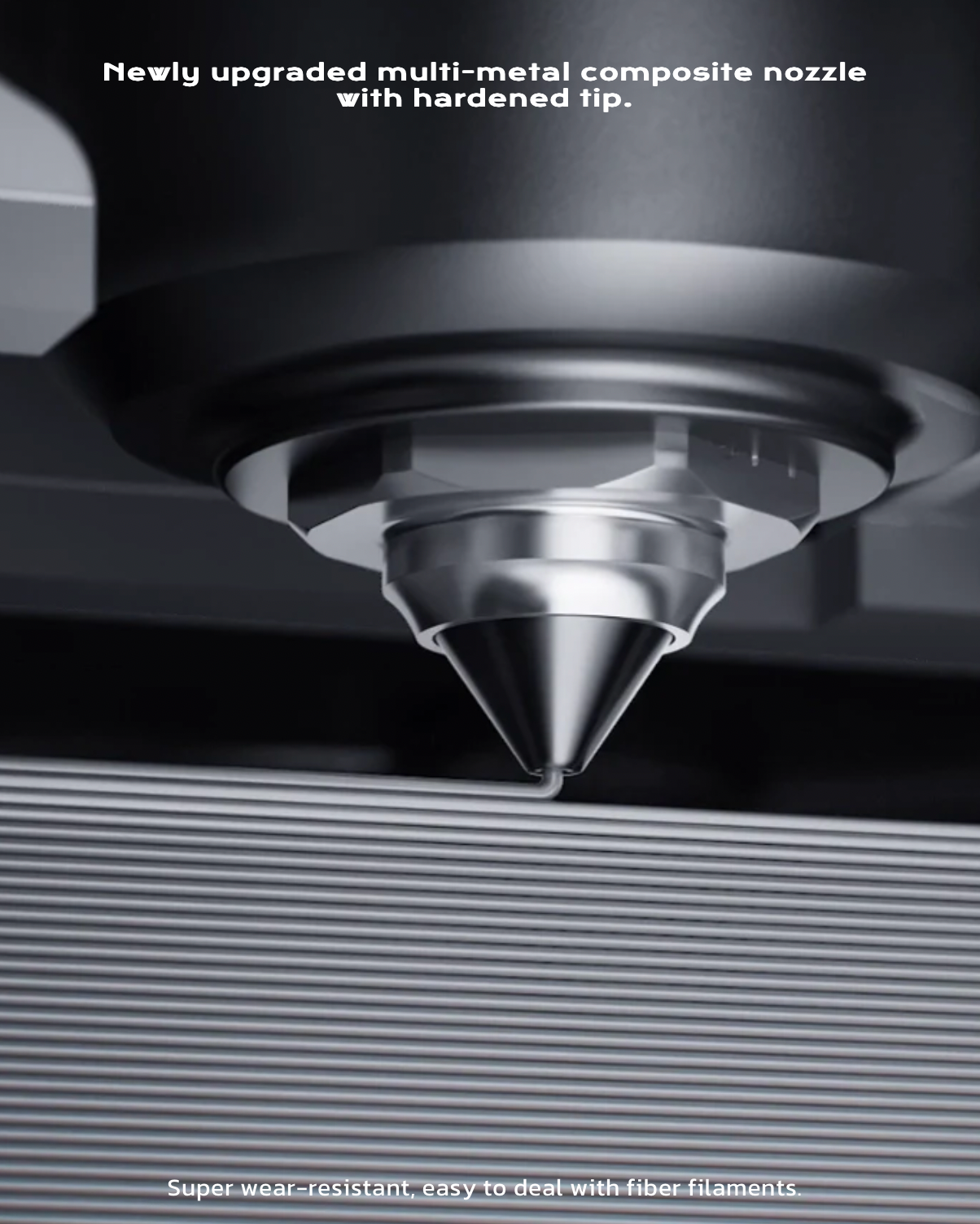

j'avais posé la question @JDL61 a Qidi, il faudrait que je cherche dans les archives mais leur réponse était claire
dans le descriptif c'est moins clair car on parle de nouvelle buse 🤔
après vu que j'imprime énormément de filaments avec fibre, si il y avait une usure de la buse elle serait déjà apparue 😉
Modifié (le) par pjtlivjy

La buse en carbure de tungstène s'usera encore moins que la bi-metal, mais son prix n'est pas le même 😉. La bi-metal est pratique, car des filaments chargés en particules sont utilisables sans détériorer son diamètre.

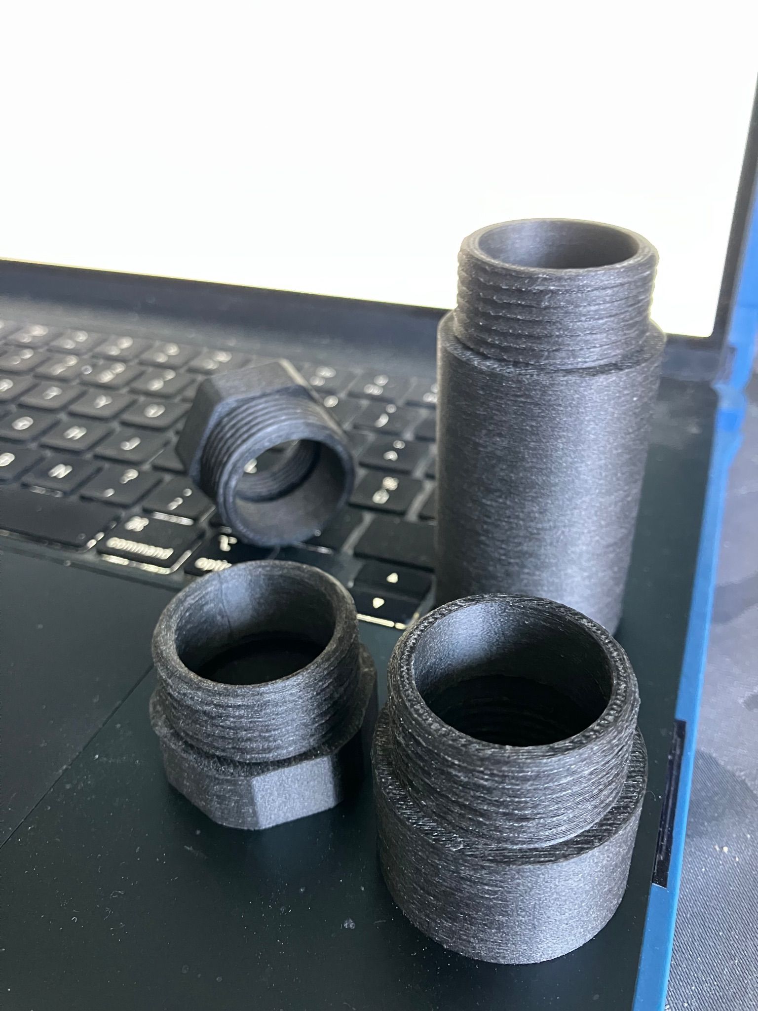

un petit exercice pour voir si les nouvelles buses de PLUS4 font aussi bien que celles montées sur la Q1 ou la X-MAX3
donc là il s'agit d'un ASA contenant 10% de fibre de verre mais imprimé en couche de 0.08 mm
à la photo, ça donne un aspect noir un peu usé mais c'est assez typique de la fibre de verre sur du noir
par contre une adhésion de couche tellement meilleure 😉
pas de problème de bouchage ni de débit

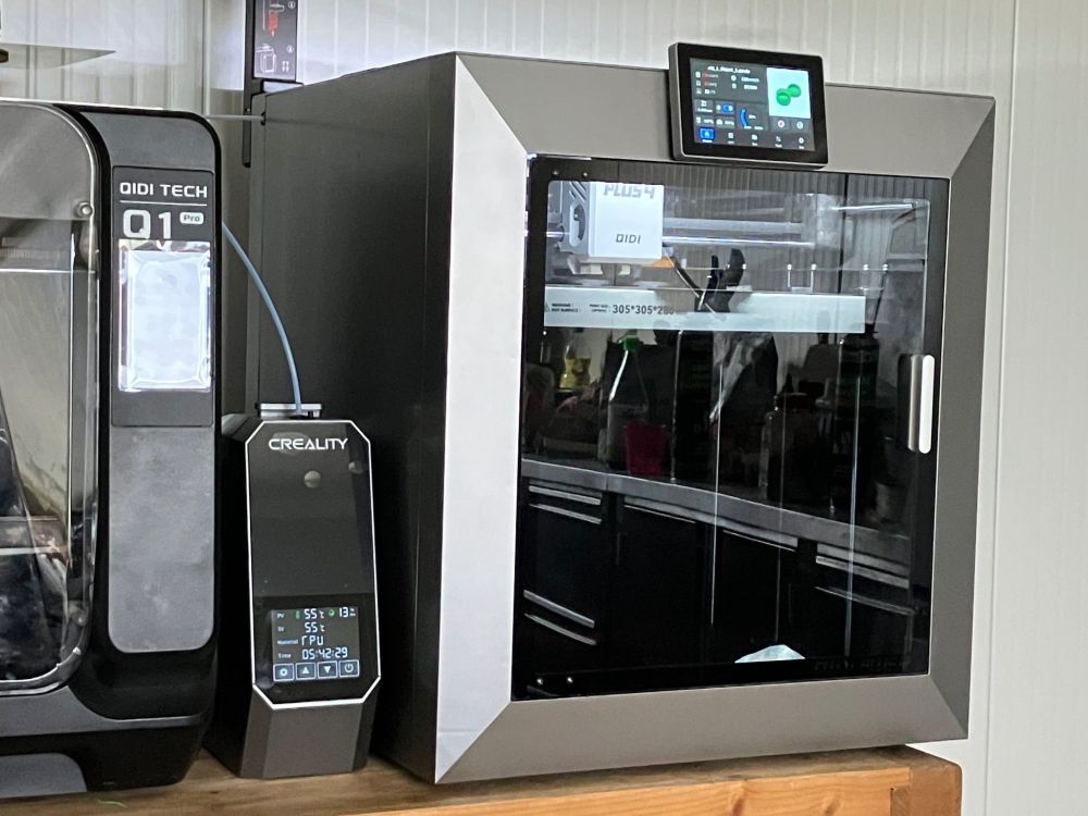

comme ça m'agace de voir sur les réseaux sociaux, nombre d'experts expliquant que la Plus 4 ne peut imprimer du TPU, une petite video d'une impression en cours qui démontre le contraire
séchage du TPU au préalable, 6 h à 55 degrés puis mise en place de la bobine dans le sécheur Spce Pi Creality et c'est parti pour un peu plus de 3 heures 40  d'impression
aucune modification sur cette imprimante et c'est le profil de Qidi qui est utilisé sans aucune modification ...
couche de 0.08 puisque certaines affirment également que cela est impossible 🥳
il y a 15 minutes, pjtlivjy a dit :
😉 Quoi quoi quoi ! 😉
En passant par le tube PTFE de guidage qui pourrait indure des frottements ce qui pourrait étirer le TPU et donner des petits défauts d'extrusion !
😉 C'est forcément de la sorcellerie !  😉
Ou un TPU ayant une dureté Shore 95A ou plus ?
