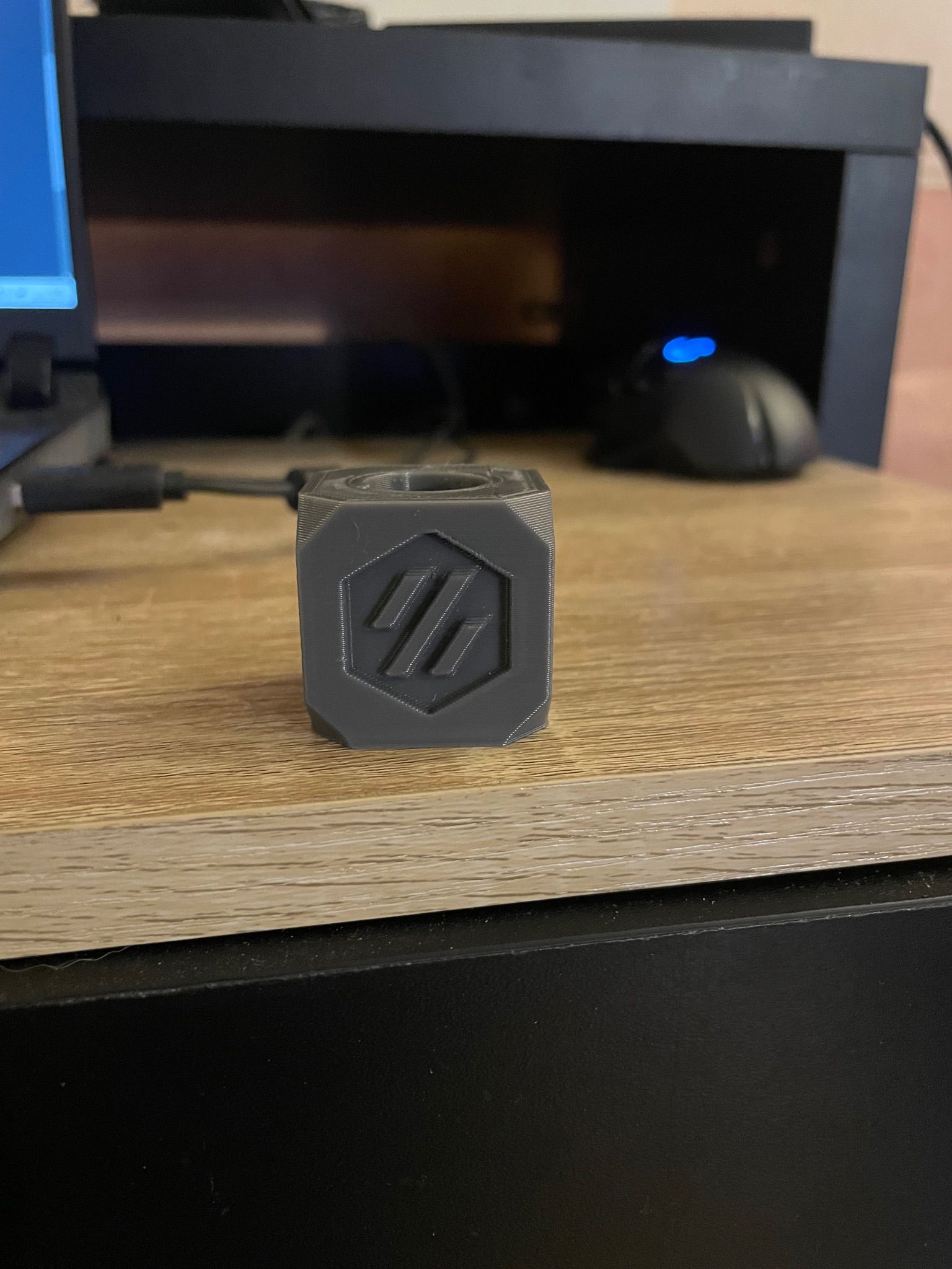

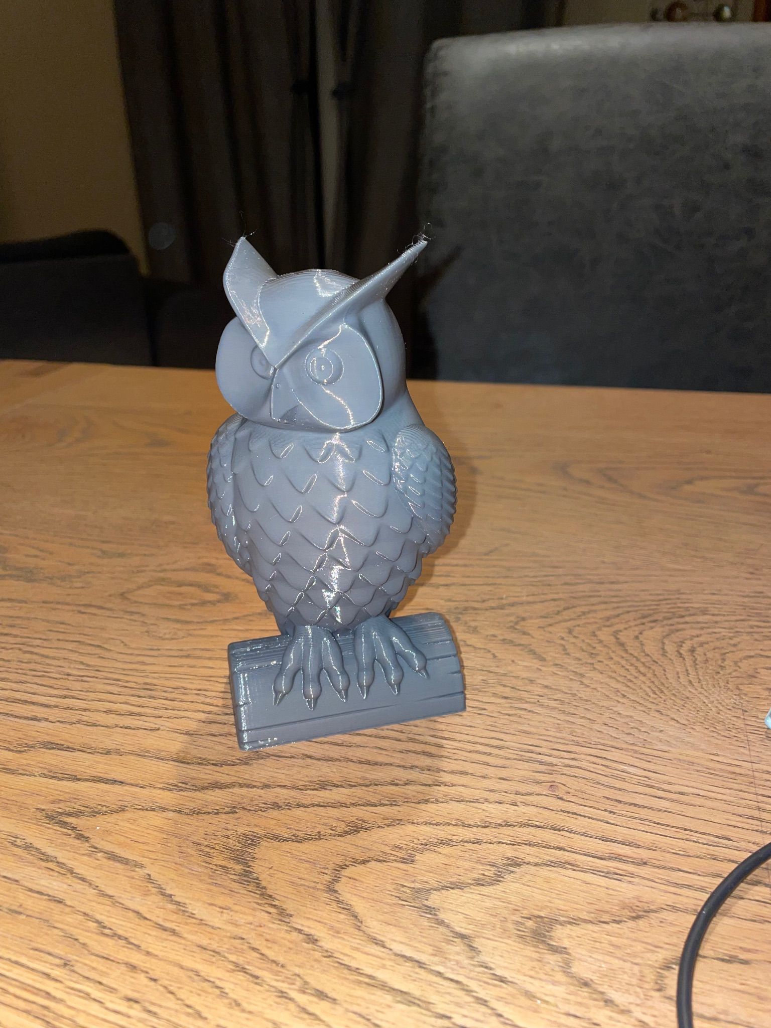

Kekito Posté(e) Décembre 23, 2024 Auteur Posté(e) Décembre 23, 2024 Je met deux impression effectué le cube voron et un hiboux pour la grand mère voilà pour ces deux petites bête imprimé petg peu être un peu trop de matiere en fin d’impression sur le ziboux ??? merci pour la bible ça va m’occuper
Savate Posté(e) Décembre 24, 2024 Posté(e) Décembre 24, 2024 Il y a 9 heures, Kekito a dit : peu être un peu trop de matiere en fin d’impression sur le ziboux ??? en fait non, comme il n'y a pas grand chose à imprimer en haut du hibou ça imprime trop vite et ça n'a pas le temps de refroidir entre les couches. Dans le trancheur il y a un paramètre pour augmenter le temps minimal d'impression par couche (je le met à 15s mini) Une autre solution : imprimer plusieurs pièces en même temps -> ça rallonge le temps par couche Mais pour un premier jet ça à l'air plutôt propre. la première couche du cube semble un poil trop écrasée
Funboard29 Posté(e) Décembre 24, 2024 Posté(e) Décembre 24, 2024 Il y a 13 heures, Kekito a dit : Je met deux impression effectué Bonjour, Bravo, c'est un très bon résultat. Encore un ou deux petits ajustements et ce sera parfait.
Kekito Posté(e) Décembre 25, 2024 Auteur Posté(e) Décembre 25, 2024 Le 24/12/2024 at 04:34, Savate a dit : en fait non, comme il n'y a pas grand chose à imprimer en haut du hibou ça imprime trop vite et ça n'a pas le temps de refroidir entre les couches. Dans le trancheur il y a un paramètre pour augmenter le temps minimal d'impression par couche (je le met à 15s mini) Une autre solution : imprimer plusieurs pièces en même temps -> ça rallonge le temps par couche Mais pour un premier jet ça à l'air plutôt propre. la première couche du cube semble un poil trop écrasée salut salut la premiere couche du cube en effet cela me fait une bordure sur le dessous j'ai essayer de coriger cela sur les nouveau j'ai egalement essayé avec une bordure mais je pense que cette machine n'en a vraiment pas besoin avec le plateau chauffant et puis pour sortir la bordure de la piece bon courage lol *** bien vu pour les plusieurs pieces je vais faire les STL du coup de la voron 2.4 300 donc en remplissant le plateau de pieces donc cela va etre mon grand test je vais faire du gris et jaune fluo pour cette machine joeux noel a toi et merci encore Le 24/12/2024 at 08:51, Funboard29 a dit : Bonjour, Bravo, c'est un très bon résultat. Encore un ou deux petits ajustements et ce sera parfait. salut a toi et joyeux noel cool c'est encourageant pour continuer a chercher les petits parametres restant pour ameliorer encoire un peu plus les impressions tu print voron aussi du coup ?
