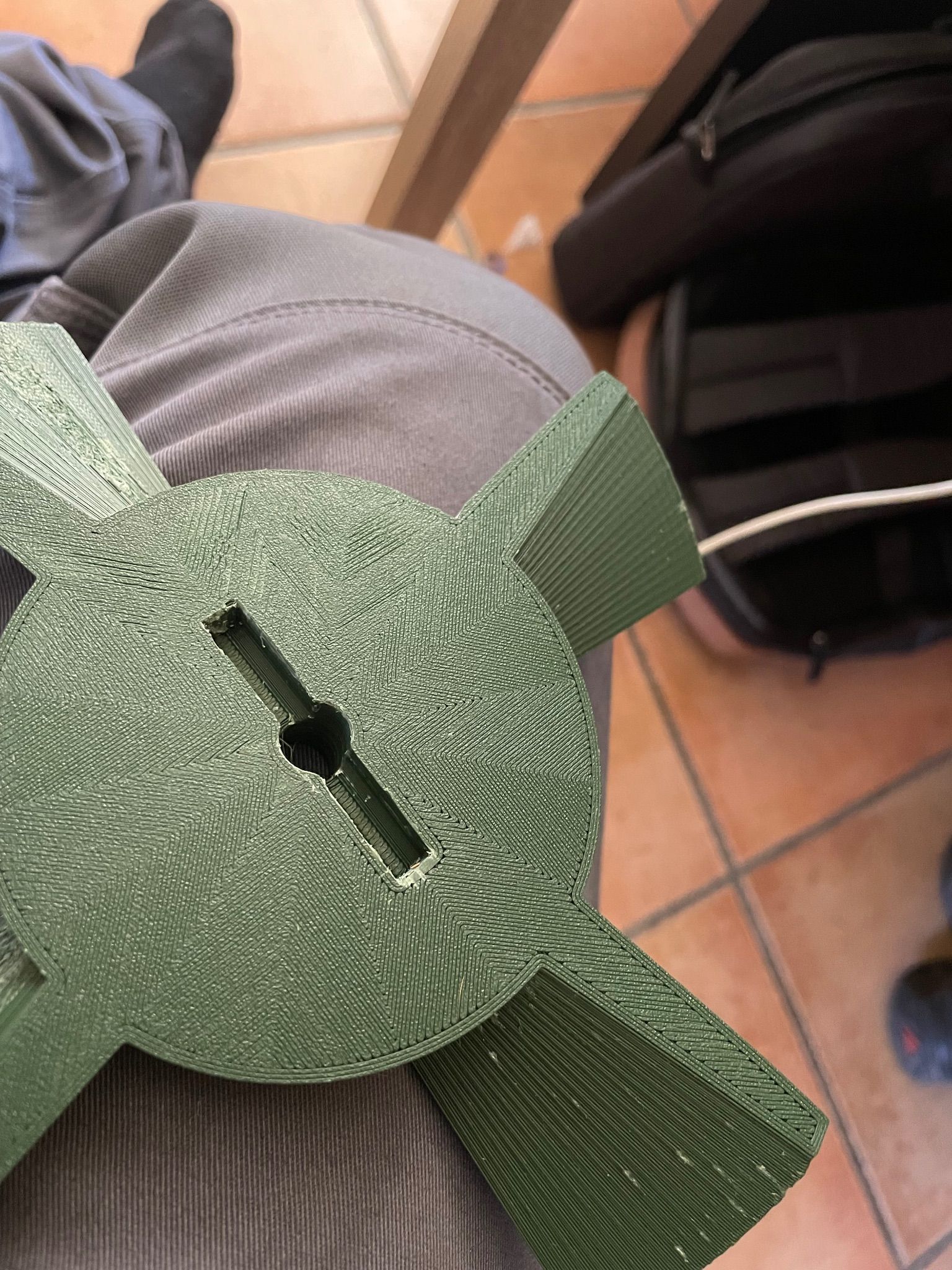

fais voir le dessous de la pièce
IMG_7339.thumb.jpeg.83efe37566ee0caa21bd7fef7fce047f.jpegVoici le dessous de la pièce

il y a 45 minutes, Kekito a dit :
Pas assez écrasé et pas régulier
1) installer la brosse pour nettoyer la buse (elle n'est pas nettoyée dans le print_start, donc j'imagine qu'elle n'est pas installée)
2) rajouter à la la ligne 642 dans ton printer.cfg :
    BED_MESH_CALIBRATE ADAPTIVE  ; palper le plateau sur la taille de la pièce

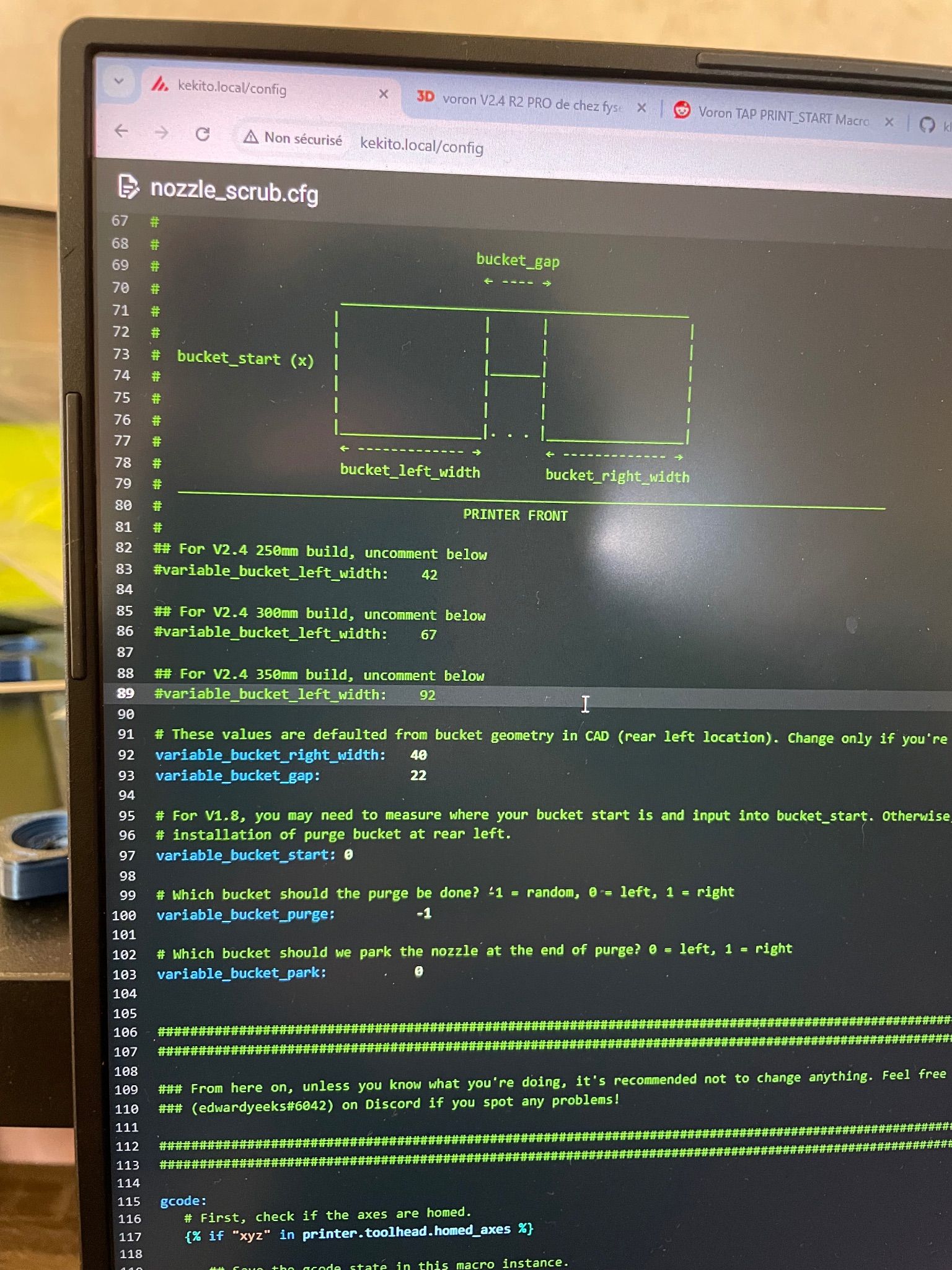

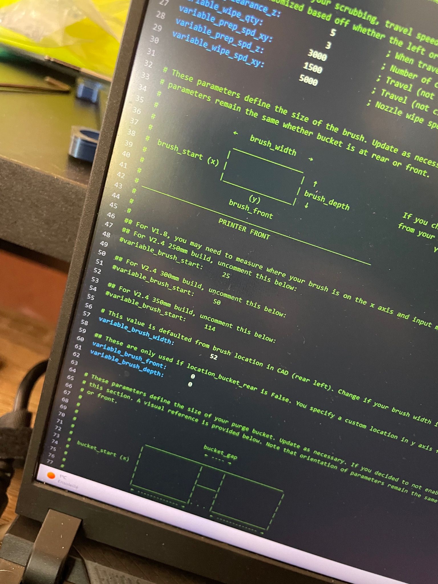

Pour la brosse :
il faut ouvrir le fichier nozzle_scrub.cfg et changer tous les paramètres propres à ta brosse (il faut aller au dessus de la brosse avec les flèches dans mainsail et noter les position x à gauche au début de la brosse
variable_brush_start: la position x notée
ensuite tu rajoutes des clean_nozzle dans le print_start

il y a 14 minutes, Kekito a dit :
et apres je ne sais que faire en fait le fichier est a mettre dans le printer.cfg ou faut creer un dossier brush....cfg ?
il faut que cela passe par le printer.cfg pour apres etre mis en macro?
alors
1) oui c'est lui
2) tu le copies dans le répertoire home/printer_data/config (au même endroit que le printer.cfg, tu peux créer le fichier dans mainsail)
3) tu rajoutes juste [include nozzle_scrub.cfg] au début du printer.cfg (juste après le [nclude mainsail.cfg])
4) oublie le include de la 'doc' il date d'une vieille version de klipper 🙂

IMG_7350.thumb.jpeg.cf8d90b86900030bd1c3c5878f21bccd.jpegvaleur X relevé 114
modification dans le .cfg
IMG_7351.thumb.jpeg.c74e6df00be4f59b26681765ca819688.jpegvariable brush start 114

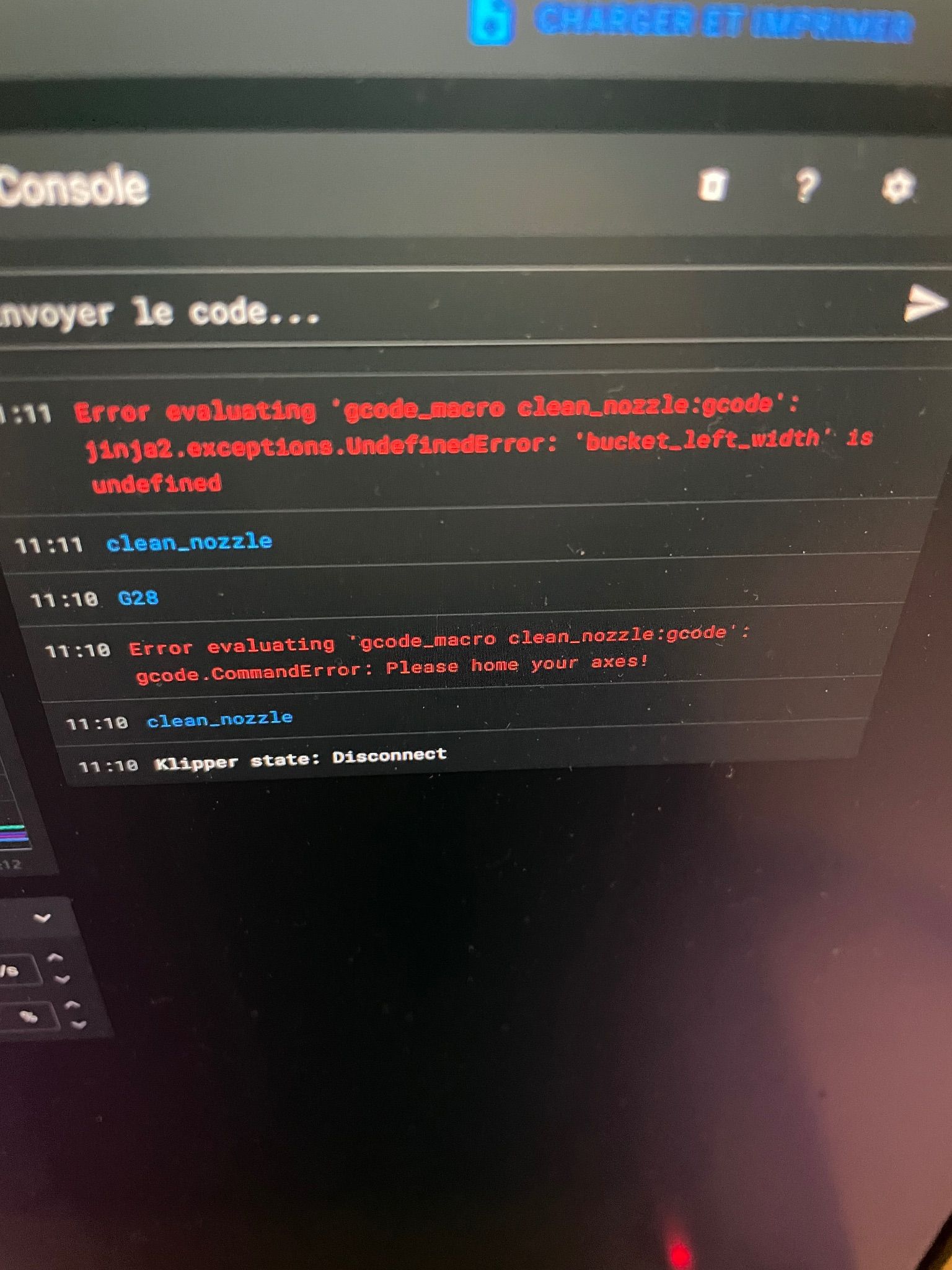

IMG_7352.thumb.jpeg.2b2c512f75500265f47777dd4bb12873.jpegLa il me dit ceci
quand je traduis du coup il me dit que pour le 2.4 il faut supprimer le commentaire ci dessous IMG_7353.thumb.jpeg.b984067108a4f6a0cfd40c594c5cf843.jpegvariable bucket left width 92 de base
sa je le vire ?
il y a 27 minutes, Kekito a dit :
enlève le # devant, sinon il ne sera pas pris en compte
ensuite tu peux tester un clean_nozzle dans la console (avec le doigt sur l'interrupteur si ça ne part pas ou il faut)
Modifié (le) par Savate
il y a 6 minutes, Savate a dit :
cela ne part pas car il me donne l'erreur de la derniere photo que je t'ai mise
j'ai enlevé le dieze et sa fonctionne

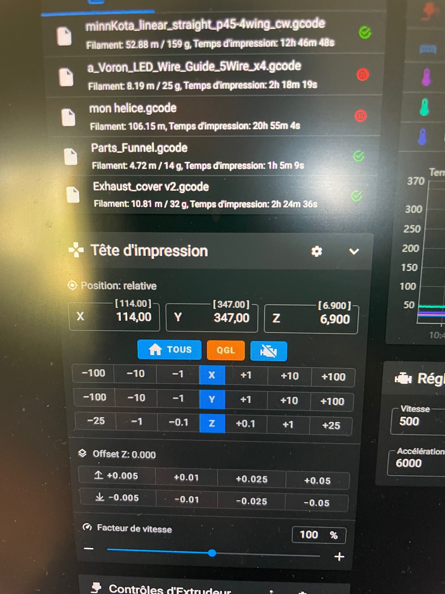

maintenant est ce que la hauteur est predefini automatiquement avec le lancement du print ou bien il faut la modifier sois meme ?
Modifié (le) par Kekito
il y a 39 minutes, Kekito a dit :
c'est
variable_brush_top:
qui définit la hauteur de la brosse

je prend le fichier et puis sa lance l'impression sa palpe pas rien sa chauffe le plateau sa redescend la buse a 150 sa palpe le plateau puis chauffe a 210 et sa imprime
alors je me demande si ya pas un profil a utiliser sur le slicer pour que sa lance avec un autre mod je sais pas mais deja dans orcaslicer j'ai la photo du modele a imrpimer en haut a gauche et la machine palp bien avant impression
y'a peu etre un truc que j ai louper dans prusa .....
il y a 2 minutes, Kekito a dit :
voici le fichier config-20241228-131121.zip
c'est le printer.cfg qu'il faut modifier pas une sauvegarde
il y a 1 minute, Savate a dit :
oui oui c'est bien ce que j'ai fait mais des que je dowload le fichier y me sort sa direct comme format
fais voir un fichier gcode alors pour voir ce qu'il y a dedans
il y a 7 minutes, Kekito a dit :
il manque le gcode de démarrage dans ton trancheur (il me semblait que l'on avait rajouté ce code au début ...)
il faut tout remplacer par ça dans le gcode de démarrage de prusa slicer
M104 S0 ; Stops PrusaSlicer from sending temp waits separately
M140 S0
print_start EXTRUDER_TEMP=[first_layer_temperature[initial_extruder]] BED_TEMP=[first_layer_bed_temperature] CHAMBER=[chamber_temperature]
