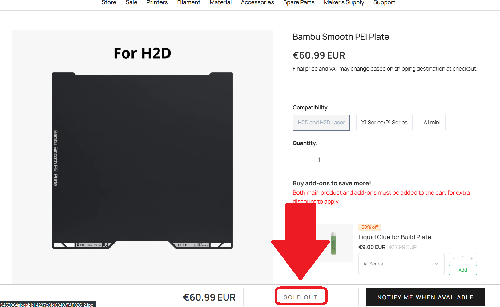

yopla31 Posté(e) Mai 23, 2025 Posté(e) Mai 23, 2025 Mail reçu ce matin à 10h27 : à 11h06, je remarque enfin le mail et : Trop tard !! Idem pour les hotends en 0.6 ou HF. C'est vraiment pénible !! 1
divers Posté(e) Mai 23, 2025 Posté(e) Mai 23, 2025 Oui c'est rageant, Ils n'indiquent pas comme dans les fastfood: victime de son succès
yopla31 Posté(e) Mai 23, 2025 Posté(e) Mai 23, 2025 il y a 1 minute, divers a dit : Oui c'est rageant, Ils n'indiquent pas comme dans les fastfood: victime de son succès Oui, mais s'ils ont des stocks qui s'épuisent en moins de 30 mn, c'est qu'ils ont un gros problème de logistique !!!
divers Posté(e) Mai 23, 2025 Posté(e) Mai 23, 2025 Non, c'est qu'ils ont certainement beaucoup de commandes dans le monde à honorer et qu'une ligne de production a ses limites même en Chine.. 1 2

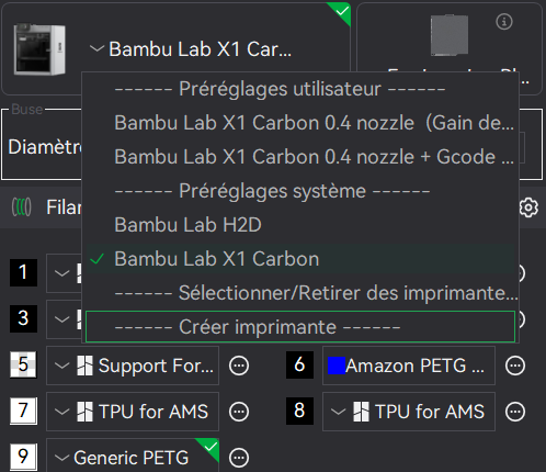

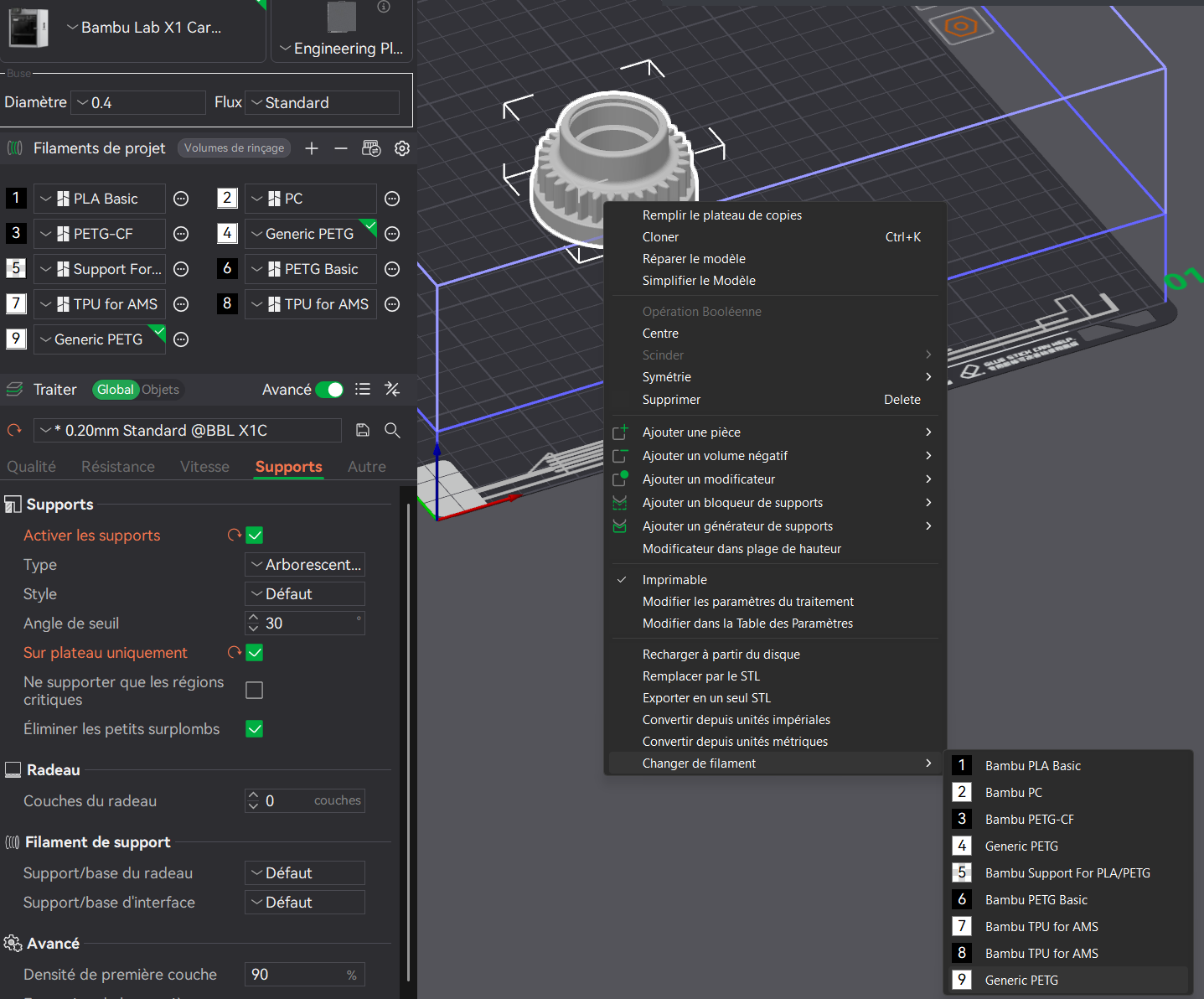

yopla31 Posté(e) Mai 23, 2025 Posté(e) Mai 23, 2025 Dans les sujets agaçants: la récup des profils X1C de filaments, aucune importation possible qui permettrait de gérer les différences dues aux machines la calibration automatique du débit qui fonctionne pas trop mal sur la X1C et complètement manuelle sur la "Sophistiquée" H2D !! la gestion des imprimantes connectées, la galère entre la X1C et la H2D ! Si quelqu'un à des astuces pour ces sujets ... 1
Motard Geek Posté(e) Mai 23, 2025 Posté(e) Mai 23, 2025 il y a 2 minutes, yopla31 a dit : la récup des profils X1C de filaments, aucune importation possible qui permettrait de gérer les différences dues aux machines Tu exportes un projet avec tes réglages de filaments, tu l'ouvres avec la H2D et normalement tu peux sauvegarder les modifications dans un profil propre à la H2D il y a 2 minutes, yopla31 a dit : la calibration automatique du débit qui fonctionne pas trop mal sur la X1C et complètement manuelle sur la "Sophistiquée" H2D !! Y'a plus à le faire, c'est géré en "live" par la tête comme sur les A1. il y a 3 minutes, yopla31 a dit : la gestion des imprimantes connectées, la galère entre la X1C et la H2D ! C'est à dire ? J'ai plus la X1C mais au début les 2 ont cohabité sans problème
silvertriple Posté(e) Mai 23, 2025 Auteur Posté(e) Mai 23, 2025 (modifié) il y a 19 minutes, yopla31 a dit : Dans les sujets agaçants: la récup des profils X1C de filaments, aucune importation possible qui permettrait de gérer les différences dues aux machines la calibration automatique du débit qui fonctionne pas trop mal sur la X1C et complètement manuelle sur la "Sophistiquée" H2D !! la gestion des imprimantes connectées, la galère entre la X1C et la H2D ! Si quelqu'un à des astuces pour ces sujets ... Dans tout les cas, la calibration est à faire sur l'imprimante : elle dépend de l'extrusion, de la buse utilisée, et donc, de l'imprimante utilisée... Donc utiliser un profil calibré sur une autre imprimante est un non sens... Pour la gestion des imprimantes, j'en ai 3 : A1 Mini, X1C, H2D. Il faut juste passer sur l'onglet device et choisir la bonne machine avant de slicer. Ce n'est pas compliqué, ça demande juste un peu d'habitude, c'est tout... Modifié (le) Mai 23, 2025 par silvertriple 1
Motard Geek Posté(e) Mai 23, 2025 Posté(e) Mai 23, 2025 il y a 7 minutes, silvertriple a dit : Donc utiliser un profil calibré sur une autre imprimante est un non sens... Pour les profils de filaments OK, mais pour les profils de qualité j'ai toujours trouvé ça un peu chiant de ne pas pouvoir les mutualiser J'ai les mêmes paramètres pour le TPU que ce soit en A1, X1, P1 ou H2.
silvertriple Posté(e) Mai 23, 2025 Auteur Posté(e) Mai 23, 2025 il y a 2 minutes, Motard Geek a dit : Pour les profils de filaments OK, mais pour les profils de qualité j'ai toujours trouvé ça un peu chiant de ne pas pouvoir les mutualiser J'ai les mêmes paramètres pour le TPU que ce soit en A1, X1, P1 ou H2. Le fait est que les profils sont associés à la calibration dans Bambu Studio, tu peux l'exporter, et le réimporter... Pour le profil d'impression (à savoir les paramètres de tranchage, infill, supports, etc...), pour moi ils correspondent plus à des paramètres liés à la pièce que j'imprime et je n'enregistre pas de profil particulier, puisque chaque pièce est potentiellement différente... Et pour revenir sur la partie calibration/profil du filament, y a quand même des différences notables entre la H2D et la X1C : rien que la température de chambre en fait partie. Comme d'autres éléments potentiellement différents entre une A1 mini et une X1C : concrètement, l'impossibilité de partager les filaments entre machines ne me gène pas. Ce d'autant plus qu'à termes, y a des filaments qui ne seront imprimés que sur la H2D, et d'autres que sur X1C et A1 mini dans mon cas...

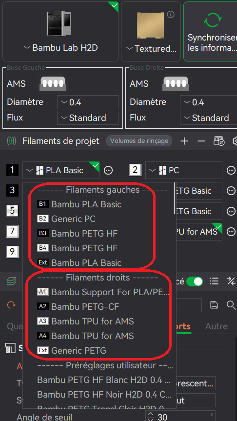

yopla31 Posté(e) Mai 23, 2025 Posté(e) Mai 23, 2025 (modifié) il y a 25 minutes, silvertriple a dit : Dans tout les cas, la calibration est à faire sur l'imprimante : elle dépend de l'extrusion, de la buse utilisée, et donc, de l'imprimante utilisée... Donc utiliser un profil calibré sur une autre imprimante est un non sens... Il n'y a pas de "dans tous les cas", ni de "non sens". Chacun a sa façon de faire, et la remarque de @Motard Geek est pertinente ! Il y a des facteurs qui sont propres au contexte de l'imprimante, et d'autres à la physique du matériau. Entre les deux, certains profils peuvent être tellement proches, qu'ils peuvent être appliqués sur plusieurs machines! il y a 25 minutes, silvertriple a dit : Pour la gestion des imprimantes, j'en ai 3 : A1 Mini, X1C, H2D. Il faut juste passer sur l'onglet device et choisir la bonne machine avant de slicer. Ce n'est pas compliqué, ça demande juste un peu d'habitude, c'est tout... Je n'avais pas remarqué l'onglet pour changer de machine ! Evidemment qu'il est facile de changer de machine, mais je trouve l'ensemble des filaments qui reste affiché quelque soit la machine sélectionnée n'est pas très ergonomique, et les "habitudes" sont contraires à l'ergonomie. Modifié (le) Mai 23, 2025 par yopla31

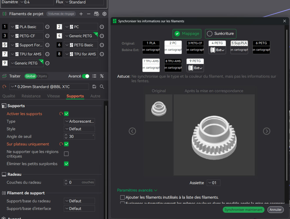

silvertriple Posté(e) Mai 23, 2025 Auteur Posté(e) Mai 23, 2025 (modifié) il y a 19 minutes, yopla31 a dit : Je n'avais pas remarqué l'onglet pour changer de machine ! Evidemment qu'il est facile de changer de machine, mais je trouve l'ensemble des filaments qui reste affiché quelque soit la machine sélectionnée n'est pas très ergonomique, et les "habitudes" sont contraires à l'ergonomie. Avant de slicer, synchroniser les filaments... Pour le reste, oui, on a chacun nos habitudes... Mais il serait peut être intéressant de faire une enhancement request sur le sujet dans le github de Bambu Studio... Ceci étant dit, on n'est pas forcément des utilisateurs standards non plus. Autant sur ce forum, on est plusieurs avec plusieurs machines, mais d'autres (la plupart) n'en ont qu'une... Modifié (le) Mai 23, 2025 par silvertriple 1
yopla31 Posté(e) Mai 23, 2025 Posté(e) Mai 23, 2025 il y a 51 minutes, Motard Geek a dit : Tu exportes un projet avec tes réglages de filaments, tu l'ouvres avec la H2D et normalement tu peux sauvegarder les modifications dans un profil propre à la H2D J'avais essayé, je crois, mais il me semble que ça ne fonctionnait pas. Tu ne peux pas également afficher avec l'outil de comparaison des profils de filament ou des pré-réglages entre 2 machines différentes. C'est pourtant très pratique ! Si l'on choisit la X1C dans la page de l'onglet Préparer puis on demande la synchronisation il demande de remapper les filaments. J'utilise dans ce cas le 9ème filament que je mappe au filament externe de la X1C (son AMS est sur la H2D en attendant un 2ème AMS2pro sur la H2D). Si on souhaite attribuer un filament à la pièce, on a l'ensemble des filaments, alors que la X1C n'a qu'un filament externe ! Et rien ne vous empêche de choisir un filament de la H2D : Il reste des évolutions à coder. Je n'ose imaginer une ferme de BambuLab avec différents AMS et filaments !
leblond Posté(e) Mai 24, 2025 Posté(e) Mai 24, 2025 Il y a 20 heures, yopla31 a dit : Dans les sujets agaçants: la récup des profils X1C de filaments, aucune importation possible qui permettrait de gérer les différences dues aux machines la calibration automatique du débit qui fonctionne pas trop mal sur la X1C et complètement manuelle sur la "Sophistiquée" H2D !! la gestion des imprimantes connectées, la galère entre la X1C et la H2D ! Si quelqu'un à des astuces pour ces sujets ... Si jamais tu veux te séparer de ta bouse de H2D, je peux te l'évacuer à titre gracieux... 1 1
divers Posté(e) Mai 24, 2025 Posté(e) Mai 24, 2025 Il y a 22 heures, yopla31 a dit : Evidemment qu'il est facile de changer de machine, mais je trouve l'ensemble des filaments qui reste affiché quelque soit la machine sélectionnée n'est pas très ergonomique, et les "habitudes" sont contraires à l'ergonomie. Si je suis ton raisonnement, il serait préférable qu'il n'y ait rien d'affiché dans filaments et donc que cliques sur "+" pour afficher un premier filament puis dans la case du filament tu cliques pour faire ton choix. Actuellement il suffit de cliquer dans la case du filament pour aller faire ton choix. Conclusion; ils ont choisi une méthode qui te fait gagner un clic DONC il ont prit une bonne méthode (perso, moins j'ai de clics à faire mieux je me porte)
yopla31 Posté(e) Mai 24, 2025 Posté(e) Mai 24, 2025 (modifié) il y a 52 minutes, divers a dit : Si je suis ton raisonnement, il serait préférable qu'il n'y ait rien d'affiché dans filaments et donc que cliques sur "+" pour afficher un premier filament puis dans la case du filament tu cliques pour faire ton choix. Non, ce n'est pas mon raisonnement. Dans la page Périphérique, BLS a détecté les alimentations en filaments et leur type (si RFID !) ou ceux-ci ont été renseignés manuellement. Il me parait donc logique de les retrouver proposés dans la page Préparer sans avoir à cliquer pour ajouter ou supprimer ! Si j'avais un AMS sur la X1C, il me faudrait avoir, dans la page Préparer, autant de filaments que d'emplacements occupés + d'éventuels filaments externes. Pourquoi ne pas afficher uniquement les filaments correspondants à l'imprimante sélectionnée sur la page Préparer ? BLS les connait puisqu'il les propose uniquement lorsque l'on souhaite remapper chaque filament : Je ne suis pas ergonome, même si j'en ai souvent eu dans mes équipes. Et si ce constat ne dérange que moi, c'est que BambuLab a fait très certainement les bons choix, et je m'adapterai ! Modifié (le) Mai 24, 2025 par yopla31 1

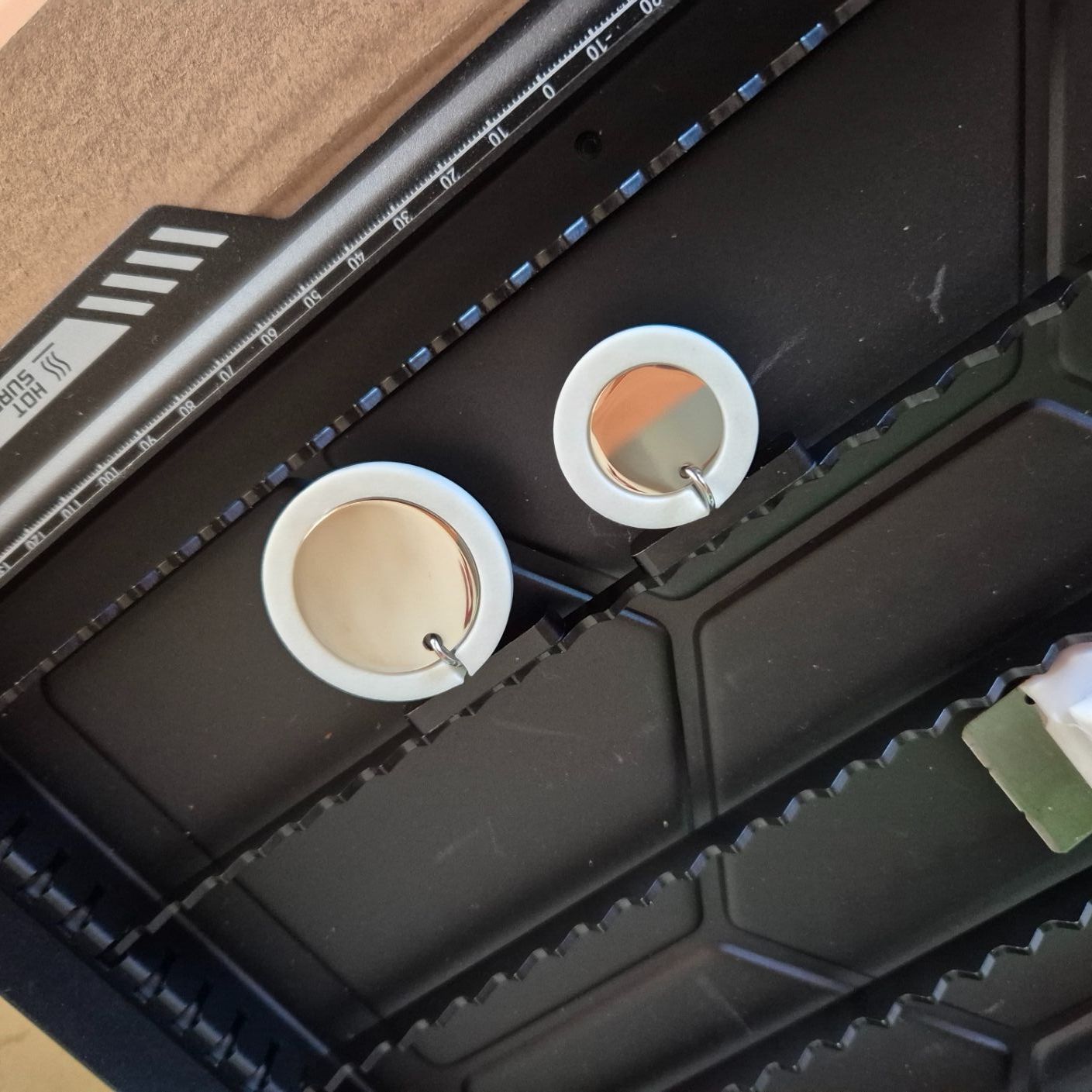

silvertriple Posté(e) Mai 24, 2025 Auteur Posté(e) Mai 24, 2025 J'ai encore quelques tag ronds, et ils ne sont pas facile à aligner. J'ai décidé de me faciliter le travail avec deux jigs facile à installer permettant en plus de retourner le tag sans nécessiter de recapturer l'image entre les deux faces... https://makerworld.com/en/models/1449308-alignment-helper-for-stainless-steel-round-tags 1
