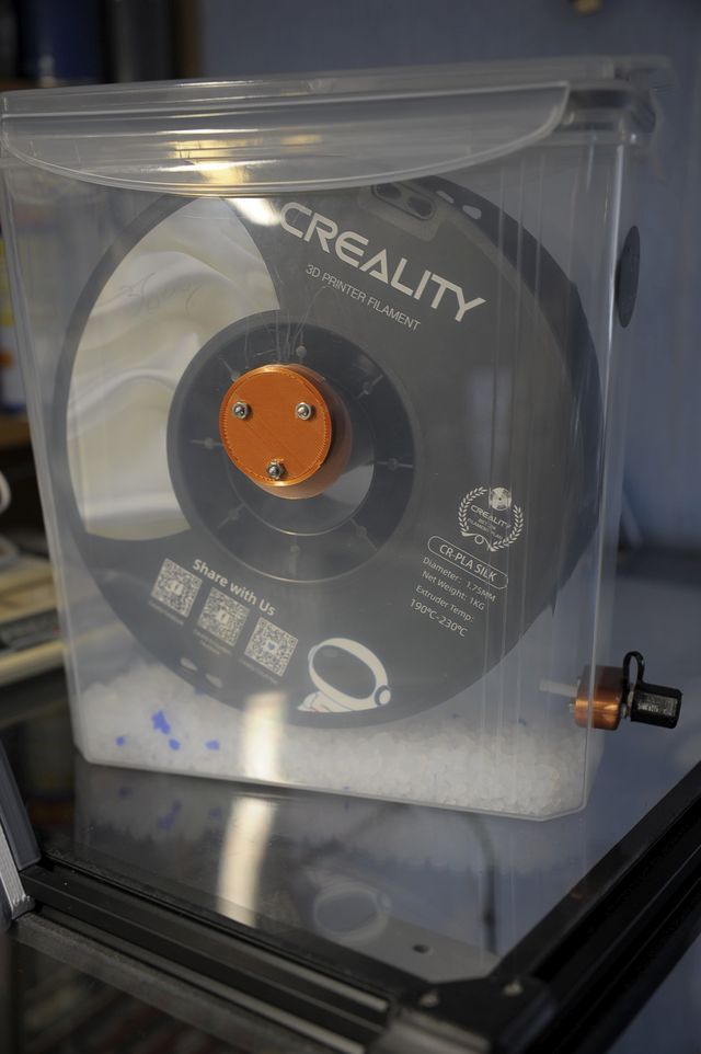

Ca me semble le plus rationnel, c'est la solution que j'ai choisi.
Huit boites qui contiennent les filaments les plus usités et le reste dans des sachets sous vide.
J'utilise, rarement, un déshydratateur à légume. Je n'utilise qu'un seul filament technique que je passe dans un vieux four que j'ai exhumé du grenier.
Je crois que j'ai piqué l'idée des boites alimentaires à @Savate, merci à lui.
Les boites sont ICI. Elles sont juste à la taille. il y a un peu de boulot pour les axes et mandrin mais tout est dispo sur Thingiverse.

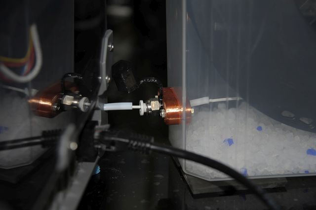

J'ai préféré créer les miens avec des roulements de récup. Il y a des pneufit pour la sortie de filament et un capot en TPU.
Une couche d'absorbeur d'humidité et voila. Le système est simple et me convient parfaitement.
De plus ça m'a permis de positionner la sortie de filament des boites exactement à la hauteur de l'entrée de mes imprimantes.
Ce n'est pas le cas du tout des appareils du commerce.

il y a une heure, Funboard29 a dit :
je avais déjà piqué l'idée sur thingiverse et adapté à ma sauce (mon but était de ne pas faire de trous dans la boîte - sauf pour la sortie du filament bien sûr ... et ce fut pénible😄)
Modifié (le) par Savate
ok @Funboard29 et ça ne frotte pas trop ? car si je regarde les dimensions une bobine passe juste juste
là tu as une bonne quantité de gel de silice 😉
toutes mes bobines passent sans frotter, je dois en avoir une douzaine différentes.
Il faut donc bien calculer son coup pour le positionnement de l'axe. Et y aller molo sur le gel de silice.
Mais c'est basique comme montage.
L'avantage est un volume d'air très faible, moins de 4l.

J'ai fabriqué le rouleau axial avec du PVC de 40 que j'avais sous la main et des flasques conique pour centrer la bobine.
Fais bien attention au positionnement des paliers, je te conseille un dessin, la place est comptée.
grand merci @RT36 effectivement modèle très intéressant 🙏
Les rouleaux en filament fixé avec des vis en filament vont avoir une très faible durée de vie, avec les conséquences qu'on imagine.
Remplacer par des roulement ne fera que retarder l'inéluctable.
Le rouleau n'est pas centré, il est maintenu par deux languettes qui vont frotter d'un coté ou de l'autre.
C'est pour éviter ce genre de bricolage hasardeux que j'ai préféré concevoir moi-même mon système.
L'efficacité du gel de silice est dépendant de de la surface exposée.
A part bouffer des piles, l'hygromètre ne sert à rien. J'ai enlevé les miens.
A noter que sur les photos on ne voit pas de sortie de filament, le concepteur ne s'en sert que pour stocker.
Il ne l'a donc pas testé en situation.
Modifié (le) par Funboard29
