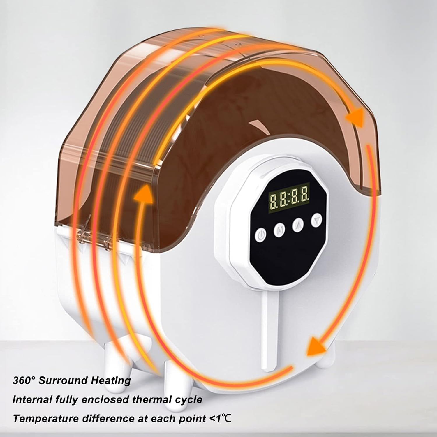

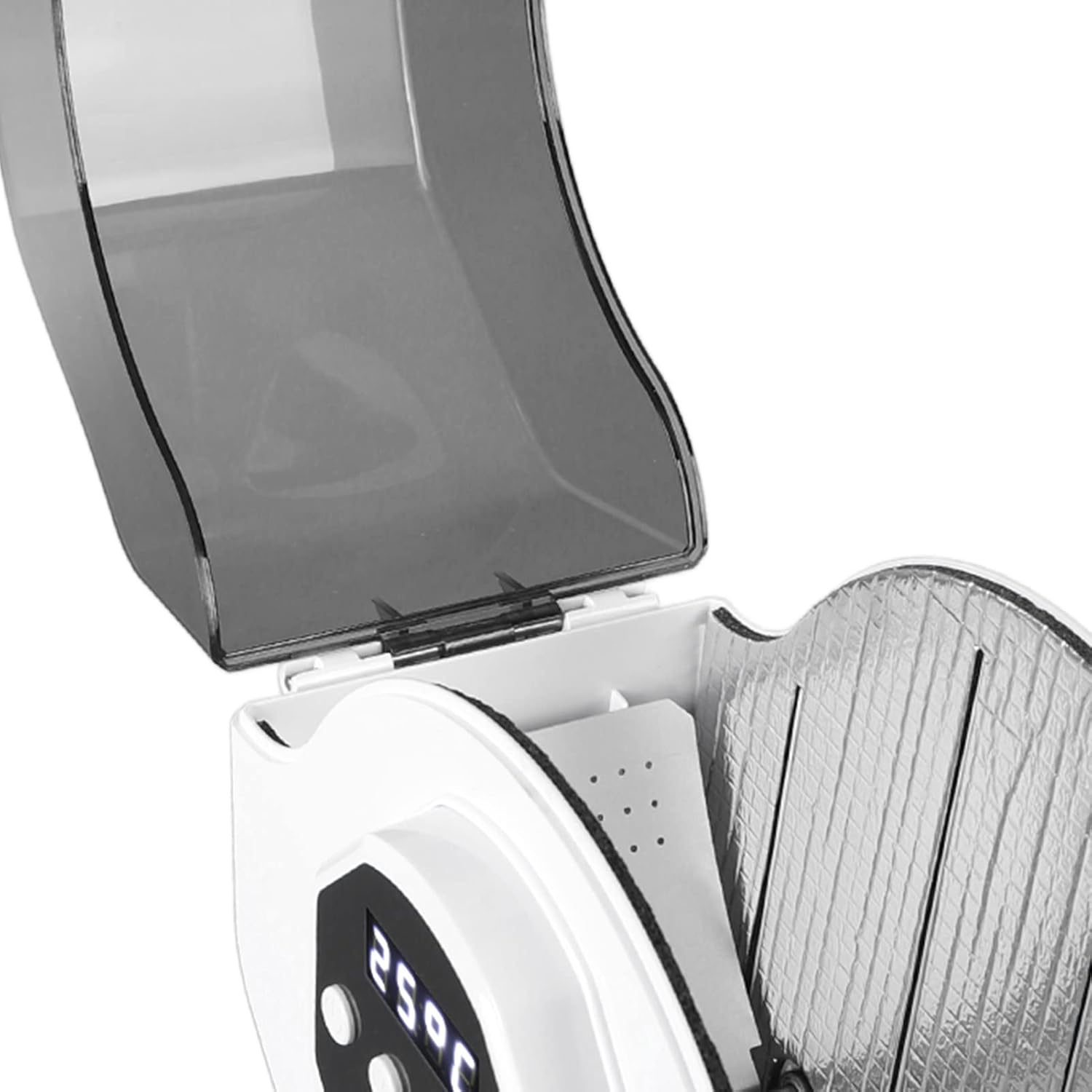

pjtlivjy Posté(e) Janvier 7 Auteur Posté(e) Janvier 7 voici un sécheur à la forme assez classique, température jusqu'à 70 degrés mais le fabricant a penser à optimiser un peu le compartiment filament avec un isolant mince réfléchissant consomme 48 W, pas de marque ou de fabricant identifié sur ce produit made in China ça peut être une piste pour les notres 1
jcjames_13009 Posté(e) Janvier 7 Posté(e) Janvier 7 il y a 35 minutes, pjtlivjy a dit : le fabricant a penser à optimiser un peu le compartiment filament avec un isolant mince réfléchissant Une bonne idée je pense. Je vais essayer de tester ça sur mon sécheur Sunlu A+ JC 1 1

3xkirax3 Posté(e) Janvier 8 Posté(e) Janvier 8 Malin cette double parois. Vu Il y a 20 heures, pjtlivjy a dit : voici un sécheur à la forme assez classique, température jusqu'à 70 degrés mais le fabricant a penser à optimiser un peu le compartiment filament avec un isolant mince réfléchissant consomme 48 W, pas de marque ou de fabricant identifié sur ce produit made in China ça peut être une piste pour les notres leur expérience j’imagine que le produit est pas trop mal réfléchis. Après on ne pense pas toujours à tout quand on est ingé, des fois il y a des loupés Tu l'as trouvé ou ce sécheur ?
pjtlivjy Posté(e) Janvier 8 Auteur Posté(e) Janvier 8 bonjour @Funboard29 peut être , je l'ai trouvé chez tous un tas de vendeurs (à des prix très différents) donc effectivement Kingroon mais ce qui est étonnant c'est qu'il n'y en a qu'un qui montre les isolants les autres n'en parlent pas (en plus c'est une traduction mal faîte) alors s'agit t il d'un manque d'information des autres ou d'une customisation d'un revendeur bonne question !
