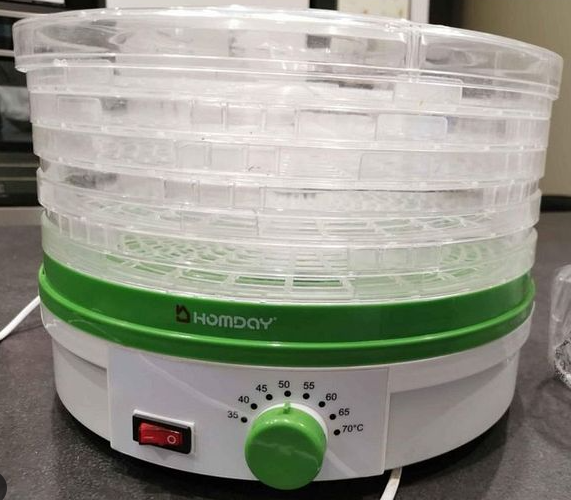

Est ce que c'est possible d'imprimer des extensions supplémentaire pour ajouter une bobine dans un deshydrateur alimentaire ? Quelqu'un la déjà t'il fait ? Est ce qu'il va atteindre sa température ?
@Kachidokitu as quel modele ? moi j'ai récupéré un silvercrest
je viens de trouver ca sur makerwolrd https://makerworld.com/fr/models/566141?from=search#profileId-497257
il a carrément imprimé le capot qui se superpose au dessus pour empiler plusieurs bobines
Modifié (le) par xavax
J'en ai un tout basique comme ça
Pour espacer les plateaux sans les découper j'ai fabriqué des "spacers" octogonaux avec une structure en ABS et des fonds de placard en MDF 3mm. De mémoire j'ai fait en sorte de pouvoir passer 32cm de diamètre pour les bobines de 2.3kg.
Je ne met jamais plus de 2 bobines à la fois, la température n'est pas assez homogène pour ça. Lorsque j'ai plus de bobines à sécher j'utilise directement mon four de cuisine qui est assez précis pour ça.

Exact. J'utilise aussi un Silvercrest.
Deux bobines sont un maximum même avec les capots.

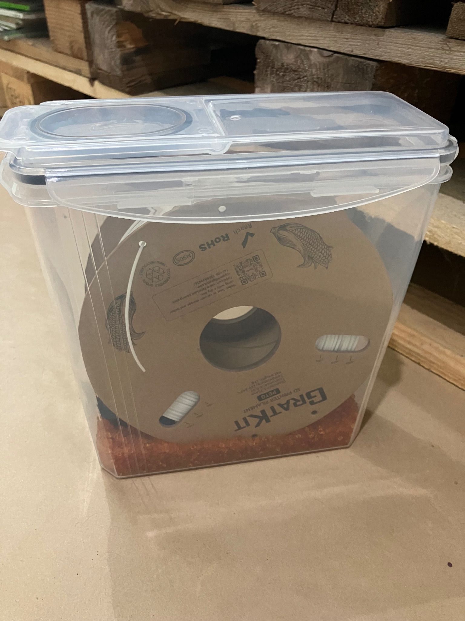

voilà les boîtes qu'utilisent @Funboard29 étaient arrivés pendant mon absence

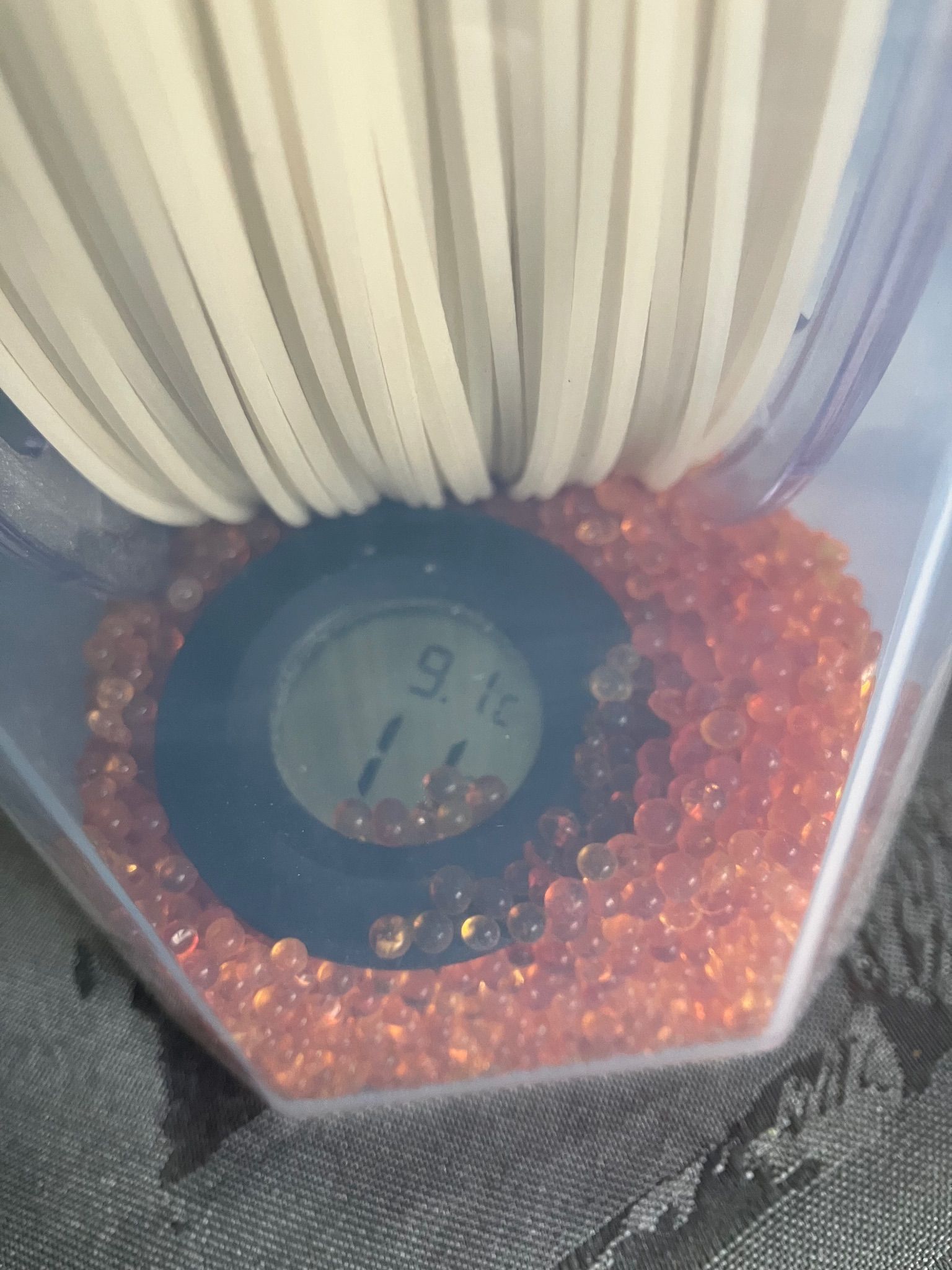

en moins de 15 minutes, l'humidité est passée de 38% à 10%, j'ai mis l'équivalent de 3 fois ce que l'on mets dans les boites que l'on loge à l'intérieur d'une bobine
donc le système de joint est bien efficace et pour le stockage à 5.25 € la boîte livrée c'est très économique et pratique
je vais voir si je vais m'en servir uniquement pour le stockage ou pour plus

@pjtlivjy comparé à polydryer box https://www.3djake.fr/polymaker/polydryer-box, c'est "gratuit" 😎
bon, c'est cher, mais la box de poly permet de sécher, stocker & imprimer ... j'en ai 4 (achetées en promo), dont une offerte par 3djake
après même si le prix de départ est bas, une fois rajouté le pneufit, le capteur , les roulements, le temps etc ... on doit arriver pas si loin 😉

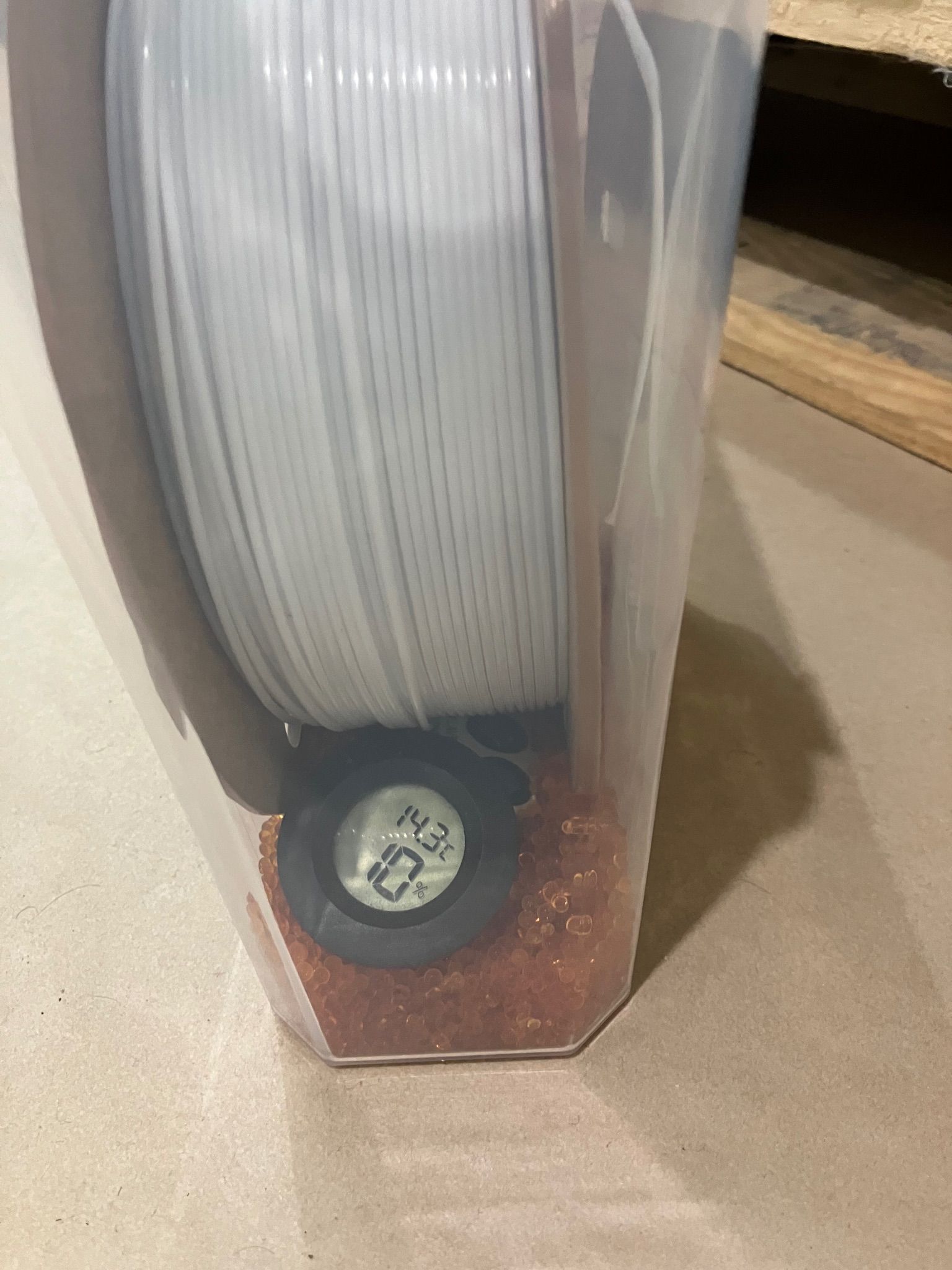

petite expérience et photo pour bien comprendre, l'impact de la température extérieure sur le taux d'humidité à l'intérieur de la boîte
je l'ai placé volontairement toute la nuit dans le garage et ce matin au réveil à 5 heures ça donnait cela sachant que d'après le capteur placé dans le garage, la température est descendue jusqu'à 3 degrés
certes le taux d'humidité à remonté un peu mais ça reste excellent pour une bonne qualité d'impression et un bon stockage 😉

13%, avec juste le gel de silice ... hm, et ça va marcher avec le PA, par exemple @pjtlivjy ?
il faut que j'essaye, les boîtes sont livré par 4, il me reste 3 tests possible 😉  je fais le PA dans la journée

voilà @RT36 pour le PA le résultat est similaire, c'est du eSun
@pjtlivjy dans ce cas, on peut le sécher avec nos sécheurs limités à 70 C°, et "finir" avec le silice ?🤔
