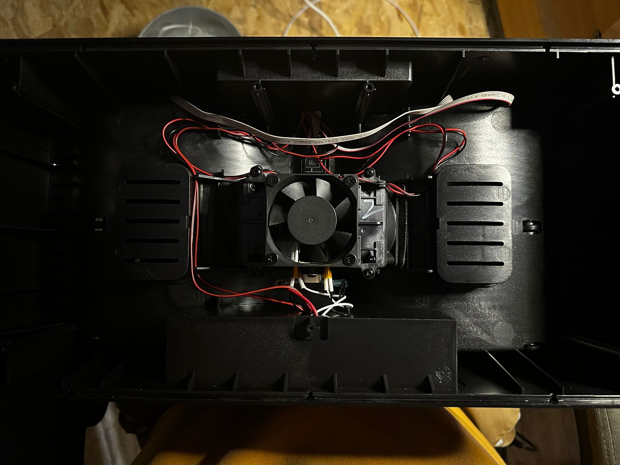

Moucklee Posté(e) Février 20 Posté(e) Février 20 (modifié) Une petite photo des entrailles du S4 Sunlu, j'ai du démonter le capot bas afin de retirer les billes de silice qui se sont renverser à l'intérieur suite au réaménagement de mon bureau et pour éviter tout problème par la suite et bien une petite vidange s'imposer. 7 vis a retirer tout en bas (Attention la 7eme vis étant sous l'étiquette code barre) Modifié (le) Février 20 par Moucklee 2

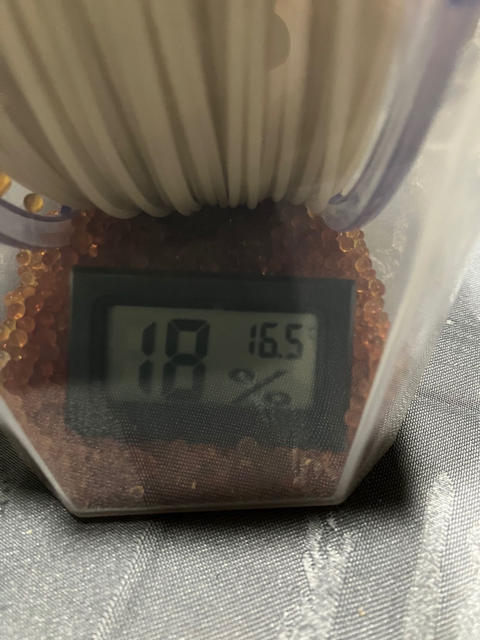

pjtlivjy Posté(e) Février 21 Auteur Posté(e) Février 21 voilà au bout de 32 h, le Petg-CF et le Petg sont à 10%, le Nylon PA6 est à 18% donc le séchage passif continue à fonctionner, c'est long mais ça fonctionne
Kachidoki Posté(e) Février 21 Posté(e) Février 21 Le séchage de l'air ambiant autour du capteur oui, mais ne disait-on pas plus tôt qu'il faut chauffer le filament pour pouvoir libérer les molécules d'eau ? 1
pjtlivjy Posté(e) Février 21 Auteur Posté(e) Février 21 il y a 28 minutes, Kachidoki a dit : Le séchage de l'air ambiant autour du capteur oui, mais ne disait-on pas plus tôt qu'il faut chauffer le filament pour pouvoir libérer les molécules d'eau ? cette bobine a été séchée au préalable a une température plus élevée avant d'être stockée L'humidité ambiante se diffuse progressivement de la surface vers le cœur du filament et cela peut prendre plusieurs heures à plusieurs jours pour qu'une bobine de filament non protégée absorbe une quantité significative d'humidité en profondeur. Une fine couche superficielle peut déjà apparaître en quelques heures dans un environnement humide. Donc ce que je cherche à voir dans cette expérience c'est si lors d'une exposition brève, le temps de sortir la bobine et de la mettre dans un sécheur par exemple, le taux d'humidité du nylon est t elle qu'il en est affecté en profondeur car je penses que tu seras d'accord avec moi @Kachidoki que si il se ré humidifie trop rapidement alors seul la solution techniquement satisfaisante serait la Polydryer
Kachidoki Posté(e) Février 21 Posté(e) Février 21 De toute façon vu qu'il y a des filaments qui absorbent l'humidité plus vite que le temps de l'impression, il faut forcément une solution qui n'expose pas la bobine à l'air ambiant. Il y a 1 heure, pjtlivjy a dit : je penses que tu seras d'accord avec moi @Kachidoki que si il se ré humidifie trop rapidement alors seul la solution techniquement satisfaisante serait la Polydryer Pas tout à fait d'accord, il y a toujours la solution de la boite de stockage étanche avec PTFE jusqu'à la buse (j'ai toujours les cartouches stratasys en tête). Si on ouvre jamais la boite, il n'y a pas de raison que l'humidité rentre. Ca reste normalement une solution moins chère à l'achat et en utilisation qu'un polydryer.
pjtlivjy Posté(e) Février 21 Auteur Posté(e) Février 21 il y a 39 minutes, Kachidoki a dit : Pas tout à fait d'accord, il y a toujours la solution de la boite de stockage étanche avec PTFE jusqu'à la buse (j'ai toujours les cartouches stratasys en tête). Si on ouvre jamais la boite, il n'y a pas de raison que l'humidité rentre. Ca reste normalement une solution moins chère à l'achat et en utilisation qu'un polydryer. oui oui c'est le même principe on ne sort pas la bobine de l'emballage ou elle est au sec 1

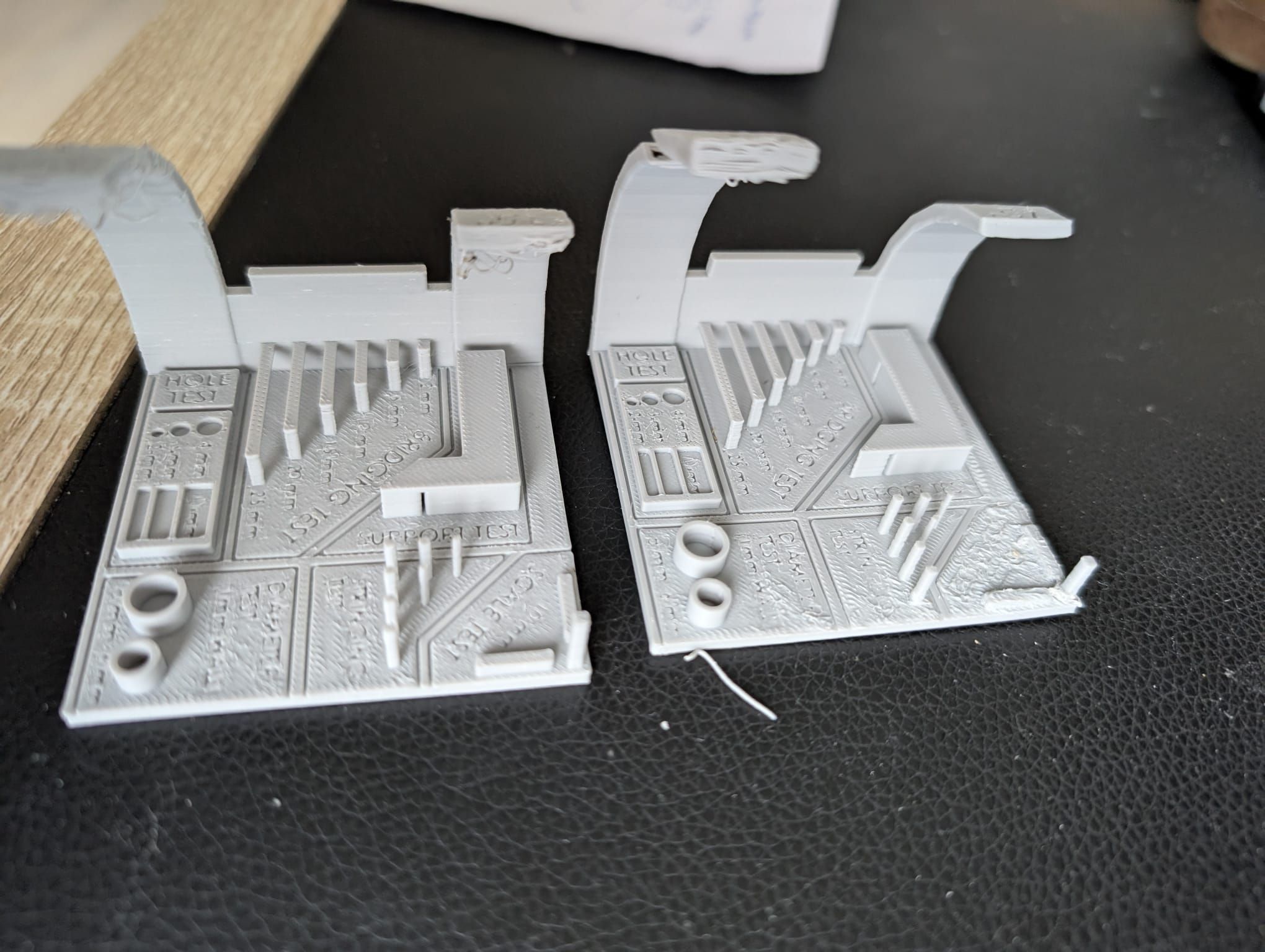

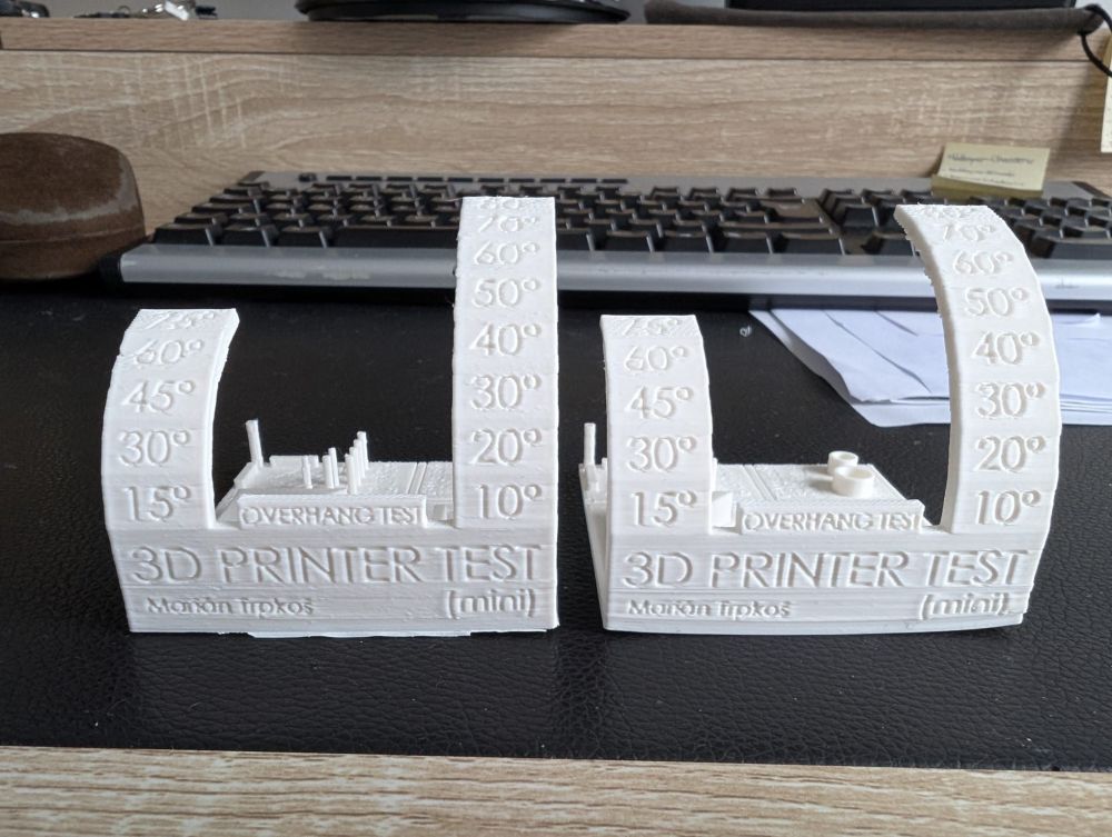

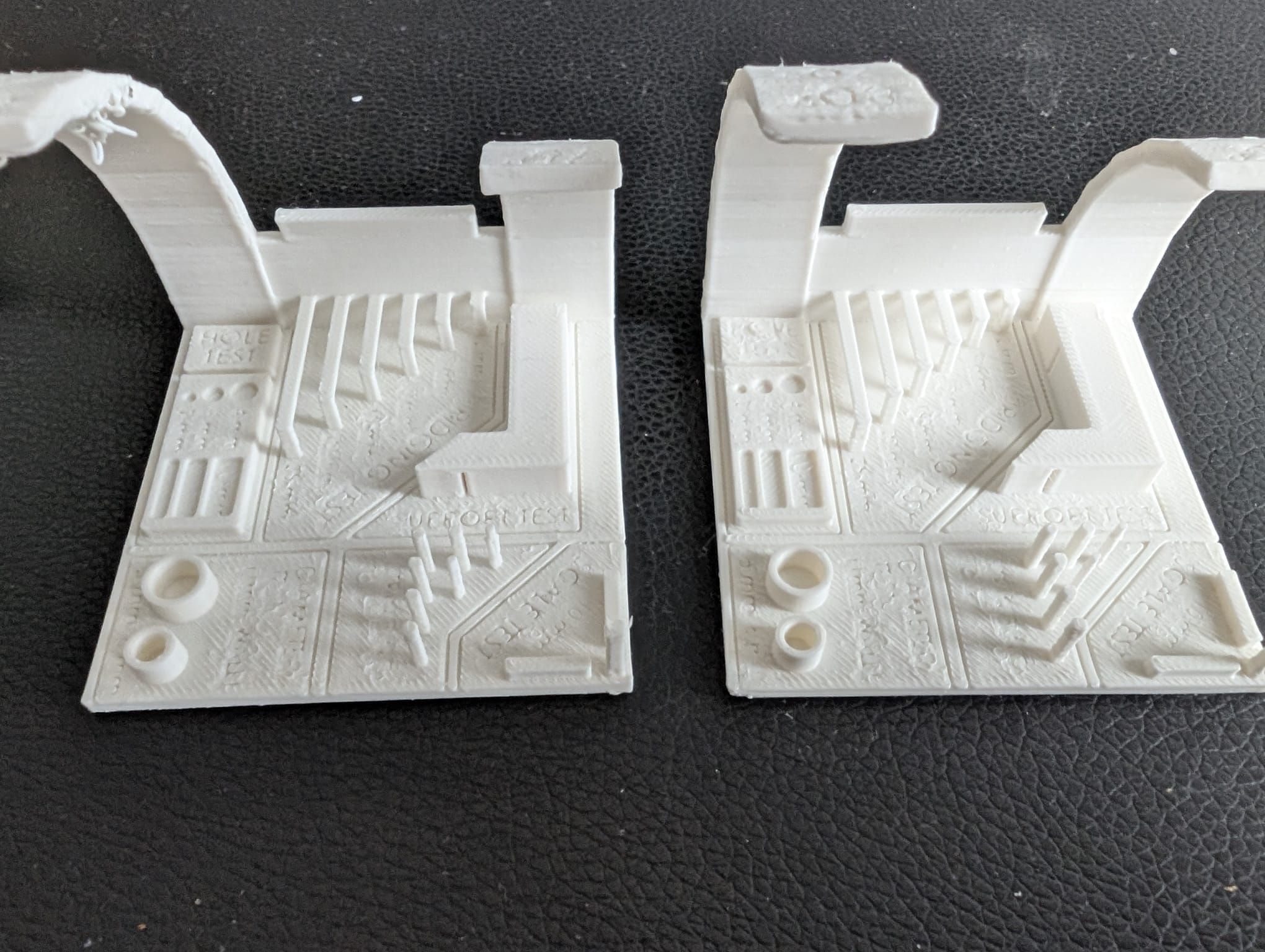

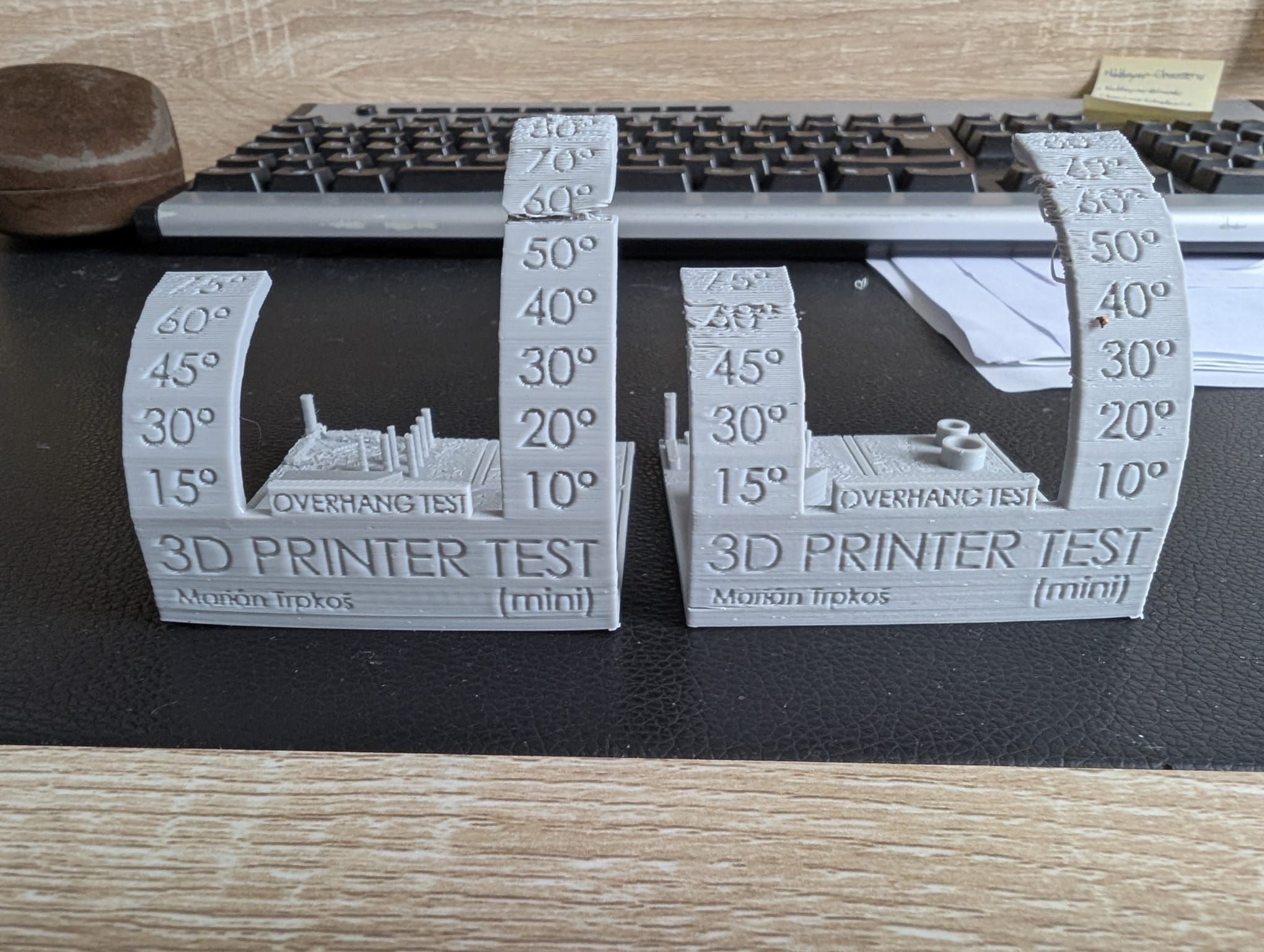

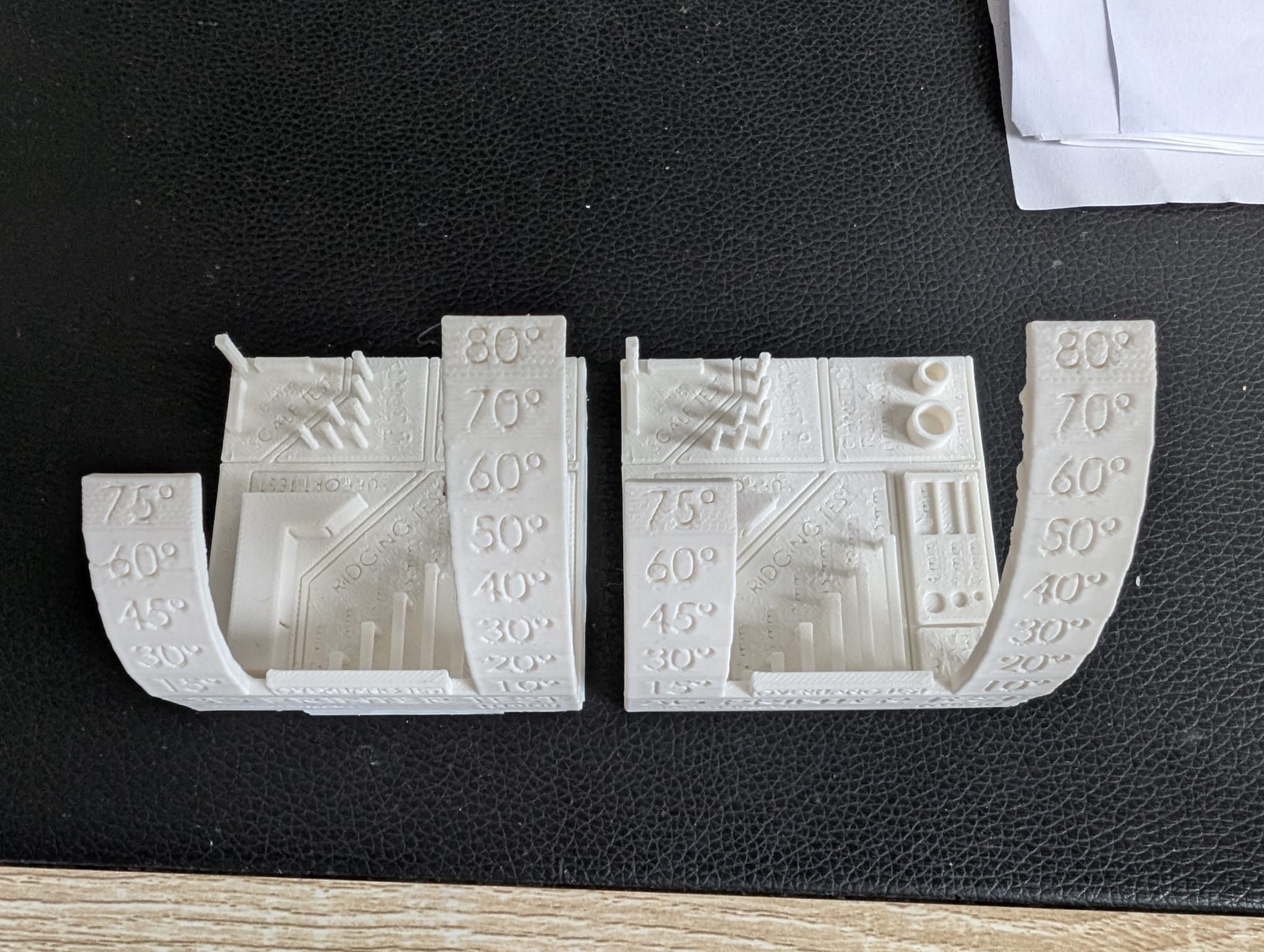

3xkirax3 Posté(e) Février 24 Posté(e) Février 24 Bon j'ai finalement craqué pour un Space Pi plus et j'ai commencé à faire quelque tests sur des filaments en ABS dont un qui a trainé chez moi à l'air libre pendant 3 ans (le blanc). Séchage de 8h à 65°C. A gauche avant séchage, à droite après. Outre le warping (oublie de mettre une jupe autour), j'ai l'impression que les écritures sont légèrements plus nettes et la surface frontale un poil moins granulaire. Je n'ai pas refais de calibration de flux du filament par contre. Et les surfaces non supportées sont plus propres. Second test avec un autre filament ABS, la pièce après séchage est celle de gauche. La pièce est plus nette sur les contours des températures et sur les overhangs, par contre les écritures horizontales sont devenues illisibles, je me demande si une calibration de flow ne serait pas nécessaire également après séchage : Bref on voit des différences mais je m'attendais peut-être à quelque chose de plus flagrant faut être franc, surtout pour le blanc qui n'a jamais était protégé. Par contre il y a une amélioration, c'est certains !
RT36 Posté(e) Février 24 Posté(e) Février 24 @3xkirax3 il est peut-être encore humide ... quel est le taux d'humidité de l'ABS après le séchage (d'habitude, on dit qu'il faut que ça fasse moins de 20%)?
3xkirax3 Posté(e) Février 24 Posté(e) Février 24 Le sécheur indiquait 15% d'humidité relative après 1h de séchage et ce n'est jamais descendu en dessous jusqu'à la fin. 2
RT36 Posté(e) Février 24 Posté(e) Février 24 il y a 7 minutes, 3xkirax3 a dit : Le sécheur indiquait 15% d'humidité relative après 1h de séchage et ce n'est jamais descendu en dessous jusqu'à la fin. ça devrait être bon, dans ce cas 1
3xkirax3 Posté(e) Février 24 Posté(e) Février 24 Certainement, pour moi le sécheur a fait son job et le filament n'était pas aussi humide que j'aurais pu le penser.
