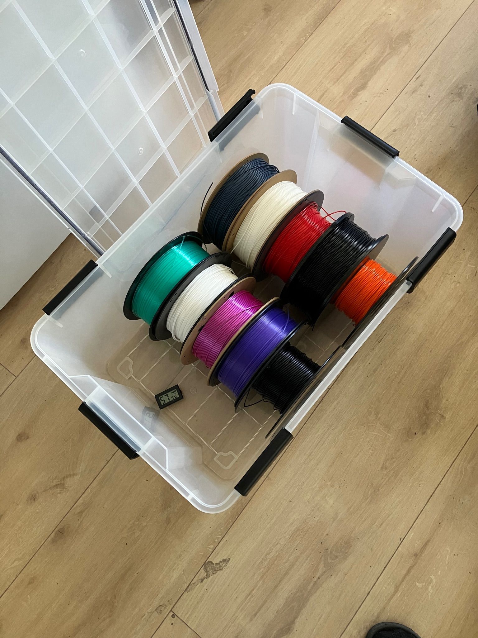

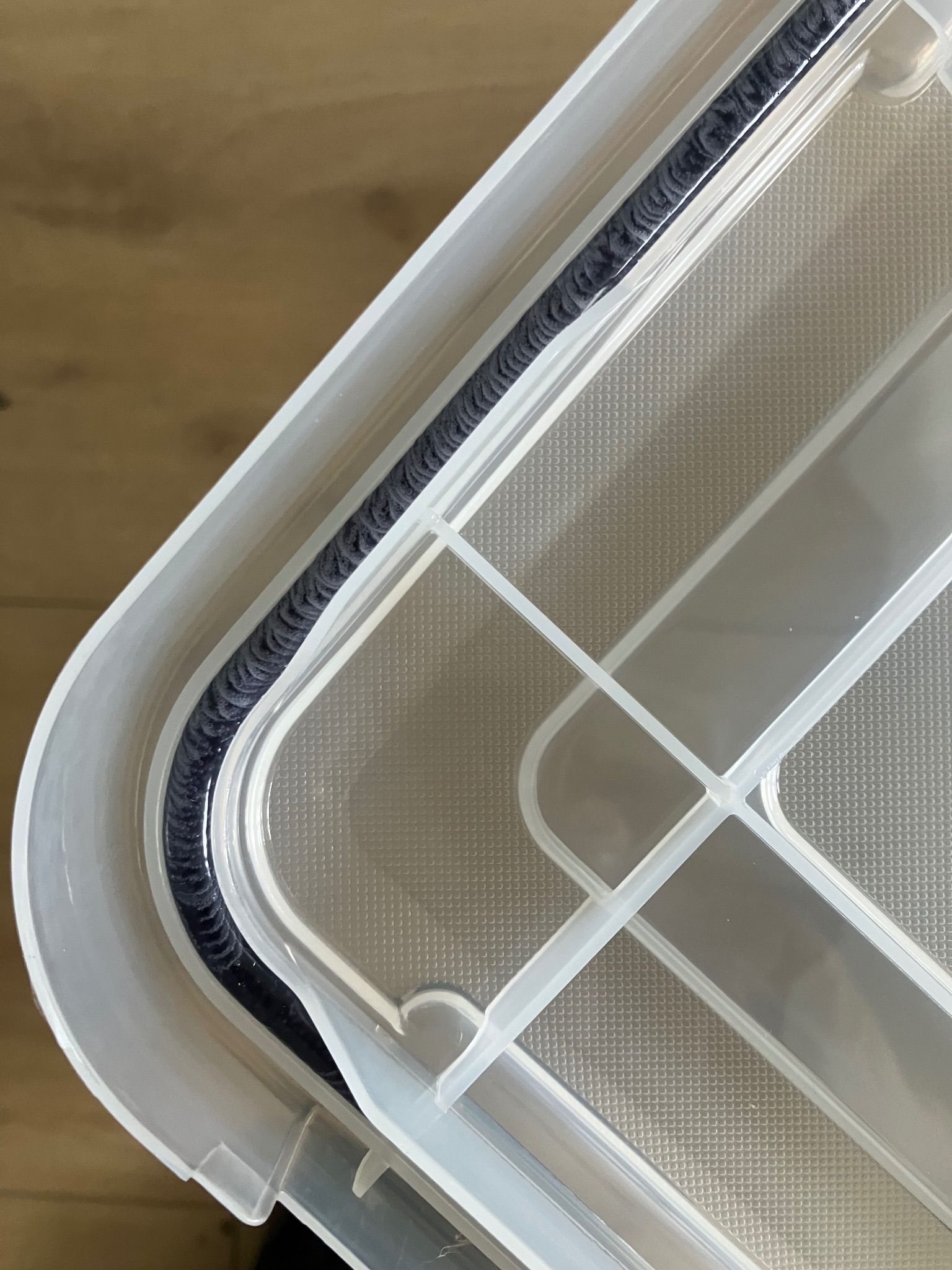

justement @RT36 😉 test aujourd'hui avec une boîte censée être étanche avec un joint collant / pâteux
Modifié (le) par pjtlivjy
Salut @pjtlivjy
j’ai la même boîte sur laquelle j’ai ajouté un joint de porte.
tu as mis  comme comme joint ?
les caisses sont dans la cave avec de la silice et les bobines sont sous vide. Je n’ai encore jamais régénéré le gel de silice.
je suis entre 20 et 24% d’humidité. 10 degrés.
dans la pièce il y a 70% d’humidité.
Modifié (le) par xavax
c'est déjà un très beau résultat compte tenu de l'humidité de 70 % de la pièce @xavax
je n'ai pas compris ta question, la correction automatique a généré une langue étrangère 😉
J’ai corrigé. Effectivement le correcteur ….
@pjtlivjy ha oui sur la photo c’est le joint d’origine. Je pensais que tu avais ajouté un joint. Moi c’est ce que j’ai fait pour augmenter un peu la compression du couvercle à la fermeture
bon et bien ça à l'air bien étanche effectivement @xavax au bout de 8 h, il n'y a pas de perte de pression ou de changement de température en lien avec la température extérieure 👍
Il y a 6 heures, xavax a dit :
tu pourrais montrer ton travail stp ?
j'envisageais plutôt une mise sous vide 😉
