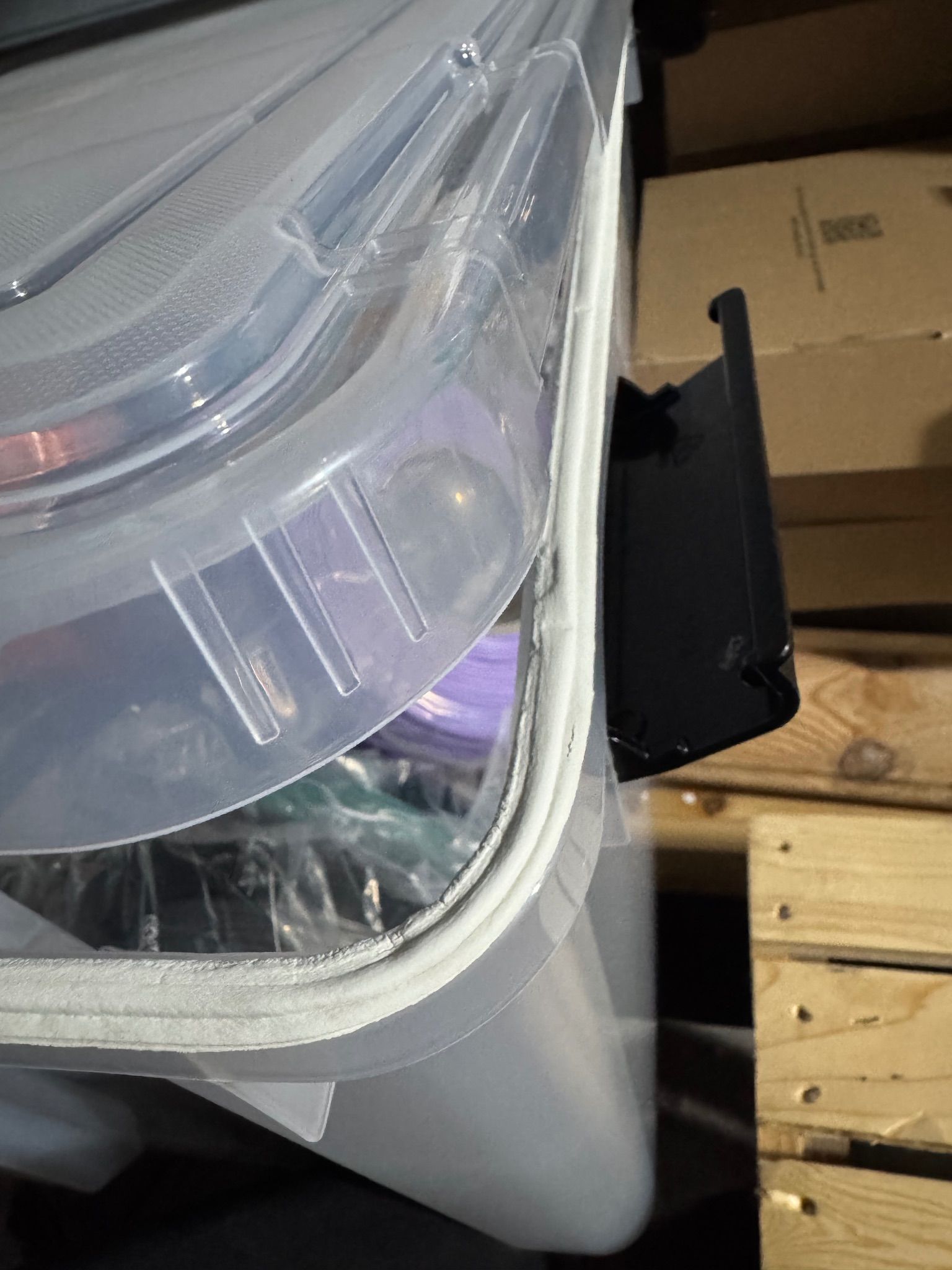

bon et bien ça à l'air bien étanche effectivement @xavax au bout de 8 h, il n'y a pas de perte de pression ou de changement de température en lien avec la température extérieure 👍
tu pourrais montrer ton travail stp ?
j'envisageais plutôt une mise sous vide 😉
polymaker a tenu à peu près 144 h (6 semaines) 😉

à l’instant, xavax a dit :
@pjtlivjy j’essaye de te faire une photo dès que je peux. J’ai juste collé un joint sur le bord de la caisse. Un joint tesa
super merci 👍

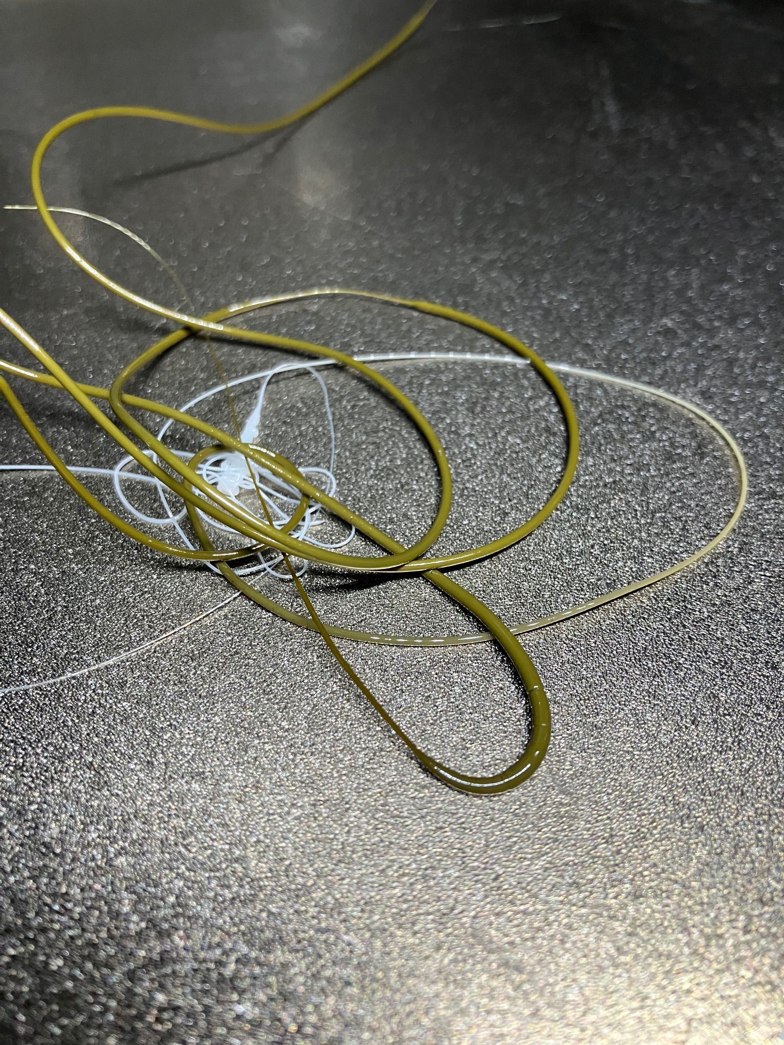

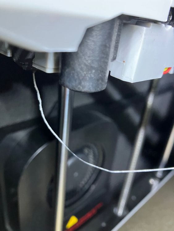

un exemple d'un filament Pla humide, la variation du diamètre extrudé est bien visible
Modifié (le) par pjtlivjy

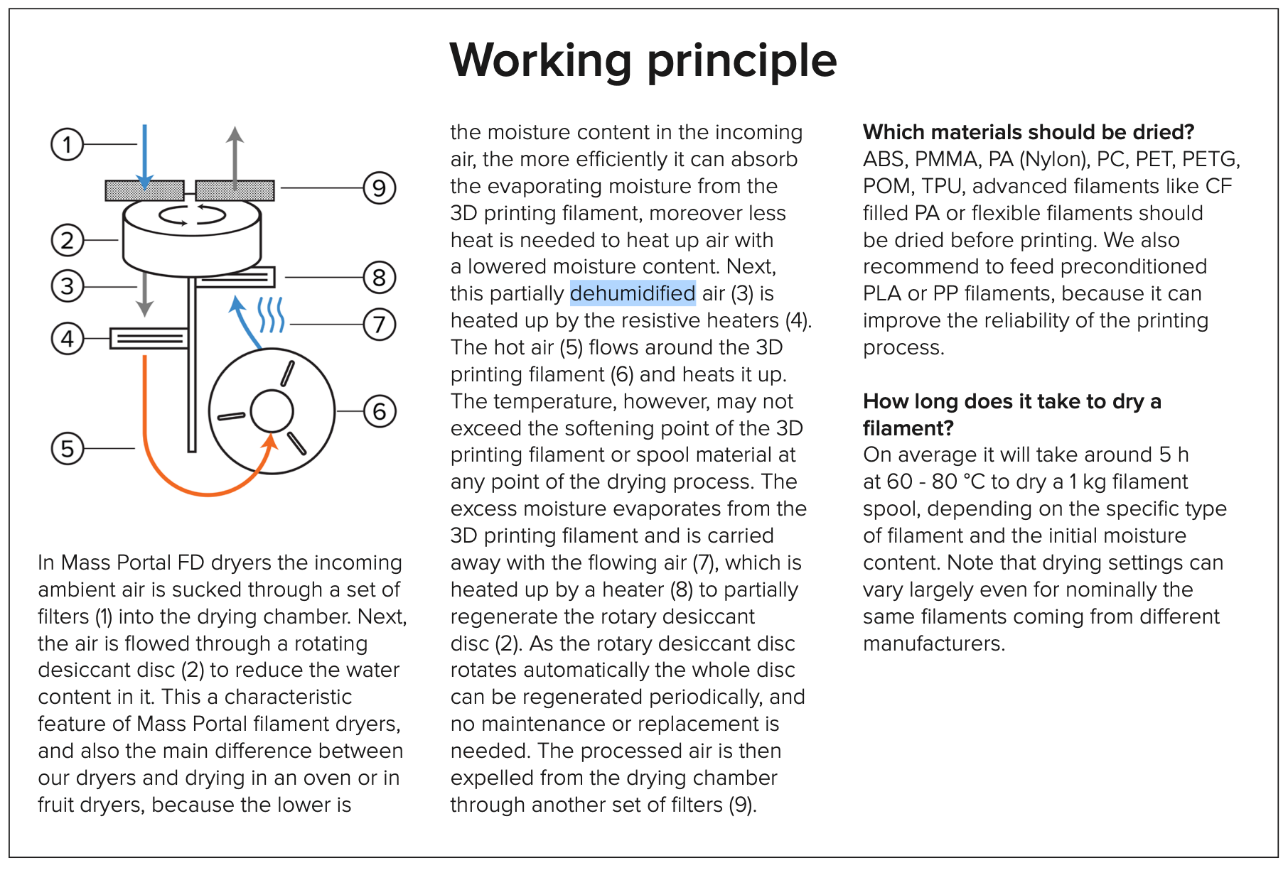

un autre modèle de sécheur de filaments différent puisqu'il déshumidifie l'air qui sera chauffée ensuite
ce sont les les sécheurs Mass Portal
2 modèles le premier qui monte à 80 degrés et le second qui monte à 150 degrés
Le concept est intéressant. Secher l'air avant de sécher le filament. Ça me rappelle un sketch de Coluche 😀
Par contre la capacité est d'une seule bobine pour chaque modèle. Et je serai curieux de connaître le prix 🤔

alors le petit modèle @jcjames_13009 est à 4.995 € h.t, tu mets des bobines jusqu'à 1.5 kg
le site de Mass Portal
ils ont beaucoup travaillé sur l'aspect moisissure qui se dépose sur les filaments, pour en avoir vu un sur un salon en Allemagne on est dans une autre catégorie 😉

une photo d'archive d'un Pla humide extrudé à 210 degrés, dans ce cas le changement de diamètre est particulièrement flagrant 😉
