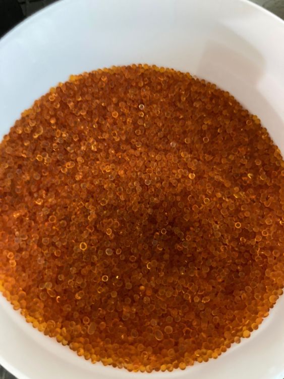

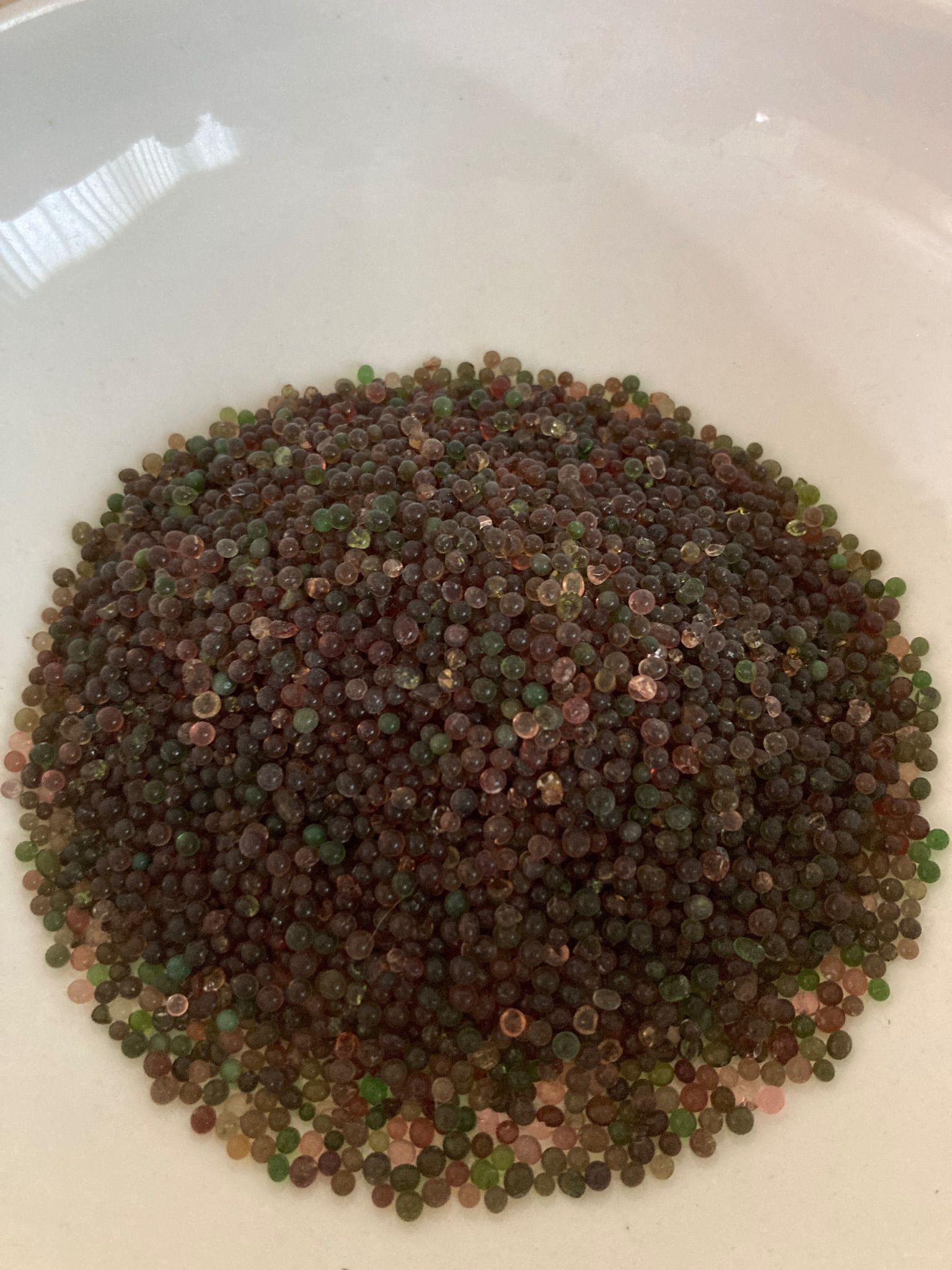

pour ceux qui n'ont jamais eu l'occasion de voir la différence entre un gel de silice sec (première photo) et saturé (dernière photo)

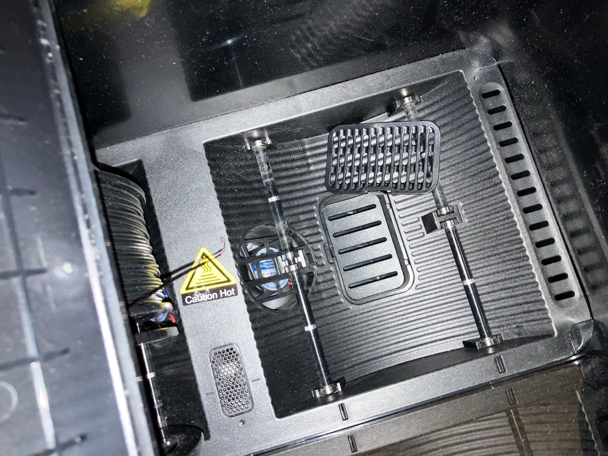

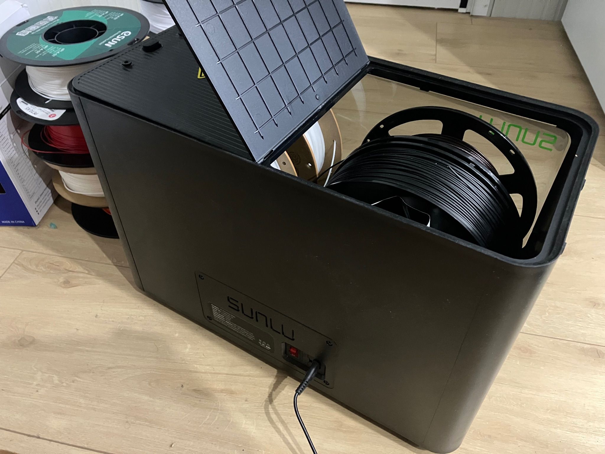

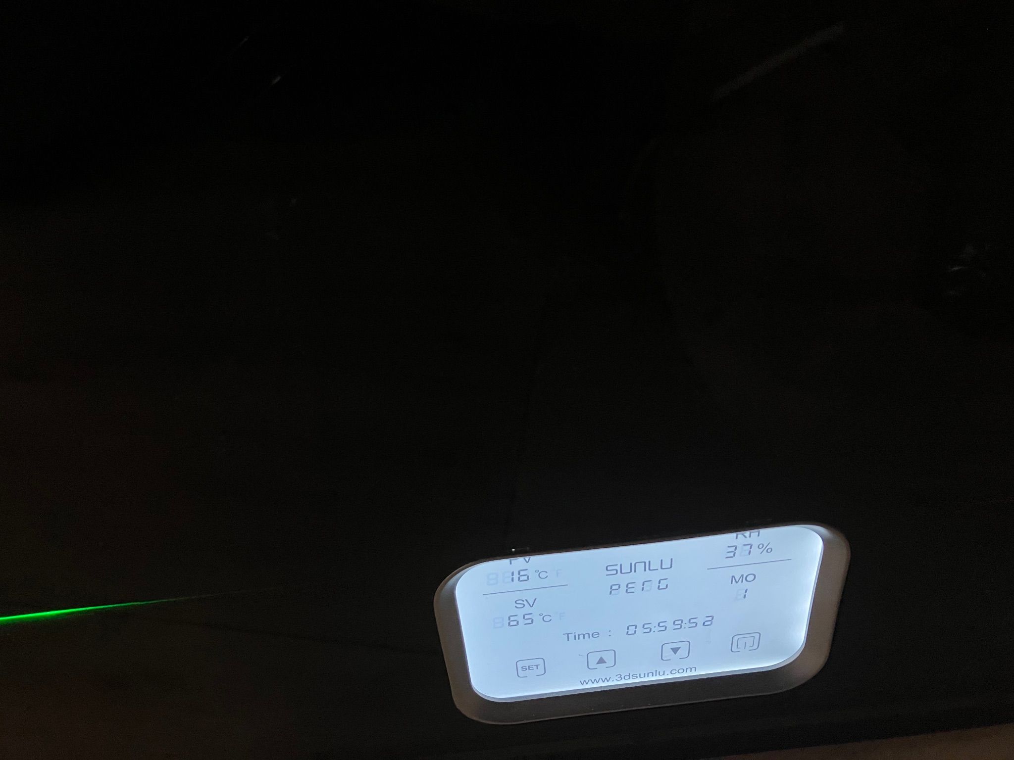

voici le Sunlu S4 que j'utilise au final comme une sorte de mini four puisque la température est commune aux 4 bobines
autre inconvénient, le logement pour le dessicant ne permet pas d'utiliser des billes directement
c'est fiable, c'est 330w de puissance, il y a des sorties verticales et horizontales
il y avait eu une campagne Kickstarter (presque 6.000 baskers) qui s'était terminé en décembre 2023 laquelle j'avais participé, le prix était alors de 85 € pour 125 € aujourd'hui en promo

Niveau efficacité il donne quoi ?

@3xkirax3 efficacité relative car malgré les 330W (320 sur les modèles actuels) il faut presque 90 minutes pour arriver à la température max possible de 70 degrés
et pour l'humidité tu ne descends pas en dessous de 30% (et ça été une demande des backers de la campagne Kickastater car au départ c'était 40% ou 50% je ne sais plus 🙄)
il existe une Rehausse validée par Sunlu et qui permet de passer des bobines d'un peu plus de 300 mm de diamètre

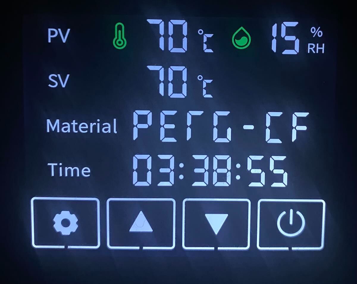

@pjtlivjy 90 min c'est beaucoup trop
je vais mettre une bobine du petg cf dans le space pi pour voir
concernant l'humidité, une bobine du petg cf était à 15%, après 4h à 70C°
il y a 14 minutes, RT36 a dit :

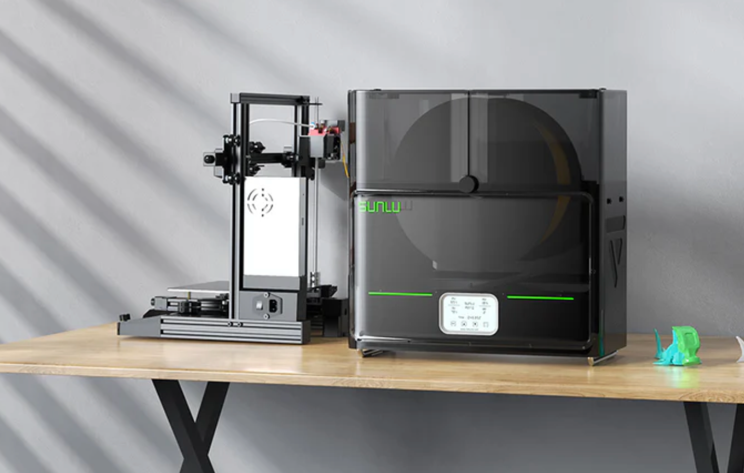

bien d'accord, globalement c'est un produit médiocre c'est pour cela que le nouveau modèle de Sunlu qui monte à 110, ok mais en combien de temps !
Il y a 1 heure, pjtlivjy a dit :
on l'allumera le soir, avant d'aller se coucher 🤣

salut @pjtlivjy, en gros, ça a pris 22 minutes (température de démarrage de 21 C° / humidité 56%)
note : c'était une bobine neuve du petg cf de fiberlogy

Au niveau consigne tu peux lui demander de s’arrêter une fois qu'un niveau minimum de RH est franchi ou c'est tout le temps un timer ?
