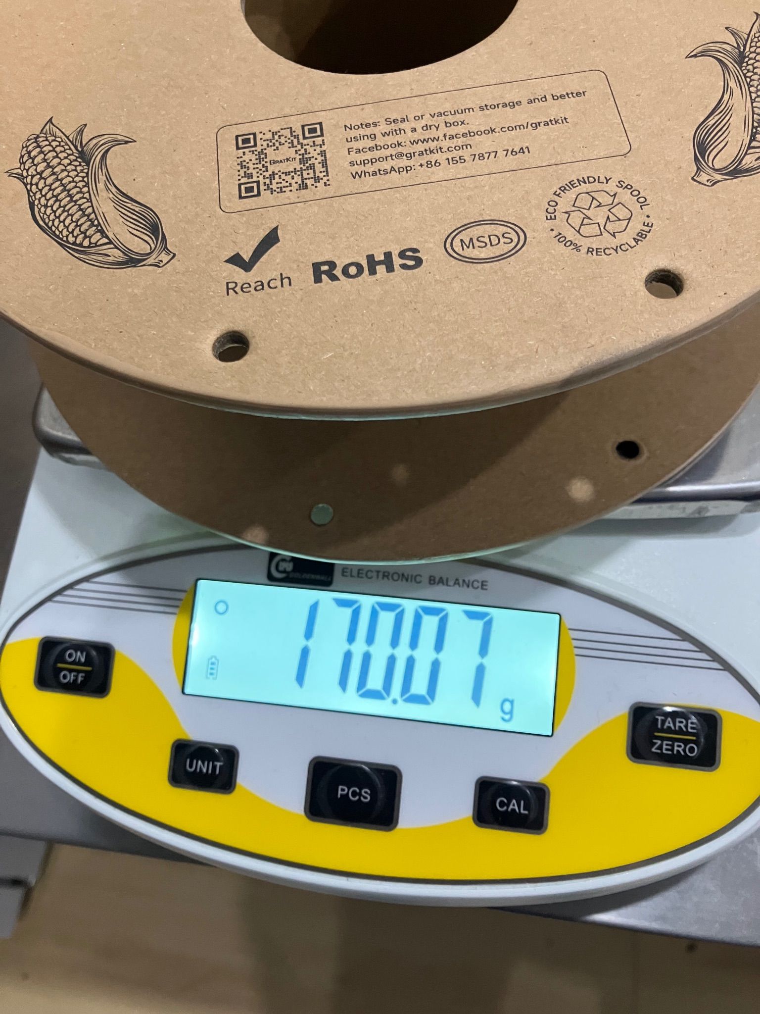

alors attaquons nous au problème des bobines en carton
énigme du jour: dans quoi range t on les bobines en carton ...
Révélation
dans la valise répondit Linda 🤣

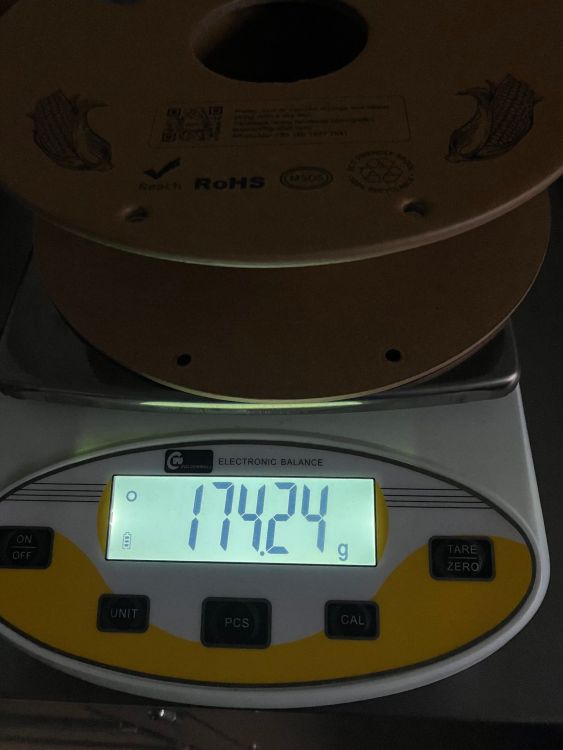

voilà le poids d'une bobine stockée dans mon atelier ou il fait entre 16 et 19 degrés selon l'ensoleillement et ce que j'imprime
voilà la même après une nuit dans le garage qui n'est pas isolé ni chauffé

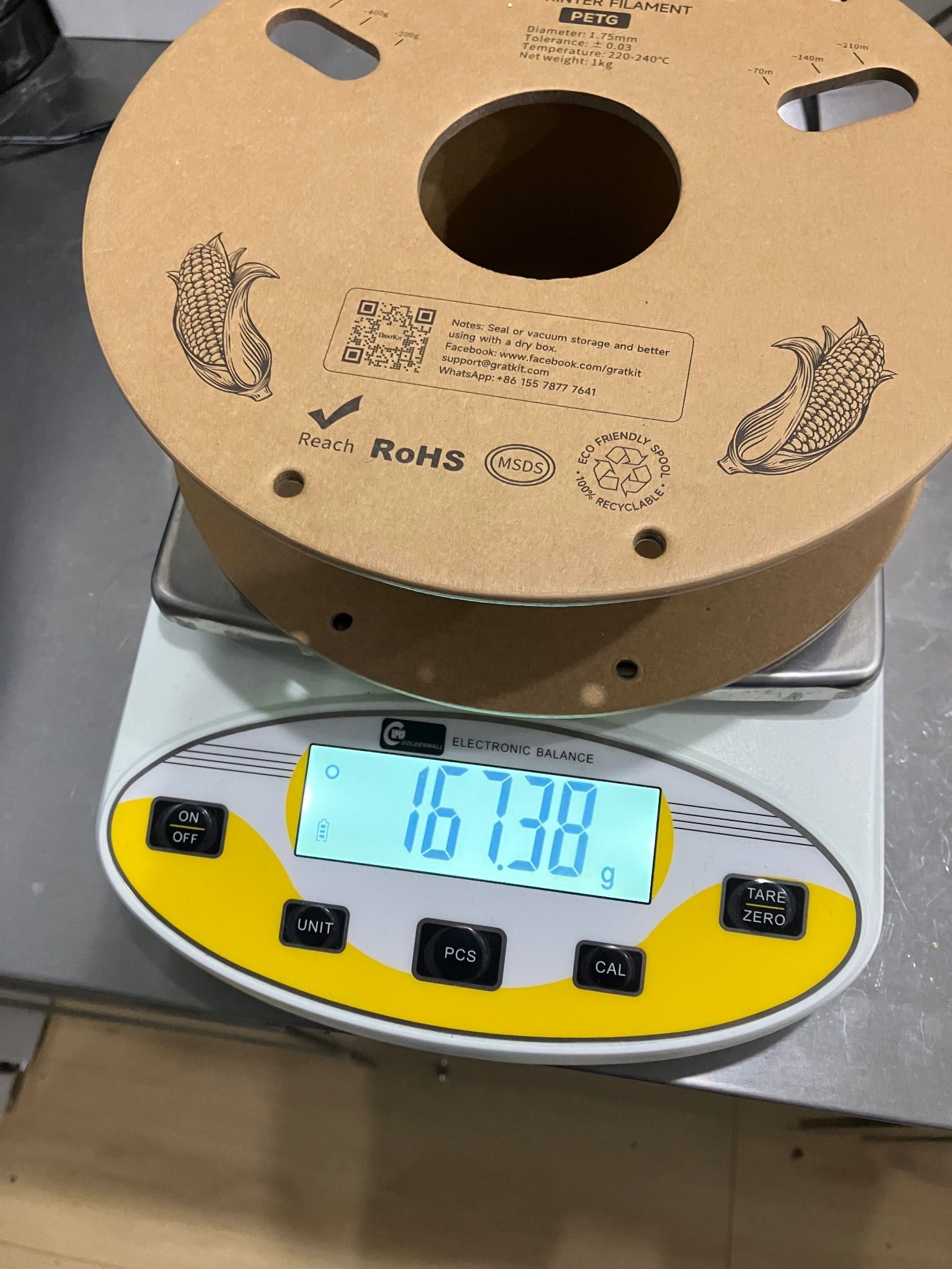

alors la fameuse bobine en carton vide au bout de 24 h
donc assécher un filament enroulé sur une bobine en carton demandera plus de temps et d'énergie que sur une bobine en plastique 😉

En même temps, si l'humidité est absorbée par le carton plutôt que par le filament, c'est tant mieux : le carton jour le rôle du silicate.
Pour ton test, on ne sait pas qui pèse plus lourd entre la bobine et le filament donc difficile de conclure...
hélas non @RFN_31 l'humidité présent dans l'air est bien supérieure en quantité à ce que peuvent absorber ces 2 éléments donc hélas il y aura saturation des 2 😉
les bobines cartons sont pesées vides
Modifié (le) par pjtlivjy
J'espère que @pjtlivjy n'a pas d'animal à proximité parce qu'il serait capable de lui faire subir le même traitement qu'aux bobines, filament et tout ce qui lui passe sous la main : pesée et passage dans le sécheur🤣

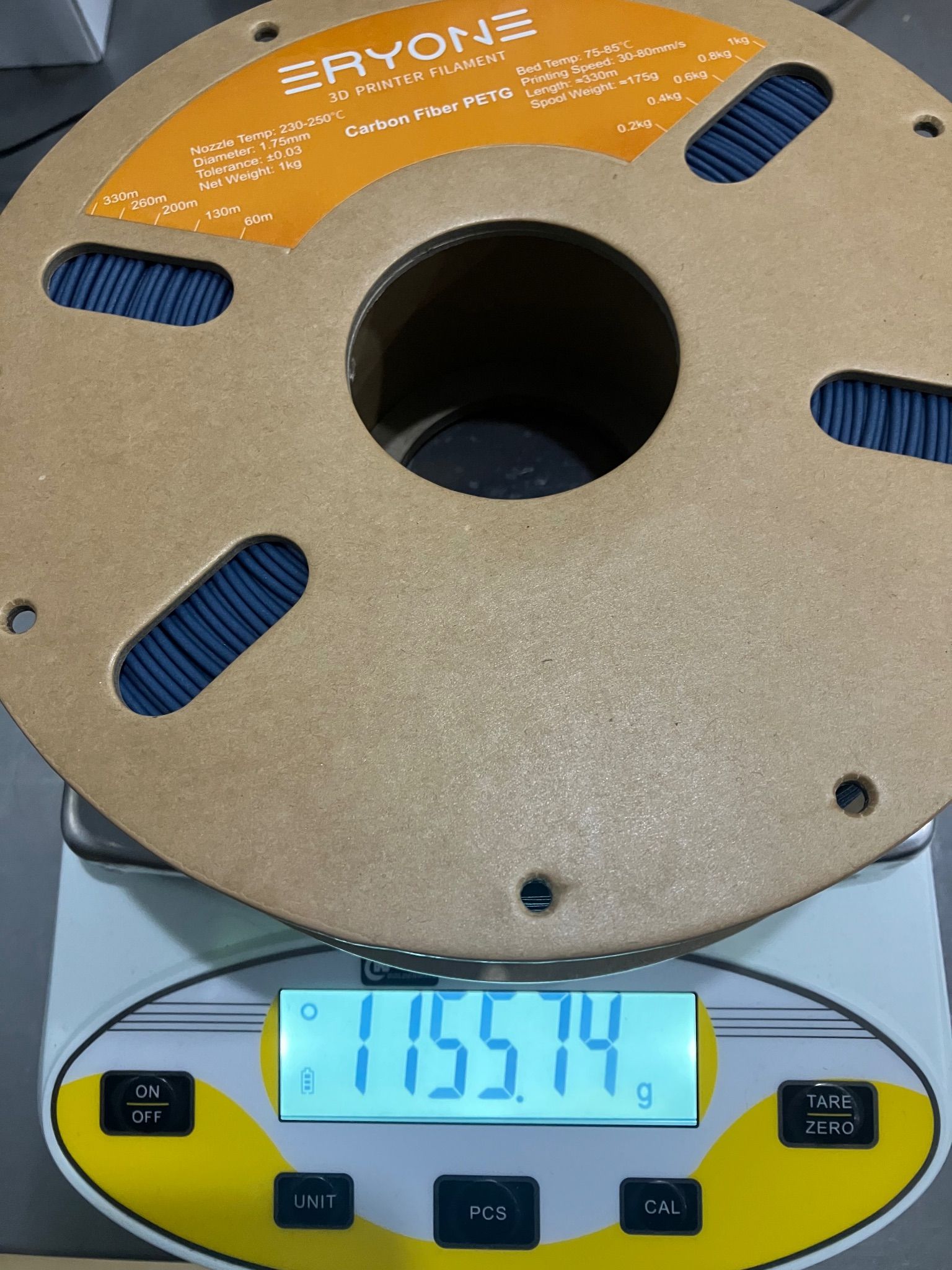

qu'en est il d'un Petg fibres de carbone, il vient d'être déballé à et à un peu imprimé
on va surveiller sa prise poids ou son amaigrissement, quoiqu'à l'approche des fêtes j'ai un doute !
On va suivre cette prise/perte de poids avec attention docteur !
Mais l'un bien avant l'autre... Quand tu utilises un sachet de dessicant, il se charge en premier mais évidement si tu laisses les ensemble, le filament finira aussi par se charger. Par contre dans une enceinte close (un sac par exemple), le fait qu'un des matériaux se chargent plus vite que l'autre fait qu'il assèche l'air et évite que l'autre matériau se charge à son tour : c'est le mode de fonctionnement du dessicant et je pense que le carton aura le même rôle par rapport au plastique du filament.
Pour en être convaincu, il faudrait prendre une recharge de filament hors de son enveloppe, la pesée, faire de même avec une bobine carton vide. Mettre les les deux dans une enceinte humide pendant quelques heures puis peser les deux : je suis à peu près certains que dans les premières heures, c'est le carton qui adsorbera plus puis quand il sera saturé, le filament se chargera à son tour (même s'il aura commencé avant). Si l'enceinte est suffisament petite, il se peut que l'humidité soit principalement absorbée par la bobine.
Fais des essai tu verras bien.
bonjour @RFN_31 dans l'idée je suis d'accord avec toi tout matériau a des réactions propres mais les sécheurs de filament n'ont pour l'instant pas d'enceinte close et ce que je cherche à vérifier c'est que la quantité de dessicant que l'on place dans le sachet avec la bobine pour le stockage ne serve pas qu'à assécher la bobine en carton 😉
