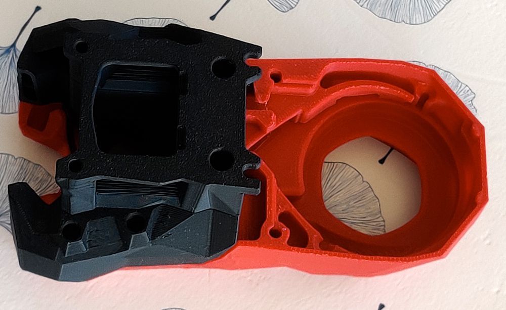

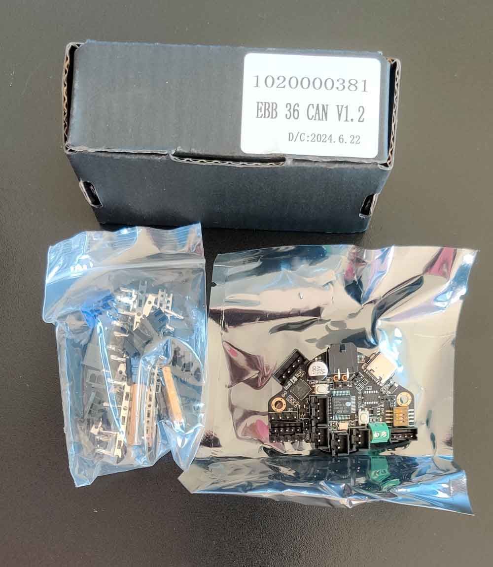

à imprimer pour monter une carte ebb36 (can) EBB36 Mount for Afterburner and Nema 17 par T88powered | Téléchargez gratuitement un modèle STL | Printables.com
(normalement il faut un ebb42 pour le AB, mais si tu évolue vers un SB plus tard, autant prendre un ebb36 - c'est la même chose, mais prévu pour un moteur rond - l'adaptateur permet de le monter)

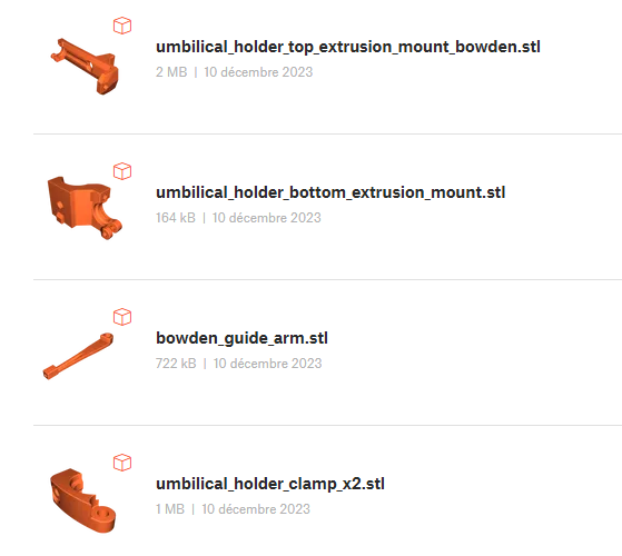

à imprimer pour l'ombilical
ABS Insert du diamètre de ton futur câble et tout ce qui est en dessous
Si je comprends, j'ai un AB actuellement monté, et je dois passer à SB pour le CAN.

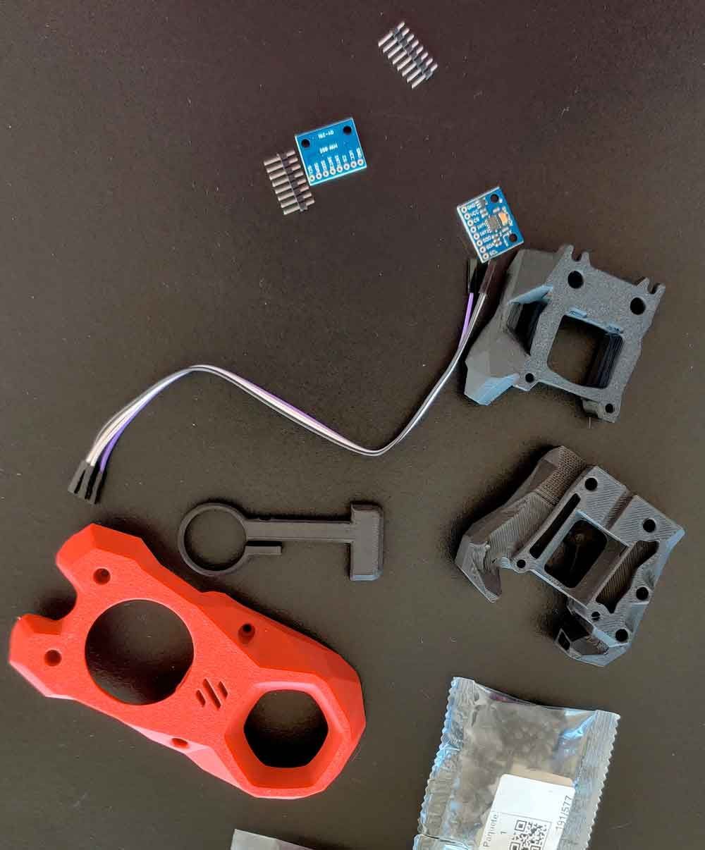

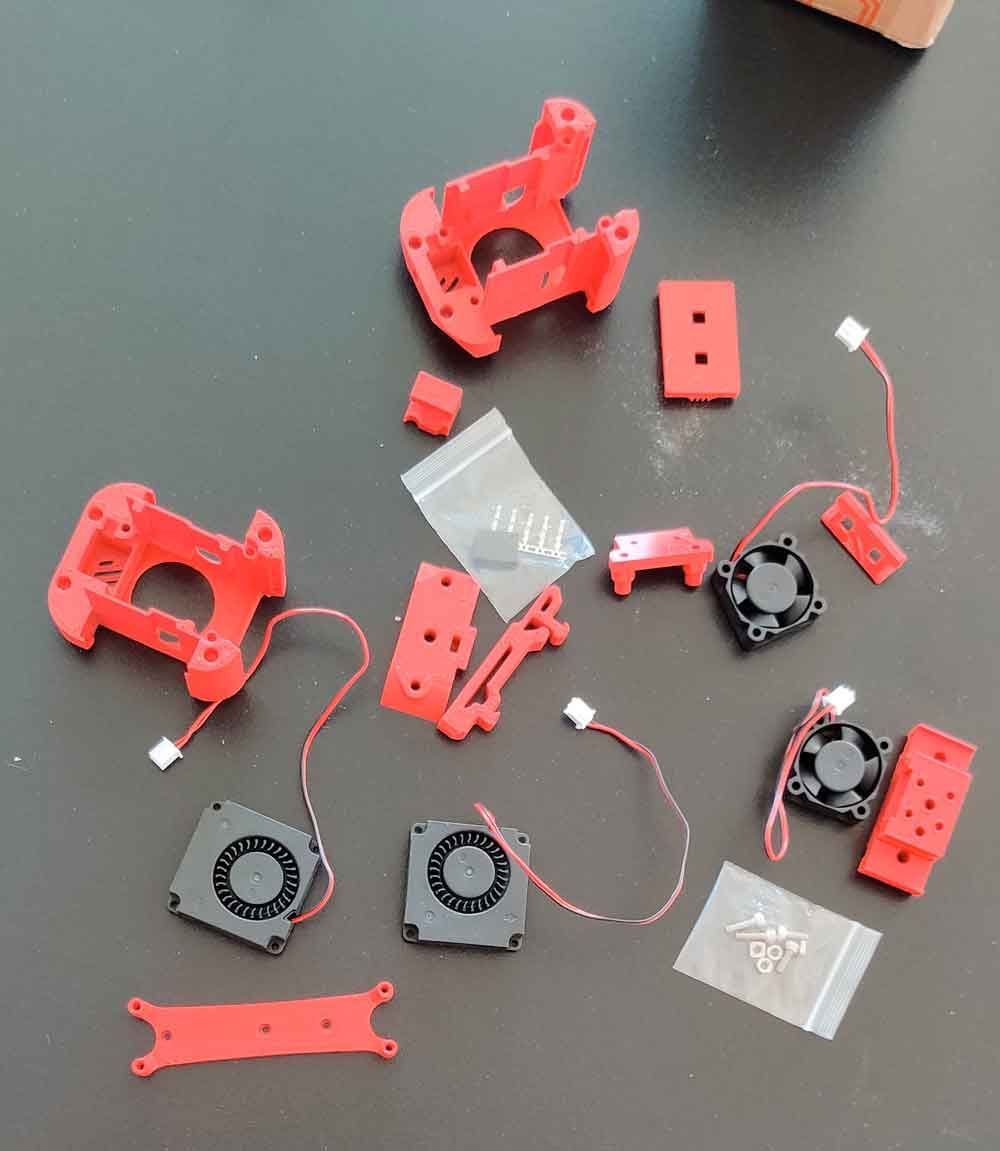

En ouvrant tous les sachets livrés avec la machine, j'ai tout ça, et encore bien d'autres (surement vielles pièces qu'il faudra que j'identifie et poubellise)
IMG_20250303_112222.thumb.jpg.75d394a66405df4d253e95e81ac8d4ea.jpgIMG_20250303_112311.thumb.jpg.a90ff684ff8d91a701fe40e70f9a5a60.jpgIMG_20250303_112319.thumb.jpg.cbf3571e570b765efab45d710361dac0.jpgIMG_20250303_112327.thumb.jpg.11623331c917106bcfa050d1455660c7.jpgIMG_20250303_112335.thumb.jpg.e83375adb7a398cecca0d78d25c577d8.jpg

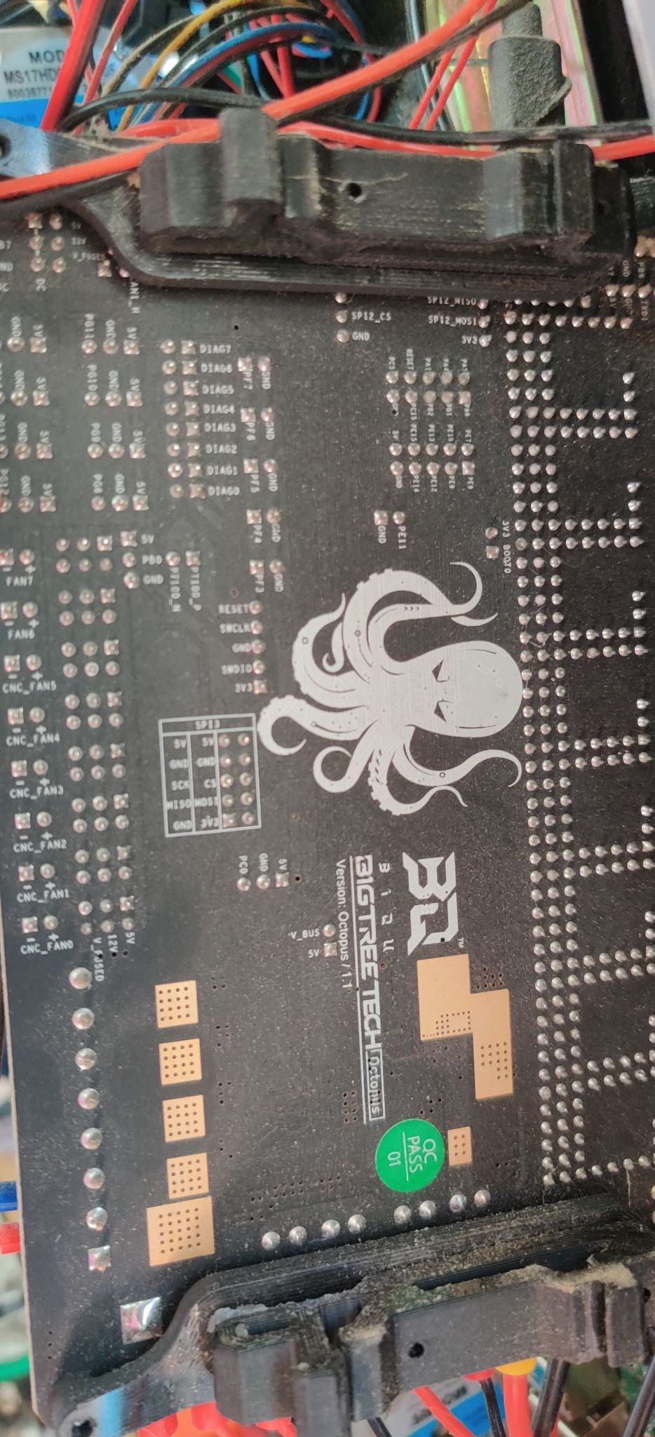

est-ce suffisant pour passer en SB avec canbus et octopus V1.1 ? ou imprimer autre chose ?
Il me semble que UC2 pas nécessaire avec OCTOPUS V1.1
il y a 17 minutes, MP3 a dit :
Exact, je te l'ai déjà dit plus haut.
Question bête, as tu déjà imprimé avec cette machine ?
Il y a 1 heure, MP3 a dit :
oui c'est suffisant, l'u2c n'est pas obligatoire, l'octopus sait faire du can bridge
dans les pièces tu as tout ce qu'il faut pour monter un SB (il manque peut être la partie permettant de monter l'extrudeur orbiter sur la SB)

encore merci, c'était pour être sûr avec mon octopus V1.1 car il semble exister plusieurs modèles, désolé, je découvre VORON. Je ne l'ai pas monté et ça ne facilite pas la chose !!! 😇 il faut que j'ingurgite tout ça ... 🤢 et toutes les pièces que le gars m'a laissées en vrac !!!

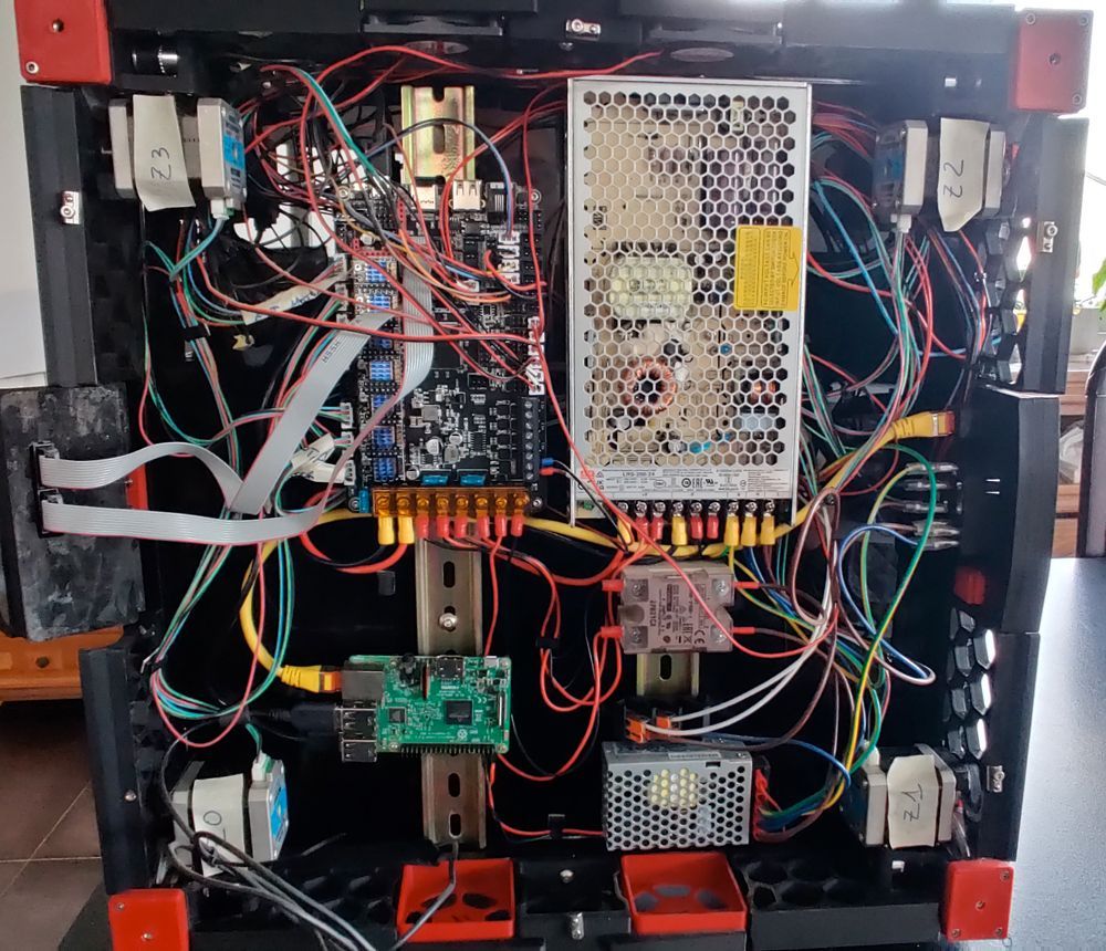

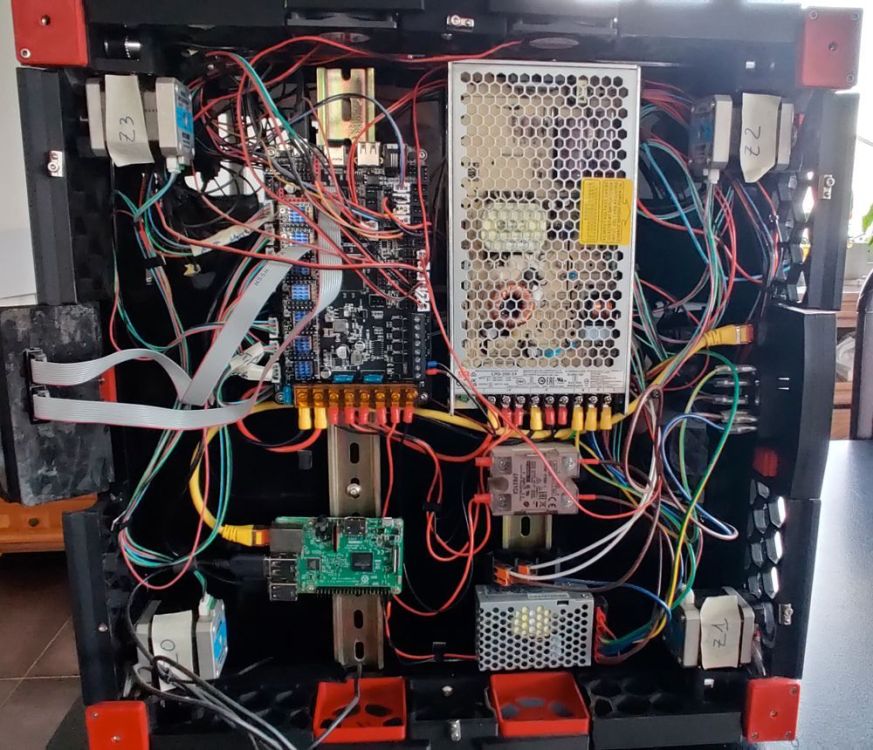

Donc, MGN12, puis CAN, puis SB avec EndStop, et réorganiser un peu les câbles sous la table à la fin car c'est brouillon ... passer le bouton M/A en façade avant.
oui MGN12 en premier, ça supprimera le jeu
les câbles en dessous un paquet va disparaitre avec le can (4 fils au lieu de ... 14 si mes souvenirs sont bons)
Le bouton M/A en face avant : ça ne sert pas à grand chose, mais pourquoi pas.
Pour les fils les liens auto serrant sont tes amis 🙂

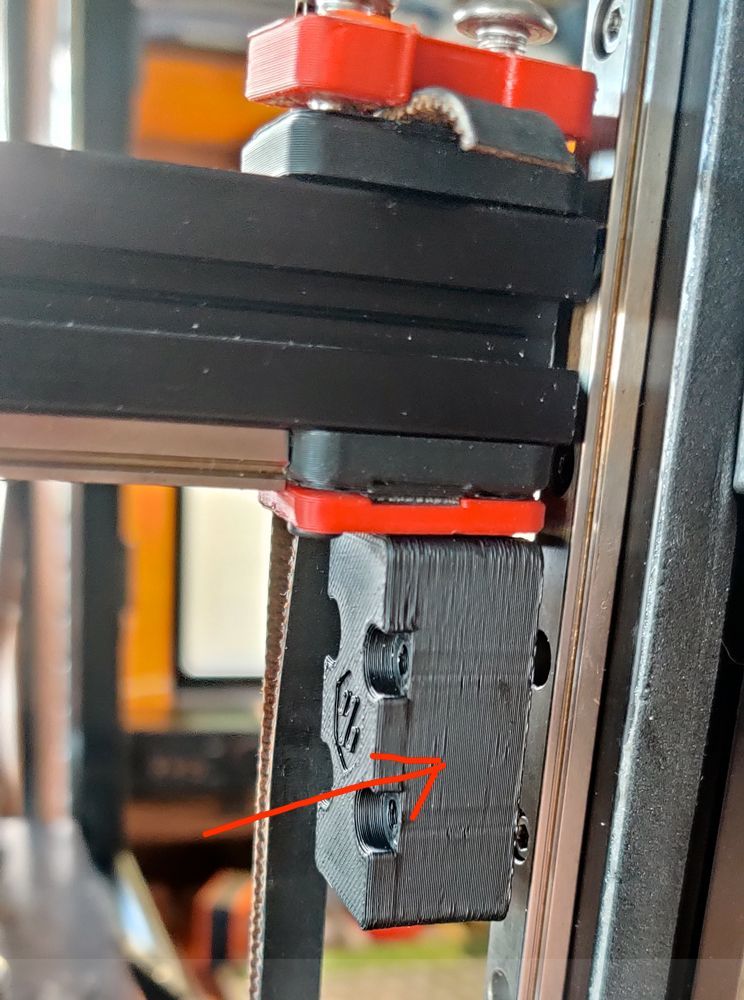

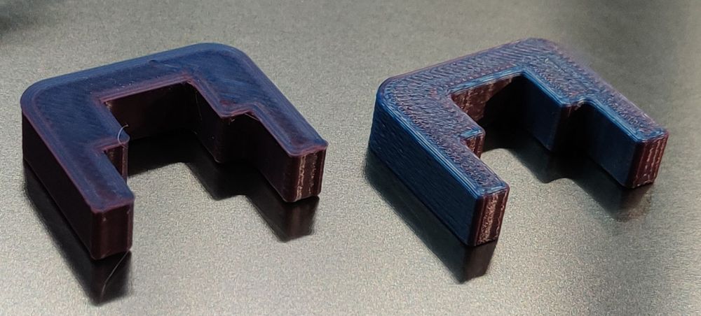

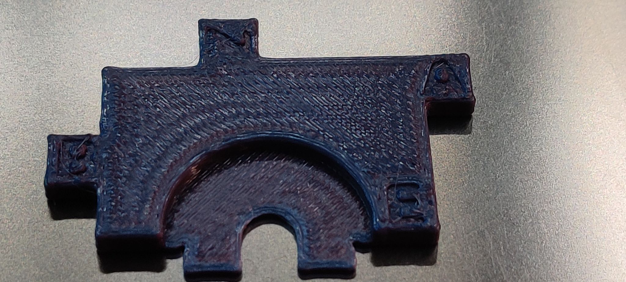

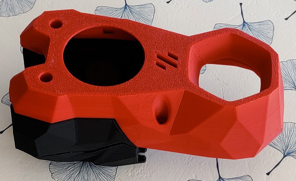

je viens d'imprimer en PLA "dégueux" 2 outils pour MGN12 et contrôle de la position des poulies car j'ai un peu de poussières de courroie, de plus je remplace les tendeurs.
Dans fusion les côtes internes sont de 12.1mm et 20.1mm, je mesure au pied à coulisse 20.16/12.14 et 20.14/12.1, par contre les angles ne sont pas propres, il y a comme un débordement de matière (pressure advance). idem pour la pièce suivante.
le cotes sont tout à fait correctes, les angles oui c'est le pressure advance.
un peu de sur extrusion aussi sur les pièces mais rien de grave pour ces pièces là. Ne t'embête pas trop avec les réglages si tu vas changer le rail et la tête : il faudra tout refaire 🙂

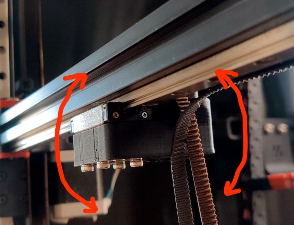

Au démontage, j'ai du jeu de chaque côté de l'axe X, gênant ? peut occasionner des vibrations ?
Le rail fait 350mm pour une voron 300mm, j'ai commandé 2 rails/blocs MGN9H-350mm.
Est-il possible de remettre en états ceux actuellements en place en remplaçant les billes ? par quelle dimension ?

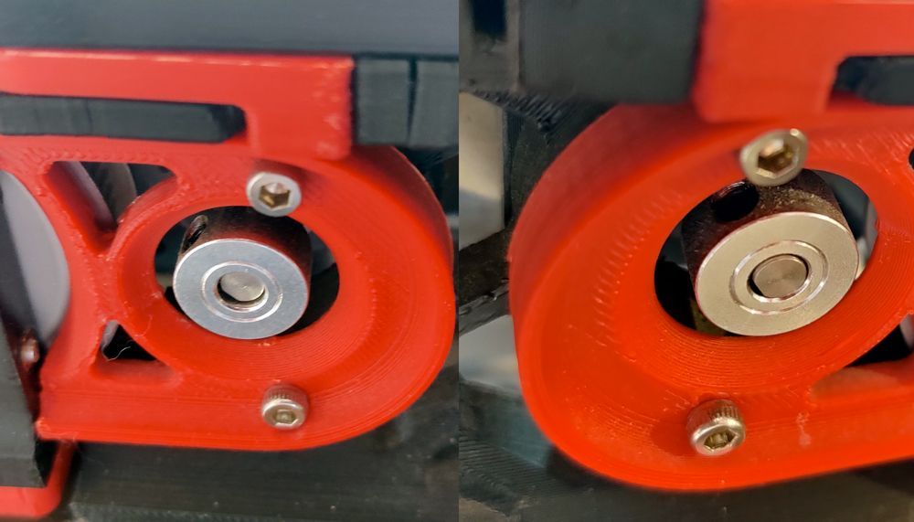

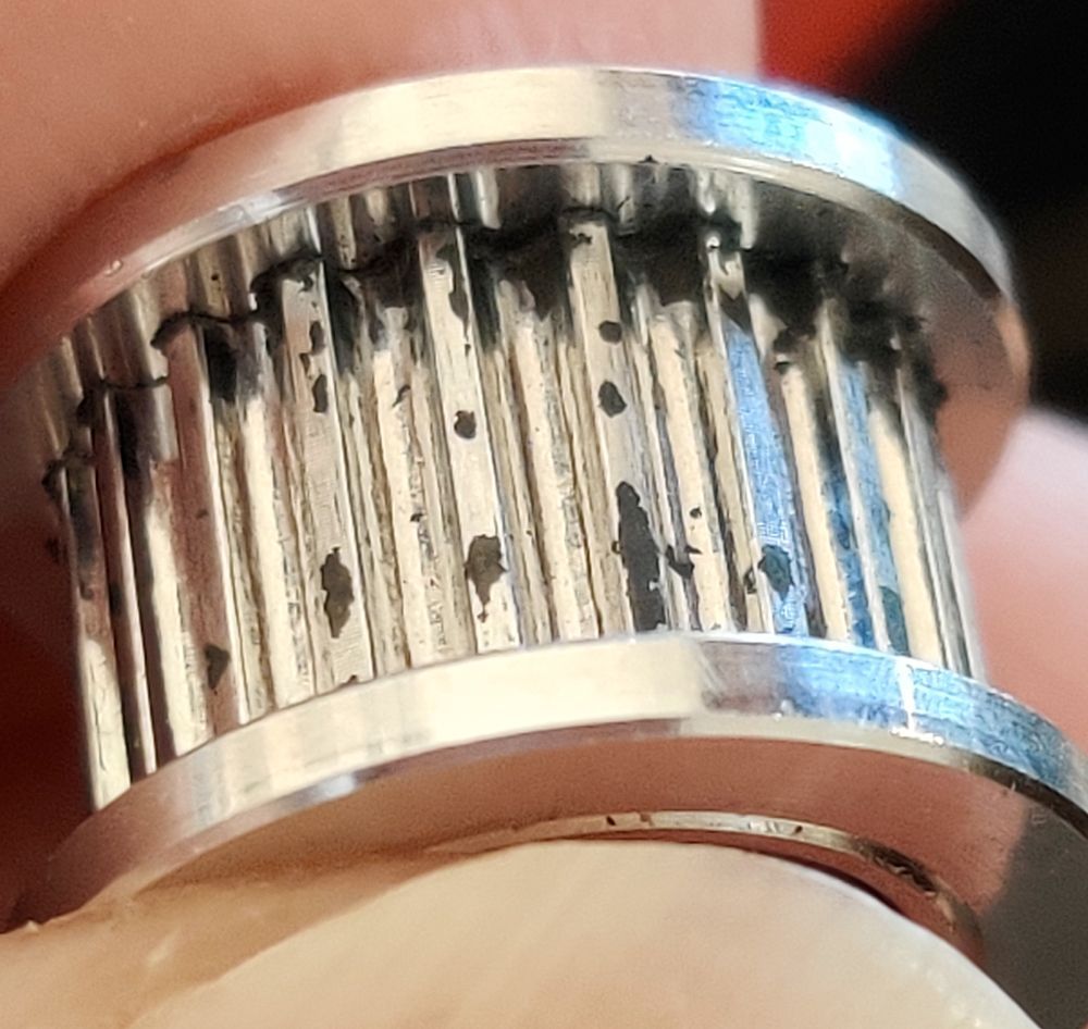

quelqu'un à déjà remplacer ces roues crantés, il y a un peu de jeu, sur la vis, et les petits roulements, mais pas sur que ce n'est pas normal.
si il n'y en a pas c'est mieux, avec un bon nettoyage et un bon graissage, ça peut s'arranger et comme il y a deux rails // ce jeu a tendance à disparaître.
Il y a 14 heures, MP3 a dit :
c'est aussi une solution, il faut bien les nettoyer à l'alcool iso propylique pour enlever la graisse de transport qui est immonde et regraisser généreusement le chariot et ses billes.
peut être mais je ne miserai pas trop dessus, au démontage tu peux mesure la taille des billes et prendre une taille au dessus, mais ce n'est pas garanti.
oui les vis sont d'un diamètre un poil inférieur, pas vraiment de soucis avec le jeu ce sont des roues libres

Je suis très sceptique, comme @Savate.
Le jeu des chariots linéaires est l'addition de plusieurs jeux, les billes ne sont qu'une partie du problème.
Je ne sais pas si tu l'as nettoyé mais ton rail est très propre et sec, trop propre.
Le manque de lubrification peut expliquer une usure prématurée et un jeu excessif.

En effet, très sec, je viens de racheter cette machine et j'essaie de faire un point global pour en profiter pleinement, d'où toutes ces interrogations.
Il y avait le même jeu sur le X, en rotation d'environ 0.6°, mesuré avec un rapporteur d'angle numérique.
Pour info, j'ai un rail neuf, nettoyé et sec, il n'a pas de jeux, bon ok, il est neuf et tout juste nettoyé.
je viens de constater un autre petit problème que je dois regarder, désalignement d'une poulie, sûrement un problème de mauvais serrage/desserrage.
Il faut que je regarde toutes les pièces tournantes/mobiles IMG_20250305_091124.jpg.707627ed1479978c41304a8f97925aaf.jpg
cela permettra aussi de tout nettoyer car il y a pas mal de poussières de courroie dans les dents des pignons

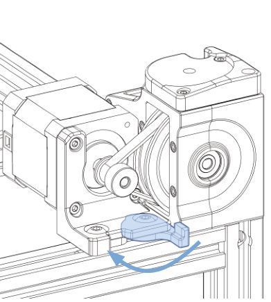

Sur la photo de gauche on peut voir une pièce noire cassée, c'est le support moteur.
Le petit levier orange à à gauche de cette pièce sur ta photo sert à déplacer le moteur pour tendre la courroie.
Ca devient compliqué, pour réparer tout ça tu vas devoir beaucoup démonter.

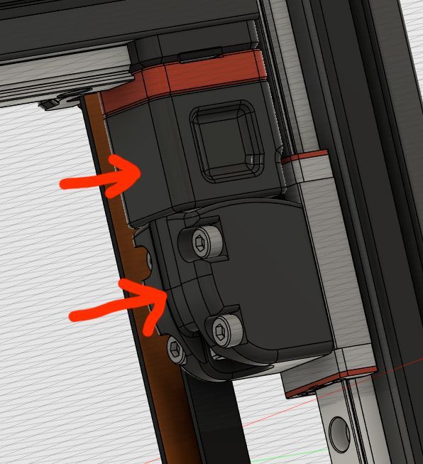

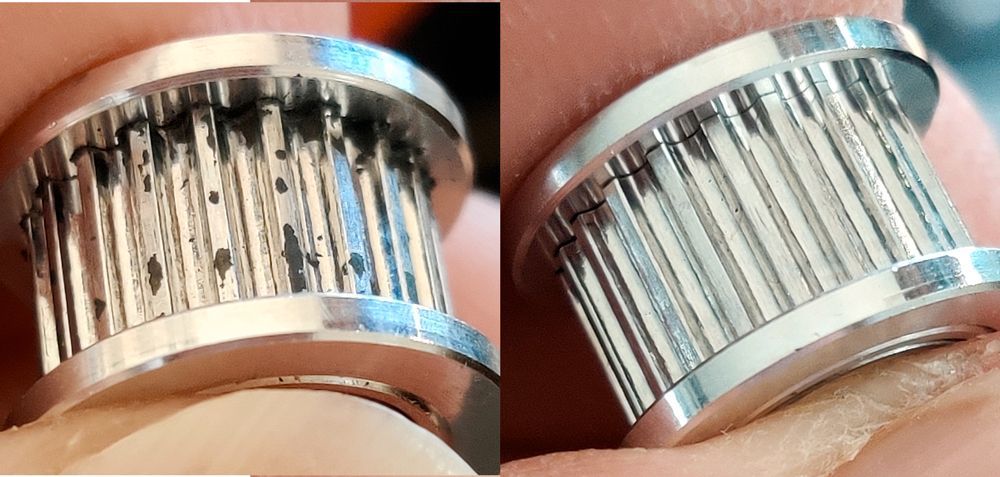

après nettoyage à l'essence F, IMG_20250305_143045__01.jpg.239ca044cd789a0db2c336a8b58d339e.jpgIMG_20250305_143646.thumb.jpg.5bb103b4537af7119bd484a9914c734f.jpgplein de particules dans le liquide de nettoyage pour seulement 2 pignons
est-ce nécessaire de mettre c'est 2 éléments aux 4 coins, ça apporte quoi ? ça à l'air bien plus robuste !
car moi j'ai ça ... avec une sorte d'articulation amortie en caoutchouc ...

sur ces poulies moteur à vis il faut absolument mettre du frein filet sur les vis pour éviter les mauvaises surprises 🙂
c'est prévu , si ce n'est pas déjà fait.
Voilà pour le moment ce qui a été fait, j'ai monté le MGN12H, les idler A/B et au moment de remonter la tête, les X carriage ne conviennent pas pour mon afterburner, que je voulais remonter avant d'aller plus loin.
Il manque 1 trou dans chaque carriage pour fixer l'ensemble moteur d'extrusion par l'arrière et je ne peux pas les faire à la perceuse car des vis traversent le chemin du perçage qu'il faudrait faire.

le gars m'a laissé des impressions en vrac ... soit disant pour le dragon en SB.
c'est imprimé, P-DRG dans ces impressions, j'en déduit Phaetus Dragon.
IMG_20250306_120101.jpg.25e807c5a1e281a563103d2b3100e505.jpgIMG_20250306_120016.jpg.679bef05a94396a80f345c04a174e298.jpg
mais je ne semble pas avoir la partie haute !
ça je ne sais pas à quoi ça sert ! peut-être pour la CAN ? mais là je ferai après.

il y a 52 minutes, MP3 a dit :

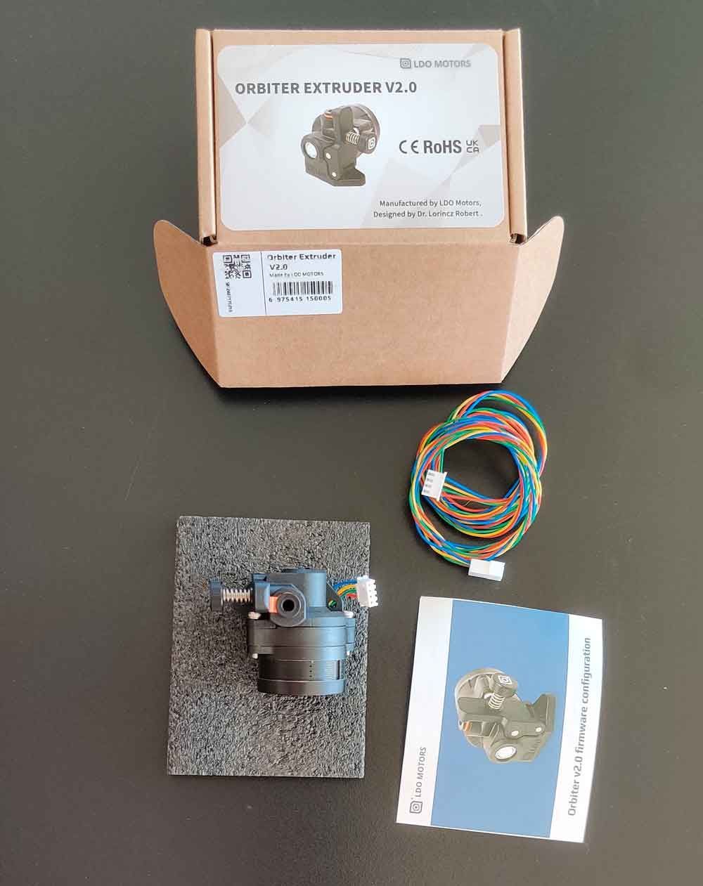

La partie haute c'est l'extrudeur. Tu pourrais y mettre l'Orbiter 2, ce serait parfait.

les ravens (les possesseurs de voron qui se sont portés volontaire pour dépanner les utilisateurs quand ils sont en panne de pièces 🙂 )
sur la photo n°3 il doit y avoir une tête xol (un mod avec deux ventilateurs pièces), un support pour u2c et d'autres trucs non identifiés 🙂
Pour le SB il manque la partie extrudeur (tu as un orbiter, mais il faut un support pour le monter).
