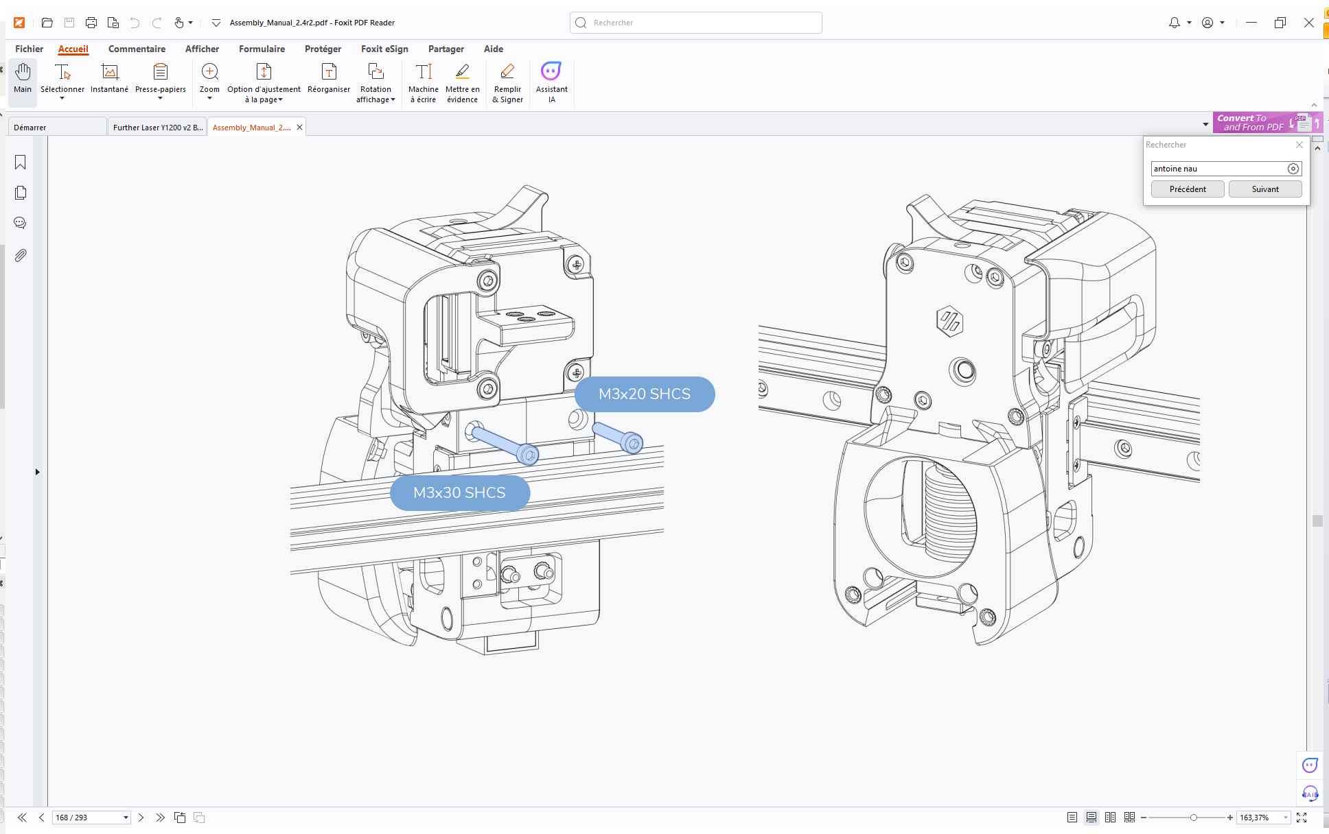

Bon, j'ai redéposé les carrières pour comprendre pourquoi ça ne passe pas, car sur fusion, les 2 pièces sont compatibles, du moins concernant la fixation de l'extrudeur. Il faut juste faire traverser les perçages pour une fixation par arrière. Bon ça passe sur le chemin de la vis traversante haute, mais je ne la mettrai pas le temps de rassembler les pièces pour passer aux SB+CAN.

  Le 06/03/2025 at 13:33, MP3 a dit :
Dérouler
si mes souvenirs sont bons, le AB se visse par l'avant, le SB par l'arrière.
oups non, c'est l'inverse par l'arrière le AB ... et par l'avant le SB donc tu as déjà le chariot pour le SB.

  Le 06/03/2025 at 13:42, Savate a dit :
Dérouler
oui, le gars l'avait imprimé pour le MGN12 et passer en SB

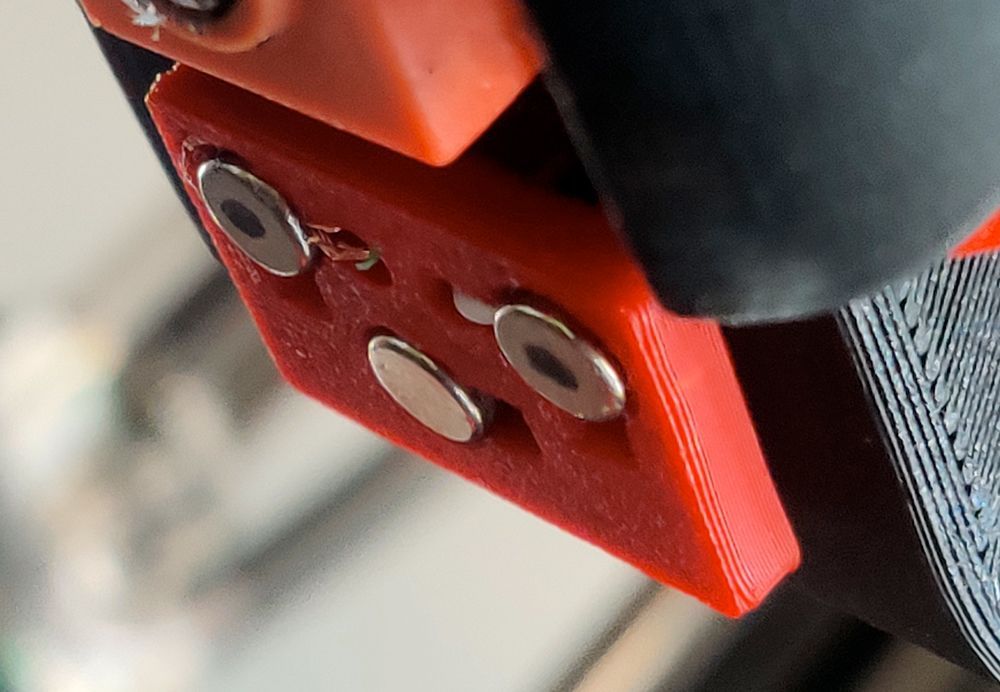

tu aurais un lien pour re-régler le palpeur (contact) sous la tête.
  Le 06/03/2025 at 15:08, MP3 a dit :
Et pour le suite, lorsque je souhaiterai passer en multi-tools, toujours SB+(CW ou Orbiter) ça passera ?
Dérouler
en multitool le cw2 sera le plus simple (et le moins cher).
Dérouler
qu'est-ce que tu veux régler exactement ?
le dock/undock tout est dans la config et ça ne doit pas bouger en gal.
le seul point à régler c'est l'offset entre le contact et la buse, ça se fait normalement avec Z_ENDSTOP_CALIBRATE

  Le 06/03/2025 at 15:23, Savate a dit :
Dérouler
j'ai du démonter pour remplacer les carriages, et il y a des trous oblongues, donc pour moi c'est réglable, mais comment ? je ne voudrais pas que la tête s'écrase sur le plateau à la première impression  😇
En fin de compte j'ai réglé la hauteur pour qu'elle corresponde au support en fond de voron.
Modifié (le) par MP3
  Le 06/03/2025 at 15:31, MP3 a dit :
Dérouler
C'est un bon choix 🙂.
au cas ou ... toutes les infos sur la klicky sont là :
VoronUsers/printer_mods/JosAr/Klicky-Probe at main · VoronDesign/VoronUsers · GitHub

Au moment de faire le home, sur l'axe X j'ai eu un grognement de moteur, mais je sais pourquoi !!!
Les têtes de 2 vis à l'arrière des carriages, que j'ai percé pour la cause pour maintenir l'extrudeur, touchent en butée de X de chaque côté.
Sur les pièces démontées, il y a un épaulement pour cacher les têtes des vis, je n'ai pas fait gaffe quand j'ai percer les carriages et donc oublié cet épaulement.
Cette bidouille me permet de mettre en service la voron pour imprimer les pièces manquantes.
Il va falloir que je redémonte avant tout ça.
Bon, faire et défaire, c'est aussi apprendre !!! soyons positif !!!

c'est démonté !!! je vais percer les épaulements ...😉
  Le 06/03/2025 at 17:19, MP3 a dit :
Dérouler
la pièce va être bien fragilisée quand même, il ne faudra pas tarder à changer tout ça.

Les courroies réglées, juste un doute sur les Z, c'est bien 150 mm entre l'axe moteur et l'axe idler ? et on pince au dessus de l'idler ?
Sinon, le home est bon.
Le dock fonctionne, mais il n'arrive pas à remettre l'outil en place ... il faudra que je règle la hauteur !
Comment tester que le dock ? avec orca ?
  Le 06/03/2025 at 18:21, MP3 a dit :
Dérouler
non avec la console dans mainsail (l'interface web de l'imprimante)
attach_probe -> met la sonde sur la tête
dock_probe -> range la sonde sur sont dock
probe_calibrate -> réglage du z offset
les variables et infos sont dans les fichiers klicky_variables.cfg et klicky_macros.cfg (visibles/éditables avec mainsail aussi)

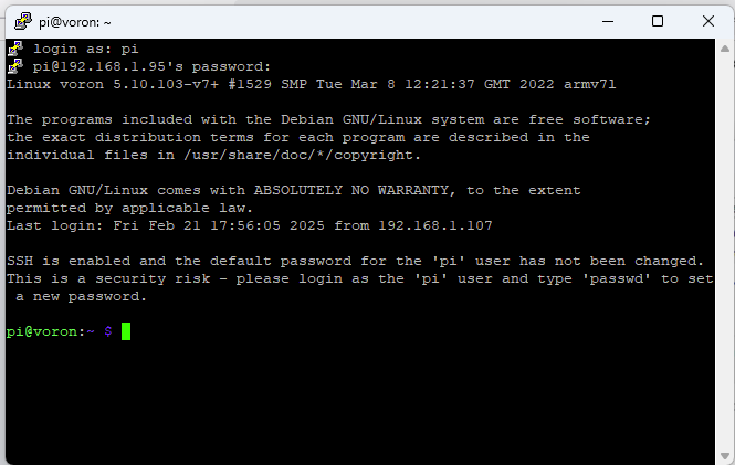

je n'est pas encore utilisé Winscp, ni putty.
Quand je lance winscp, il me demande "utilisateur" et "mdp" ?
C'est l'accès à mon réseau ?
l'accès à une carte de la voron ?
et putty lorsque je clique sur "open"
je ne sais pas quoi y mettre ? la réponse était plus haut pour putty, donc j'arrive là.
pour winscp aussi, ok.
  Le 07/03/2025 at 12:46, MP3 a dit :
Dérouler
pi et raspberry normalement (ce sont les valeurs par défaut)

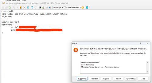

je souhaite modifier user et mdp wifi.
il semble qu'il faille modifier le fichier wpa_supplicant.conf, mais quand je veux le sauvegarder, winscp me dit de "supprimer", alors je clic sur supprimer, puis me dit que je n'ai pas les droits !
Peut-être pas le bonne méthode ?
  Le 07/03/2025 at 15:28, MP3 a dit :
Dérouler
il faut le faire dans putty avec un
aller dans le répertoire ou il y a le fichier et
sudo nano wpa_supplicant.conf
ça devrait te permettre de modifier les infos.
Je te déconseilles de modifier l'utilisateur (pi), par contre le mdp oui pas de soucis.
