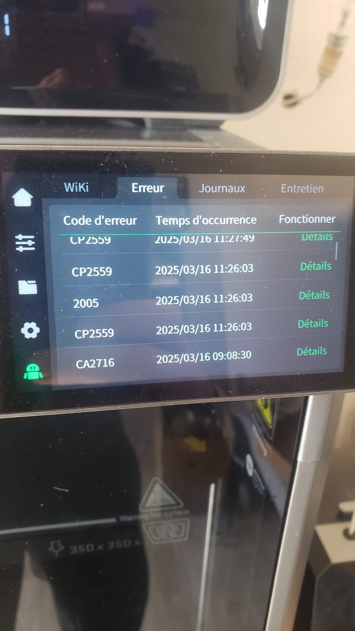

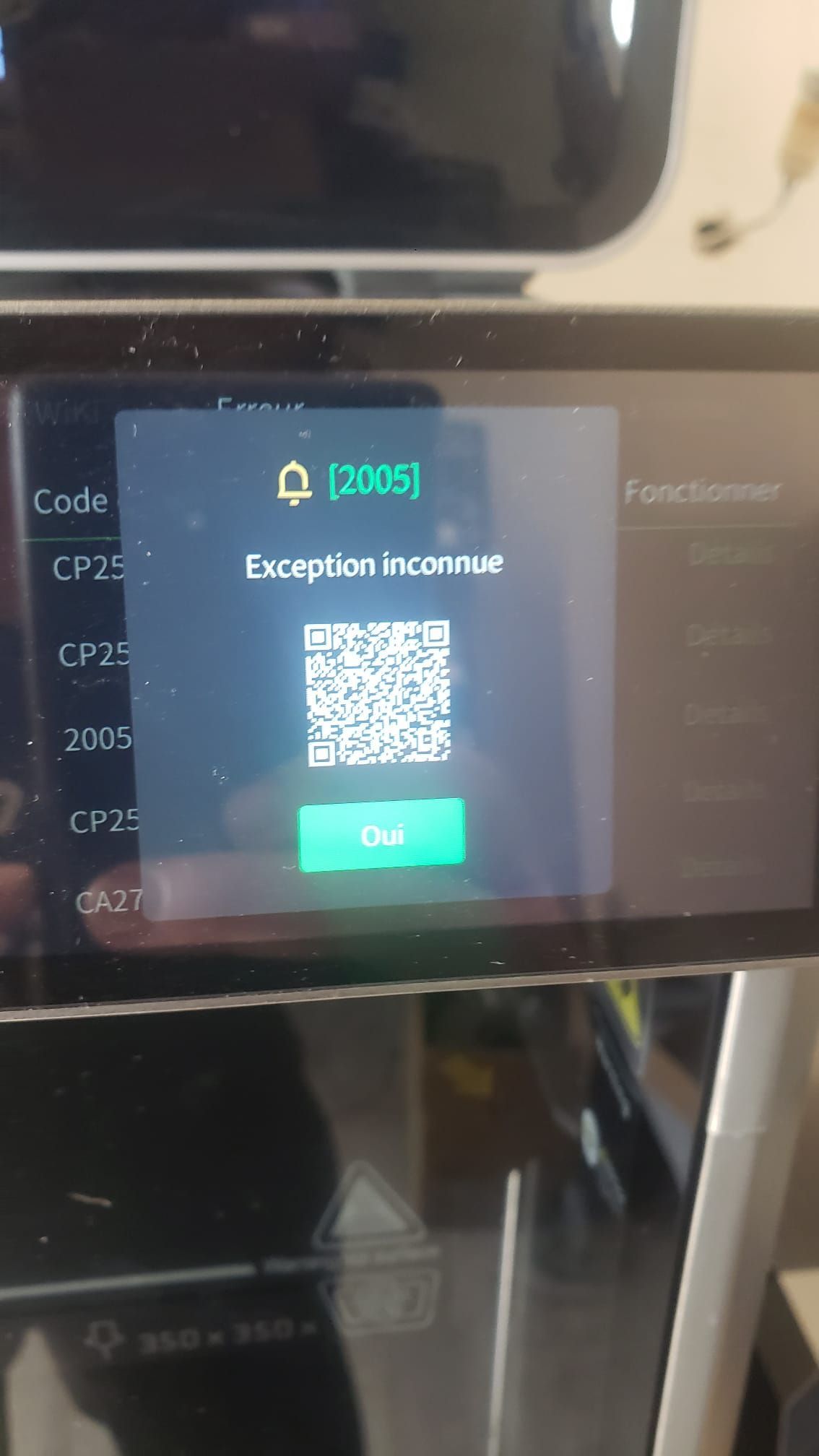

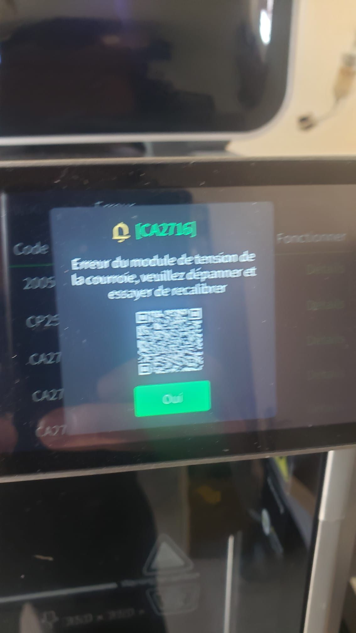

Nouvel mise à jour , j'avais pas imprimé depuis un ptit moment. recalibrage, pareil CA2716.

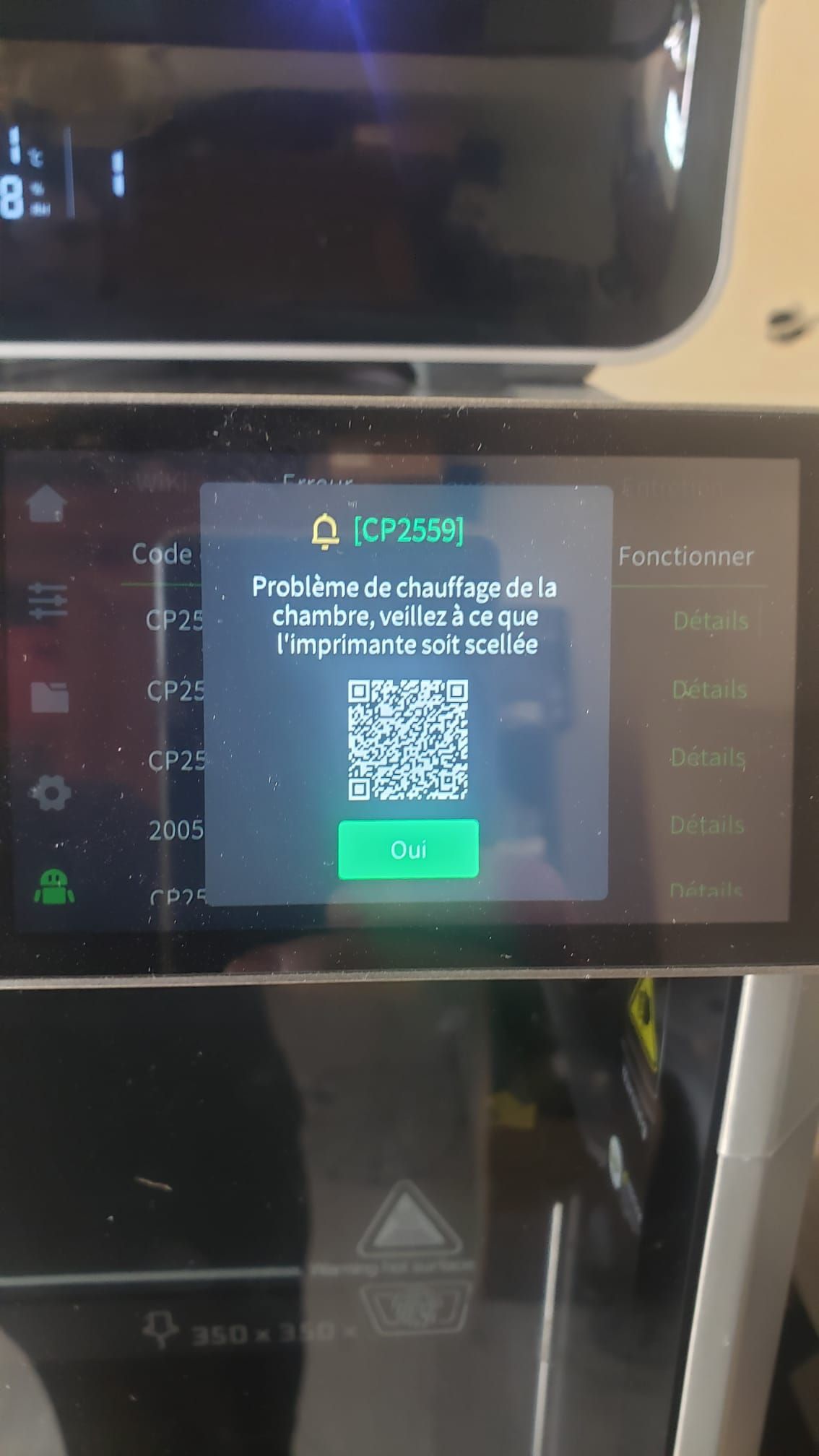

Suite au retour de @pjtlivjy J'ai voulu vérifié la montée en chauffe de l'imprimante lors de mon print ABS >>> Résultat nouveau code erreur CP2559.
je vous montre le journal:
Et donc le petit nouveau passé entre les goutes :
Obliger de rebooter au bouton arrière. elle ré imprime pour le moment. j'investigue ce soir pour la chauffe....

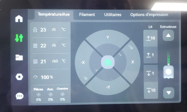

Ok donc je confirme la chauffe de chambre seule est anémique, elle compte beaucoup sur le plateau. Pas de code erreur en lançant une chauffe machine en attente.
merci de ce retour @Jems le terme anémique est particulièrement bien choisit je trouve 😉 c'est très clairement sous dimensionné 👎
question a tous les 2 @pjtlivjy et @Jems vos machines sont dans quels environnement ? (Lieux, Temp° etc...) je vais regarde de mon côté ce que cela donne la monté a 60°c, perso je n'ai pas de besoin a monté a plus de 55°c dans mon cas.
Et oui la monté en temp° du caisson repose en partie sur la chauffe du plateau ce qui me parait assez logique en soit, normalement les filament technique demandant une chauffe du caisson demande demande une chauffe de plateau de 100°c ou plus en générale, mais en effet il fort possible que le PTC utilisé soit un peu trop juste pour l'atteinte des 60°C je vais tester sa pour voir si j'ai le même soucis moi aussi. Donc logiquement on n'a pas a lancer une chauffe du caisson sans chauffe de plateau je dirais.

@JemsDonc verdic j'ai testé en rentrant ce soir la chauffe du caisson au mieux je monte a 56°c, donc on peux en effet en conclure je pense qu'aucune imprimante K2 Plus est capable de tenir les 60°c sauf peut être en été. Donc en effet coup de marketing un peu trompeur et si cela ne me pose pas de soucis pour mon usage cela peu pose soucis a certain en effet.
il y a une heure, Carlito06 a dit :
pour faire ton test, quelle température as-tu visé?
60°c pour le caisson et 100°c pour le bed j'ai mis la chauffe du bed en route pour être dans des conditions plus réaliste, pas la buse car je pense pas que ce soit un gros facteur de chauffe du caisson. J'ai pas tester en effet si l'on pouvait rentré une valeur supérieur a 60°c maxi de la fiche technique, mais il est pas capable d'atteindre les 60°c dans ces conditions j'ai peu d'espoir, j'ai d'ailleurs laisse volontairement la chauffe pendant 1h15 au total pour voir la stabilité et donc après étude de la courbe la temp° reste stable et ne fluctue pas.

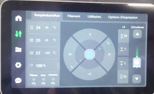

Bon j'ai comparé vite fais avec la Bambulab X1E du boulot, ci joint 2 photos avec 4 minutes d'écart :
image.png.05fbdc9c428072c025be796cad1233a3.pngimage.png.cd9d1a7b26fe1fd4714781963d77c9de.png
On constate que ça monte doucement mais ça monte, de plus elle active la ventilation au niveau du radiateur alors que la K2 plus c'est le silence complet chez moi.

Je viens de faire le test sur la K2, même condition que toi, juste chauffage chambre (un petit 300W),
Le ventilateur tourne mais il ne fait pas de bruit,
petit débit, mais tu sens le flux d'air chaud à l'intérieur avec la main.
et quand tu remets à 0 tu revois les pales s'arrêter.
On entend pas le ventilo les autres couvrent.
Il est logique que le flux d'air soit relativement faible pour éviter que plein d'air chaud de la chambre ne ressorte.
