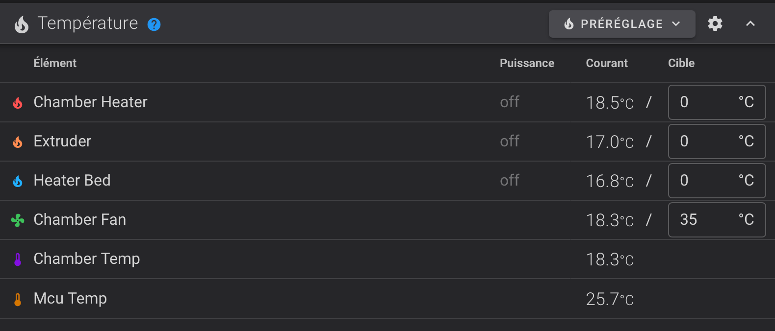

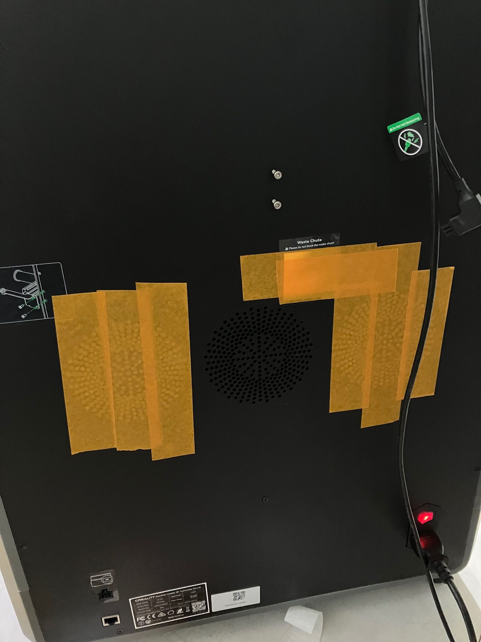

pjtlivjy Posté(e) Mars 4 Auteur Posté(e) Mars 4 (modifié) Il y a 9 heures, jcjames_13009 a dit : Ca fait pas un peu épais 60mm ? Elle se présente comment cette mousse ? c'est surtout que c'est ce que j'avais sous la main, j'avais aussi du 100 mm c'est la mousse haute densité des panneaux sandwichs de chambre froide, une chute dont j'ai retiré les 2 faces métalliques par contre ça change bien le comportement après quelques ajustements, la chambre atteint 55 degrés en 59min 35 mais ne va pas plus haut. l'élément chauffant ne dépassant jamais cette température quelqu'un peut il regarder de son coté : je me demande si le problème ça n'est ça (en compulsant de la documentation sur le sujet il est souvent indiqué que la tolérance est de 20 % sur de tel PTC) ça c'est cool @PierreR63 et intéressant est ce qu'un spécialiste de klipper pourrait nous donner un avis ? @2cv001 @V3DP @fran6p @medmed @Savate et @Guilouz puisque je vois qu'il est cité etc pardon à ceux que j'oubli Modifié (le) Mars 4 par pjtlivjy 1

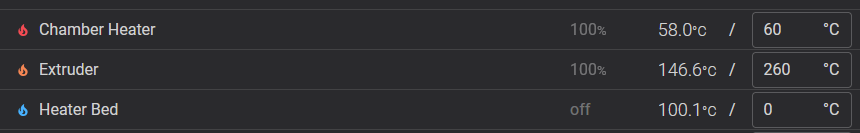

Carlito06 Posté(e) Mars 4 Posté(e) Mars 4 (modifié) alors.... c'est long quand on reste devant à regarder la courbe (alors imaginez quand ca foire a cause du cfs apres qui dit qu'il y a un fil coincé ) environ 11 min pour passer de 20 à 50°C (plateau à 100°C et buse à 140°C) 9 min de plus pour passer de 50 à 58°C: là la buse passe à 260° notez que quand la buse passe de 140 à 260: et là il me dit que la buse est bouchée... pffff utiliser le porte bobine externe, c'est vraiment chiant... je retente et zou!!!! pb de cfs!!!!!! j'ai quand meme attendu, la cible est toujours à 60°C avec plateau à 100°c et buse à 140°C, 4 min de plus pour passer de 58 à 59.5°C ce ne semble pas vouloir aller plus haut mais si je passe la buse à 260 °C et une cible à 65°C elle arrive à 60° en environ 30 sec a priori il fait 20°C dans la pièce, ptet un poil plus frais derrière l'imprimante... Modifié (le) Mars 4 par Carlito06 1 1

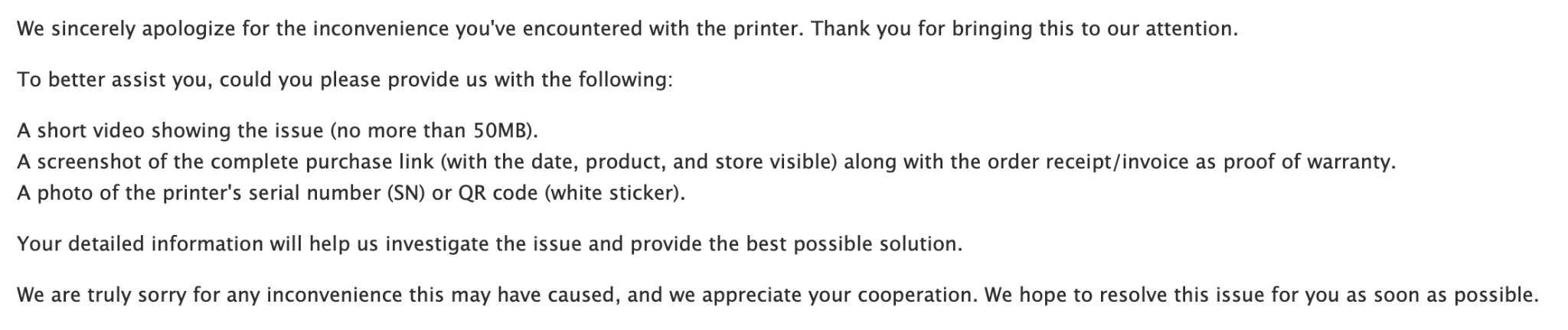

pjtlivjy Posté(e) Mars 5 Auteur Posté(e) Mars 5 voilà les petites video sont faîtes et envoyées je mets là copie de leur réponse qui définit les informations à transmettre pour être pris en charge dans le cadre de la garantie et les spécificités des vidéos à transmettre (on oublie les video en 4K ) par contre je fais des essais en multifilaments (pièce + support) un vrai bonheur cette imprimante quelqu'un a t il essayer du TPU bambulab spécial AMS sur cette imprimante ?
pjtlivjy Posté(e) Mars 5 Auteur Posté(e) Mars 5 (modifié) oups j'ai oublié de mettre la copie d'écran @Carlito06 parce que les vidéos doivent faire moins de 50 MB Modifié (le) Mars 5 par pjtlivjy 1

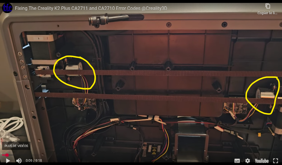

Agathepicture Posté(e) Mars 5 Posté(e) Mars 5 (modifié) en effet ca peut aider : 1 Strain gauge _38 × 7_911 - 20kg_L100_ black electrophoretic _ high temperature resistant wire IB:848590 OB:848590 0.100 kg You can refer to this video for replacement. Service Tutorial K2 Plus Replace the belt calibration module strain gauge https://youtu.be/BkbT9oKe1GA j'en profite j'ai une question : c'est mon axe gauche , (Y donc ?) qui deconne, du coup je démonte le module en haut à gauche et non celui de droite comme ds la vidéo ?? Modifié (le) Mars 5 par Agathepicture 1 1

Jems Posté(e) Mars 5 Posté(e) Mars 5 Il y a 5 heures, Agathepicture a dit : en effet ca peut aider : 1 Strain gauge _38 × 7_911 - 20kg_L100_ black electrophoretic _ high temperature resistant wire IB:848590 OB:848590 0.100 kg You can refer to this video for replacement. Service Tutorial K2 Plus Replace the belt calibration module strain gauge https://youtu.be/BkbT9oKe1GA j'en profite j'ai une question : c'est mon axe gauche , (Y donc ?) qui deconne, du coup je démonte le module en haut à gauche et non celui de droite comme ds la vidéo ?? D'après ce que je vois dans cette vidéo cela semble identique des deux côtés donc je dirais oui. Hâte de savoir si ça va résoudre ton problème, si c'est le cas je vais demander la même chose ! 1
hyoti Posté(e) Mars 5 Posté(e) Mars 5 Il y a 6 heures, Agathepicture a dit : c'est mon axe gauche , (Y donc ?) qui déconne, du coup je démonte le module en haut à gauche et non celui de droite comme ds la vidéo ?? Hum !! attention, tu n'es pas chirurgienne (ouf). Si le Y quand tu as l'erreur, c'est le côté gauche lorsque tu es face à l'imprimante, cela vu de derrière l'imprimante devient le côté droit (comme dans le tuto) !!! Arrgh !!! ou l'inverse !!!! 2
