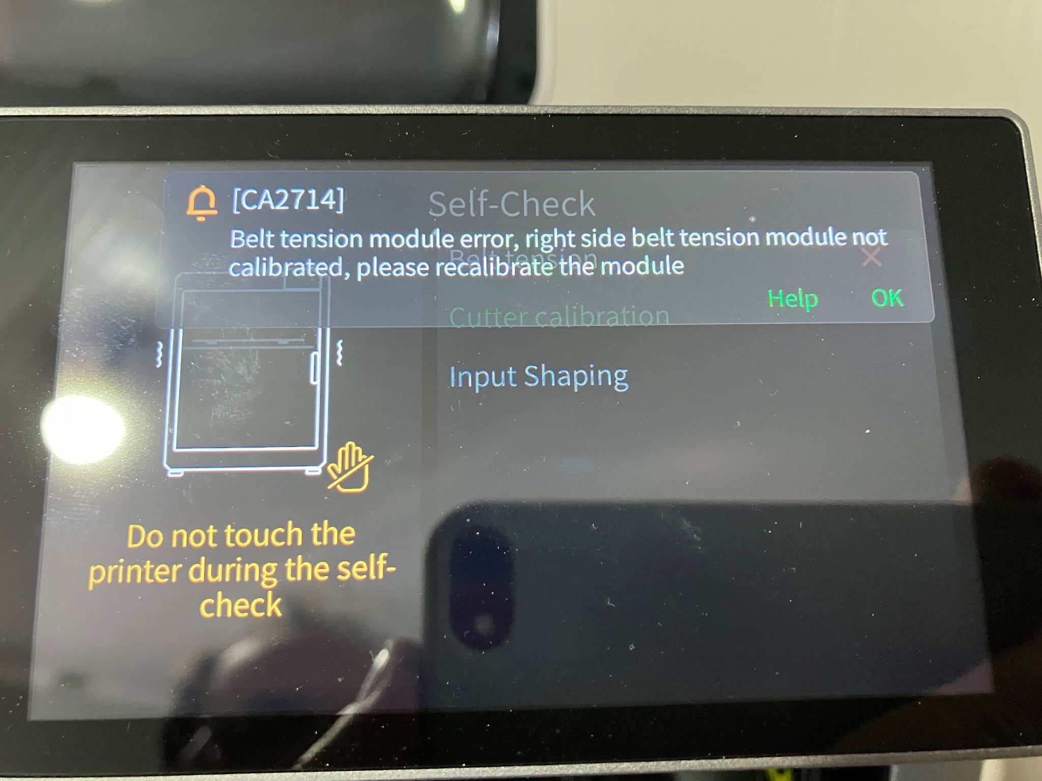

sur les 4 qui sont arrivés, 2 présentent un défaut lors des tests de démarrage sur le Belt tensioning à gauche
ça n'est pas bloquant et ça n'empêche pas les impressions de bonne qualité mais ça m'agace 😉
si quelqu'un a rencontré ce problème, y a t il une solution simple ?
p.s : un email a été envoyé au sav Creality

@pjtlivjy vous avez effectué les mise a jour firmware ? car je crois avoir passer quelques soucis de ce genre dont certain s'etait plein suite a certaines version de firmware, je crois que sur la dernière maj il indiquait avoir fait un patch la dessus
oui on a fait les mises à jour on est en 1.1.2.6
Oui, un patch : il parle aussi d'une augmentation de la sensibilité du système de tension !!
c'est peut-être une relation de cause à effet!!
merci pour l'info @hyoti je vais chercher dans ce sens 😉

Hello @pjtlivjyTu as tenté d'appliquer la méthode sur la video ?
je suis en CA2715, donc ce n'est un "too tight", ni un "too loose" mais something else 😅 je vais voir si je peux toucher a la vis et avoir de meilleurs résultats sur klipper, je vais attendre avant de détacher la courroie ca me fait un peu plus peur 😅, le premier qui a un sav a gagné...

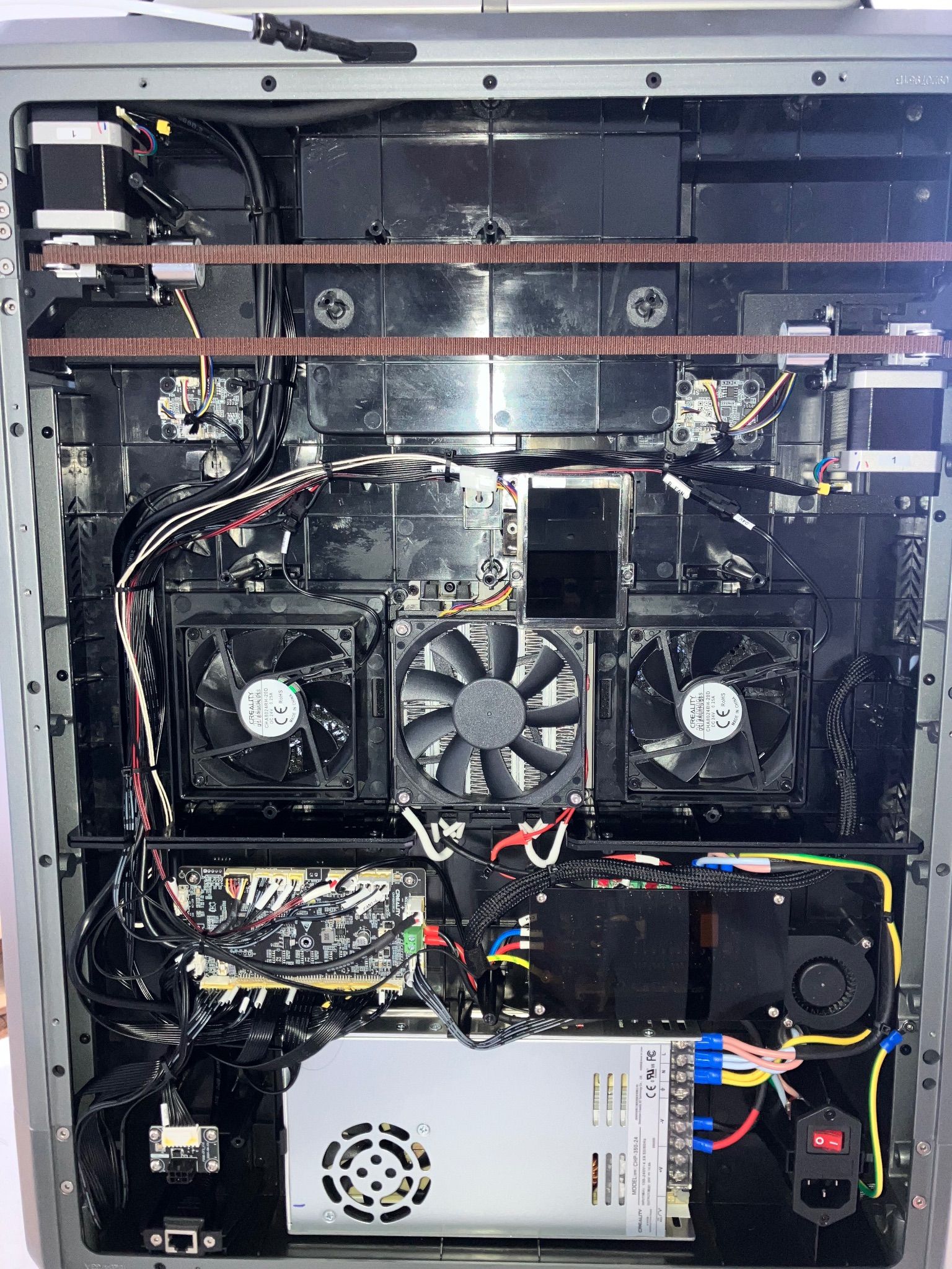

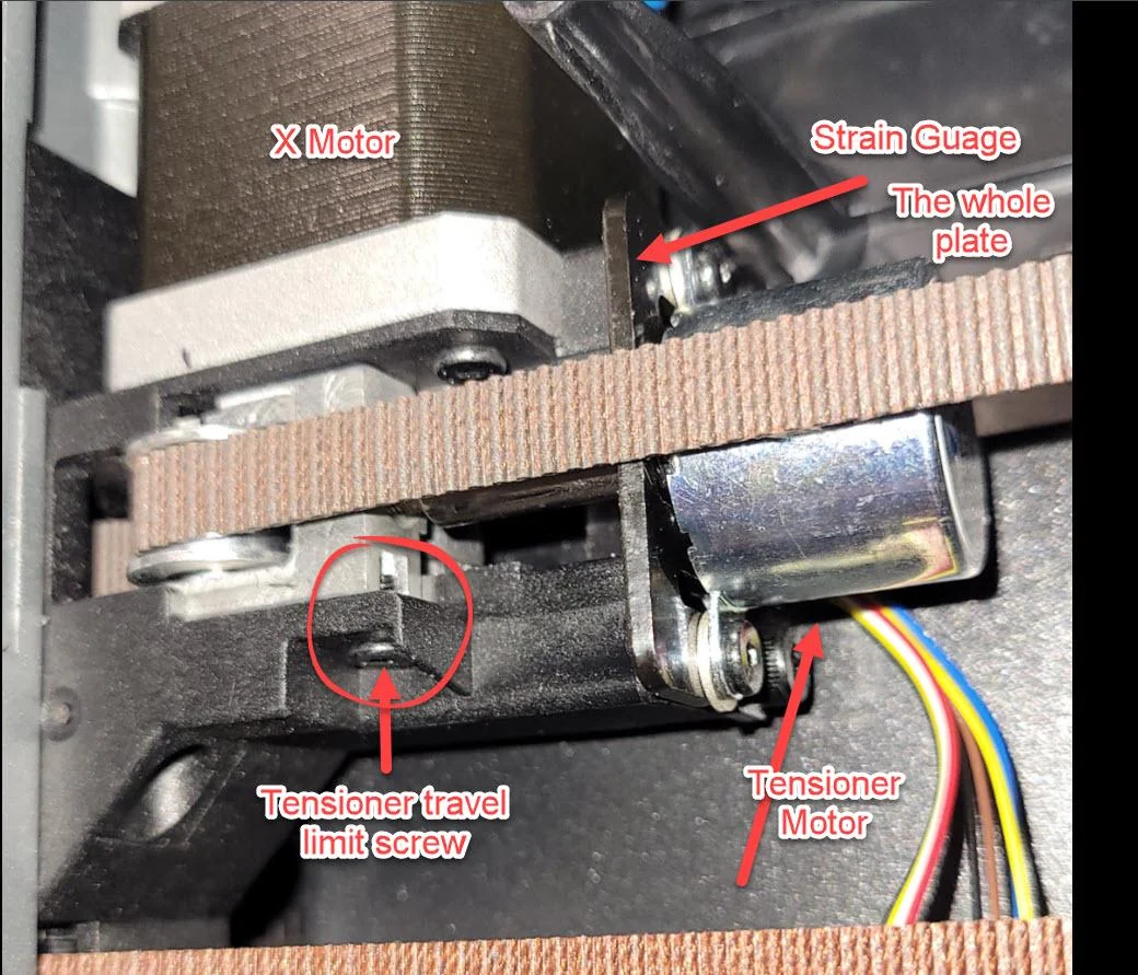

opération en cours, je pose là un certain nombre de photos 😉 pour mieux voir comment tout cela est fait
en tout cas montage très propre

alors on a essayé différents réglages, là seul différence que l'on a obtenu c'est que le défaut est désormais à droite ...
les investigations continuent 🤣
Modifié (le) par pjtlivjy
  • Haha 3
Tu as tenté les réglages avec la vis de gauche ou de droite (ou les deux) quand tu regardes de derrière ?

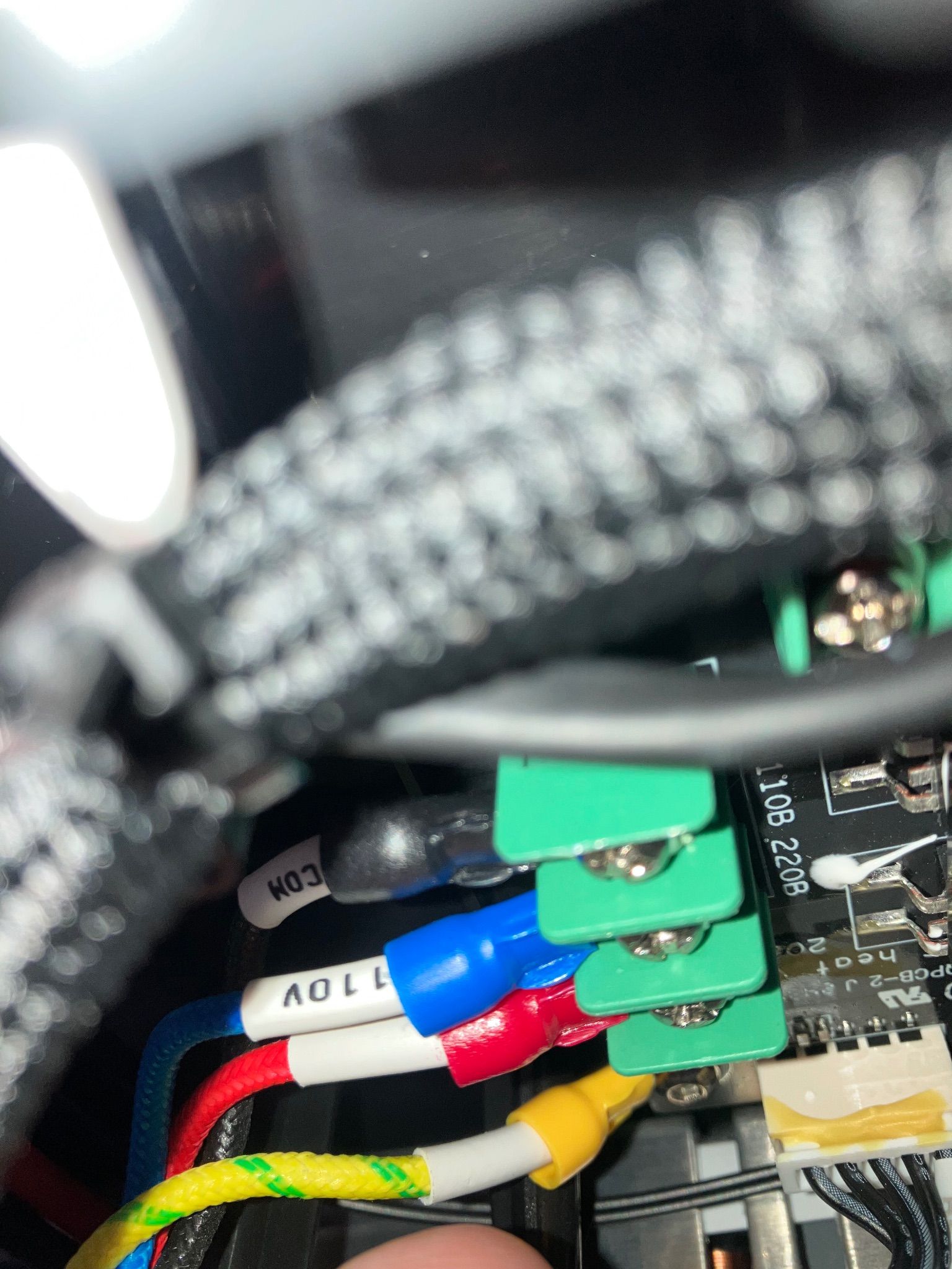

Sur le les fils qui alimentent le chauffage du caisson, y-a-t'il une indication de la tension 220 V ou 110 V comme sur une des photos pour la FCC ?
À vouloir trop automatiser certaines fonctions, il faut être sûr que le système fonctionne 😉.

@hyoti oui on a essayé les différentes combinaison, une puis l'autre, puis les 2 avec à chaque fois tension ou détente de la courroie mais rien 🤔
oui il y a un câble marqué 110V pour le chauffage 😉

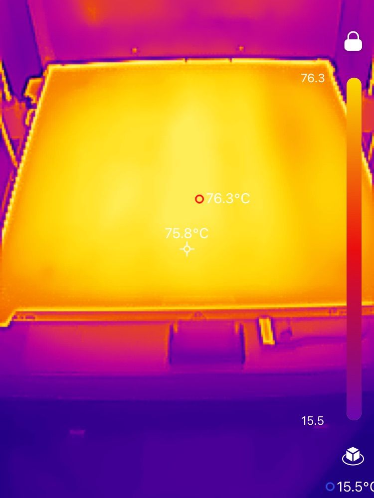

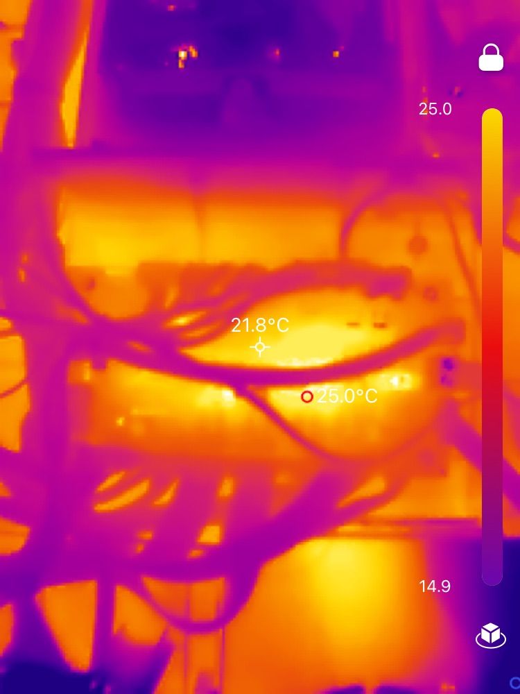

on a pas avancé sur le problème mais en attendant une petite photo avec une caméra thermique pour constater la belle uniformité du plateau lors d'une chauffe à 80 degrés
attention ne pas se fier à la température mais simplement aux écarts de températures
en effet pour prendre le plateau en entier, je n'étais pas à la bonne distance pour une mesure précise 😉

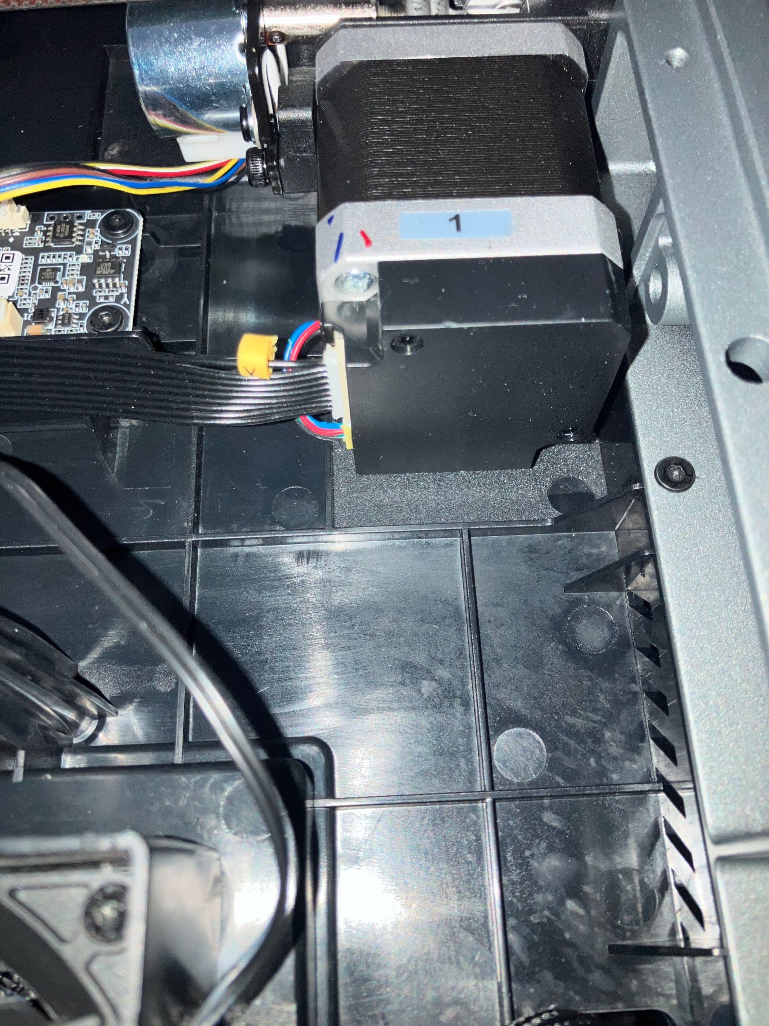

bon alors ce matin on a ouvert la seconde qui présente ce défaut, on a fait les mêmes essais mais le défaut reste entier
la question est s'agit t il  d'un défaut  mécanique / électronique du module en lui-même qui l'empêcherait de fonctionner, d'un défaut d'un capteur ou du firmware 🥴
le défaut CA2714 n'est pas référencé dans le Wiki
et pour l'instant pas de réponse de Creality

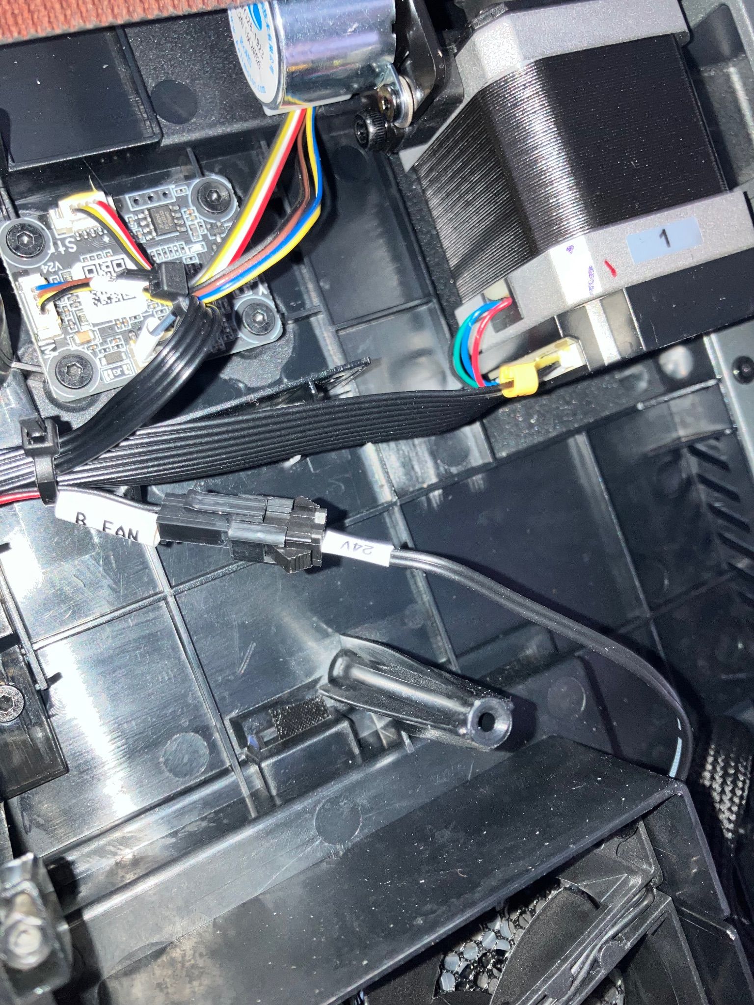

une petite photo explicative du module
si quelqu'un a une idée ?

@pjtlivjy bonjour,
Concernant le défaut tu as un lien qui parle du problème de la tension de la courroie ici  codes erreurs K2
Modifié (le) par vap38
merci @vap38 on l'a lu hier et on a au final on arrive sur cette page en Chinois https://wiki.creality.com/zh/printers-general-documents/CA2721
après traduction, je te résume le truc quand ce défaut apparaît vous pouvez soit l'ignorer soit le faire disparaître avant un nouveau test 🤣
une autre hypothèse que l'on a trouver via les réseaux sociaux, serait que la courroie soit montée trop tendu en usine et qu'il faudrait donc lui redonner 1 ou 2 dents de plus au niveau de la tête
on a nettoyé les contacts, inspecter la carte mais ça ne change rien
on n'a pas avancé d'un mm sur le problème malgré de nombreux essais
on va attendre une réponse de Creality lundi sinon on les relancera

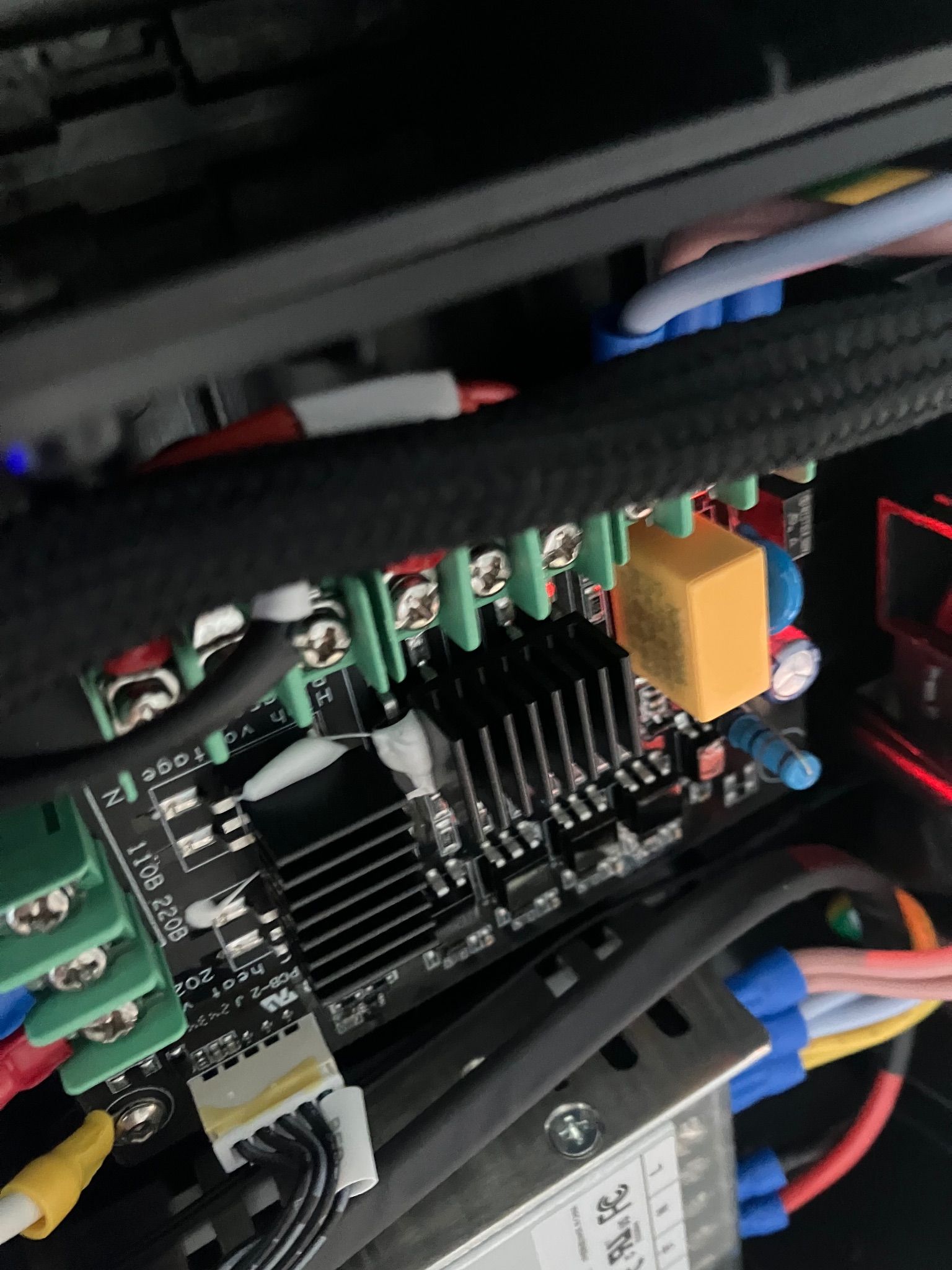

sinon 2 photos pour @hyoti
les radiateurs semblent collés à la colle chaude 🤔

une petite photo du module d'alimentation du chauffage du plateau, le capot arrière étant démonté on peu imaginer qu'il y a un petit décalage mais en tout cas il ne chauffe pas outre mesure 😉
