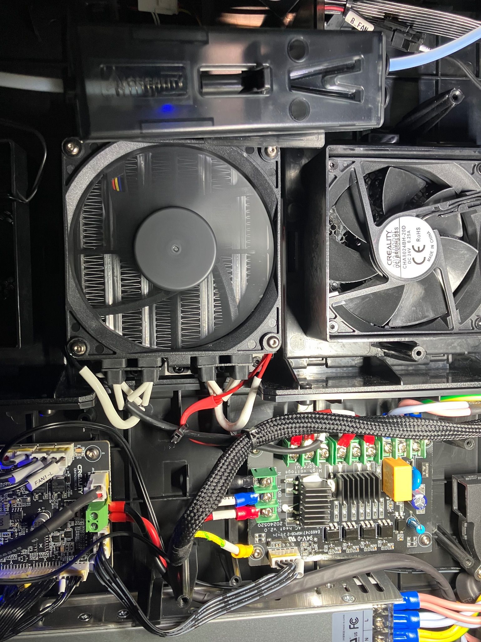

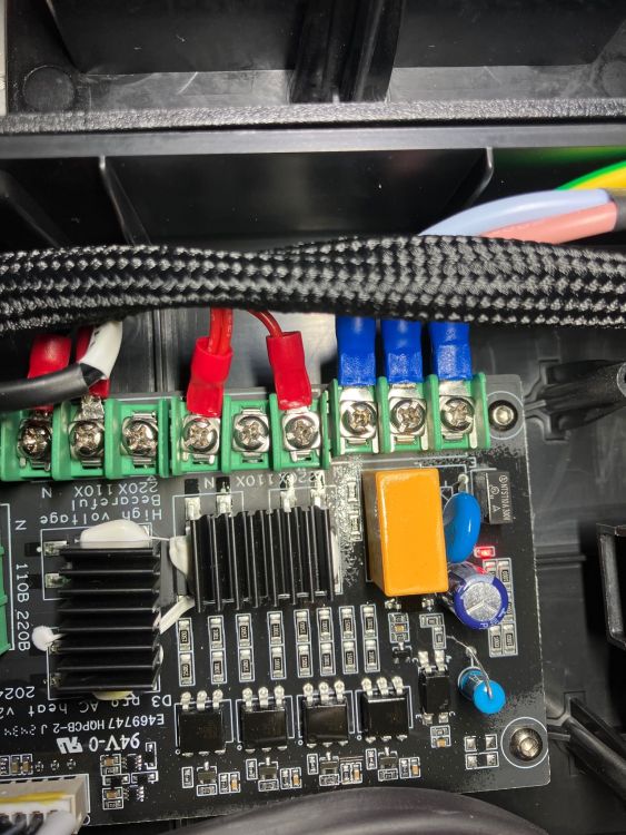

hyoti Posté(e) Mars 1 Posté(e) Mars 1 (modifié) Ah oui cela paraît très correct. Une question ? Le chauffage de la chambre est en 110V (en gros). celui du bed 220 V ou 110 v chez nous ? Il font chxxx les ricains de plus en plus !!! Je pensais qu'ils étaient au moins à 5000V depuis quelque temps Question de cheveux en l'air, style palais de la découverte ou ISS (peut-être pas pour longtemps pour cette dernière) Modifié (le) Mars 1 par hyoti ortho 1
pjtlivjy Posté(e) Mars 1 Auteur Posté(e) Mars 1 je suis justement en train de faire des tests sur la chambre @hyoti alors il est en 220 V, ce sont les 2 fils rouges au centre 1
hyoti Posté(e) Mars 1 Posté(e) Mars 1 il y a 5 minutes, pjtlivjy a dit : je suis justement en train de faire des tests sur la chambre Tu entends le chauffage de l'enceinte ? D'près mon APC un peu moins de 300W pour la chambre et aux alentours de 800W pour le Bed ! 110 v ou 220V, pas la même résistance pour le chauffage ou // série.
pjtlivjy Posté(e) Mars 1 Auteur Posté(e) Mars 1 alors oui ça s'entend @hyoti on est sur du 39 dB à 1 mètre donc tu ne l'oublies pas ça position me surprend, centrale (ça c'est la bonne idée) mais en en haut sous le plateau au début de l'impression en fait j'aurais eu tendance à le mettre en bas mais il y a peut-être une logique qui m'échappe
hyoti Posté(e) Mars 1 Posté(e) Mars 1 Oui, mais où est la sonde de température, la logique pourrait être , l'ensemble est relativement compact, quand le plateau est haut c'est surtout lui qui chauffe la chambre, si tout en bas c'est plus frais, ce n'est pas un vrai problème. Perso, il faudra que je change l'imprimante de place pour faire des trucs " qui puent" pièce à vivre pour l'instant. Donc les tests que j'ai pu faire, plateau 100 ° C et chauffage chambre en statique avec plateau mis au milieu pour regarder les consos plus ventilation latérales mises à fond ne sont pas forcement réalistes en dynamique, sauf si tu mets en condition 1 heure avant ( ce que j'aurais tendance à faire). Dans ce cas de figure, toute la chambre à l'équilibre je tournais vers 50 minutes voir 1 heure en étant puriste. J'ai aussi aussi remarqué que dans ce cas le chauffage chambre n'est pas tout le temps à 100%. Ont-ils tenu compte aussi d'une dynamique thermique potentielle ? Comme ancien (pas très), j'ai tendance à lancer un chauffage du plateau 15 ou 30 mn avant le print, (ce qui n'est plus forcement utile ou d'usage).

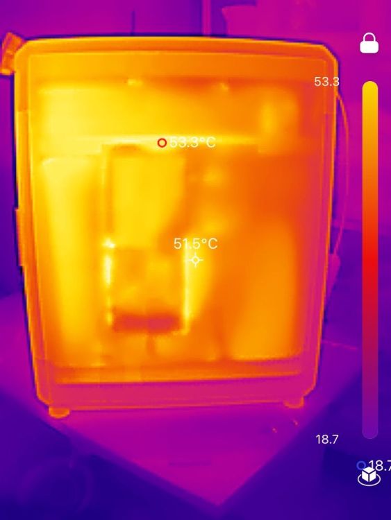

pjtlivjy Posté(e) Mars 2 Auteur Posté(e) Mars 2 alors au bout de 2 heures, avec le plateau en partie basse à 120 degrés, le chauffage à fond qui s'enclenche une fois que le plateau arrive à sa température, avec les 2 ventilateurs latéraux en action à 100 % on arrive péniblement à 59 degrés hors ce résultat est très mauvais pour plusieurs raisons dès que l'on stoppe, les ventilateurs latéraux , la température de la chambre dégringole la sonde est placé au-dessus du chauffage et plus basse que la buse !
pjtlivjy Posté(e) Mars 2 Auteur Posté(e) Mars 2 (modifié) alors un point de comparaison : la Plus 4 Qidi arrive à 65 degrés en 39 minutes avec un plateau à 90 degrés certes la K2 est plus grande mais ne fait pas le double du volume de la Plus 4 Effets de stratification thermique : Dans un caisson plus grand, l’air chaud peut s’accumuler en haut, ralentissant la chauffe en bas. L’agitation (ventilation) devient plus critique pour assurer un chauffage uniforme. Sauf que pour imprimer certains filaments on va être obliger de couper les 2 ventilateurs latéraux et là on perd 4 / 5 degrés en 4 minutes Effets de conduction thermique : Les parois non seulement ne sont pas isolées, mais le matériau se révèlent avoir une très bonne conductivité thermique comme le montre cette photo (je précise que la caméra est bien calibrée et à la bonne distance ) on a sur les parois latérales une température d'au minimum 51 degrés pour une température intérieure de 59 degrés ... on est en G direct et on peut parler de passoire thermique ! Modifié (le) Mars 2 par pjtlivjy 2 1
3xkirax3 Posté(e) Mars 2 Posté(e) Mars 2 il y a 19 minutes, pjtlivjy a dit : alors un point de comparaison : la Plus 4 Qidi arrive à 65 degrés en 39 minutes avec un plateau à 90 degrés certes la K2 est plus grande mais ne fait pas le double du volume de la Plus 4 Effets de stratification thermique : Dans un caisson plus grand, l’air chaud peut s’accumuler en haut, ralentissant la chauffe en bas. L’agitation (ventilation) devient plus critique pour assurer un chauffage uniforme. Sauf que pour imprimer certains filaments on va être obliger de couper les 2 ventilateurs latéraux et là on perd 4 / 5 degrés en 4 minutes Effets de conduction thermique : Les parois non seulement ne sont pas isolées, mais le matériau se révèlent avoir une très bonne conductivité thermique comme le montre cette photo (je précise que la caméra est bien calibrée et à la bonne distance ) on a sur les parois latérales une température d'au minimum 51 degrés pour une température intérieure de 59 degrés ... on est en G direct et on peut parler de passoire thermique ! On a vraiment de la chance que certains sur le forum aient accès à du matériel thermique pro pour faire ce type de mesure, c'est vraiment pratique pour avoir des tests poussés et argumentés. Merci à toi @pjtlivjy pour le partage 1
Funboard29 Posté(e) Mars 2 Posté(e) Mars 2 Il y a 9 heures, pascal_lb a dit : vu la consommation ça serait pas plus simple de mettre un coup de sèche cheveux pendant 5 mn histoire de faire monter la température C'est ce que je fais avec un décapeur thermique. En faisant attention à ne pas le faire tourner à fond bien sûr. Avec une imprimante de 350 il faut près d'une heure pour grimper à 45/48° avec le bed à 100° et le nevermore à fond. J'ai isolé toutes les parois sauf les portes, c'est par là que la chaleur se débine. Même en ayant soigné l'étanchéité.

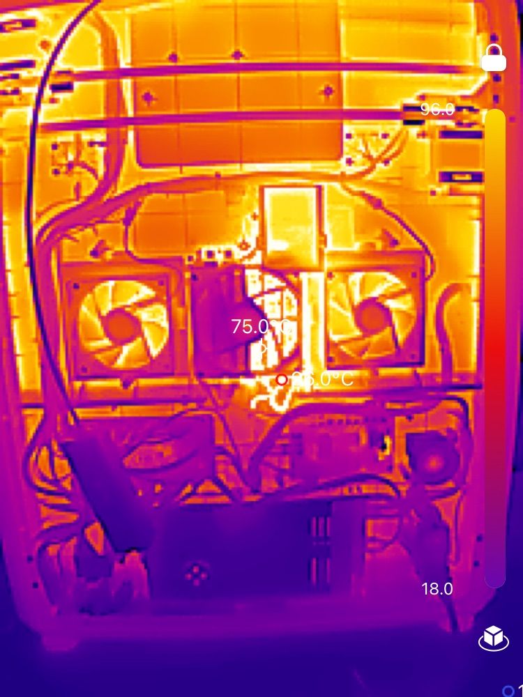

pjtlivjy Posté(e) Mars 2 Auteur Posté(e) Mars 2 il y a 4 minutes, Funboard29 a dit : J'ai isolé toutes les parois sauf les portes, c'est par là que la chaleur se débine. Même en ayant soigné l'étanchéité. alors on a se problème de porte et on a aussi la plaque de verre du dessus, je n'ai pas fini de calculer les caractéristiques du matériau du caisson mais je ne suis pas loin de penser que le verre de 3.2 mm de porte et de 3.4 du capot sont plus isolant un autre endroit ou la chaleur se débine encore plus, c'est la sortie des purges qui est juste au-dessus du chauffage !!! @hyoti j'ai bien lu tes arguments sur la position du chauffage mais là on a un couac pour moi qui plus est là ou se trouve la sonde de température est mesure en partie la radiation thermique des tôles dont elle est entourée 1 1 1
hyoti Posté(e) Mars 2 Posté(e) Mars 2 Il y a 2 heures, pjtlivjy a dit : on est en G direct et on peut parler de passoire thermique ! Interdit à la location !! @pjtlivjy merci pour cette analyse approfondie . En conclusion il faut faire comme @Funboard29 mettre de l'isolant au moins sur les côtés et le dessus.

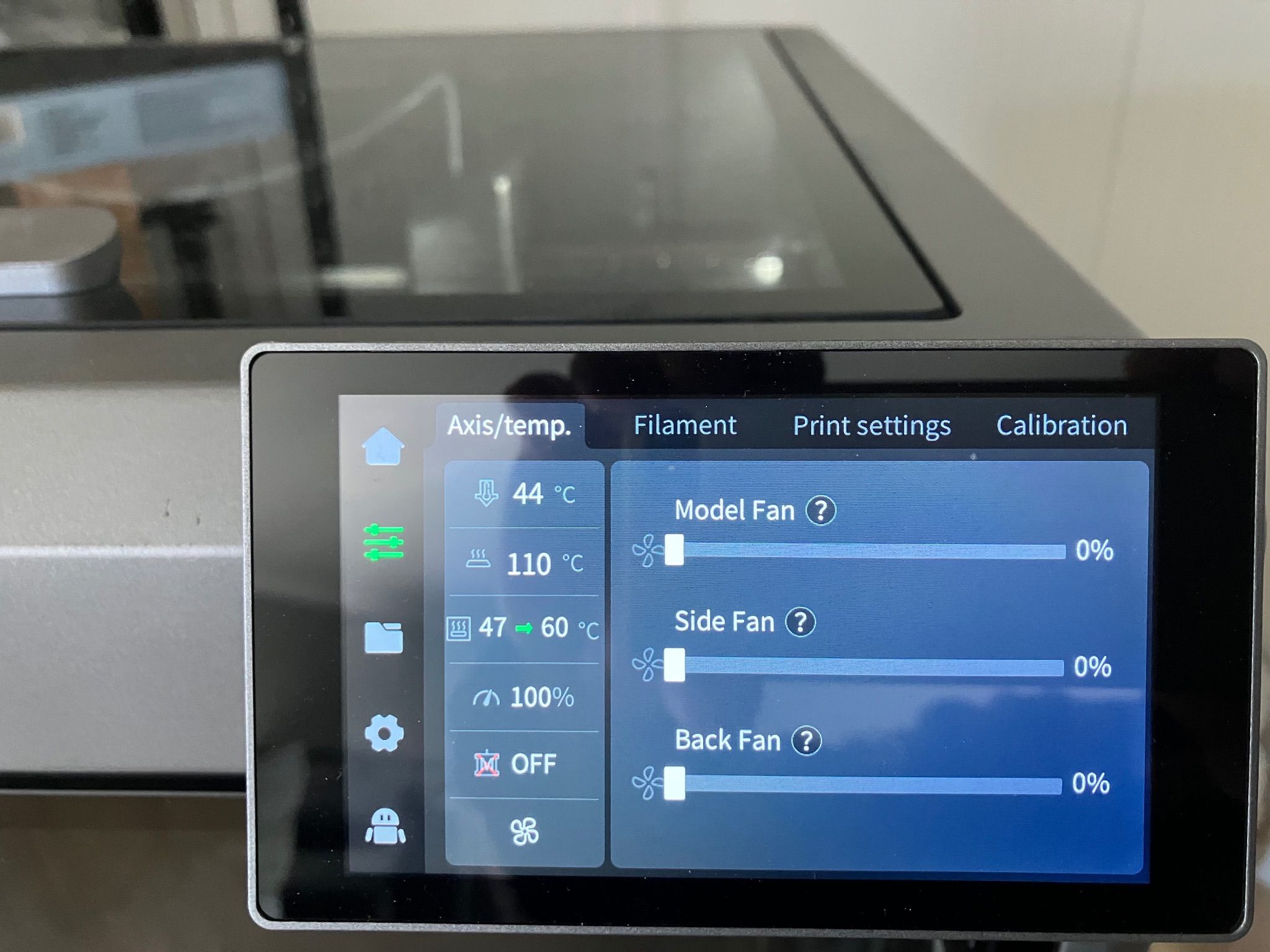

pjtlivjy Posté(e) Mars 3 Auteur Posté(e) Mars 3 (modifié) bon alors cet après-midi, test de chauffage sur une seconde K2 alors je me suis aperçu d'un truc étonnant, au démarrage, que les back fans démarrent automatiquement alors que sur l'écran de commande ils sont arrêtés donc pour les arrêter, il faut du coup les mettre à 100% avec le slider puis les ramener à 0% et là ils s'éteignent est ce que ça vous fait ça aussi @hyoti @Carlito06 @PierreR63 @Jems @Agathepicture @Galactic @Poisson21 @Bourguideche ? Modifié (le) Mars 3 par pjtlivjy
Poisson21 Posté(e) Mars 3 Posté(e) Mars 3 Pas de problème de ventilo pour moi, au démarrage ou en veille, aucun ne fonctionne. Le seul truc qu'il y avait était que je supportait pas le bruit strident du ventilo de la carte 220V mais depuis que je l'ai changer, tout roule et j'ai du perdre 5-6 db en bruit. 1
pjtlivjy Posté(e) Mars 3 Auteur Posté(e) Mars 3 (modifié) merci de ton retour @Poisson21 c'est d'autant plus gênant que quand ces ventilateurs fonctionnent et que tu essayes de chauffer le caisson ... forcément ça n'aide pas résultat, la température monte à 55 degrés en 1 h 21 c'est déjà mieux toujours pas de réponse de Creality ... pour l'isolation, j'ai trouvé de la mousse polyuréthane de 60 mm, je vais commencer par le capot Modifié (le) Mars 3 par pjtlivjy
hyoti Posté(e) Mars 3 Posté(e) Mars 3 il y a 23 minutes, pjtlivjy a dit : donc pour les arrêter, il faut du coup les mettre à 100% avec le slider puis les ramener à 0% et là ils s'éteignent Je viens de la redémarrer, les ventilos arrière sont à l'arrêt et à 0%. Quand tu as fait le test la chambre était froide ou au-dessus de 30-35°C ? Mais aussi, la réactualisation de l'affichage de l'écran, si sous Fluidd tu coupes la LED 0%, cela marche mais sur l'écran de l'imprimante il est toujours indiqué éclairé, De même si tu tapes "SET_PIN PIN=LED VALUE=0" dans la console ou tu le mets dans le gcode de fin !! 1

pjtlivjy Posté(e) Mars 3 Auteur Posté(e) Mars 3 il y a 6 minutes, hyoti a dit : Je viens de la redémarrer, les ventilos arrière sont à l'arrêt et à 0%. Quand tu as fait le test la chambre était froide ou au-dessus de 30-35°C ? Mais aussi, la réactualisation de l'affichage de l'écran, si sous Fluidd tu coupes la LED 0%, cela marche mais sur l'écran de l'imprimante il est toujours indiqué éclairé, De même si tu tapes "SET_PIN PIN=LED VALUE=0" dans la console ou tu le mets dans le gcode de fin !! la pièce était à 17 au démarrage je parlais du slider du ventilateur

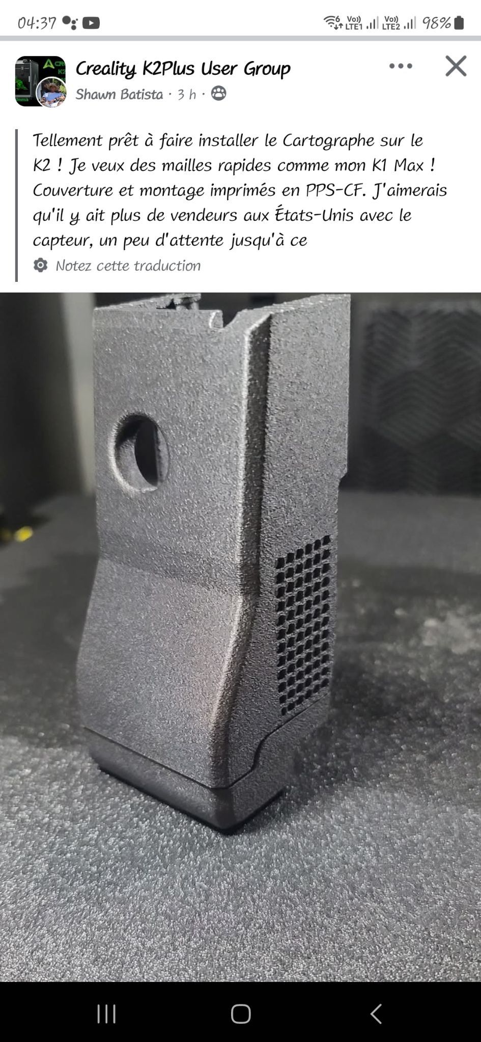

PierreR63 Posté(e) Mars 4 Posté(e) Mars 4 Je viens de tomber sur ça ci dessous sur le groupe Facebook américain de la K2. Et apparemment une fonction dopée avec un capteur pour un meilleur maillage du lit. Et il y a un root de la k2 dispo. Githup ci dessous également C'est quoi ce truc ? https://github.com/jamincollins/k2-improvements?fbclid=IwY2xjawIzVK5leHRuA2FlbQIxMQABHUqnBkvnz7Mm2-9Pkpe-lvZiFYllaMvebH7-33dbhWu83U5KaVbBgufDow_aem_z8vzNCodjFMxaISK7n1bIA 1
