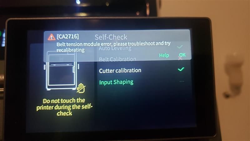

pjtlivjy Posté(e) Mars 5, 2025 Auteur Posté(e) Mars 5, 2025 (modifié) on est tous bien d'accord @fran6p mais là notre souci c'est le repérage du module de tension de la courroie car comme le montre cette photo ils sont en Right ou en Left sans que l'on sache par rapport à quelle référence Modifié (le) Mars 5, 2025 par pjtlivjy
hyoti Posté(e) Mars 5, 2025 Posté(e) Mars 5, 2025 Comme ils ont mis le synoptique de l'imprimante de face, en toute logique !! mais ! Souvent on voit le moteur de droite marqué X et celui de gauche Y (de face), mais c'est peut-être juste pour mettre les bons câbles sur la carte mère. (ou fille).
fran6p Posté(e) Mars 5, 2025 Posté(e) Mars 5, 2025 Je peux me tromper, mais au vu de ce qui est écrit, certes en anglais, le dessin de l'imprimante est vu de face, donc le moteur à l'arrière droit. Évidemment, si on se déplace à l'arrière de l'imprimante, ce moteur sera situé à gauche. Il me semblait que la latéralisation était acquise à l'école maternelle … une compétence qui visiblement doit s'oublier

Agathepicture Posté(e) Mars 6, 2025 Posté(e) Mars 6, 2025 Hello, Pour mon code erreur CA2715 // le sav m'a précisé "After removing the backplate, you will need to replace the strain gauges on the right side" ce qui est logique avec mon "erreur du module de tension de la courroie, module de tension côté gauche non calibré, veuillez recalibrer le module" j'attends toujours la pièce
Jems Posté(e) Mars 6, 2025 Posté(e) Mars 6, 2025 (modifié) Ok donc le code erreur spécifie le côté quand on est face à l'écran, on a trouvé la logique ! Merci ! CA2715 Module de Gauche CA2714 Module de Droite Me reste plus qu'a confirmé mon code erreur qui est le CA2716 .... Modifié (le) Mars 6, 2025 par Jems 1 1
Jems Posté(e) Mars 6, 2025 Posté(e) Mars 6, 2025 Ouais j'ai vu ça juste après avoir posté. Merci mais ça a l'air compliqué ! 1
pjtlivjy Posté(e) Mars 6, 2025 Auteur Posté(e) Mars 6, 2025 (modifié) pas tant que ça @Jems il faut imaginer que le module de tension peut se déplacer grâce à la vis noire qui sert à régler la tension manuellement son positionnement est limité à gauche comme à droite mais il doit permettre au moteur de pouvoir tendre la courroie sur toute sa course si le module est en butée d'un coté ou de l'autre, le moteur est bloqué dans le réglage sa course j'espère être clair dans mon explication Modifié (le) Mars 6, 2025 par pjtlivjy 1
Jems Posté(e) Mars 6, 2025 Posté(e) Mars 6, 2025 En tout cas la pièce est imprimée, merci pour tes explications, je vous tiens au jus, je vais suivre le wiki. Peut être ce soir si l'envie est là 1
