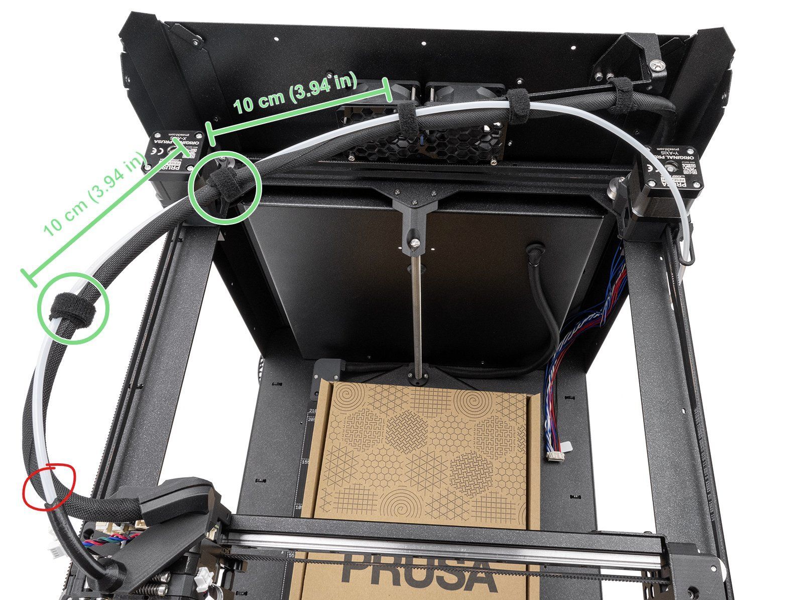

Kachidoki Posté(e) Avril 2 Auteur Posté(e) Avril 2 Allez on avance. Prusa a mis en ligne le manuel d'assemblage du kit => https://help.prusa3d.com/manual/prusa-core-one-kit-assembly_2251 Et ils ont aussi mis en ligne une nouvelle version du firmware (6.3.1) => https://github.com/prusa3d/Prusa-Firmware-Buddy/releases/tag/v6.3.1 Je n'ai pas encore désassemblé la tête d'impression pour la remonter à l'aide du manuel car pour le moment je n'ai plus le problème du "nozzle cleaning failed". A priori le fait d'avoir simplement démonté et remonté la partie facile d'accès et ajouté un velcro supplémentaire au plus proche de la tête (entouré en rouge) à suffit. Ou alors c'est le rodage... En tout cas avant même de mettre à jour le firmware je ne constatais plus de problème, ça ne peut qu'aller mieux. Le nouveau firmware apporte une fonction intéressante, la rétraction automatique du filament lors du chargement et en fin d'impression. C'est quelque chose dont je ne comprend pas pourquoi ils ne l'ont pas fait avant, car sur les MMU il y avait déjà cette étape de ramming qui permettait d'avoir une buse parfaitement propre pour l'impression suivante. Surtout pour le palpage si on a un filament qui ooze un peu. Un truc sympa aussi concerne la grille d'aération au sommet. Maintenant l'imprimante mémorise son état, et nous prévient lorsqu'il est nécessaire d'ouvrir ou de fermer la grille. Plus besoin de se soucier si on a oublié ou non de positionner correctement la grille (ça m'est arrivé). Un pas en avant vers la facilité d'utilisation. Autre nouveauté, la tête se parque au fond à la fin de l'impression, et se parque devant lors d'un changement de filament. C'est pas grand chose mais c'est toujours pratique. Le support du MMU3 est à priori maintenant intégré. Il y a encore plein de détails qui ont été améliorés sauf un truc qui n'est pas encore réglé, c'est le belt ripple très visible sur les filaments brillants, en particulier le noir. Je suis en train de suivre ce point. Sinon côté impression, rien d'extraordinaire, j'ai imprimé un petit cache en ASA pour un pied de parasol de 140x140mm, avec des parois pleines de 2.5mm d'épaisseur. A part ce fameux belt ripple lorsqu'on oriente la lumière, l'impression est nickel. Pas de décollement, pas de délaminage, tout est propre. Et une autre pièce en PETG cette fois, une bride pour fixer un robinet à un plan de travail bizarre... Idem que l'impression précédente, elle est nickel hormis ce ripple lorsqu'on oriente la lumière. Il y avait un support sur presque toute la surface, le rendu est top. 2 1

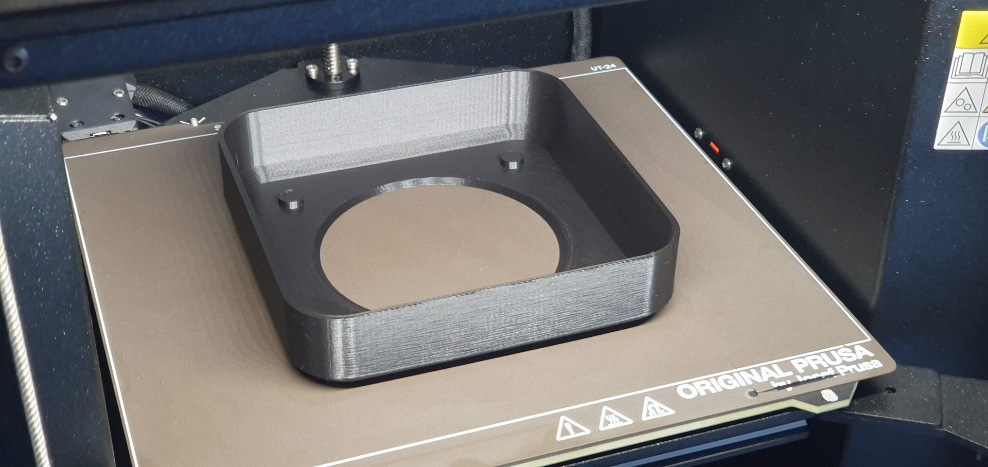

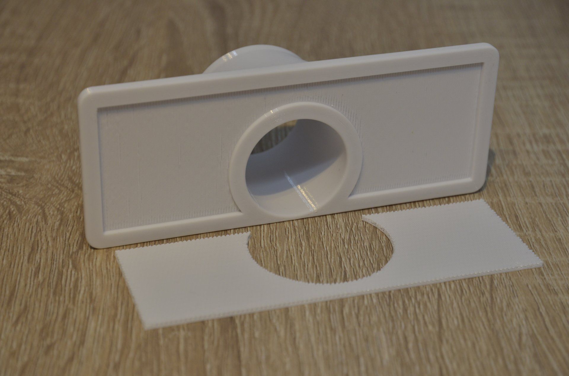

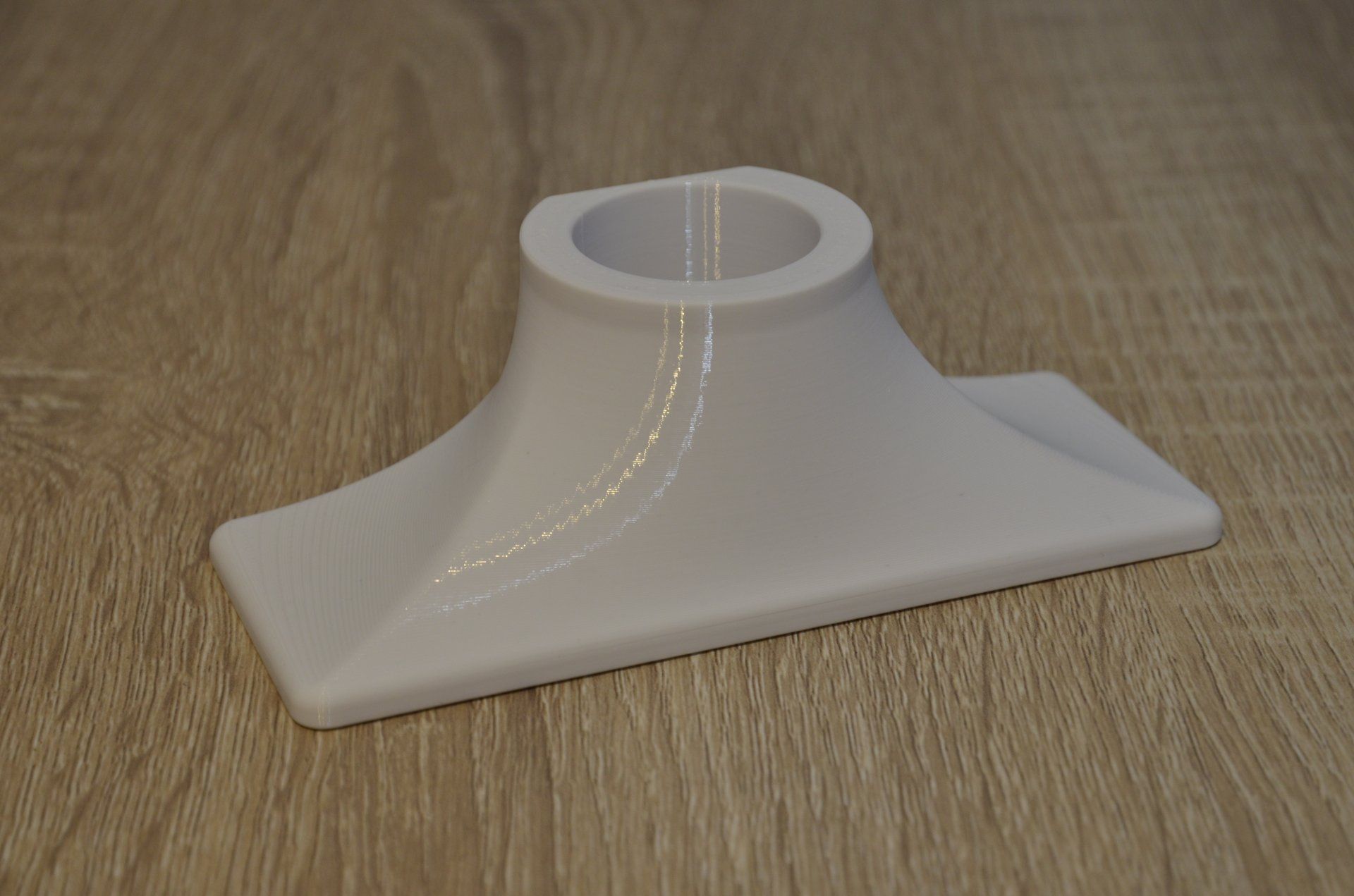

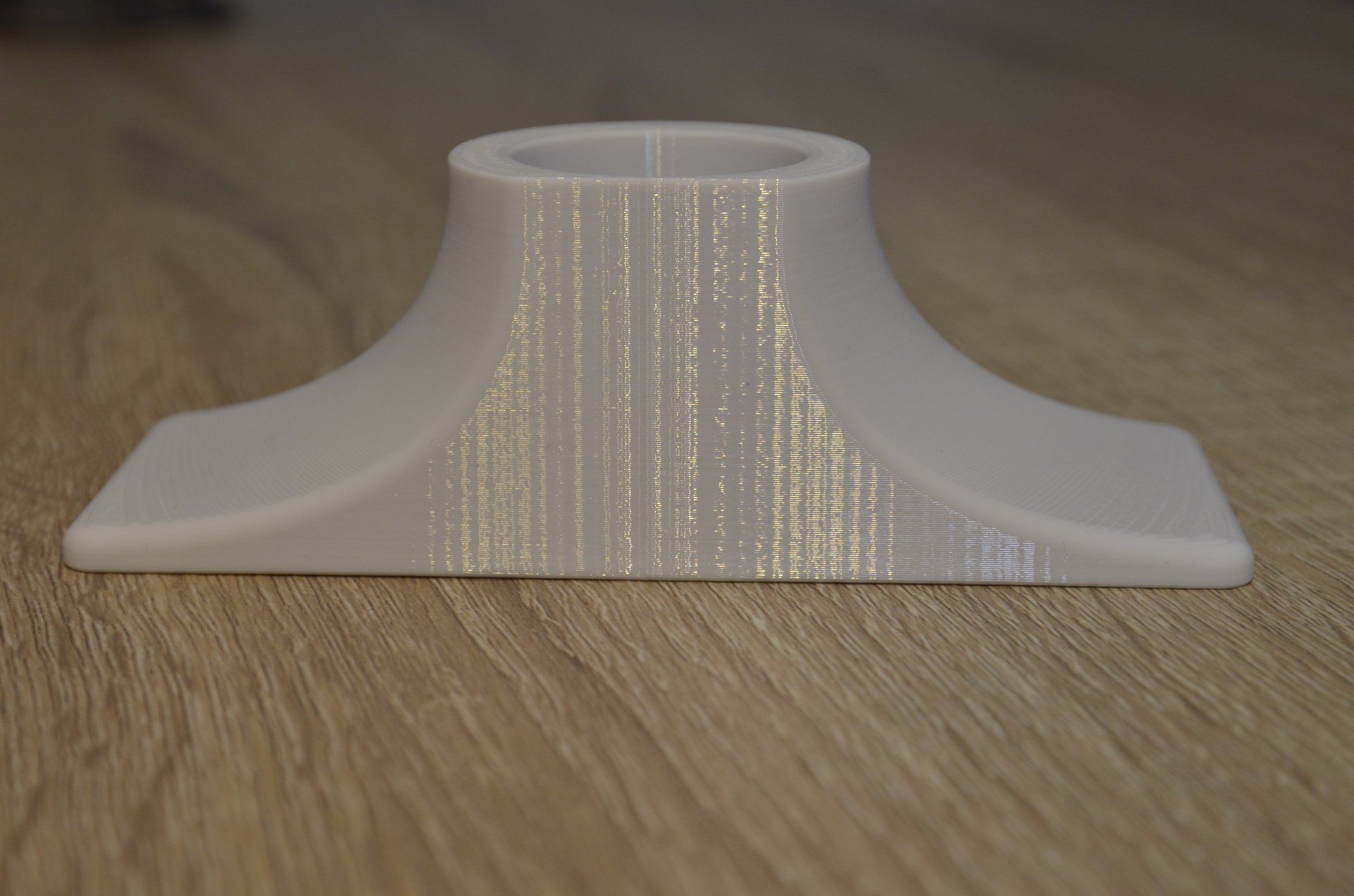

jcjames_13009 Posté(e) Avril 2 Posté(e) Avril 2 il y a 23 minutes, Kachidoki a dit : Il y avait un support sur presque toute la surface, le rendu est top. Alors ça j'adore. Pas d'interface d'un matériau différent ? Tu avais quoi comme réglages particuliers ? A+ JC
Kachidoki Posté(e) Avril 2 Auteur Posté(e) Avril 2 il y a 1 minute, jcjames_13009 a dit : Alors ça j'adore. Pas d'interface d'un matériau différent ? Non monsieur, PETG sur PETG. On est loin des premières imprimantes où on galérait à décoller les supports. il y a 2 minutes, jcjames_13009 a dit : Tu avais quoi comme réglages particuliers ? C'est là que j'aime pouvoir importer les paramètres d'impression depuis un gcode dans PrusaSlicer. Profil 0.25mm STRUCTURAL, 4 périmètres, 25% d'infill et support snug standards. 1

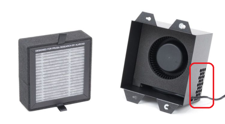

Steph86 Posté(e) Avril 4 Posté(e) Avril 4 Bonjour, Cette Prusa Core One m’intéresse (en version Kit) et en regardant les accessoires, je vois que les photos pour le système de filtration avancé ont été mis à jour. Je me pose la question sur la température interne lorsque ce système fonctionne. Si l'air passe par le filtre et sort, la température interne va baisser. ( A moins que l'air soit filtrer et réinjecter à l’intérieur, mais je ne pense pas vu les photos). Qu'en pensez-vous ?
Kachidoki Posté(e) Avril 4 Auteur Posté(e) Avril 4 C'est une très bonne question que je me suis posé également, étant donné que les impressions nécessitant le filtre sont généralement faites avec un filament qui a besoin d'une température élevée de la chambre, et donc les ventilos sont arrêtés. J'aurais bien aimé pouvoir le tester mais il n'est / n'était pas encore disponible. D'après le changelog du dernier firmware, le système de filtration prend la main sur la ventilation de la chambre, mais puisqu'ils sont arrêtés en temps normal, ça va pas trop être utile. Par contre ce système de filtration bouche un gros trou dans la chambre, ça peut partiellement compenser la perte de chaleur. Il est possible aussi que la ventilation fonctionne en régime ralenti le temps de l'impression juste pour laisser la chambre en dépression sans perdre trop de calories. Il est d'ailleurs possible de spécifier une durée et une puissance "post-print", pour bien faire le ménage avant d'ouvrir la porte. Bref, que des suppositions, on en saura plus lorsque quelqu'un l'aura essayé. 1
divers Posté(e) Avril 4 Posté(e) Avril 4 Surprenant de mettre un ventilo derrière deux ventilos. Tu pourras nous en dire plus lorsqu'ils te l'enverrons.
jcjames_13009 Posté(e) Avril 4 Posté(e) Avril 4 (modifié) il y a 59 minutes, Steph86 a dit : Si l'air passe par le filtre et sort, Salut Je pense que c'est le cas. Les trous sur le coté du boîtier ressemblent à une extraction. Et si c'est toujours l'ensemble filtre et ventilo d' ALVEO3D qui est aussi monté sur la Core One le ventilo souffle sur le coté Donc effectivement ça va être difficile de maintenir une température relativement élevée dans l'enceinte Ce n'est donc pas le même principe que sur les enceintes vendues par Prusa pour les MKx et MINI où le ventilo souffle à l'interieur de l'enceinte. https://www.prusa3d.com/fr/produit/systeme-de-filtration-avance-original-prusa-enclosure/ A+ JC Modifié (le) Avril 4 par jcjames_13009 1
