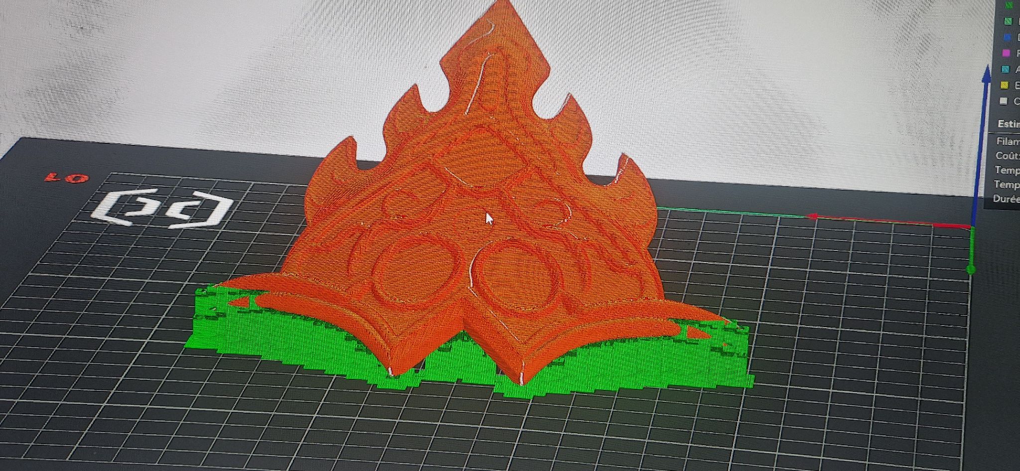

J'essaye déjà d'imprimer un petit fichier pour le moment car pas très douée encore... Le fichier se place debout et non à plat, certainement pour que la face recto de l'armure soit lisse. Il y a juste une pointe vers le plateau ce qui fait que ça bug direct... voici des images 20250414_174030.thumb.jpg.d16e8a214d7634d259f27235f3179dec.jpg20250414_174017.thumb.jpg.afaed0e626e27b30d9d200894a57dd77.jpg20250414_174006.thumb.jpg.6aa3265b054d52bb4f7418cfb75eb256.jpg20250414_173936.thumb.jpg.4c0c12a61d904f0fa28715c4899226fc.jpg20250414_173932.thumb.jpg.d9ce4a14c3c350dae2d51a7285ad54a7.jpg
Pensez Vous que l'impression comme çà est possible ou bien je doit mettre la pièce à plat avec la face recto vers le haut?
Merci de votre aide
si le rendu te convient avec une impression à plat, ça sera effectivement plus simple car sans support

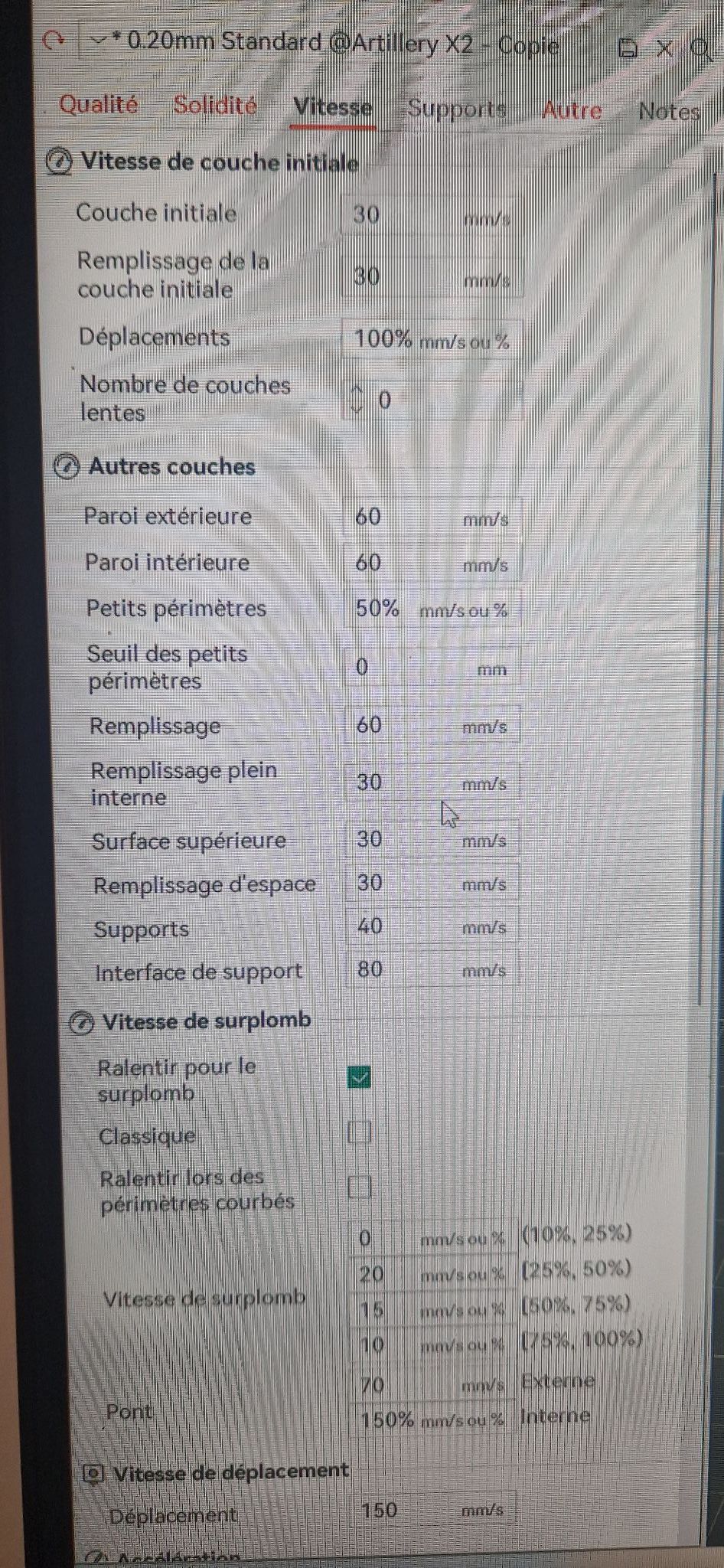

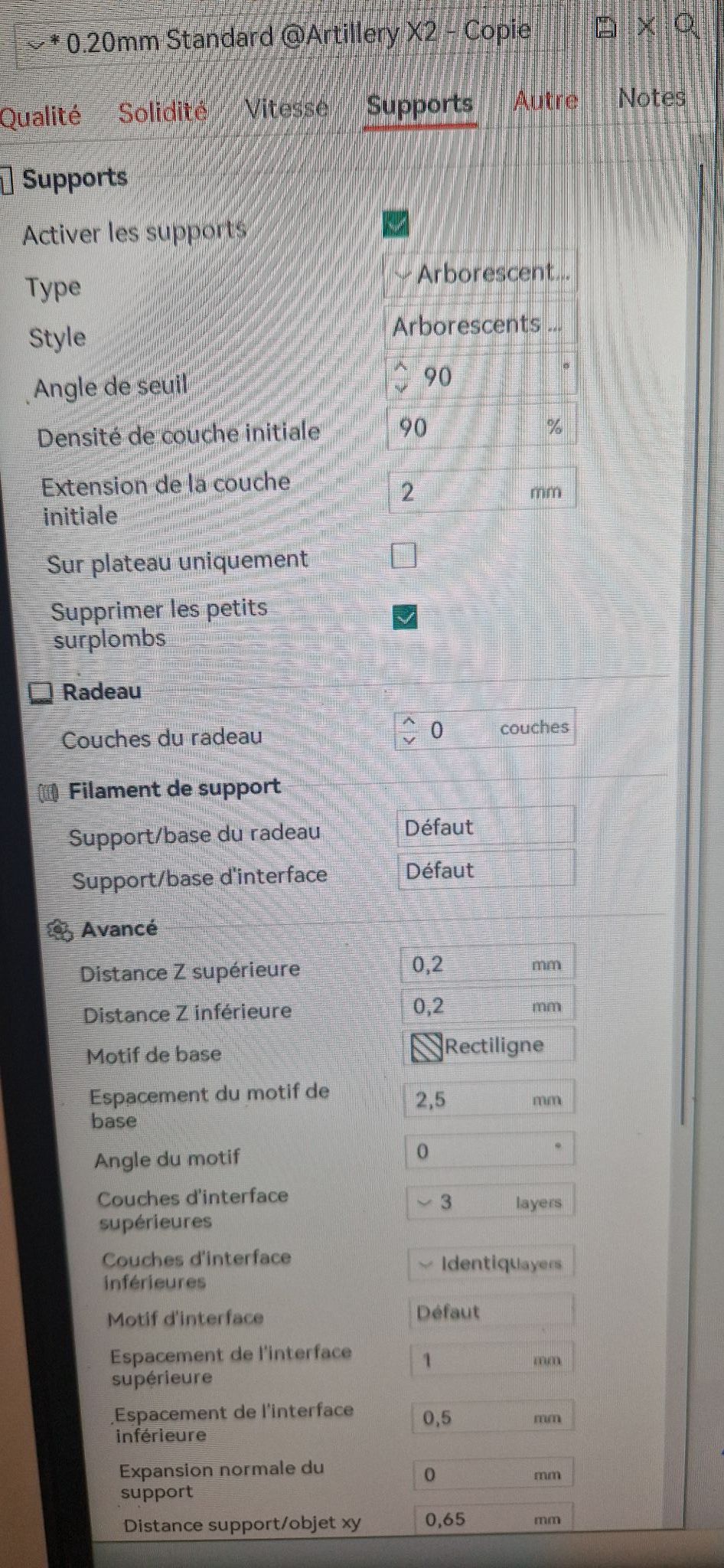

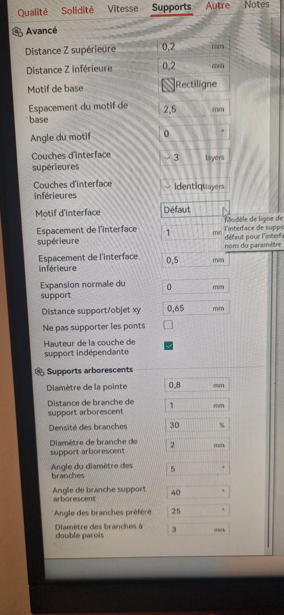

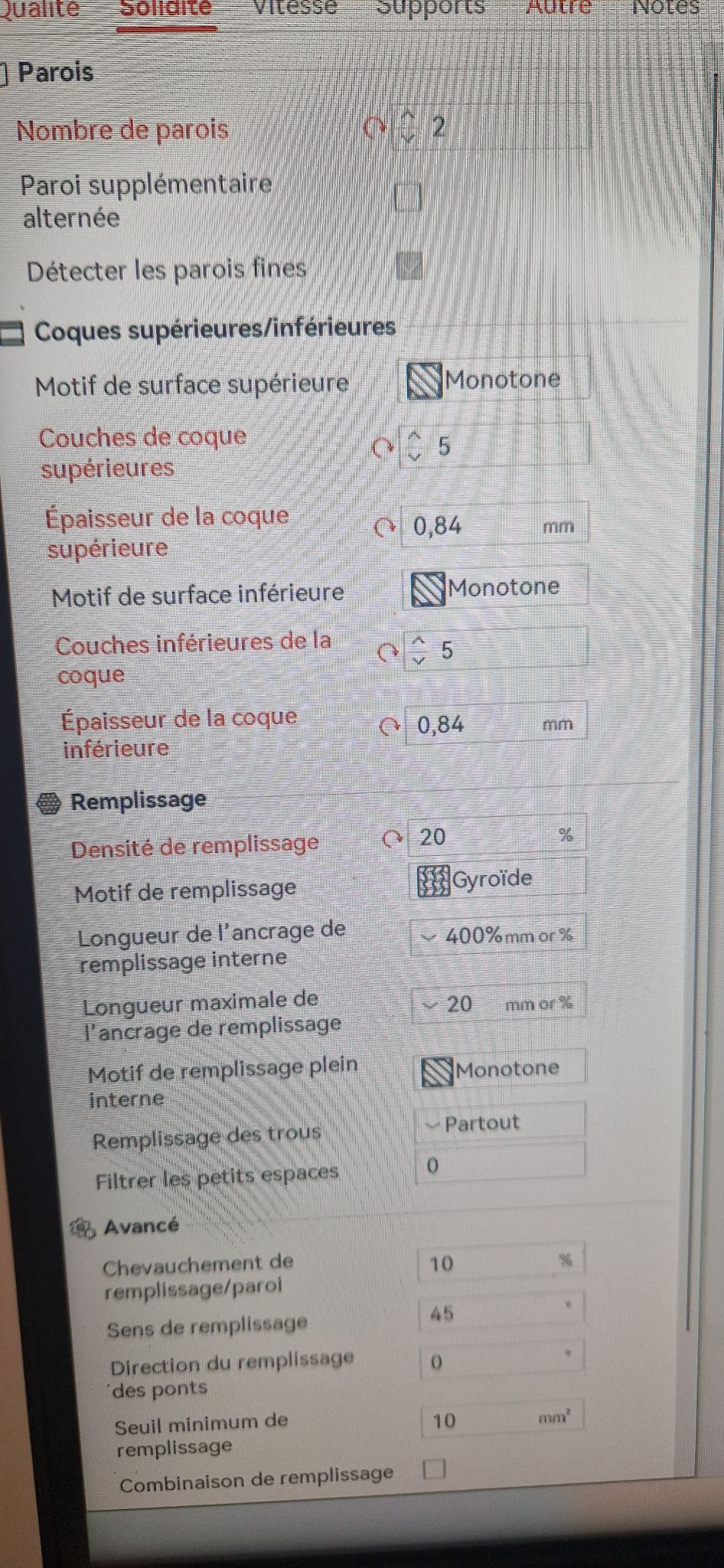

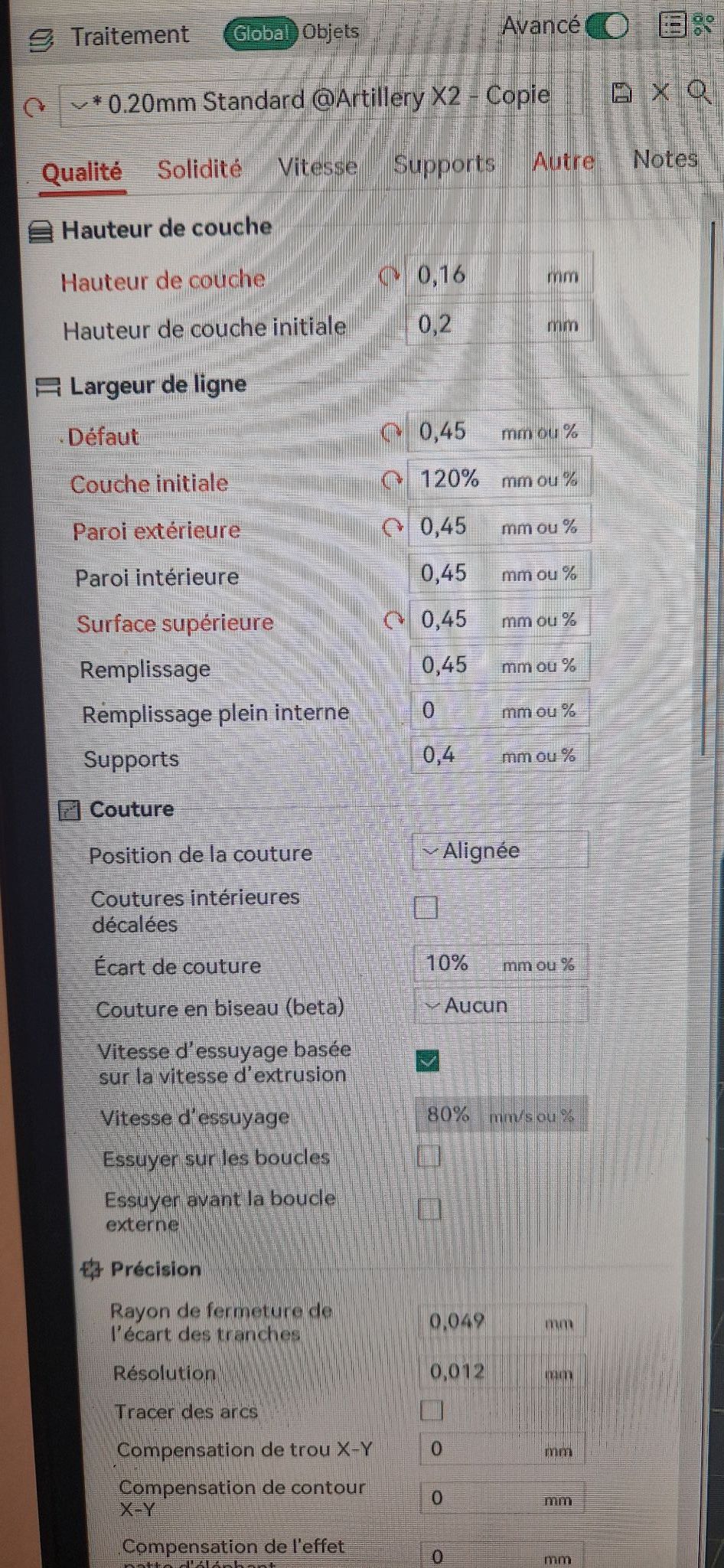

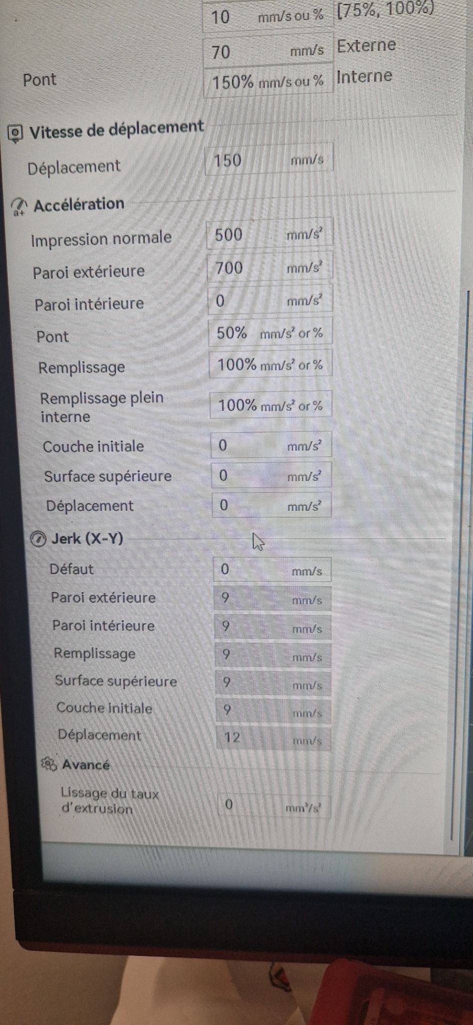

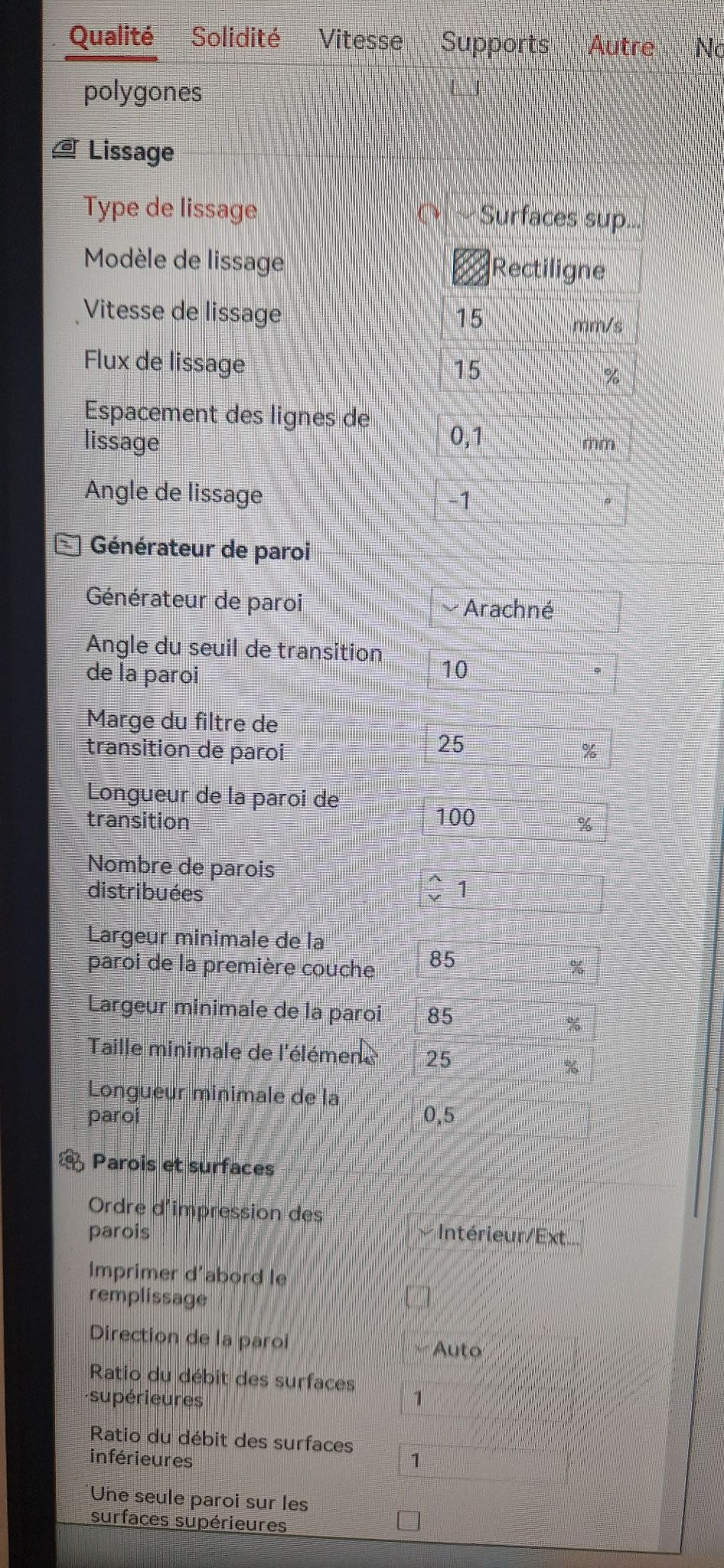

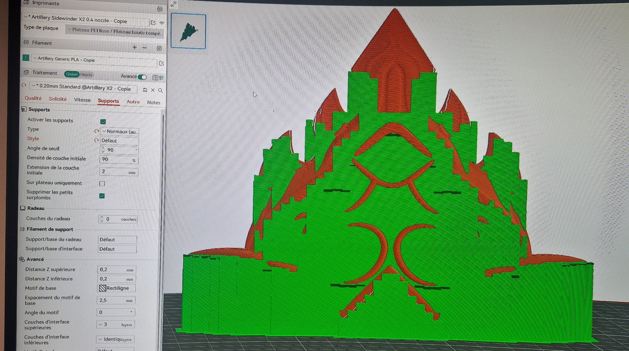

J'ai ces paramètres dans orca, vous en pensez quoi ? En sachant que j'aimerais réduire le temps d'impression en gardant une bonne qualité :
20250414_191156.thumb.jpg.b1ea966924bd4109e8101b85c36d538f.jpg020250414_191204.thumb.jpg.1b0bc1b27b78f521878e9074981a539c.jpg20250414_191211.thumb.jpg.778fc6caef249d2ae748c1d4dc755dce.jpg20250414_191220.thumb.jpg.76af5ff87856fad3c9688a12d6016c41.jpg20250414_191238.thumb.jpg.8fe89af175676e4d246b6ec5264d400f.jpg20250414_191243.thumb.jpg.4fe3ca2852eeafa50f3fec9c67290074.jpg20250414_191230.thumb.jpg.e471b8d387284078c5f6782842376ffd.jpg
Déjà je retournerai le modèle (les deux pointes en bas) et je prendrait des supports normaux plutôt que les arborescents, je pense que cela serait plus "stable".
il y a 13 minutes, Ironblue a dit :

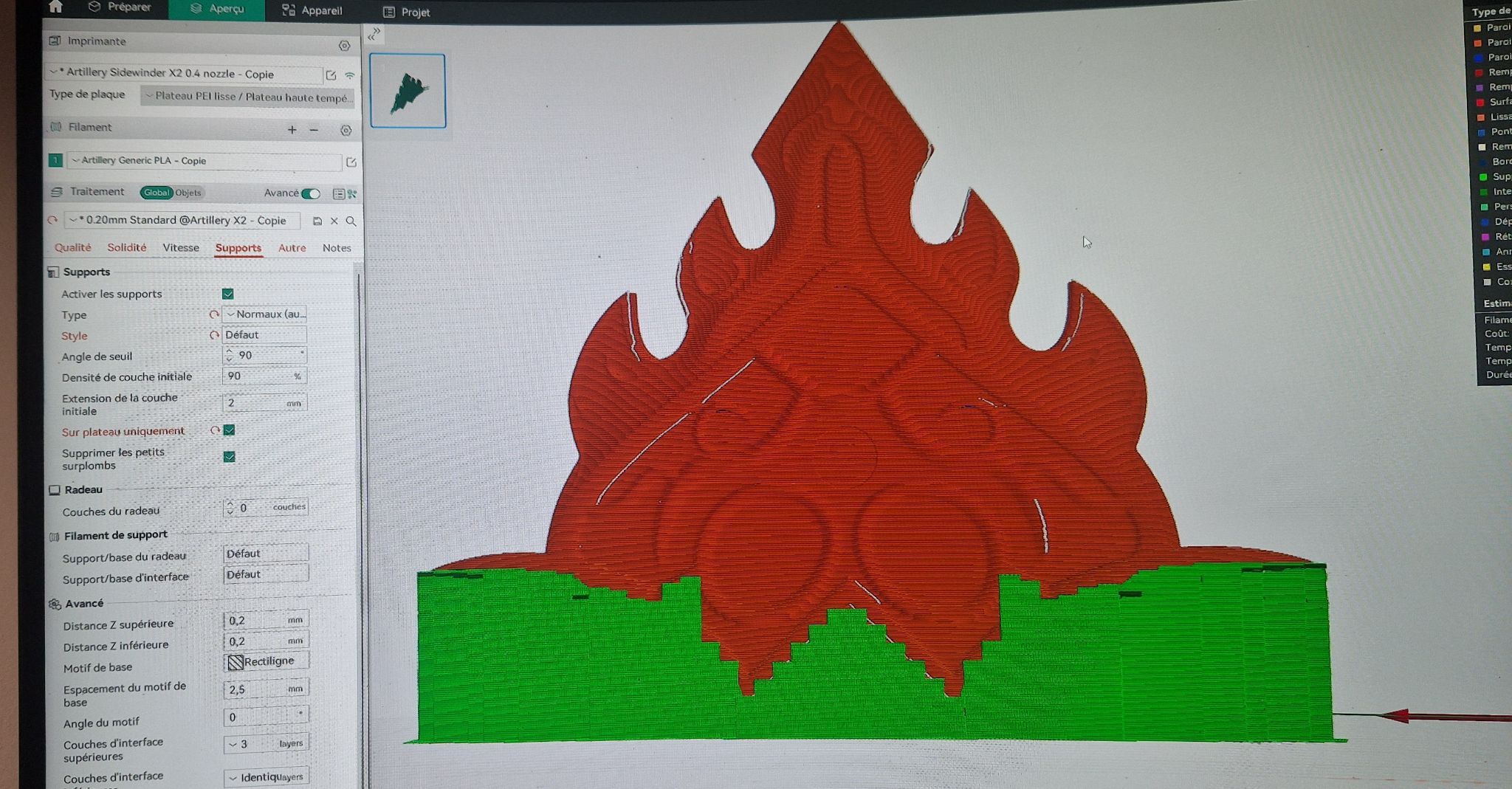

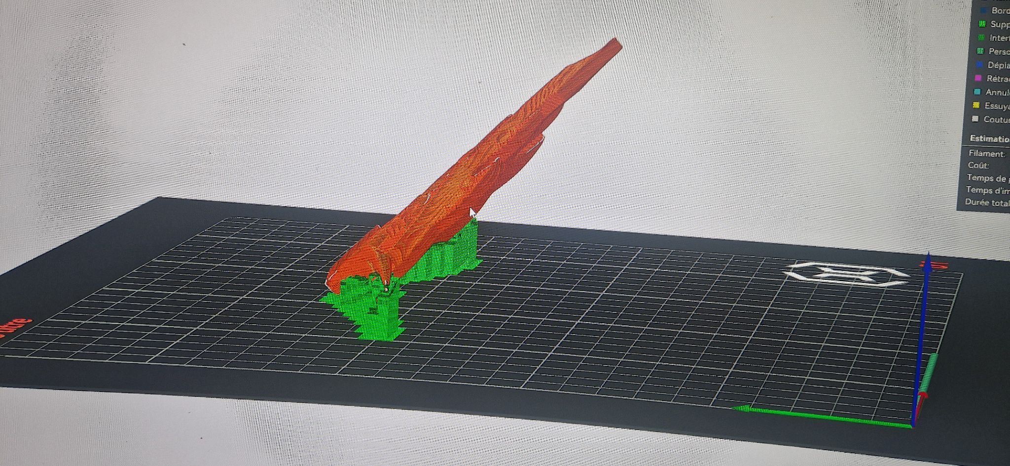

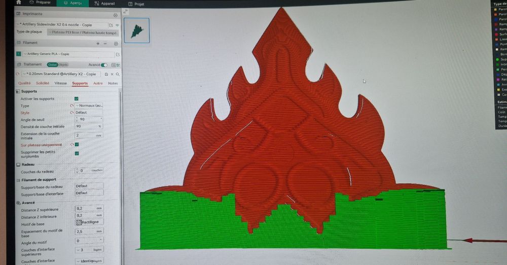

Ça me donne ça dans orca si je met les supports normaux ? Puis-je les baisser ? Ou bien ça ira comme ça ?20250414_193837.thumb.jpg.735ffaf79ce4a93667c5b492efdf1188.jpg
il y a 5 minutes, Ironblue a dit :
faut les mettre manuellement ou essais qu'en contact avec le plateau, la il y en à trop.
Voilà en mettant sur plateau uniquement
Baisse l'angle de seuil au alentour de 30° (90° c'est énormément trop), puis utilise les supports arborescents, c'est plus sympa à enlever, regarde aussi que les couches d'interfaces de support = 2.
Les arborescents sont serte plus facile à enlever mais dans son cas, je pense que les normaux seront plus stable et maintiendront mieux l'ensemble pendant l'impression.

Je dis peut être une bêtise mais pourquoi ne pas incliner la pièce a 45 ou moins pour n'avoir que des supports sur la partie arrière 🤔 même bombée ça devrait le faire et la partie avant serait nickel

support classique sur le plateau et pièce inclinée à 45°, tel que les supports soient sur les parties intérieures du modèle
 éventuellement support avec bordures pour une meilleure tenu sur le plateau.

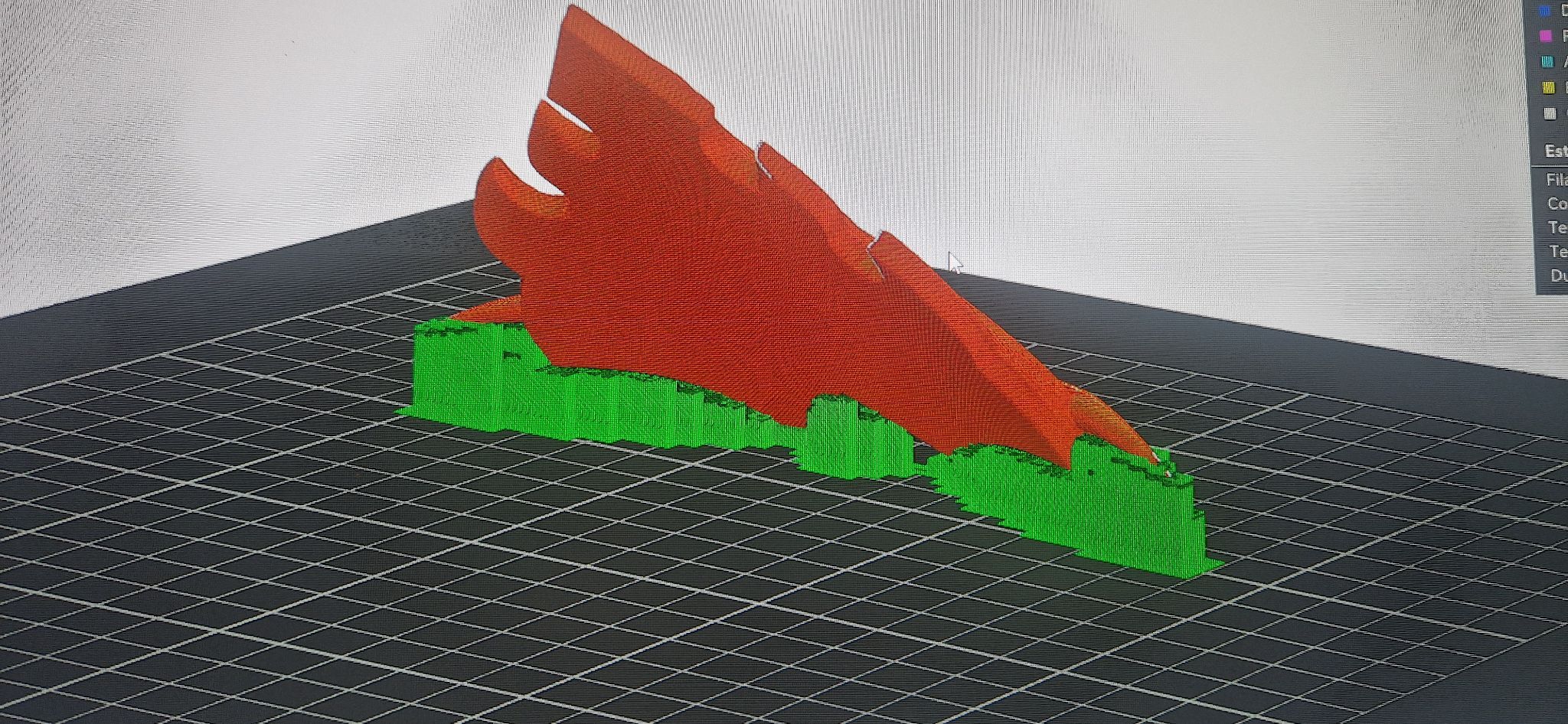

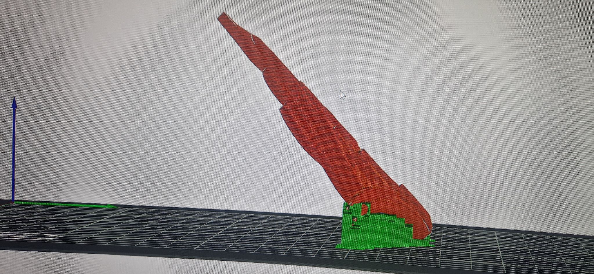

J'ai essayé et ça me donne ça... c'est normal ?
Oui car comme tu es sur une pente à 45°, chaque couche déborde juste un peu de la précédente, donc elle a quand même de quoi être déposée, donc pas besoin de supports.
Les supports ne sont nécessaires que pour démarrer, pour les parties qui ne reposent sur rien.

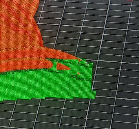

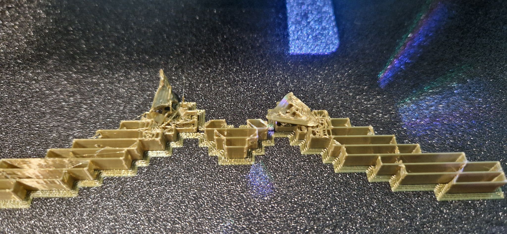

Alors je suis entrain d'imprimer donc à 45° et supports normaux comme prévu mais les pointes ne tiennent toujours pas... la buse les fait bouger dans tous les sens en passant dessus... on dirait que les supports qui entourent les pointes se plient au passage de la buse comme si ils etaient trop fragiles... que puis je faire ? Je préférerais éviter de couper car je suis nulle niveau collé et peinture mdr...
Voilà la catastrophe : la buse a fini par arracher une pointe vu que ça bouge
