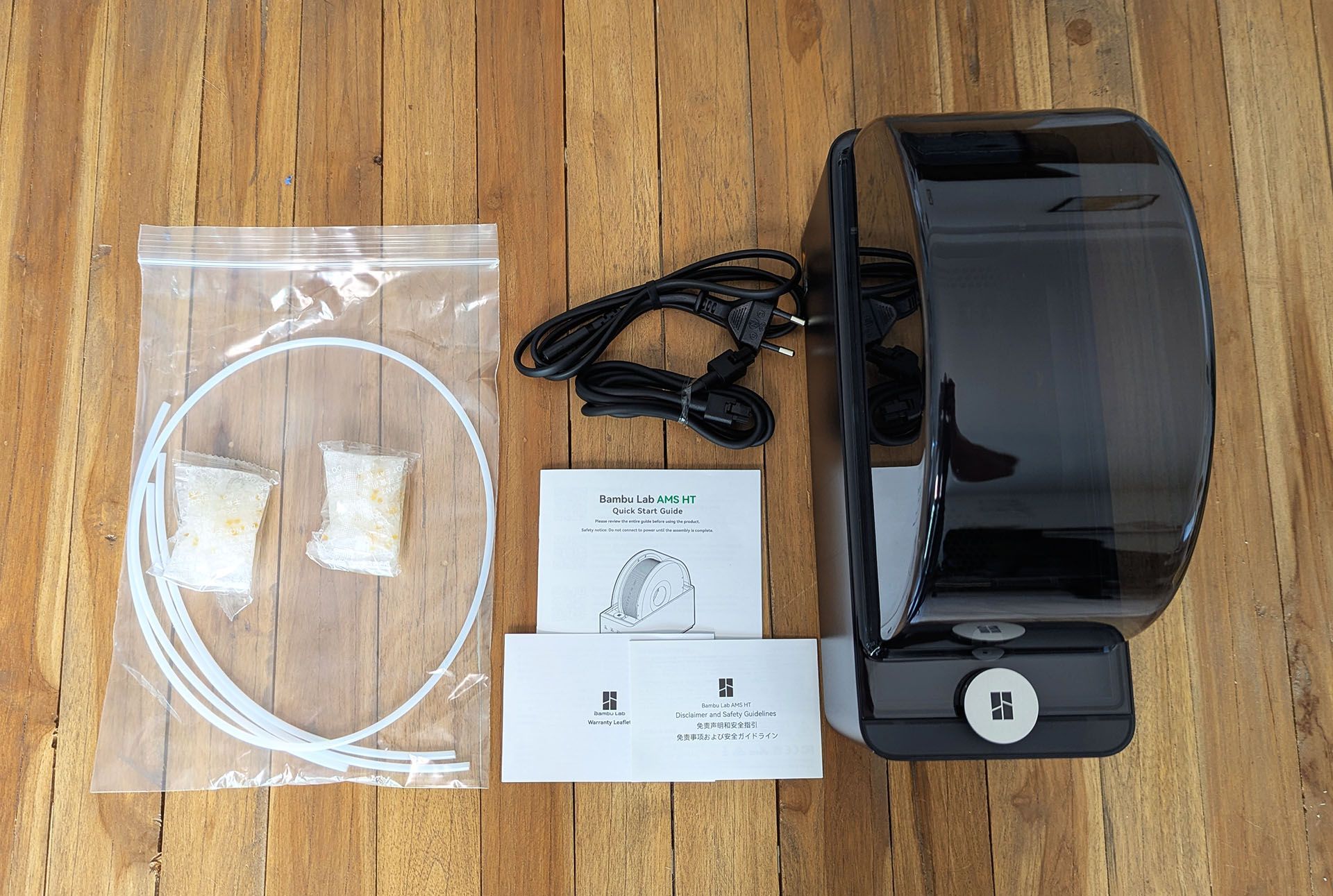

L'AMS HT est bien protégé dans un carton avec de la mousse dans laquelle est gravée "Bambu Lab" :
Niveau packaging on a :
  • 3 tubes PTFE (1 long et 2 courts)
  • le câble d'alimentation
  • le câble 6 broches pour le connecter à un autre AMS ou une imprimante 3D Bambu directement
  • 4 sachets déshumidificateur
  • la notice, le guide de sécurité et la fiche de garantie
  • l'AMS HT évidemment

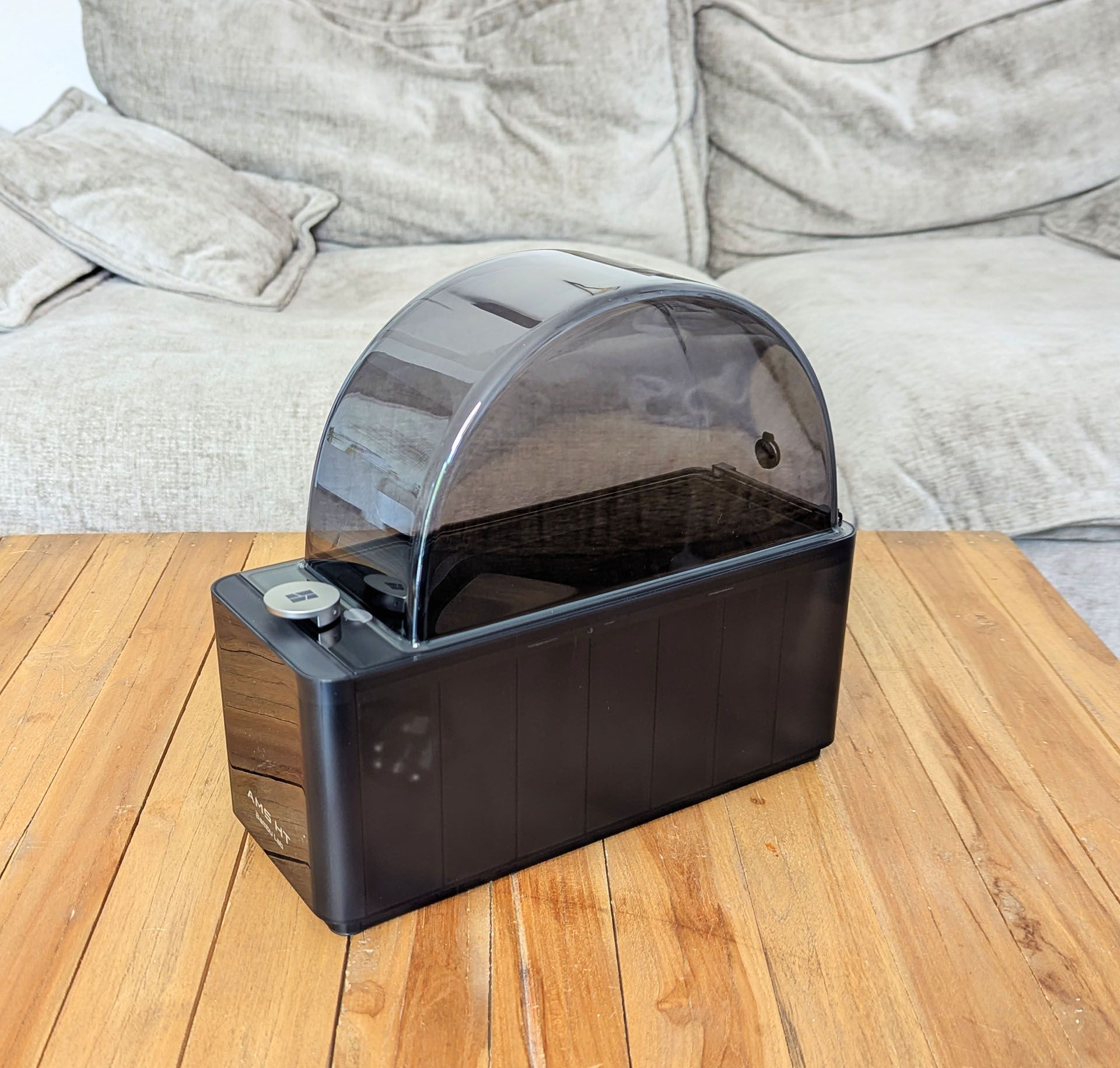

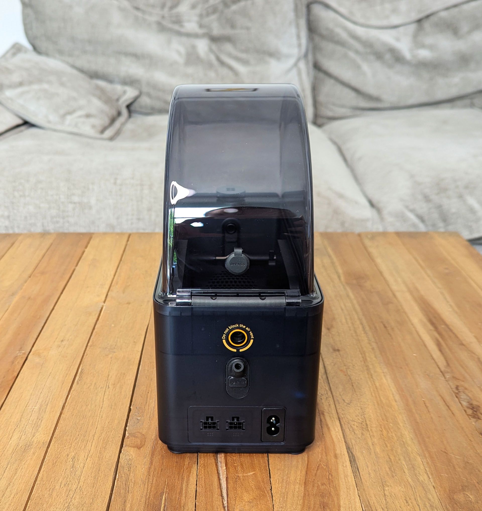

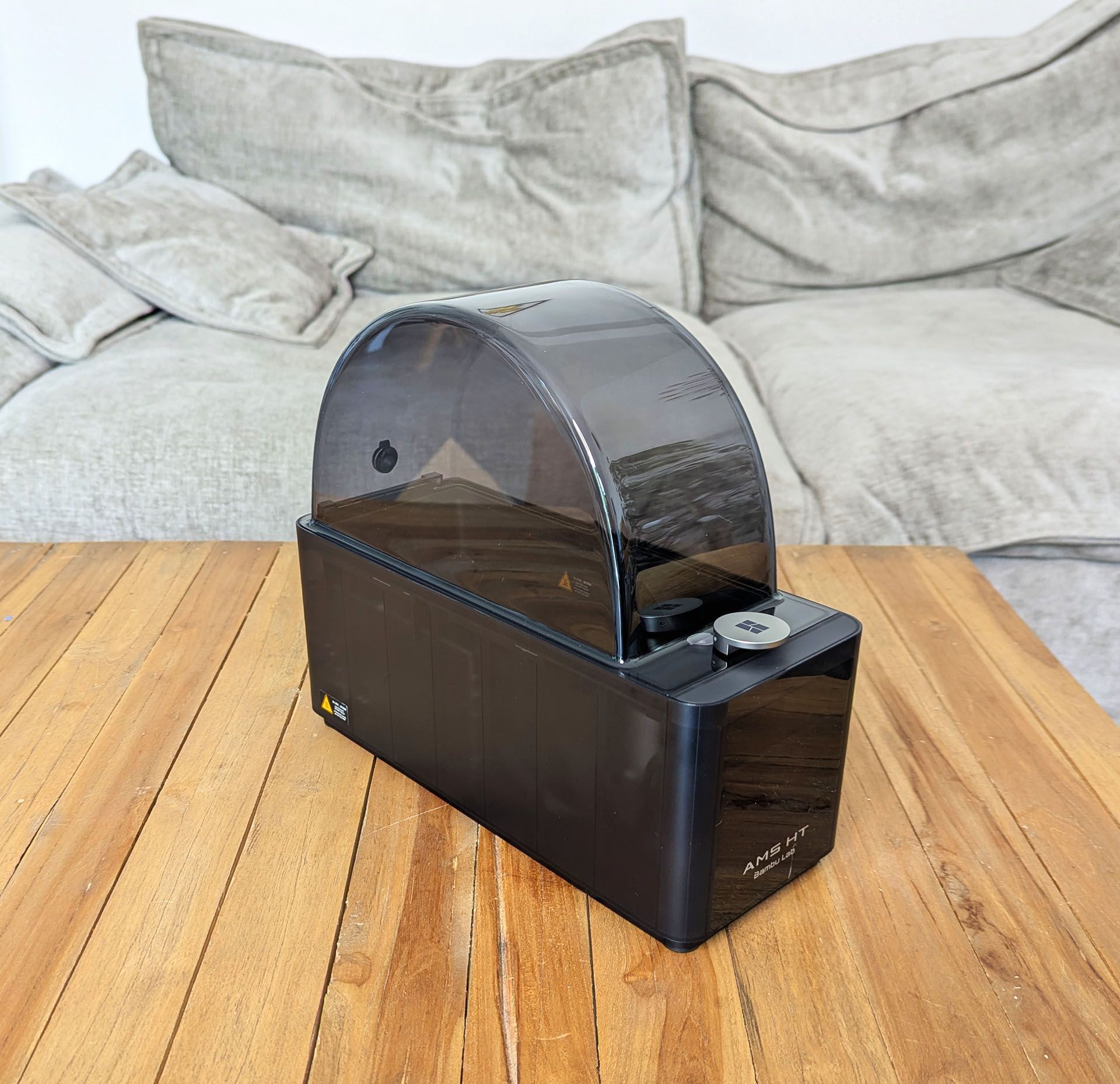

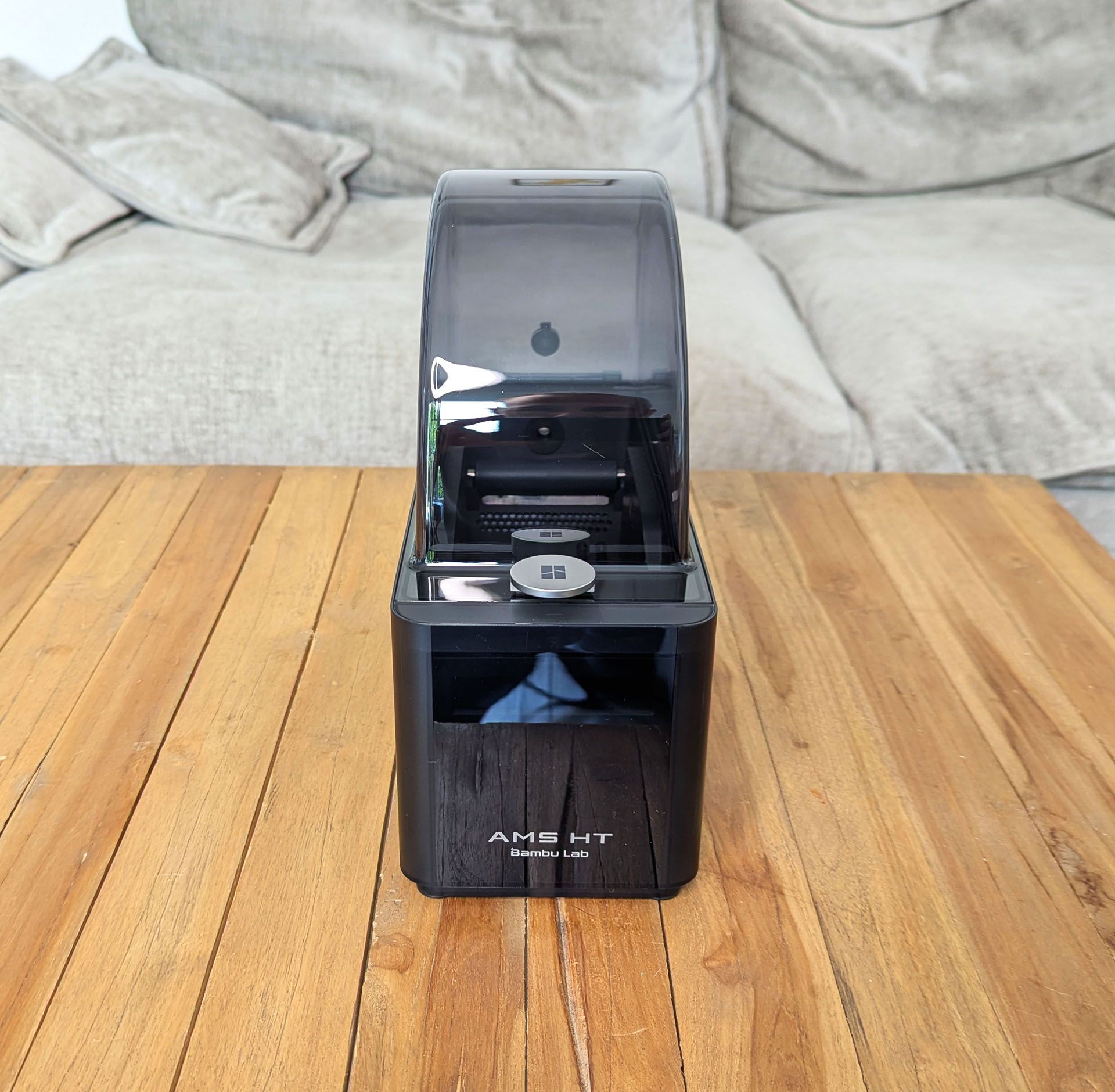

C'est du beau matos bien fini comme d'hab chez Bambu et ça pèse pas bien lourd :

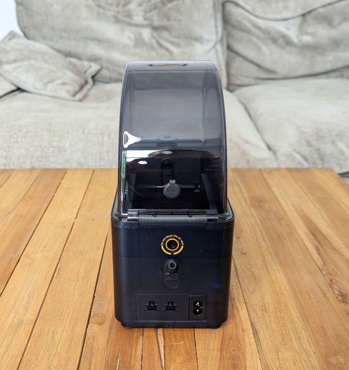

A l'arrière, de haut en bas, on a le trou pour les filaments incompatibles avec le feeder (flexibles, cassants, etc.), l'évent qui contrôle la circulation de l'air de façon automatique, le trou pour le PTFE qui va à l'imprimante et la connectique (2 6 pins + alimentation).

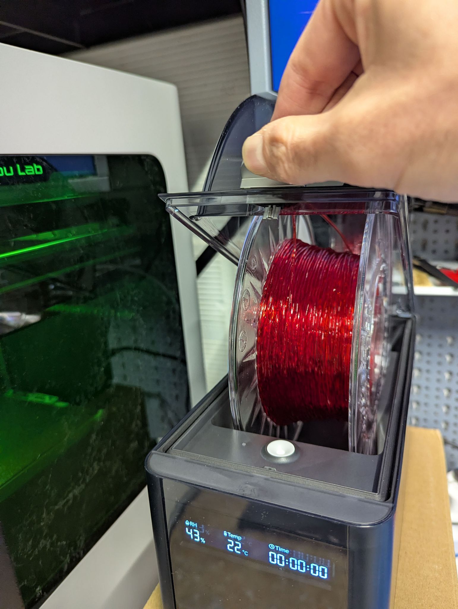

Le capot se verrouille/déverouille en inclinant la poignée floquée du logo Bambu Lab et l'insertion du filament se fait dans une "bouche" en céramique qui ne craindra pas les matériaux abrasifs :

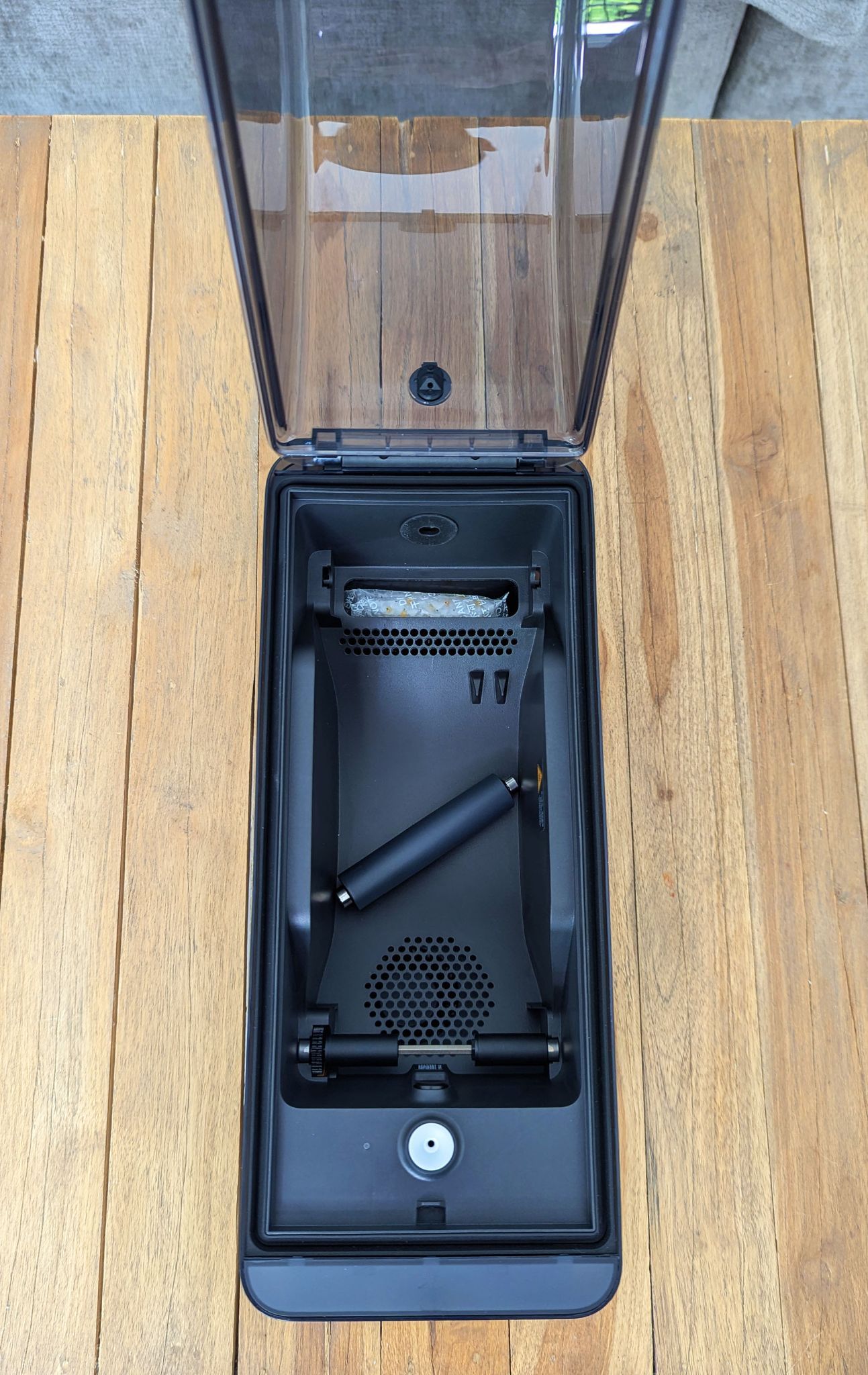

A l'intérieur, sous le rouleau pour la bobine, on a l'emplacement pour le desiccant :

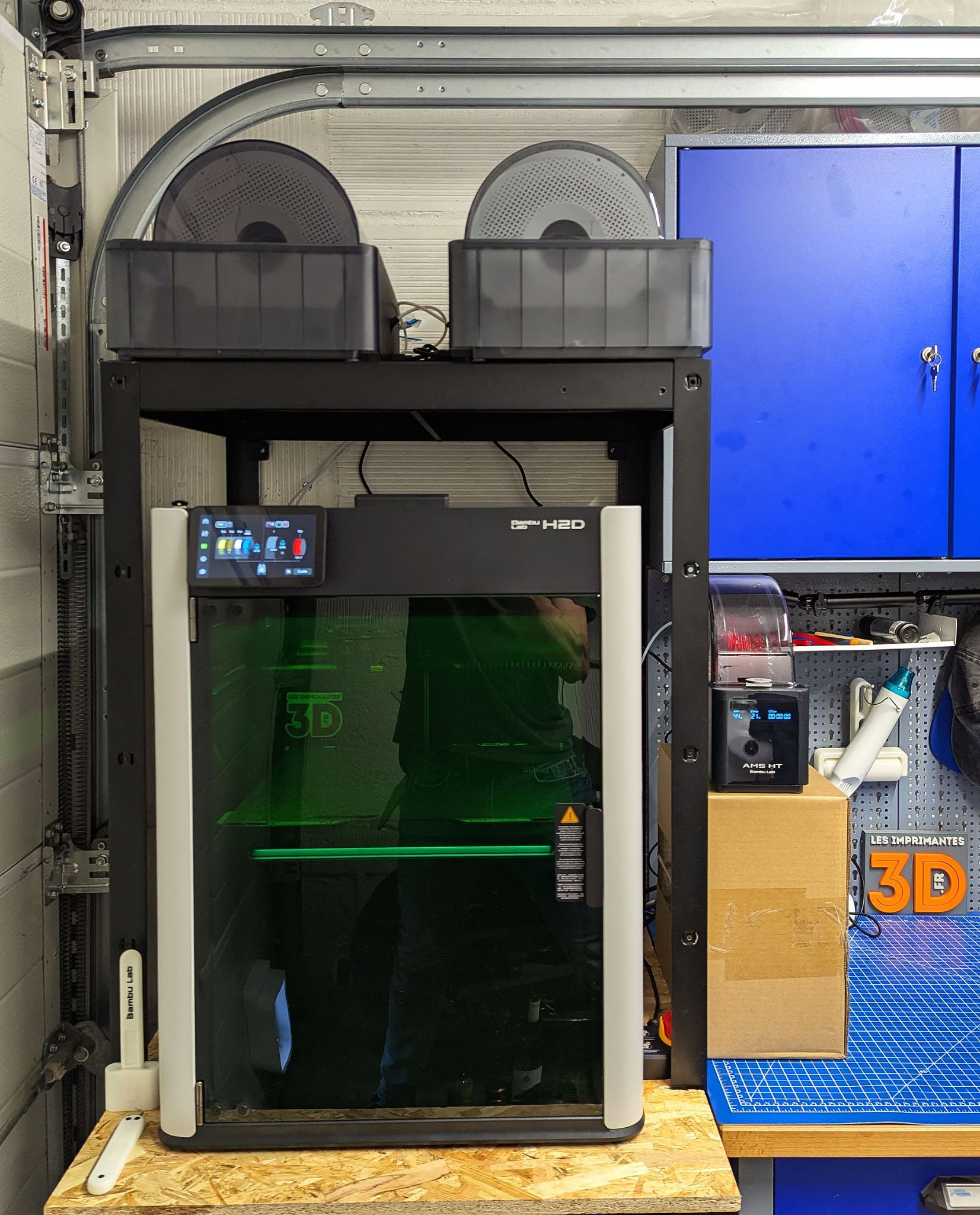

Le seul problème, c'est qu'avec mon installation, le câble de 1100mm est trop court pour aller jusqu'à mon AMS v1... Du coup, pour le moment, l'AMS HT est installé sur un carton 😕
Et malheureusement, on ne trouve pas de câble plus long dans la boutique du constructeur 😞

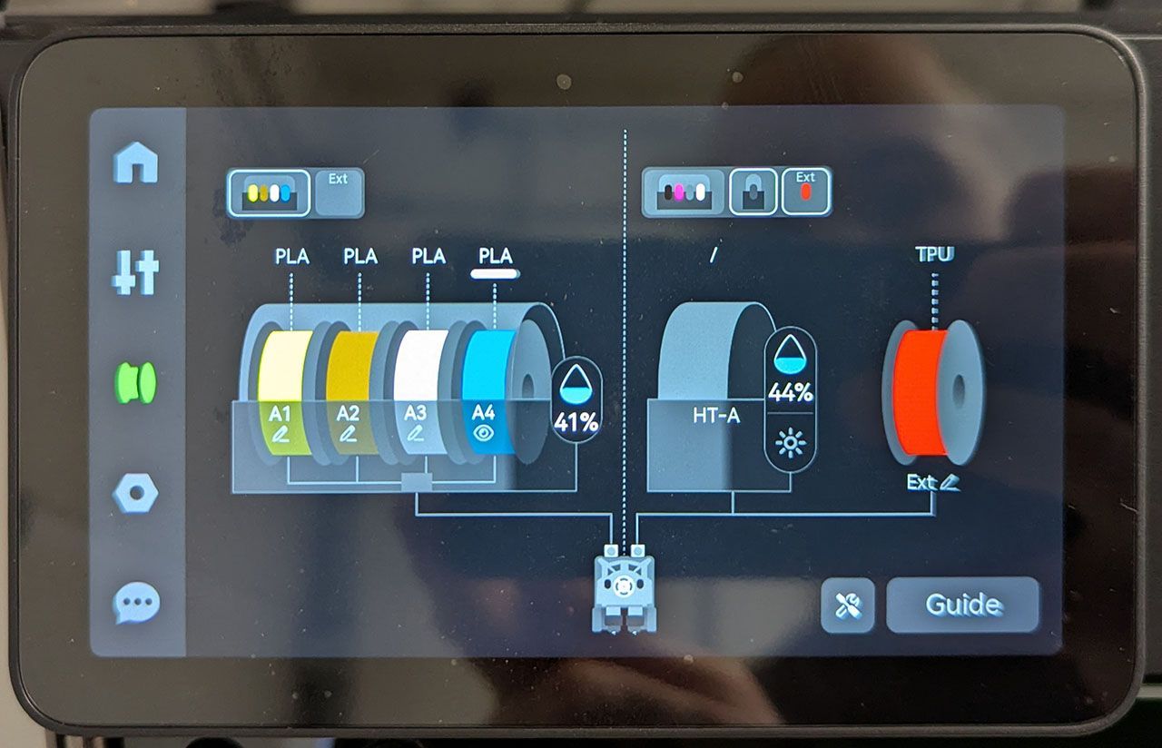

Malgré son alimentation externe obligatoire (afin de pouvoir chauffer jusqu'à 85° au lieu de 65° pour l'AMS 2 Pro), l'AMS HT n'est pas autonome. Son écran ne s'allume que si l'imprimante 3D est allumée. Il n'y a d'ailleurs aucun bouton de contrôle en façade. C'est un peu dommage sachant qu'on ne peut pas imprimer en même temps qu'on chauffe (et pour cause, la bobine tourne pour une déshumidification uniforme).
Voici comment s'affiche l'AMS HT dans l'interface de gestion des bobines sur l'écran de la H2D :

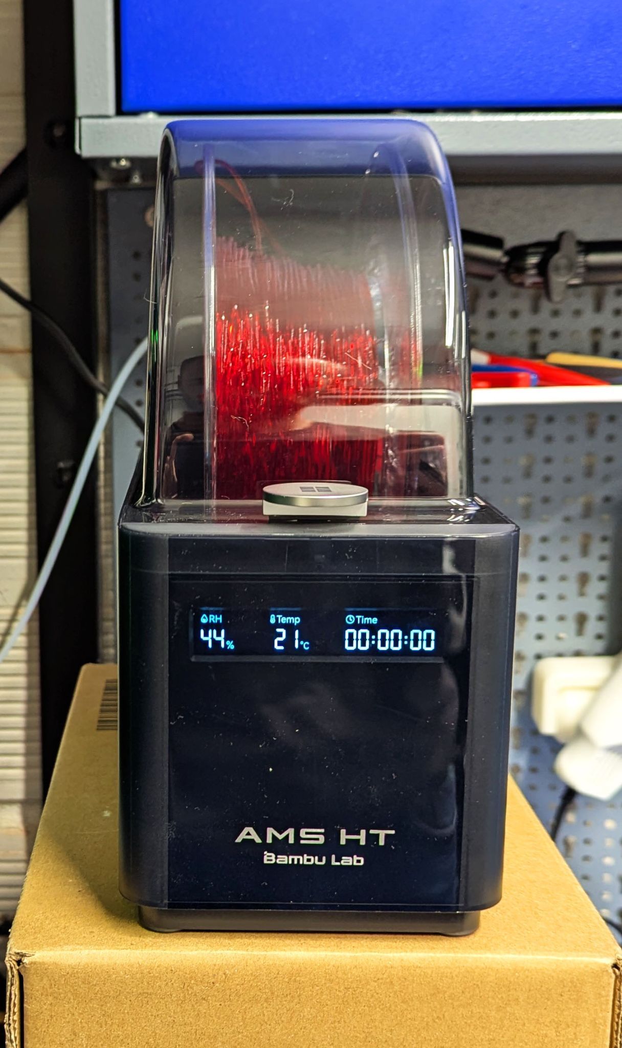

Et l'écran de l'AMS HT (lorsqu'il ne chauffe pas) :
Le dessicant sert à maintenir l'intérieur sec quand l'AMS n'est pas en mode séchage j'imagine ?
Par contre il me semble qu'il n'y en a pas beaucoup. Ce sera suffisant ?
Autre remarque je trouve dommage de ne pas pouvoir utiliser cet AMS comme un sécheur indépendant. Surtout qu'il n'est prévu que pour une seule bobine. Il "suffisait" juste de rajouter la fonction sur l'écran
Si ça avait été le cas je me serais bien laissé tenter
A+
JC
Il y a 2 heures, jcjames_13009 a dit :
C'est pour ça oui, y'a moins de place que dans un AMS "classique", la durée de vie du déshydratant dépend de toute façon de l'environnement.

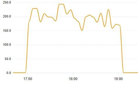

il y a 52 minutes, SR-G a dit :

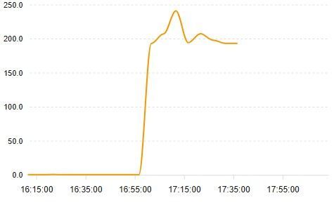

je serais curieux de connaître la consommation électrique de cette AMS HT.

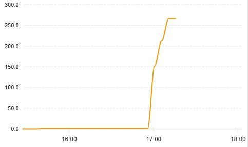

Je viens de lancer le séchage d'une bobine de TPU, ça a l'air d'être stabilisé autour de 265W.

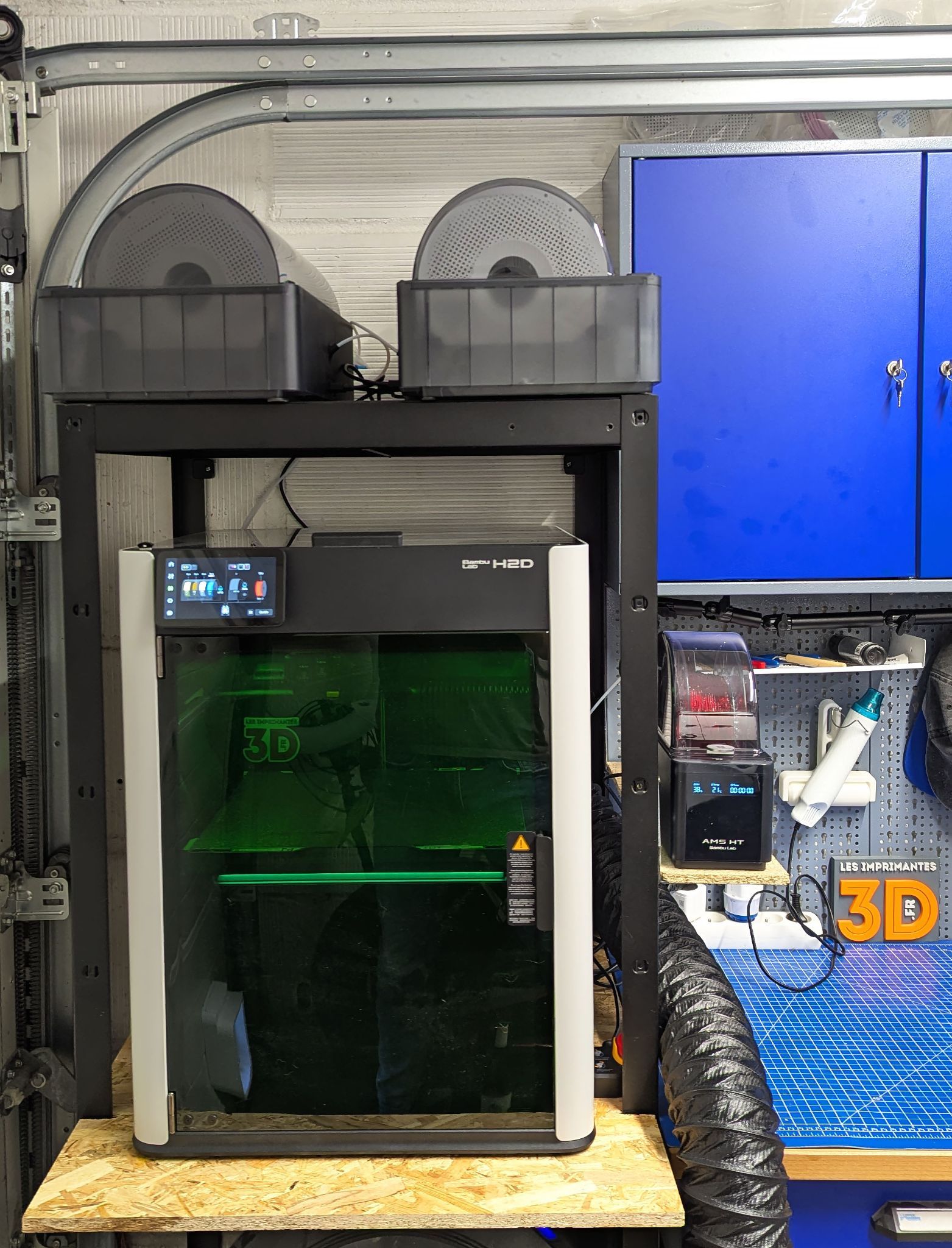

J'ai remplacé le carton sur lequel l'AMS HT était posé par une étagère c'est quand même plus pratique 😛
Juste au dessus du tuyau pour l'extraction du laser et sous la porte du meuble haut 🙂
EDIT : on est plus autour des 190W en fait 🙂
EDIT 2 : voici le graph après 2 heures de chauffe au minuteur :

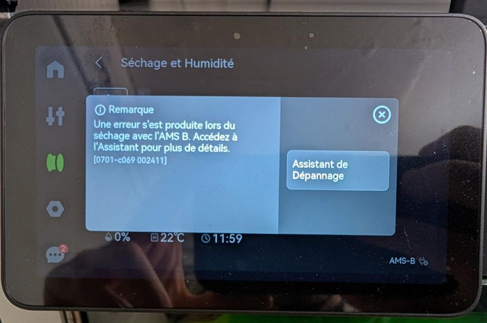

Profité des soldes actuelles pour commander deux AMS-HT pour alimenter mon H2D en plus des 2 AMS2Pro. Ainsi, j'ai de quoi alimenter chacune des buses en fonction des besoins... J'ai un 4 en 1 sur chacune des entrées.
La première mise en route se passe bien pour les deux AMS HT. J'ai mis en route le séchage des deux AMS en prévision d'un print Nylon/Support PA et malheureusement, il semblerait que l'un des deux AMS ait un capteur d'humidité/température non fonctionnel: "AMS-HT A - The humidity sensor is disconnectd, why may be due to poor connector contact"...
J'ai loggé un ticket chez Bambu Lab, on verra bien quel sera le retour...

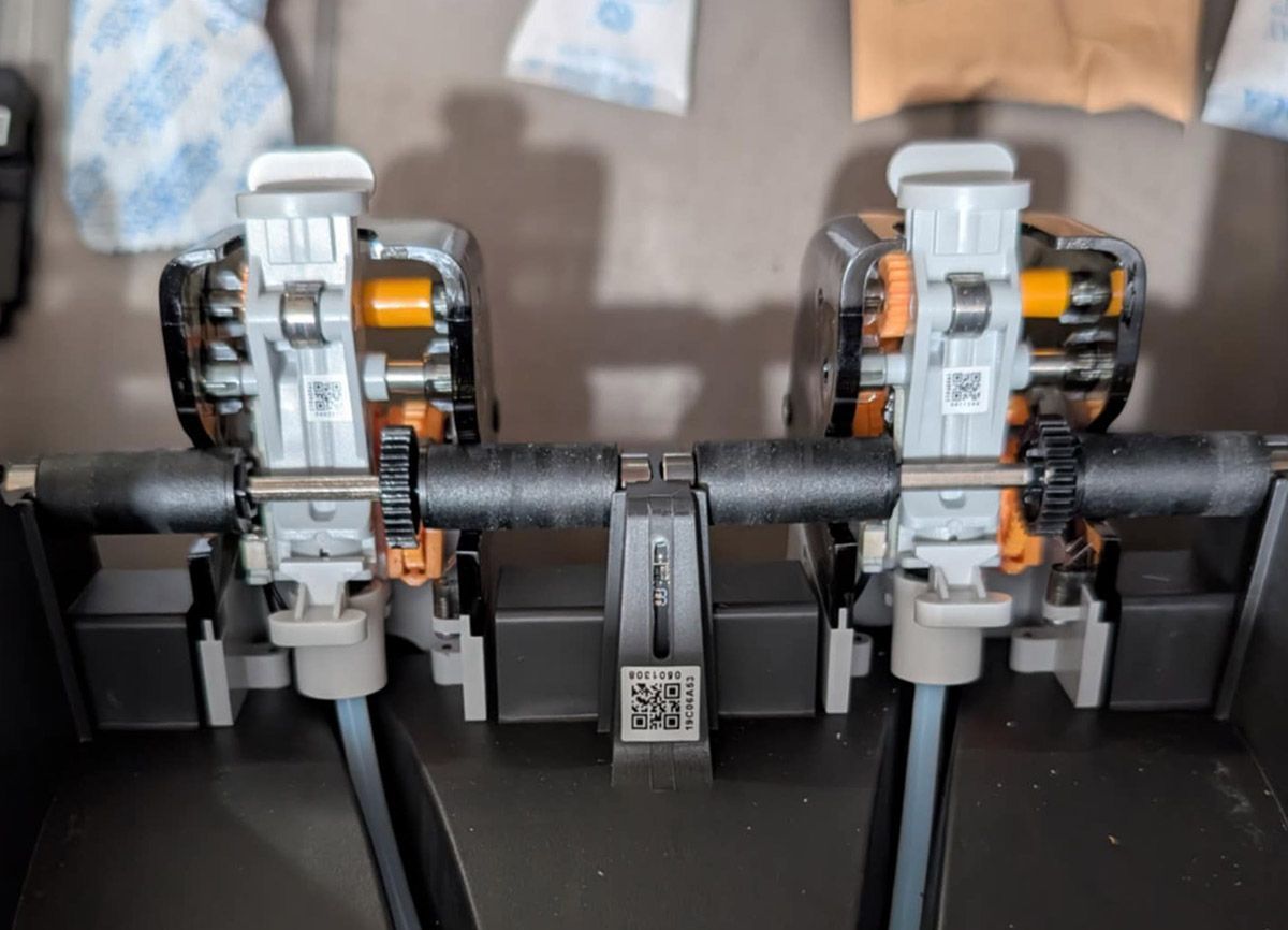

J'ai eu exactement le même problème hier, erreur [0701-3500-0001-0002 002411] !

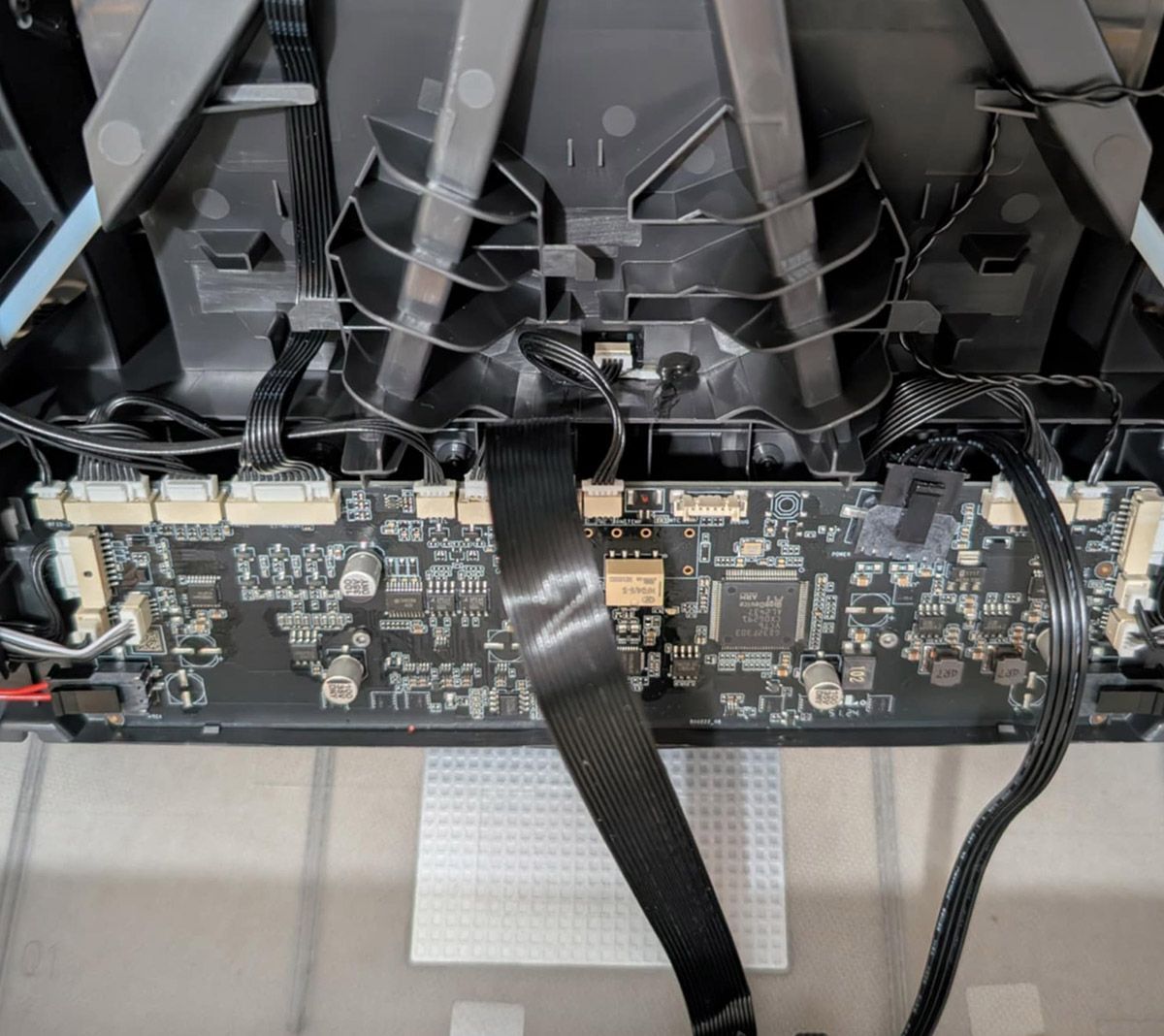

J'ai été sur le wiki qui a une page dédiée : The humidity sensor is disconnected, which may be due to poor connector contact et j'ai suivi la procédure pour le démontage (très facile) et la vérification du câblage du capteur :
The humidity sensor is disconnected, which may be due to poor connector contact.jpg
Malheureusement, même après, le capteur n'est toujours pas détecté et comme il est collé/moulé dans la coque, faut toucher changer 😰
Ca ne m'empêche pas pour autant de sécher et comme j'ai un capteur d'humidité Xiaomi c'est pas bien grave mais bon... J'ai quand même ouvert un ticket.
Alors certes, l'expérience est fluide et simplifiée au possible, c'est un gros bon point. Mais je trouve ça étrange d'avoir un problème pile poil en même temps qu'un autre comme la dernière fois lorsque mon AMS n'était plus détecté et que c'est rentré dans l'ordre sans rien faire comme par miracle 🤔
Sur l'ams-HT, le capteur fait température et humidité et il est dans l'unité de chauffe. Je l'ai ouvert tout à l'heure et le câble était mal positionné au montage, il a été pincé, et je pense que le problème vient de là... Pas encore eu de retour de Bambu Lab pour l'instant...

Le 10/11/2025 at 18:29, Motard Geek a dit :
La réponse du support :
Citation
Thank you for reaching out to Bambu Lab Customer support, and we apologize for the delayed response.
We kindly recommend replacing the AMS 2 Pro Main Frame (as this component includes the humidity sensor).
To prepare the potential spare parts replacement, could you please share your complete shipping information and phone number.
De mon côté, après avoir indiqué le câble pincé au montage avec une photo accompagnant le message, le support m'indique l'envoi imminant d'une unité de chauffe de remplacement (elle inclus le capteur d'humidité)...
Rien à redire sur le support de mon côté, on regrette juste qu'il y ait trop de délai dans la réponse...
