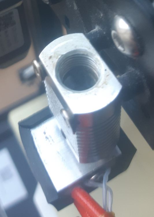

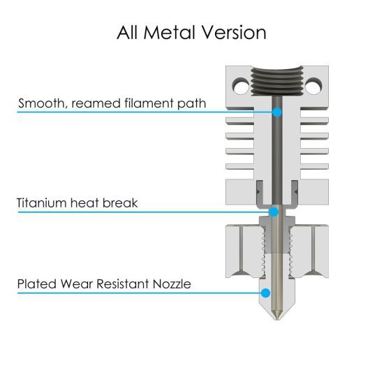

Alain D. Posté(e) lundi à 19:43 Posté(e) lundi à 19:43 (modifié) Les dernières photos montrent des impressions pas belles du tout dès le début... La buse est bien contact avec le heatbreak ? Je ne comprend pas vraiment ton raccord pneufit, il est vissé complètement dans le radiateur ? Il n'y a que le clip noir de maintient et le clip jaune qui dépassent ? Ton système ressemble à cela ? : Modifié (le) lundi à 20:11 par Alain D.

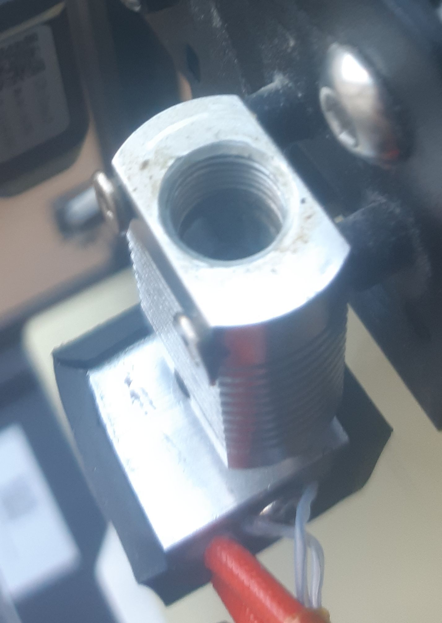

hyoti Posté(e) lundi à 20:40 Posté(e) lundi à 20:40 il y a 42 minutes, Alain D. a dit : Je ne comprend pas vraiment ton raccord pneufit, il est vissé complètement dans le radiateur C'est celui qu'on voit sur les dernières photos, il correspond à l'ancienne hotend standard de la ender3 V2 que @gri3d a remis en place, avec un heatbreak traversant (en acier). Ton dessin correspond au dernier acheté en fullmetal sauf le pneufit, (perso, je ne connaissais pas cette forme de heatbreak dont la surface de contact avec le radiateur me paraît faible.
gri3d Posté(e) lundi à 20:41 Auteur Posté(e) lundi à 20:41 il y a 52 minutes, Alain D. a dit : a buse est bien contact avec le heatbreak ? Oui il y a 52 minutes, Alain D. a dit : ne comprend pas vraiment ton raccord pneufit, il est vissé complètement dans le radiateur ? Dans la version originale de l'ender 3v2 oui. C'est ce que j'ai remonté après avoir essayé un système de chauffe quasiment comme celui que tu me montres. La seule différence entre ton dessin et mon 2ème système de chauffe est que le taraudage supérieur est lisse pour recevoir un pneufit. Mais oui dans mon système de chauffe original que j'ai donc remonté le pneufit est vissé dans la radia il y a 1 minute, hyoti a dit : perso, je ne connaissais pas cette forme de heatbreak dont la surface de contact avec le radiateur me paraît faible. Et quelles conséquences ça pourrait avoir ?
hyoti Posté(e) lundi à 20:54 Posté(e) lundi à 20:54 il y a 9 minutes, gri3d a dit : Et quelles conséquences ça pourrait avoir ? Une mauvaise dissipation de la chaleur par le radiateur, mais je suppose que c'est prévu (étudié) pour avec un radiateur de forme différente.

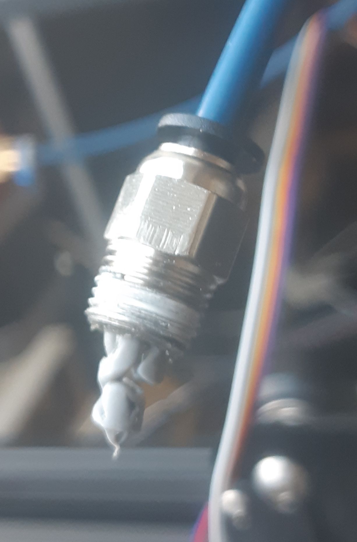

gri3d Posté(e) mardi à 01:40 Auteur Posté(e) mardi à 01:40 Bon la nuit devrait porter conseil... si accumulation de fil fondu dans le heatbreak = 1 extrudeuse trop rapide ? 2 ou ventilo trop fort à un moment qui laisse le fil se solidifier... Si bien sûr le fil à cet endroit doit être fondu... je n'en sais strictement rien En fait j'ai dit une bêtise qq paragraphes plus haut : mon pb a commencé avec du pla+ sur une configuration d'origine de la machine qui a 1 moment s'est arrêté de pondre du fil dans une impression de 24h... Et oui, je sais que le plastique ne devient pas liquide, mais entre le vitreux et le liquide. Dire que ça m'empêche de dormir il n'y a qu'un... fil
3xkirax3 Posté(e) mardi à 06:21 Posté(e) mardi à 06:21 Dans le heatbreak le fil doit toujours rester solide, donc l'hypothèse 2 est à exclure, et au contraire même, il n'y a jamais trop de refroidissement d'une certaine façon. De même, si ton extrusion était trop rapide, le filament n'aurait pas le temps d'être fondu correctement dans la buse, donc tu n'aurais jamais de problème de fil fondu côté heatbreak. Sur l'une des photos que tu as partagé précédemment, on a l'impression que le tube PTFE INTERNE au heatbreak n'est pas assez long et qu'il y une partie du filament qui est chauffée directement par le heatbreak. Je sais que tu as déjà changé ce PTFE mais est ce que tu as bien suivi l'intégralité des instructions/recommandations décrites dans ce tutoriel ? Il est très bien fait, même si c'est pour une wanhao D12, c'est également applicable pour toi
gri3d Posté(e) mardi à 10:03 Auteur Posté(e) mardi à 10:03 Il y a 3 heures, 3xkirax3 a dit : que le tube PTFE INTERNE au heatbreak n'est pas assez long et qu'il y une partie du filament qui est chauffée directement par le heatbreak. Non, j'ai voulu avoir l'empreinte de la boudiffe de plastic, du coup à froid j'ai dévissé le pneufit du radia, et tiré sur celui ci pour libérer le fil afin de photograpier son empreinte. Merci pour ton tuto, ci joint les images de mon système : le ptfe ne va pas jusqu'à la buse dans mon cas, il s'arrête dans le pneufit, mon bouchon de plastique est en dessous, quant à ma buse, elle n'est pas en contact avec le bloc de chauffe. Dévissage du pneufit ce qui donne Empreinte Là je suis sec, impossible de remettre en route la machine...

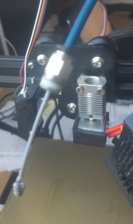

JoOj Posté(e) mardi à 10:38 Posté(e) mardi à 10:38 Je vais essayer de résumer. Tu as affaire à 2 types de systèmes de hotend. Ton système d'origine, traversant Le système que tu as acheté, full métal (non traversant) On est d'accord que sur les dernières photos, tu es revenu sur le système de hotend initial de la machine ? Sur le système d'origine de l'imprimante, le PTFE doit absolument : traverser le pneufit (qui ne doit permettre au PTFE d'avancer que dans un sens), traverser le radiateur traverser le heatbreak et ne s’arrêter qu'au contact de la buse Sur ce montage : si le PTFE ne sort pas du pneufit, alors le filament va fondre un peu en bazar et surtout fuir par tous les filetage qu'il va trouver, jusqu'à former un gros bouchon. si le PTFE passe le radiateur et le heatbreak mais n'est pas correctement plaqué contre la buse, alors idem, tu vas avoir une fuite que tu vas rapidement observer sur la buse. Sur ce montage toujours, tu peux suivre la Titi's procédure ou le Tuto Wanhao, l'idée est la même : le PTFE doit être en contact serré avec le haut de la buse. Sur le système full metal, le PTFE doit absolument : traverser le pneufit puis s'arrêter quelque part dans le radiateur, et au plus tard sur le heatbreak la buse devra alors en contact avec le Heatbreak (mais pas le corps de chauffe) Où qu'il s'arrête, il doit là aussi être en contact (moins serré) avec une surface, pour éviter au filament de chercher son chemin jusqu'au heat break. Si la buse n'estr pas en contact avec le heatbreak, il se passera la même chose que pour le montage d'origine quand le PTFE n'est pas en contact avec la buse. 2

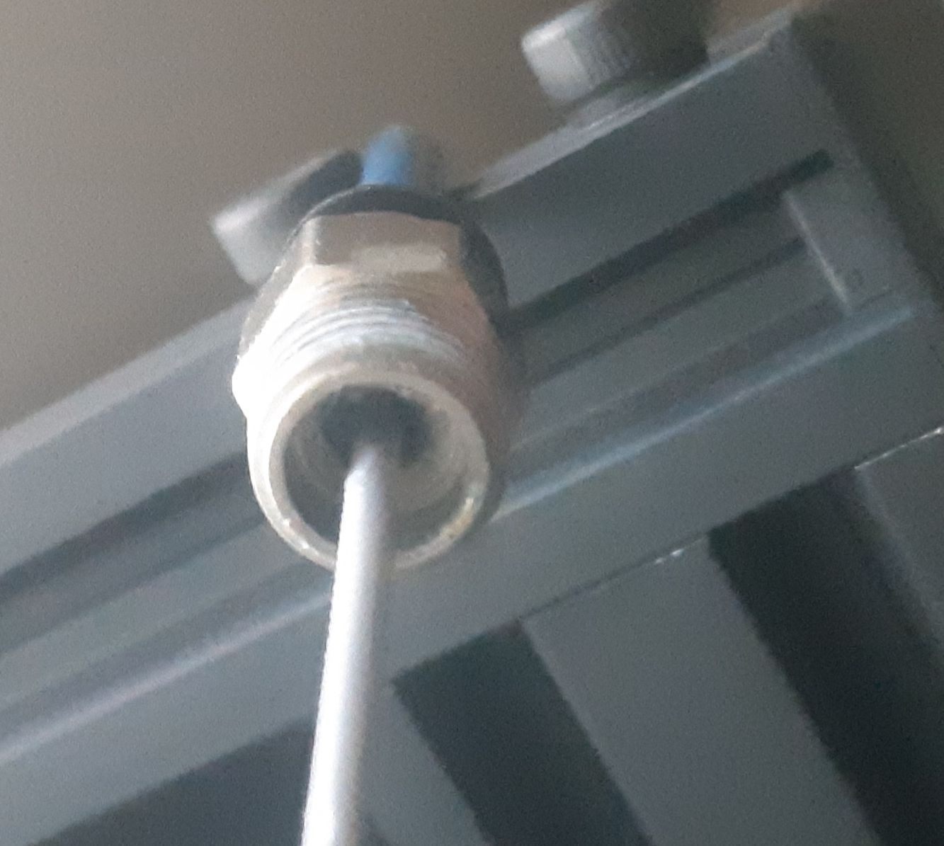

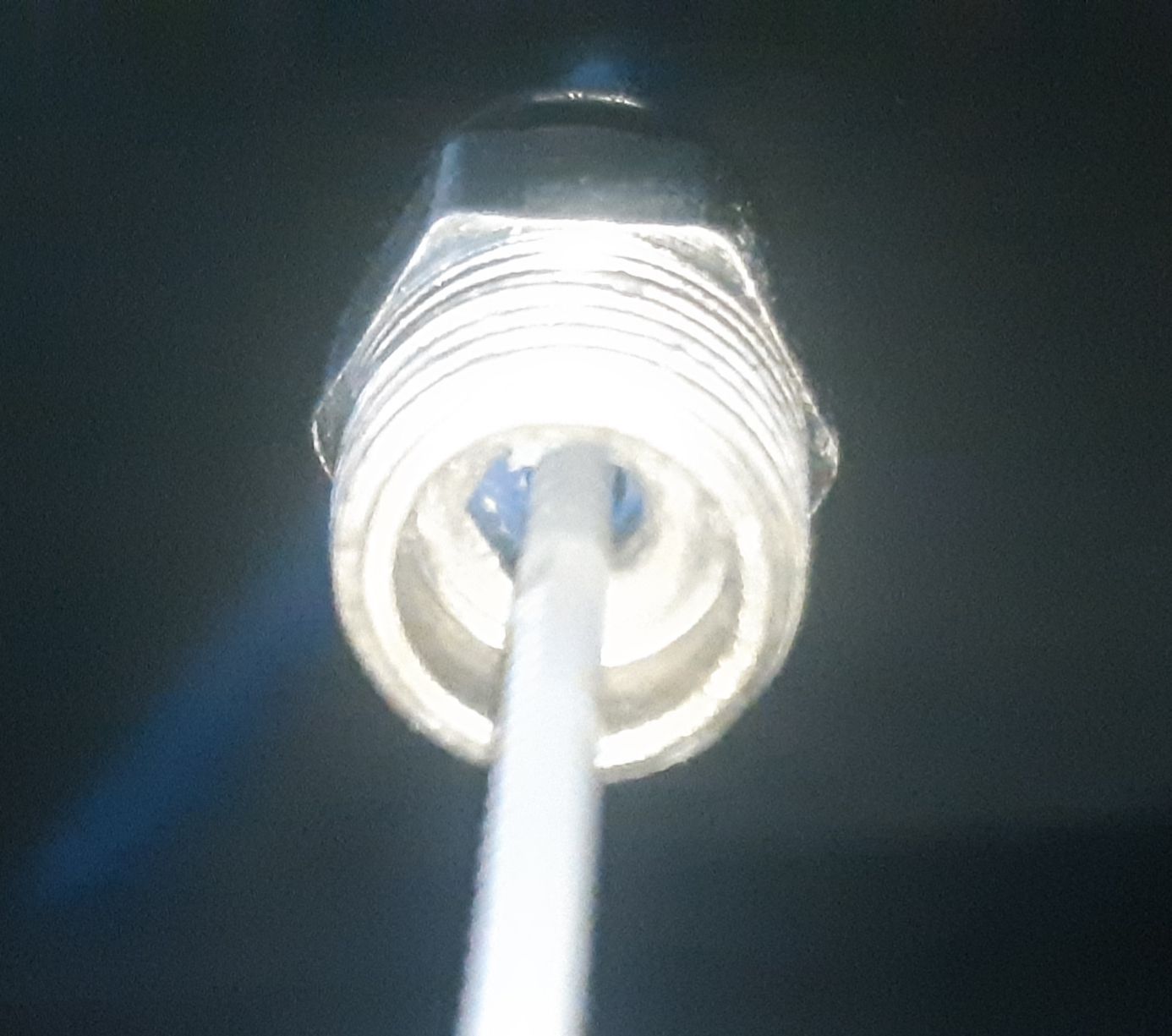

gri3d Posté(e) mardi à 15:03 Auteur Posté(e) mardi à 15:03 il y a 17 minutes, JoOj a dit : On est d'accord que sur les dernières photos, tu es revenu sur le système de hotend initial de la machine ? salut, oui il y a 18 minutes, JoOj a dit : Sur le système d'origine de l'imprimante, le PTFE doit absolument : traverser le pneufit (qui ne doit permettre au PTFE d'avancer que dans un sens), Bah... mon pneufit ne permet pas au PTFE de traverser (Mais ce n'est pas celui d'origine, l'autre ne voulait pas libérer le reste de PTFE), il y a un plat métallique dedans J'ai récupéré ce pneufit dans du matériel reçu. Donc, oui dans ce cas si le plastique est mou à cet endroit, il occupe la cavité conique entre le pneufit (cylindrique) et le radia qui lui est conique à cet endroit Il y a 4 heures, JoOj a dit : traverser le radiateur Impossible, dans mon cas : j'en déduit que mon pneufit n'est pas le bon... je retente avec le modèle traversant. 1
Savate Posté(e) mardi à 15:15 Posté(e) mardi à 15:15 il y a 11 minutes, gri3d a dit : Impossible, dans mon cas : j'en déduit que mon pneufit n'est pas le bon... un petit coup de perceuse avec une mèche de 4 devrait résoudre le problème rapidement. 1
hyoti Posté(e) mardi à 15:15 Posté(e) mardi à 15:15 Bon çà avance un peu, Ton pneufit côté extrudeur (en sortie) est-il du même type, regarde il est peut-être traversant, un non traversant devrait aller côté extrudeur.
gri3d Posté(e) mardi à 15:27 Auteur Posté(e) mardi à 15:27 il y a 8 minutes, Savate a dit : un petit coup de perceuse avec une mèche de 4 devrait résoudre le problème rapidement. ah ah, j'ai tt c'qu i' faut comme outillage, mais bon si çà ripe, j'en ai qu'un, tu m'diras en l'état actuel i'm'sert à rien... comme les bons... à rien il y a 10 minutes, hyoti a dit : Ton pneufit côté extrudeur (en sortie) est-il du même type, c'eût été trop beau : son diamètre est plus petit. A quoi sert la pâte graisseuse qui se trouve justement dans le taraudage du radia qui acceuille le pneufit ?

gri3d Posté(e) mardi à 20:24 Auteur Posté(e) mardi à 20:24 Il y a 4 heures, Savate a dit : avec du liquide vaisselle quand même ? ...heu non... il y a 51 minutes, Alain D. a dit : Je vais bien trouver cela de mon côté sur la toile. Alésage cylindrique finissant par un léger cône Bon... un alésage par def c'est cylindrique... Le cône donne sur une cheminée sous et contre laquelle vient s'appuyer le heatbreak ( ah ah le casseur de température ) bon c'est vrai qu'c'est moins poétique en français mais des x ça fait du bien ... p... @Alain D. j'avais pas vu que tout icône changeait de couleur. La classe ! 1
hyoti Posté(e) mardi à 20:59 Posté(e) mardi à 20:59 @Alain D. Pour le pneufit sur le radiateur cela pourrait être de ce type : ou @gri3d tu as le plateau verre carbotruc ou une Feuille PEI Peu importe mais pour le nettoyage impératif eau savonneuse chaude (Paic, savon de Marseille, ..) rinçage eau chaude, essuyage sopalin ou kleenex de base. Perso sur la ender3 v2 (plateau stock verre) après un bon nettoyage avec eau chaude et du liquide vaisselle entre deux prints, je nettoyais in situ avec de l'alcool isopropylique mouchoir papier de base et essuyage, tant que je n'avais pas trop mis les doigts dessus ou défauts d'adhérence. Pareil pour les feuilles PEI de la S1 ou K2 plus. 1
