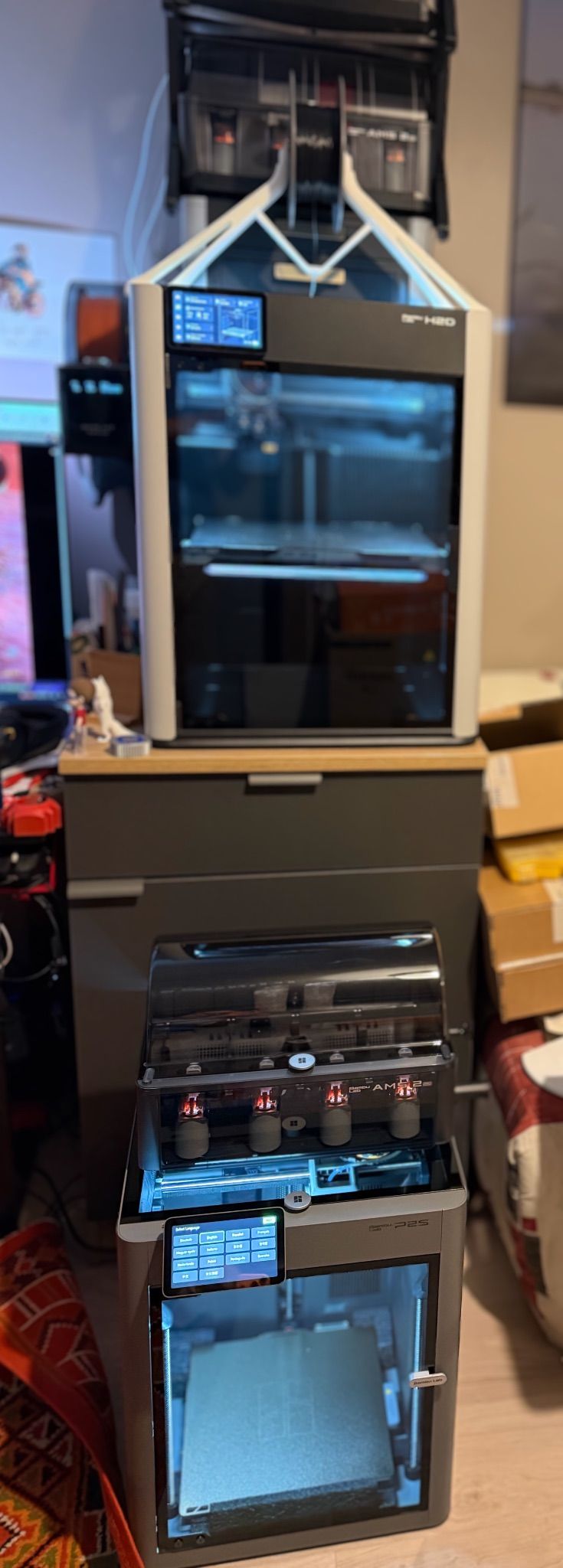

Amigalxii Posté(e) Janvier 30 Posté(e) Janvier 30 J'ai peu de place pour installer la PS2. Je n'ai pas trouvé les cotes hors tout, de cette imprimante avec le combo AMS dessus (ouvert). Quelqu'un aurait-il la gentillesse de me confirmer ces dimensions ? Merci ! Patrick
cookie83610 Posté(e) Janvier 30 Posté(e) Janvier 30 Je profite de la question pour en poser une complémentaire : j'ai toujours posé mon AMS à droite de ma P2S, mais est-ce que le fait de le poser dessus à une influence sur l'imprimante et la qualité d'impression dû au poids en plus haut perché ?
jcjames_13009 Posté(e) Janvier 30 Posté(e) Janvier 30 il y a 36 minutes, cookie83610 a dit : Je profite de la question pour en poser une complémentaire : j'ai toujours posé mon AMS à droite de ma P2S, mais est-ce que le fait de le poser dessus à une influence sur l'imprimante et la qualité d'impression dû au poids en plus haut perché ? Salut, Je n'ai pas de P2S mais une bonne vieille P1S Mais je dirais que ça ne pose pas de pb. La P2S est présentée en photo avec l'AMS dessus. Je n'ai lu aucune restriction à ce sujet. Le seul "inconvénient" est que si tu as besoin d'accéder à l'intérieur de l'imprimante par le dessus, il te faudra déplacer l'AMS pour enlever la vitre. Chez moi, l'AMS est posé sur la vitre du dessus depuis toujours et aucun souci. A+ JC 1
pascal_lb Posté(e) Janvier 30 Posté(e) Janvier 30 Il y a 1 heure, Amigalxii a dit : Quelqu'un aurait-il la gentillesse de me confirmer ces dimensions La P2S et l'AMS au dessus ouvert ça fait 85 cm
