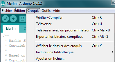

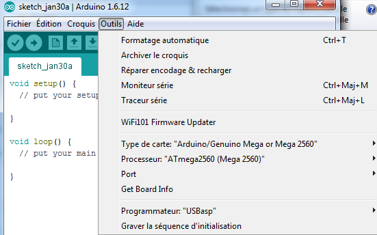

rinty35 Posté(e) Janvier 30, 2017 Posté(e) Janvier 30, 2017 (modifié) Voilà, après avoir pas mal galéré pour mettre à jour le firmware de ma CTC Prusa I3, je trouvais intéressant de faire un petit tuto / retour d'expérience. Attention ce genre de manipulation n'est pas sans risque. Vous pouvez rendre HS votre carte controleur. Maintenant que les risques sont partagés, pour commencer il faut un peu de matériel : un programmeur USBASP ISP j'ai utilisé celui là des fils dupont femelle - femelle comme ceux ci Vous constaterez que l'investissement est très mesuré. Pour ma part j'ai fait la manipulation sous Windows, amateur de pommes ou de pingouins il faudra adapter... Il vous faudra une suite de logiciels : Les drivers pour le programmeur USBASP (j'ai utilisé l'outil zadig 2.2 pour récupérer la version "libusbK (v3.0.7.0)" compatible par la suite) L'environnement de développement Arduino Avrdude pour sauvegarder la rom initiale un éditeur de texte évolué type notepad++ pour adapter au besoin le firmware marlin (configuration.h) Un firmware marlin adapté à notre imprimante 20170129_Marlin 1.1.0-RC7-CTC Prusa I3.zip En prérequis, vous devez avoir déjà installé en USB votre imprimante, et avoir pu là contrôler avec un outil type ponterface Nous avons tout, alors il est temps de mettre les mains dans le cambouis Débranchez votre imprimante de la prise USB etéteigner là électriquement. Connectez votre programmeur à votre carte GT2560 à l'aide des câbles dupont selon le schéma ci dessous Ne faite pas attention au détrompeur sur la photo qui n'est pas dans le même sens que le mien. Connectez votre programmeur et installer ses drivers. (j'ai dans un premier temps installé ceux ci mais cela ne fonctionnait pas. Grace à ce sujet j'ai utilisé l'outil zadig pour installer libusbK V3.0.7) Dans une ligne de commande (CMD) prépositionnez vous dans votre répertoire avrdrude pour faire une sauvegarde de votre ROM avec la commandeavrdude -C avrdude.conf -p atmega2560 -c usbasp -U flash:r:"c:/GT2560.hex":i Ouvrez votre interface arduino et configurez le de la manière suivante - Outils -> Type de carte : "Arduino/Genuino or Mega 2560" - Outils -> Processeur : "Atmega2560 (Mega 2560)" - Outils -> Programmateur: "USBASP" Puis graver le bootloader "Outils -> Graver la séquence d'initialisation Débranchez votre programmateur USB et recâblez votre LCD et lecteur de carte. Branchez en USB votre imprimante (l'écran LCD doit afficher deux lignes blanches qui font peurs et un led rouge clignote sur la carte) Chargez dans l'interface arduino le firmware Fichier -> Ouvrir "D:\20170129_Marlin 1.1.0-RC7-CTC Prusa I3\Marlin-RC\Marlin\marlin.ino" Configurez l'interface en précisant le port Com utilisé par votre imprimante (logiquement c'est celui que vous avez utilisé en prérequis avec ponterface) - Outils -> Port : ComX Compilez et Téléversez - Croquis -> Vérifier/compiler (cela ne doit pas retourner d'erreur) - Croquis -> Téléverser Normalement là c'est bon vous pouvez redémarrer la bête. La version du firmware marlin que j'ai déposé est une version récupéré sur internet pour laquelle j'ai apporté quelques évolutions suite à quelques recherches. Je suis preneur des remarques des pro de Marlin. Sinon je me suis basé sur pas mal d'éléments trouvez ici. J'avais récupéré leur version du firmware, mais je ne sais pas pourquoi il ne se compile pas chez moi... D'autres informations intéressante : Modifié (le) Janvier 30, 2017 par rinty35 1

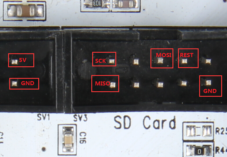

Duduss08 Posté(e) Février 3, 2017 Posté(e) Février 3, 2017 Je vois ta photo coté carte GT2560 mais coté programmeur on branche comment?
Duduss08 Posté(e) Février 3, 2017 Posté(e) Février 3, 2017 J'ai trouvé ça: http://www.actuino.fr/reference/cartes-type-arduino/reference-usbasp-atmega8 Mais je ne sais toujours pas ou brancher le câble SV (en haut à gauche sur ta photo)...

Duduss08 Posté(e) Février 5, 2017 Posté(e) Février 5, 2017 (modifié) J'ai donc pu faire mes branchements correctement, j'ai installé mes drivers pour l'usbasp grâce à l'outil Zadisc et j'ai pu piloter manuellement mon imprimante sur Repetier (mais pas sur Cura car il ne détecte pas l'imprimante pourtant configurée sur port com1) et je ne comprend pas comment installer Ponterface. J'ai aussi installé les pilotes pour l'imprimante http://www.ftdichip.com/Drivers/VCP.htm (merci Macmootpro) Malheureusement, lorsque je branche l'usbasp seul il est bien reconnu par Windows mais si je connecte la carte de l'imprimante dessus, il m'indique périphérique USB non reconnu... J'ai beau essayer de milles façons, rien à faire... Modifié (le) Février 5, 2017 par Duduss08

rinty35 Posté(e) Février 5, 2017 Auteur Posté(e) Février 5, 2017 Je pense qu'il s'agit d'un pbl de driver de l'USBASP essaye avec un autre
