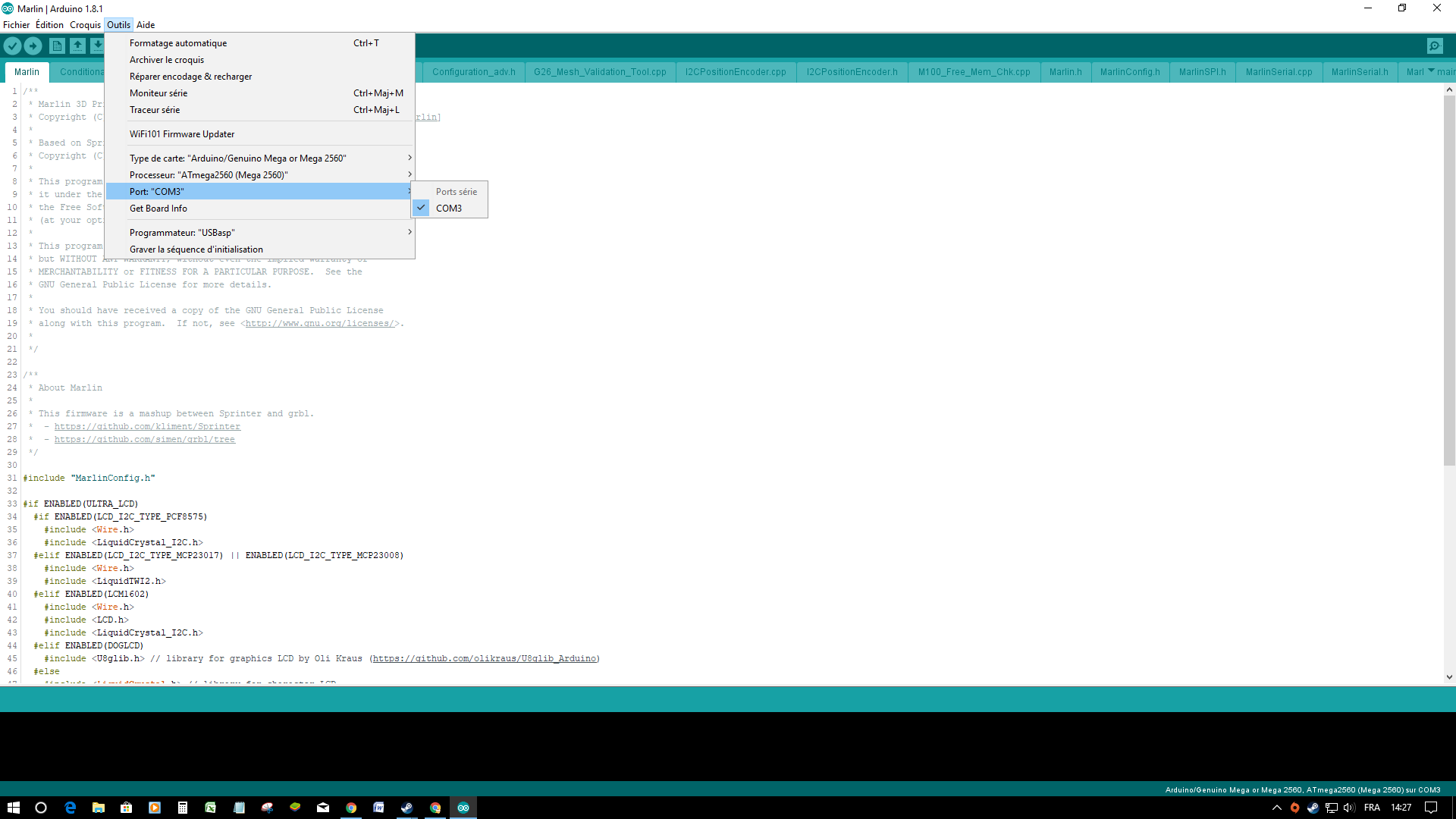

Dvergar Posté(e) Février 9, 2018 Posté(e) Février 9, 2018 Je te suis pas trop la. Pour graver le bootloader, je branche l'usbasp, je configure Arduino avec : - carte atmega 2560 - processeur 2560 - port com1 Ensuite, jexecute la procédure et j'obtiens le fameux message.

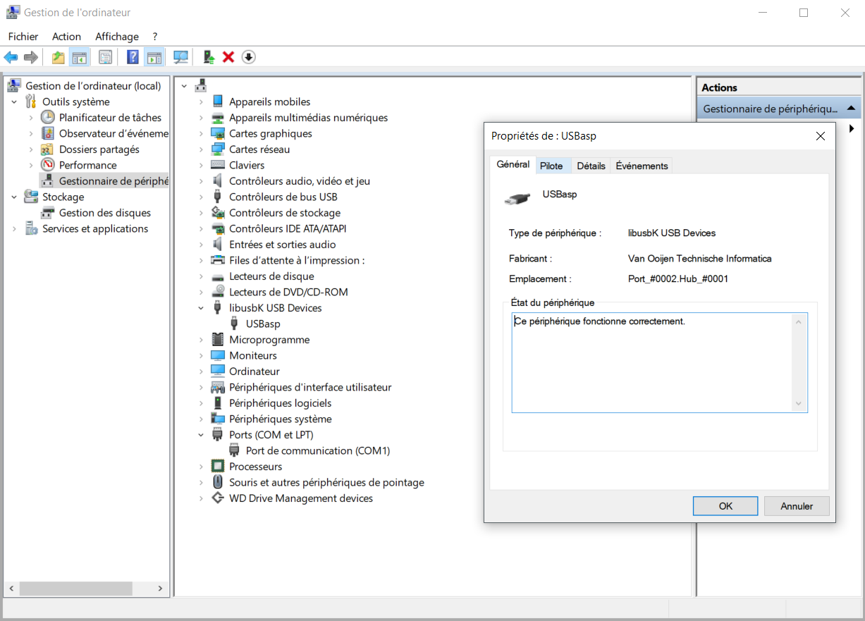

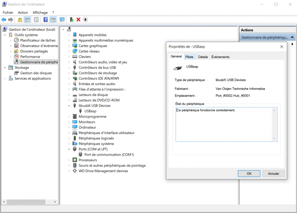

Dvergar Posté(e) Février 11, 2018 Posté(e) Février 11, 2018 là, j'ai effectivement un soucis. je n'ai pas d'autre imprimante. Mon imprimante 3D est bien sur le COM3 car c'est uniquement sur ce port que Cura et Pronterface pouvaient communiquer avec l'imprimante. C'est pour le COM1 que j'ai un problème. Je suis pas sûr que l'USBASP soit attribuer sur ce COM. Dans l'outil gestion de l'ordinateur > gestionnaire de périphérique, j'ai ceci : Du coup, est-ce que mon USBASP est bien sur le COM1? Sachant que dans arduino, c'est le seul COM sélectionnable. Quand je branche l'imprimante en USB classique, elle est bien sur le COM3 et arduino voit bien le COM3 mais aussi le COM1 alors que l'USBASP est débranché.
Arno191 Posté(e) Février 11, 2018 Posté(e) Février 11, 2018 (modifié) dans la gestion des périphériques de Windows, si ton imprimante est sur le com 3, arduino devrais normalement te proposer dans "outil" le chois du com 3. l'USBASP devrais suivre ce port. Modifié (le) Février 11, 2018 par Arno191
Dvergar Posté(e) Février 11, 2018 Posté(e) Février 11, 2018 dans arduino l'imprimante est bien détectée sur le COM3, l'USBASP semble être détecté sur le COM1. en tout cas, c'est ce que je comprends quand je lis le message de arduino lors de la gravure du bootloader Le 03/02/2018 at 16:23, Dvergar a dit : avrdude: warning: cannot set sck period. please check for usbasp firmware update. avrdude: error: programm enable: target doesn't answer. 1 avrdude: initialization failed, rc=-1 Double check connections and try again, or use -F to override this check. Erreur lors de la gravure de la séquence d'initialisation.
