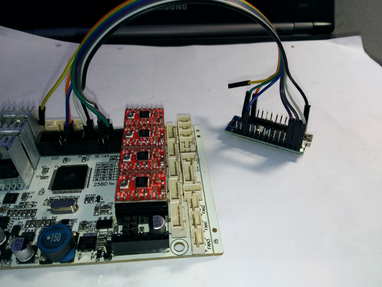

Je me  remet donc ce  soir sur  ce problème de mise a jour de firmware. moi je suis sur une GT 2560 Rev A
je vais me baser sur le post de tomg778  un peu plus haut, je vous livre mais essais ""en live"
Perso  lors que je branche ma carte gt2560 elle apparait dans "controleur de bus USB" elle apparait en "usb serial converter"
et dans "Port com - lpt"  elle me génère un port série com3  en sachant que ma carte est bien en FT232 ;
je télécharge donc le fichier concerné pour ma carte "CDM v2.12.00 WHQL Certified" et l'install !!!  enfin je crois !!! pour vérifier je le fait manuellement .
En clair le fichier "CDM v2.12.00 WHQL Certified.exe" d'install c'est juste un fichier compressé du dossier de pilote de cette catre, il suffit donc d'ouvrir ce fichier avec logiciel de compression (moi j'ai winrar) et de décompresser ce fichier quelque part, ensuite aller dans son gestionnaire de périphérique et de forcer la mise a jour du pilote. (réponse de windows : le meilleur pilote pour ce périphèrique et déjà installer ) p....... de M....... ????????

J' ai trois cartes arduino, une mega une uno et une nano, j'ai le choix je prend donc la nano comme sur le tuto de tomg778
donc le d13 en noir     sck
le d12 en blanc      miso
le d11 en gris        mosi
le d10 en mauve   rst
le +5 en orange       sur +
et la masse en bleu   sur le -
et comme je suis grand seigneur et que sur arduino il y a plusieur masse je met le vert sur l'autre masse
bon^!!!    y en a qu 'on pas suivi je met une photoP_20180515_230921.thumb.jpg.72f2e047d37e82bcdc8741b1301b381b.jpg
RESULTAT : après avoir téléversé dans la nano le sketch  qui va bien dans exemples Arduino ISP
je pousse le bootloader  après avoir modifier bien sur   le type de carte en mega 2560, le processeur en atmega 2560, et le programmateur en Arduino as ISP
et ..........
avrdude: AVR device initialized and ready to accept instructions
Reading | ################################################## | 100% 0.02s
avrdude: Device signature = 0xffffff (probably .reduced_core_tiny) (retrying)
avrdude: Yikes!  Invalid device signature.
         Double check connections and try again, or use -F to override
         this check.
avrdude done.  Thank you.
pas de mieux

je pense que tu ne fais pas les choses dans l'ordre
ta carte n'a pas besoin de drivers pour injecter le bootloader, MAIS, ton flash boot a l'air de bien se passer, je pense donc vraiment à un soucis de driver...es tu bien sur d'avoir un atmega 2560 et pas un 1280?

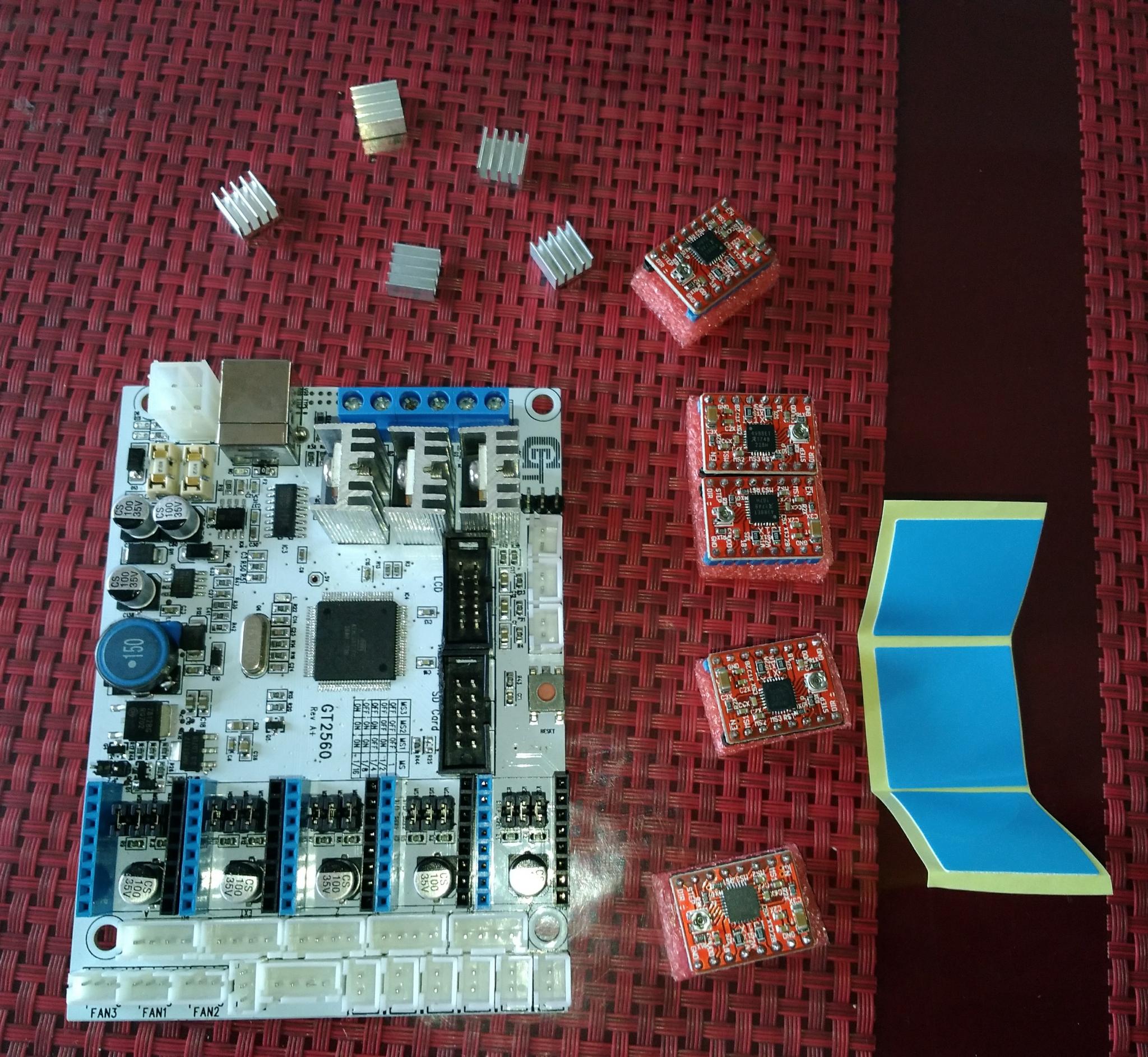

COOL j ai reçu ma nouvelle carte gt 2560 rev a + aujourd'hui, beaucoup plus rapidement que prévus, je reste ca ce soir.  Les detrompeurs des nappes sont à l envers mais je pense que l on peu les retourner facile.
35 € c est bien un atmega 2560 dessus et normalement un marlin installe dessus, reste à savoir si je vais pouvoir le remplacer pour le customiser à ma convenance.

Bon le televersement marche, par contre la config de marlin ne doit pas être bien réglé car j'ai un bip continu sur le lcd et pas d affichage
Ta le bon fichier ? Config aussi les Zstepps/mm il faut pas forcément téleverser, il faut juste mettre
M92 Z(met ton nombre sans paranthèse) X°°° Y°°° E°°°
M500 ça va le sauvegarder, voilà petit conseil ^^
