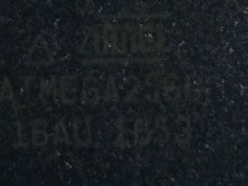

tomg778 Posté(e) Mai 3, 2018 Posté(e) Mai 3, 2018 bon, alors on va essayer de reprendre... @Elric le sens du bouton est facilement modifiable dans marlin, presque tout en bas, je recherche la bonne ligne et je te redis ça.. Le 02/05/2018 at 19:53, steph-ero a dit : J'ai essayé d'appliquer le tuto en branchant ma carte gt2560 sur l'USBASP et en passant l'étape 6 du tuto de depart. Dérouler Alors déjà, as-tu vérifié SUR le processeur de ta carte qu c'est bien un 2560 et pas un 1280? je parle en connaissance de cause, et sur ta photo, on ne voit rien... Ensuite, ce n'est pas le fichier configuration.ino qu'on doit modifier dans marlin, mais configuration.h et seulement les modifs effectuées et enregistrées, on peut double cliquer sur marlin.ino, qui va effectivement ouvrir arduino et compiler le bon sketch...reste plus qu'à le téléverser...

steph-ero Posté(e) Mai 3, 2018 Posté(e) Mai 3, 2018 bonjour, Alors y a un mélange de post, moi mon soucis c'est J'ai acheté un touch3d et j'ai donc besoin d'installer un marlin, pour gérer ce capteur 1. la sauvegarde de la rom actuel 2. impossible de graver la séquence d'initialisation Effectivement on ne vois pas bien sur la photo, mais je pense être sur qu'il s'agit bien d'un atmega 2560

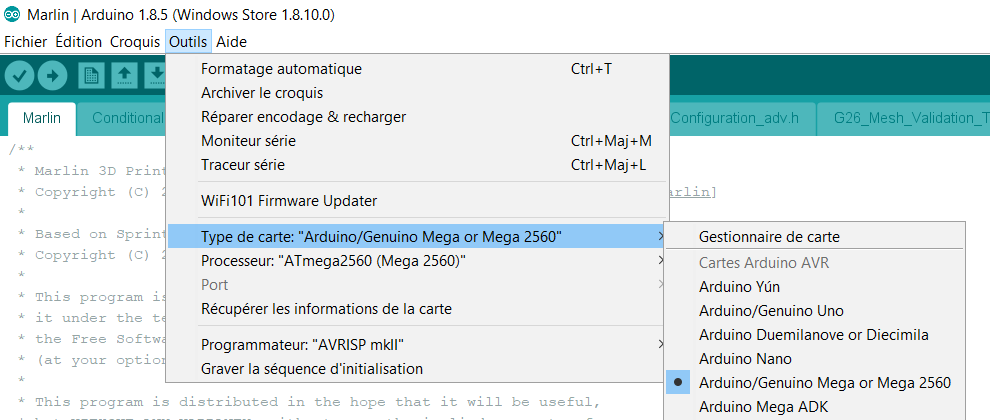

tomg778 Posté(e) Mai 3, 2018 Posté(e) Mai 3, 2018 oui, c'est bien un 2560, il te reste à vérifier que tes drivers usbasp sont les bons, l'erreur invalid device signature signifie qu'il y a un pb de configuration dans arduino... ps : la sauvegarde du firmware actuel n'est possible que via avrdude, mais franchement, pas une super utilité, moi j'ai zappé cette étape... donc pour résumer : 1 je branche mon usbasp au pc, j'installe les bons drivers 2 je branche l'usbasp avec les cables sur la gt2560, je fais attention que les cables ne font pas contact 3 dans arduino, je selectionne programmateur usbsap, je mets bien sur atmega2560 4 je clique sur graver la séquence d'initialisation, et hop, on peut tout débrancher, le téléversement se fera par usb classique. l'usbasp ne sert plus, du moins pour la gt2560... ensuite, si je veux injecter un nouveau firmware : 1 je branche ma carte en usb, je selectionne bien atmega2560 dans arduino, je lui indique le bon port com 2 je modifie mon fichier config.h dans marlin, via notepad, par exemple, je sauvegarde 3 je lance le fichier marlin.ino, qui va lancer arduino, je clique sur téléversement, et c tout... il suffit de respecter à la lettre le tuto ici : 1

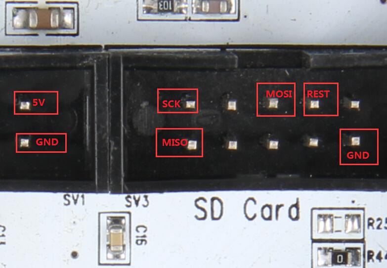

Guillaume3D Posté(e) Mai 3, 2018 Posté(e) Mai 3, 2018 Sinon tu peux m'envoyer une photo de ton cablage entre ton usbasp et ta gt2560 stp ? Je galère un peu pour le cablage et j'ai pas envie de la rendre hs...Envoyé de mon S55 en utilisant Tapatalk
tomg778 Posté(e) Mai 3, 2018 Posté(e) Mai 3, 2018 Le 03/05/2018 at 15:03, Guillaume3D a dit : Sinon tu peux m'envoyer une photo de ton cablage entre ton usbasp et ta gt2560 stp ? Je galère un peu pour le cablage et j'ai pas envie de la rendre hs... Dérouler t gentil, mais je vais pas m'amuser a tout rebrancher alors que j'en ai pas l'utilité... la photo sur le 1er post est amplement suffisante... ce que je peux faire, si vraiment tu galères à brancher l usbasp, c'est de te la modifier moi-même...mais bon, faut se lancer aussi, sinon tu feras jamais rien... mais bon, si tu me l'envoies, je peux te la faire... ps : non, je ne t'offre pas les frais de port ^^
Guillaume3D Posté(e) Mai 3, 2018 Posté(e) Mai 3, 2018 C'est vraiment gentil @tomg778mais le message était plutôt adrésse à @steph-ero car je pense qu'il fait en ce moment ses cablages. Ont peut modifier quoi sur l'usbasp ? La photo du 1er post Celle là je crois, m'enbète un peu car je crois que par raport à la photo ma gt2560 a le port écran et sd card inversé donc je me demendais si le cablage restait le même pour le port Sd card et que c'etait juste me port écran qui etant à droite avait le port + et - à l'extrémite droite. ____________________________________ @steph-ero Je sais pas si je m'en est sorti mais j'ai juste installé des drivers normaux et pour ma part je pense que ça avait plenté à cause que la gt2560 n'était pas branché. Je ressaye tout samedi, je met mettre le bootloader puis mettre marlin dessus. Je verrai à ce moment si ça marche ou si il vas planté comme toi. Édit modération : merci de penser à éditer !!!
tomg778 Posté(e) Mai 3, 2018 Posté(e) Mai 3, 2018 Le 03/05/2018 at 18:38, Guillaume3D a dit : C'est vraiment gentil @tomg778mais le message était plutôt adrésse à @steph-ero car je pense qu'il fait en ce moment ses cablages. Dérouler oups, dsl... et pour la photo, c juste le détrompeur qui est inversé, les ports sont les bons...
Jean-Claude Garnier Posté(e) Mai 3, 2018 Posté(e) Mai 3, 2018 @Guillaume3D on dirait que tu mélanges un peu tout Si tu as une carte GT2560, c'est DEJA un Arduino, tu n'as besoin de rien d'autre, pas d'USBASP, pas de bootloader, rien d'autre que Arduino IDE Il faut juste que tu précises le type de carte (pour pouvoir compiler et téléverser) Voir ci-dessous
