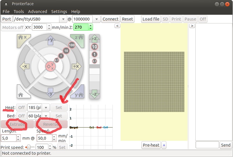

jeremrem Posté(e) Mars 2, 2017 Posté(e) Mars 2, 2017 salut à tous. petite question le changement de filament. Perso quand je dois changer un filament, j'utilise Pronterface. En effet via l'appli je chauffe la tête etdemande des retract, ensuite j'enlève le pla, place le nouveau à fond et demande une extraction. Ma question est la suivante: en cours d'impression est-il possible de mettre sur changement de filament via l'écran (ça oui :-) ), de connecter l'imprimante au PC, d'effectuer ma procédure et ensuite reprendre l'impression? merci
symio Posté(e) Mars 2, 2017 Auteur Posté(e) Mars 2, 2017 Et bien vu qu'avec la fonction "Changer de filament" la disco continue de chauffer pendant toute la procédure et qu'elle fait un retract juste avant de quitter l'impression je ne suis pas certain que tu ai encore besoin de ta procédure manuelle. Je n'ai pas encore testé la prise contrôle avec Pronterface car étant sous Linux j'ai souvent des soucis avec les softs qui sont optimisés pour windows et donc j'y vais étape par étape. Je pense que c'est toujours possible que tu connecte l'imprimante à Pronter et fasse des retract extract à ta guise. Si tu ne le teste pas je le ferait quand je commencerais les tests de pronterface. Si tu teste avant revient ici nous dire si ça fonctionne .
jeremrem Posté(e) Mars 2, 2017 Posté(e) Mars 2, 2017 ok ça marche. En fait le but d'utiliser pronterface pour changer le filament est d'éviter d'enlever le tuyau de la tête et de forcer (pousser) le filament pour qu'il sorte de la buse. Je ne peux malheureusement le tester pour le moment car je suis entrain d'upgrader ma disco :-)

jeremrem Posté(e) Mars 2, 2017 Posté(e) Mars 2, 2017 je n'ai eu aucun soucis depuis que j'utilise cette méthode. Je fais extruder jusqu'à ce la nouvelle couleur apparaisse et je purge encore pour que tout soit niquel. Comme tu peux modifier à souhait la valeur à extruder c'est hyper simple et en effet ça ne ne demande pas de démontage :-)
symio Posté(e) Mars 2, 2017 Auteur Posté(e) Mars 2, 2017 il y a 1 minute, jeremrem a dit : je n'ai eu aucun soucis depuis que j'utilise cette méthode. Je fais extruder jusqu'à ce la nouvelle couleur apparaisse et je purge encore pour que tout soit niquel. Comme tu peux modifier à souhait la valeur à extruder c'est hyper simple et en effet ça ne ne demande pas de démontage :-) oui tu fait une sorte de purge quoi ... ok ! Tu peux me filer les gcode pronterface que tu utilise ? j'essaierais ta méthode voir si c'est plus sympa que la manuelle.
jeremrem Posté(e) Mars 2, 2017 Posté(e) Mars 2, 2017 y'a pas de gcode: 1. je connecte l'imprimante au pc et pronterface; 2. je fais chaffer le PLA en appuyer sur set (à 185°), 3. une fois chaud j'appuie sur "reverse" pour enlever/dégager le filament de la tête 4 jenlève le filament en tirant à la main et ensuite j'introduis le new filament
