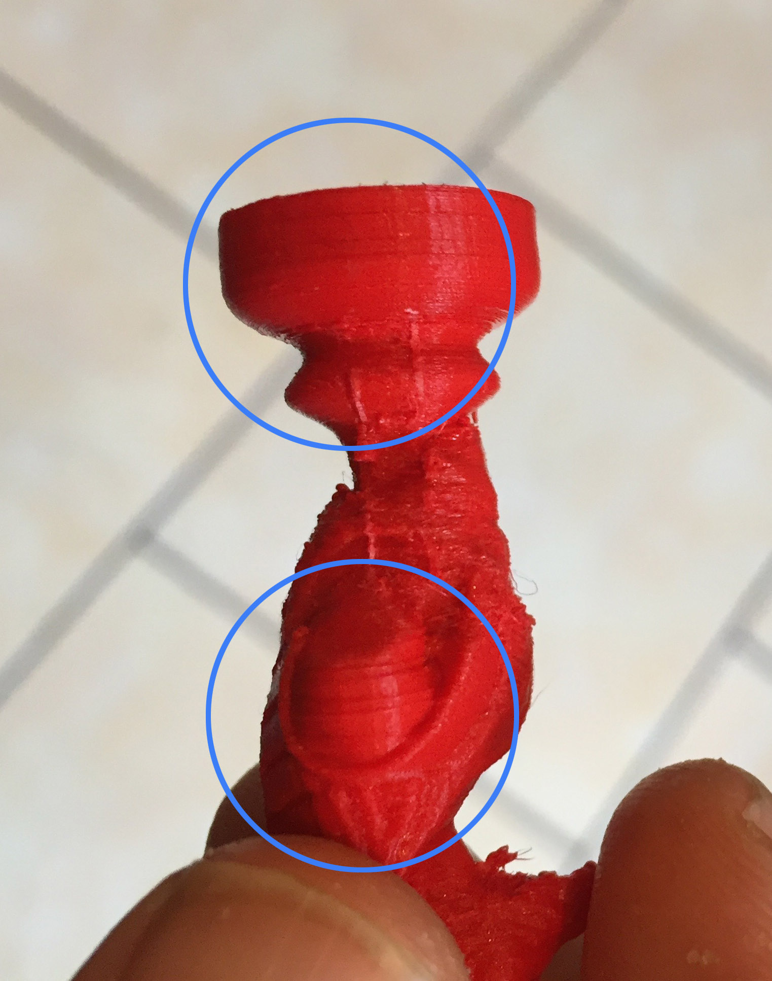

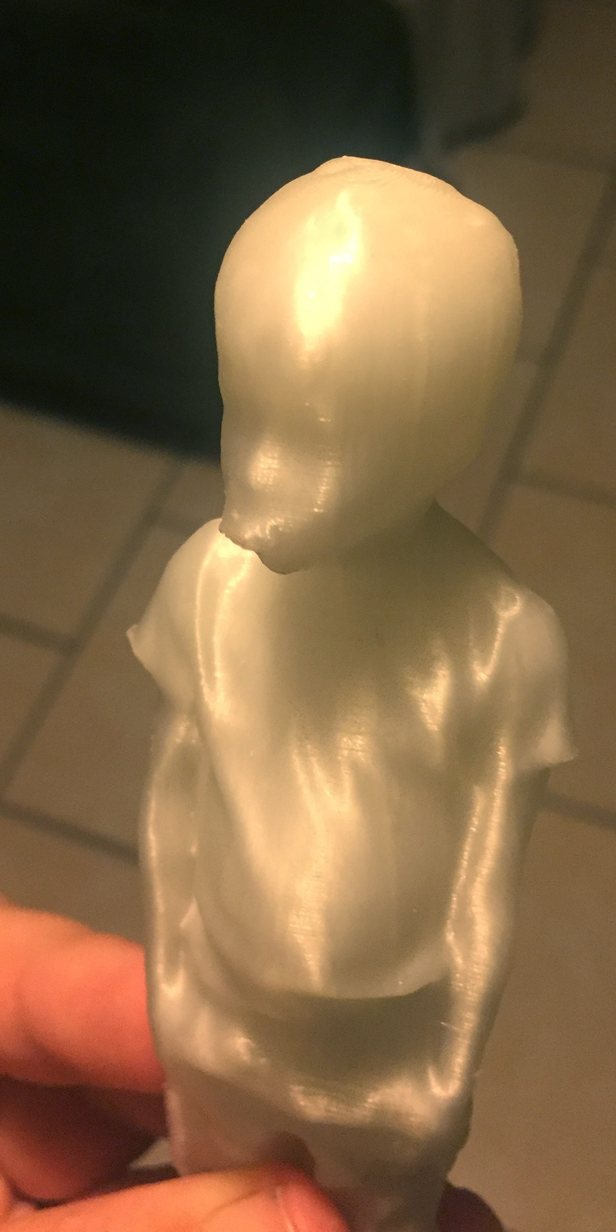

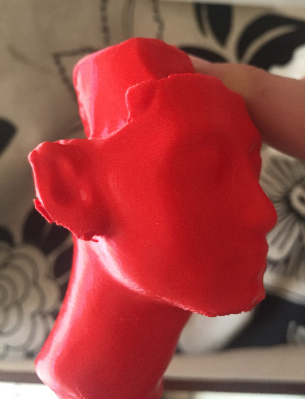

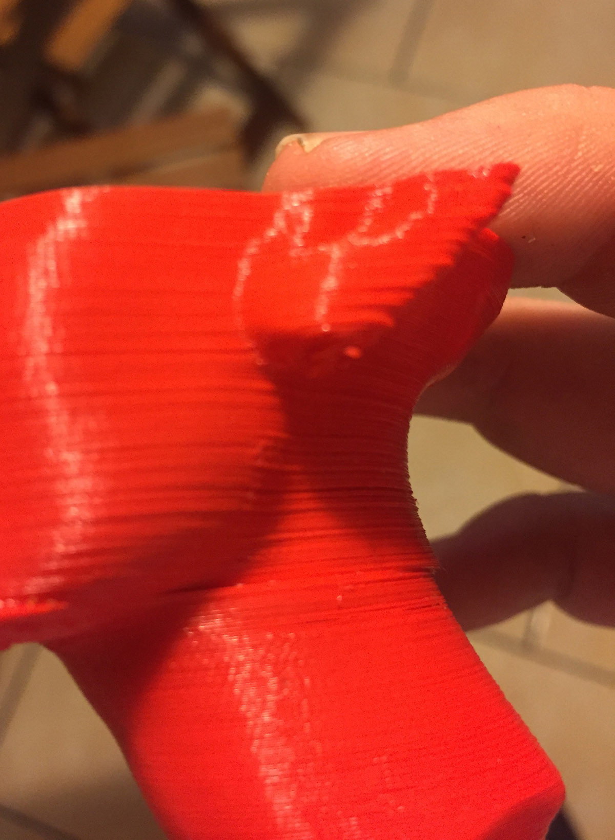

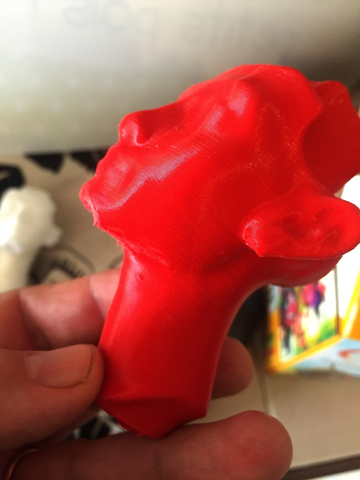

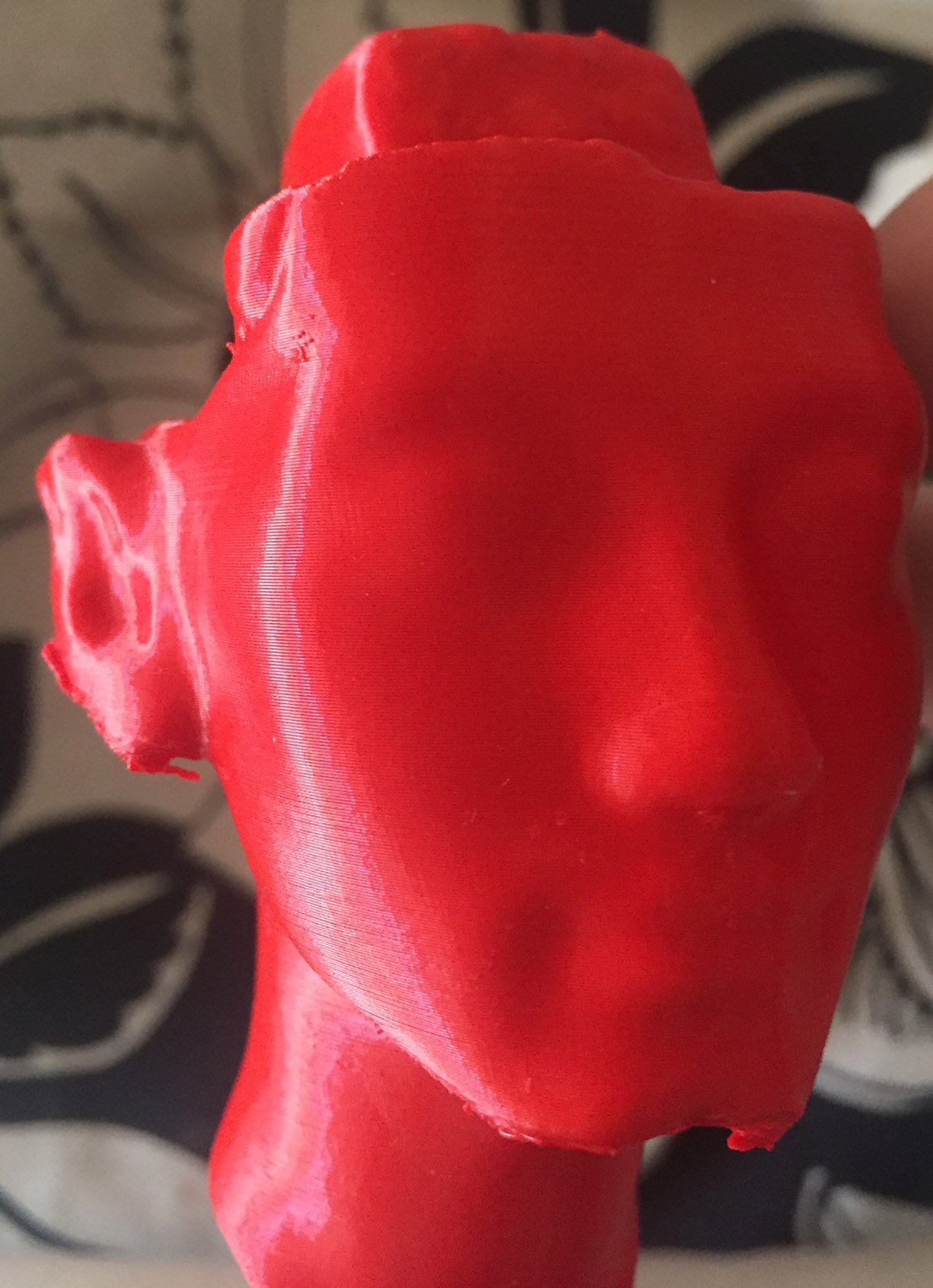

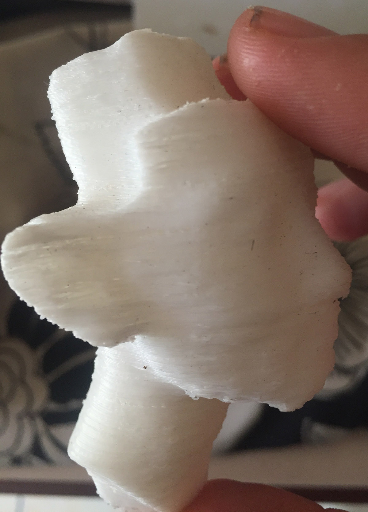

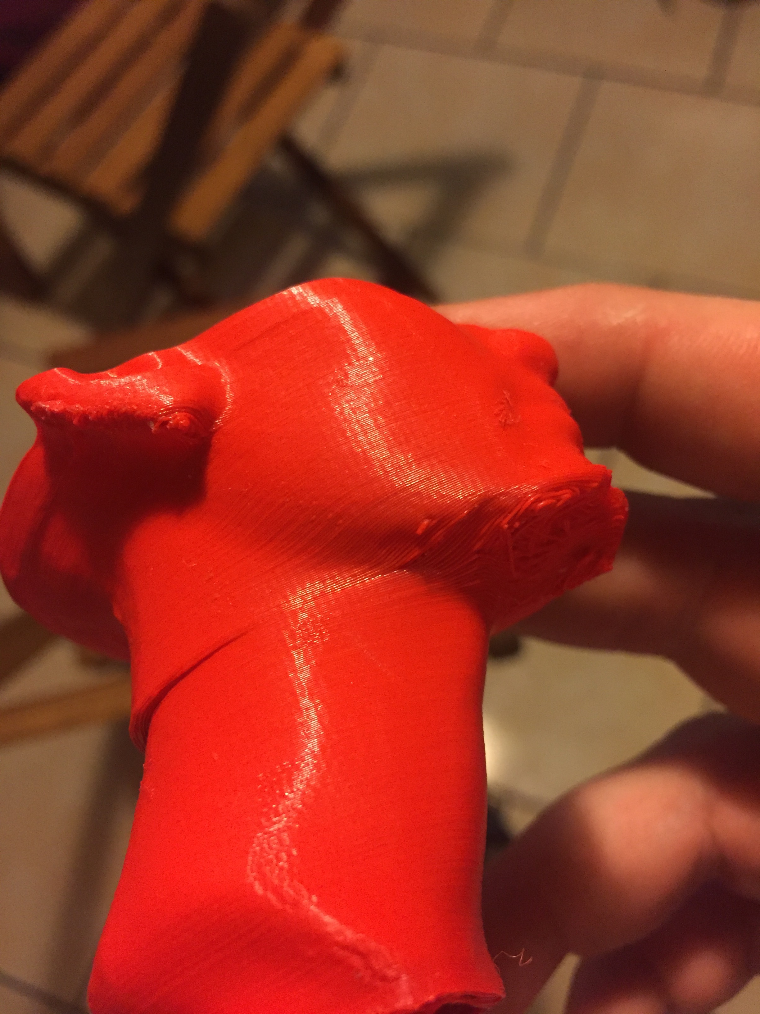

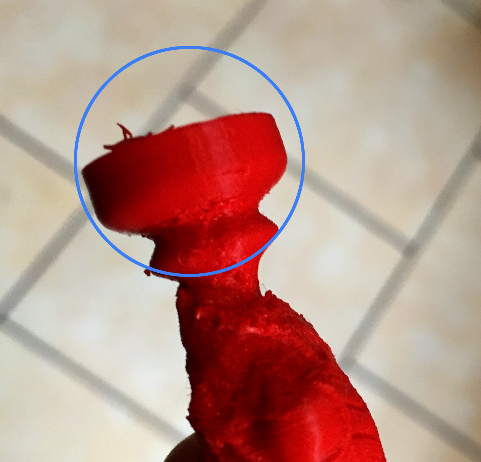

Je ne comprends vraiment quel est le problème que je rencontre. Ca me rend fou.
Mes impressions avaient l'air à peu pret correctes et patatra le soucis de la face qui ne marche pas est revenu.
Sur la photo qui suis le "bon" côté.
J'ai eu des soucis de décalage à cause d'un bout de filament qui s'est coincé dans un lmu de l'axe y. Mais passons.
les couches sont assez régulières et l'impression pourrie du menton est liée au décalage de l'axe y.

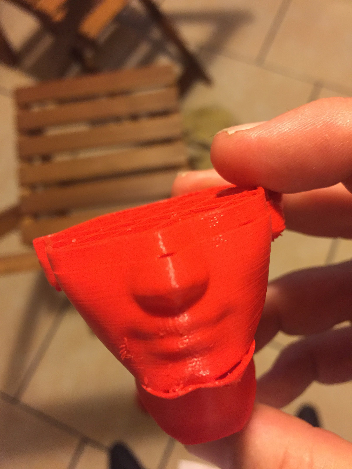

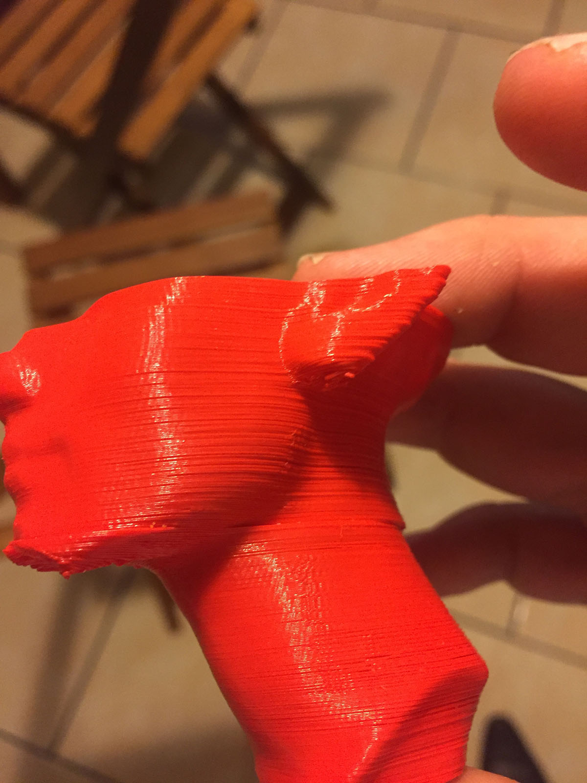

Maintenant l'autre côté.
C'est pas la même vinaigrette. Je pensais que ça venait de mes tiges qui avaient l'air un peu foireuses et que je pensais
avoir voilé... mais non. Avec ces nouvelles T8, le soucis est entier.
Par ailleurs j'ai remarqué sur mes impressions en cours que certaines couches, aléatoirement semblent écrasées. Comme si
les tiges n'avaient pas monté suffisament l'extrudeur.
Une idée sur la question?
Du coup je me demande, quelle précision puis je atteindre maintenant que je suis passé à ces T8 avec un pas de 8?
Puis je descendre à moins de 0,1? Peut être d'ailleurs que de trancher pas 0,1 ou 0,2 ou 0,15 (comme la tête) n'est pas une bonne solution
mais qu'il faut trouver un chiffre qui tourne autour de 0,9 en lieu et place du 0,1? Comment calculer cela?
Cordialement,

A mon avis ça n'est pas tes tiges qui sont en cause, regarde coté température ou flow, tu ne dis pas si c'est du PLA ou de l'ABS, si c'est du PLA as tu une ventilation de pièce ? car il est mieux d'en avoir une
Pour la précision, j'ai déjà imprimé en 0.06, très joli mais c'est également très long... de toute façon tu n'auras jamais avec ce genre de machine une précision parfaite même en changeant toutes les pièces de ton imprimante... je ne critique pas ton imprimante, la mienne est sans doute dans la même fourchette de prix... mais il y a des limites... au fonctionnement de ces imprimantes... pour avoir quelque chose de presque parfait il faut mettre beaucoup beaucoup beaucoup plus cher... (c'est pas une faute de frappe c'est bien une répétition :D)...

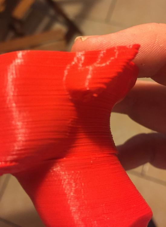

Je continu à poster sur ce fil, car comme je le disais dans un de mes commentaires, j'ai des couches aléatoires qui semblent ne pas être à la bonne hauteur.
A ce point que quand la tête passe sur le remplissage par exemple, on entend tres clairement qu'elle frotte sur la couche précédente.
Qu'est ce qui peut provoquer ceci selon vous?
ça arrive de temps en temps, peut être un problème de température ou de couche trop épaisse sur le remplissage

Concernant le soucis que j'avais (que j'ai pardon) de couches de moins bonne d'un côte.

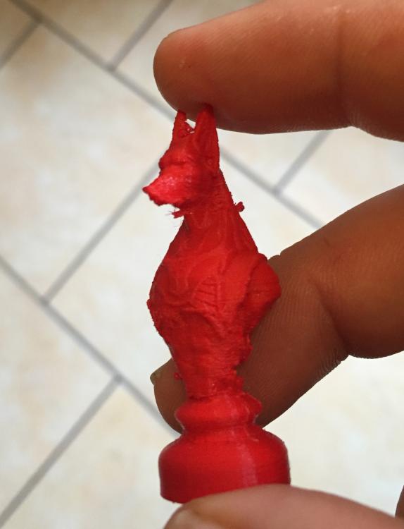

J'ai fait un test à 0,06. J'ai du imprimer une pièce avec les supports et je vous montre une photo avec juste
les supports enlevé à l'arrache. La définition n'est pas trop mal je trouve. Surtout pour la taille. Les morceaux
sans supports sont nickels. Je pense que 0,06, ben c'est OK pour moi... mais...
toujours le même probléme.
La face gauche OK.
Mais pas la face droite.
En réduisant la taille et le layer thickness j'ai le même soucis, mais réduit.
Je pas comprendre.
Pour les specs:
PLA
Infill: 15%
Temp: 198°, puis passé à 201° au milieu de la pièce.
X/Y axis movement speed: 800 mm/min
z speed 1000 mm/min
Du coup je me demande, mon nema de droite n'est-il pas en cause?
Je ne l'ai pas encore démonté pour voir s'il n'avait pas pris un coup. Mais un léger foirage pourrait-il
me donner ce genre de résultat?
Merci pour vos réponses.

J'ai passé le week end sur ce fichu probleme et j'ai trouvé! C'était tellement bête que j'en rougis.

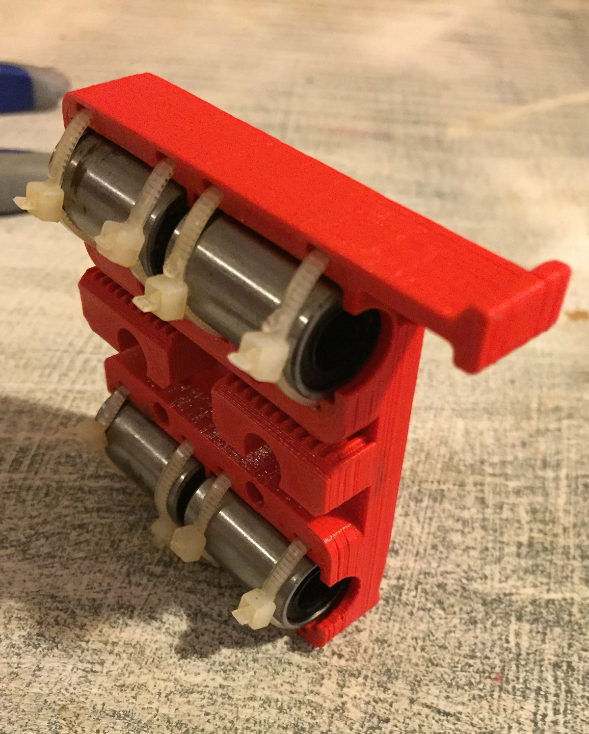

En voulant changer une attache d'un des ventilateur fixé sur l'extrudeur (petites vibrations je me disait que ça pourrait venir de là), je me suis rendu compte qu'il y a avait un léger jeu sur le chariot de l'axe X. En bougeant le chariot en question et en le poussant vers la droite, je me suis rendu compte qu'avec la tension
du filament, le chariot se relevait légérement. Il n'était pas fixé avec des serres fils aux lmu8, le modele permet juste un "clipssage" autour
des roulements... bref... persuadé que c'était ça, je me prend un chariot bien rigide avec attaches et tout sur thing.
Impression et... bim... le beau chariot que voilà.
On voit bien sur ce côté d'ailleurs les vilaines strilles.
Bon installation du truc, prise de tête car je ne comprenais pas pourquoi l'axe X se retrouvait inversé (ben voui idiot, l'attache de la courroie
se fait par en haut sur celui là, sur l'ancien l'attache était en bas), remodification du sens du moteur dans marlin et...
c'est un scan 3d d'une sculpture de nefertiti que j'ai chez moi. D'où le soucis sur l'oreille et le menton.
impression PLA en 0,15mm
le fameux côté qui posait problème, comme vous pouvez le voir, c'est propre.
pour rappel je vous remet l'ancienne version.
Il n'y a pas photos, la qualité est bien bien meilleure.
Aaaaaahhhhhh que ça fait du bien. Je vais pouvoir vous laisser tranquille avec ça.
En tout cas, le passage aux tiges trapézoïdales est juste formidable.

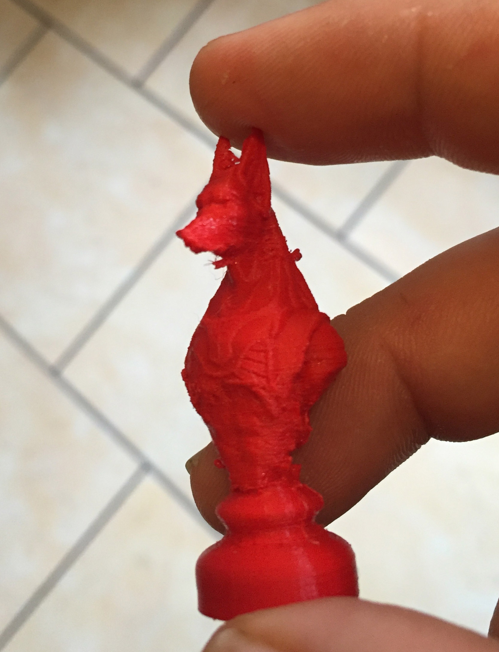

Voici le même modèle que j'avais imprimé peut de temps après avoir reçus mon imprimante et avant d'avoir mis
mes premières T8:
C'était en 0,2mm et à peine plus rapide que les dernières que je viens de vous montrer.
Donc pour ceux qui veulent passer le pas, pas d'hésitations, foncez!

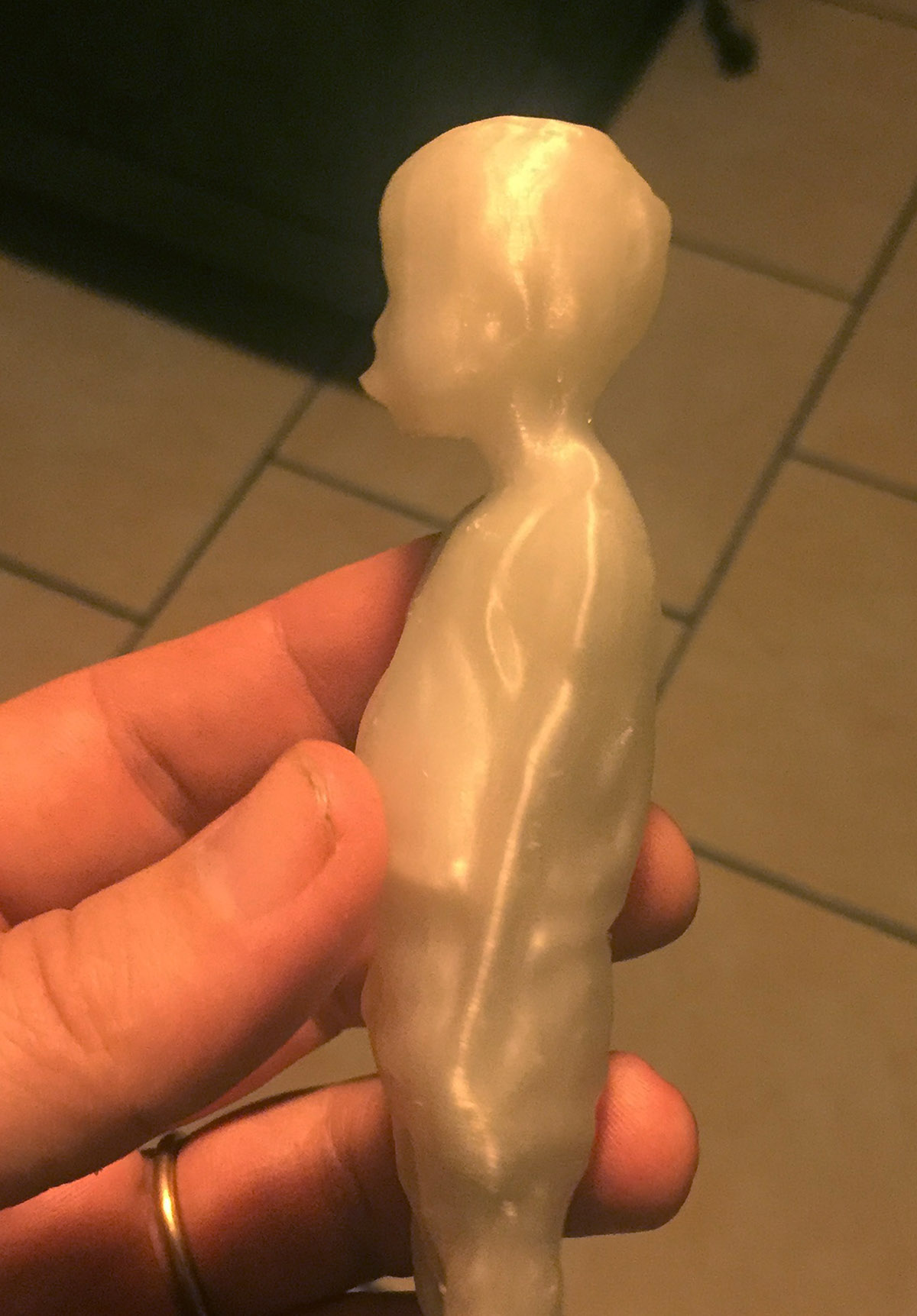

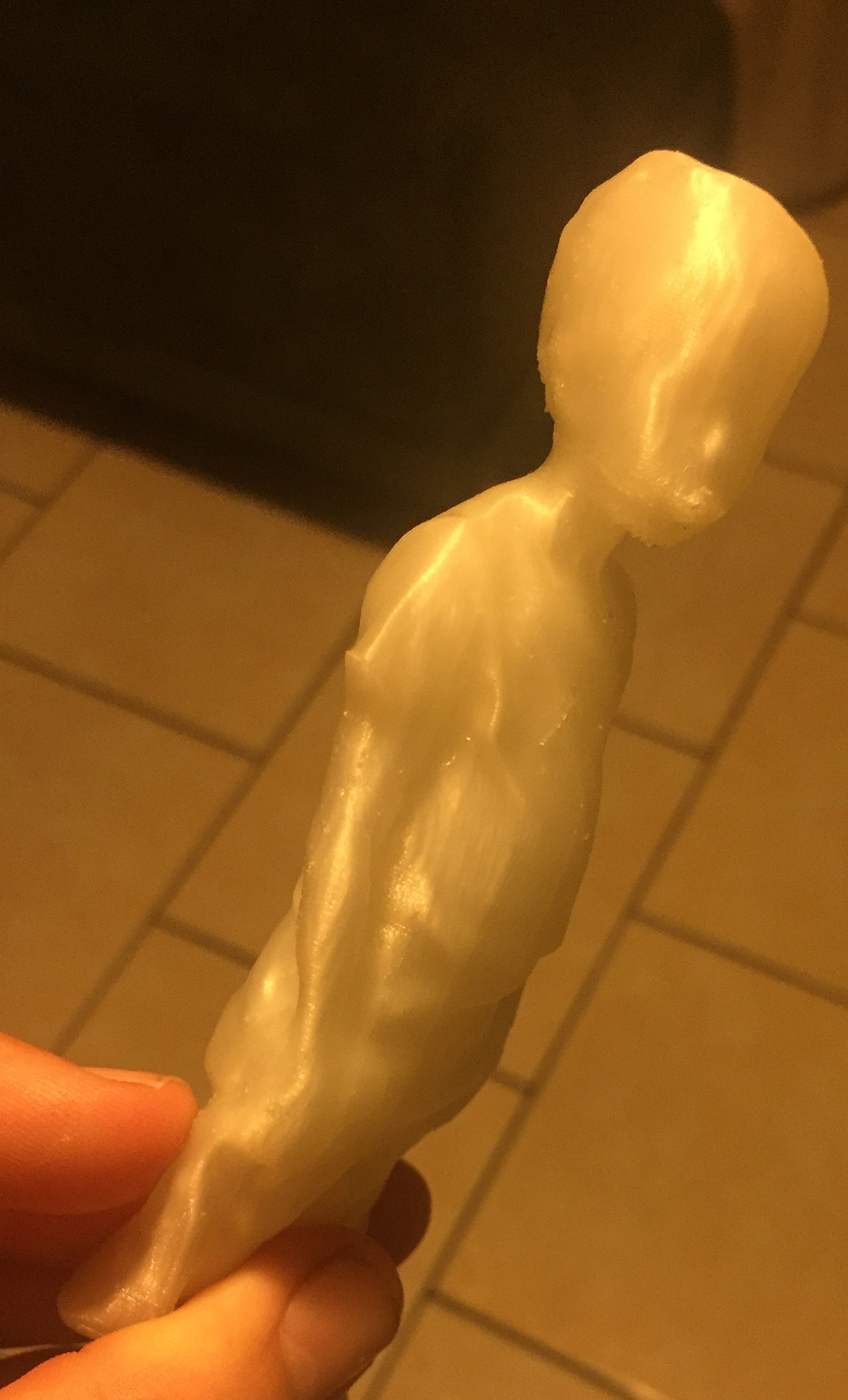

Voici donc es photos de mon impressions apres les dernières modifs.
On voit bien que les couches sont régulières et ne posent pas soucis.
La définition est top, on ne se rend presque plus compte des couches.
C'est un scan 3d de mon fils imprimé en 0.1mm et en pla phospho
IMG_7437.thumb.jpg.f65b78d8196e882a941be68bd1e43548.jpgIMG_7436.thumb.jpg.fab9159b93481e58c60501b641ee023b.jpgIMG_7430.thumb.jpg.3d605c50502cde016879fef83311a2e1.jpg
Il avait gardé sa tétine dans la bouche...
