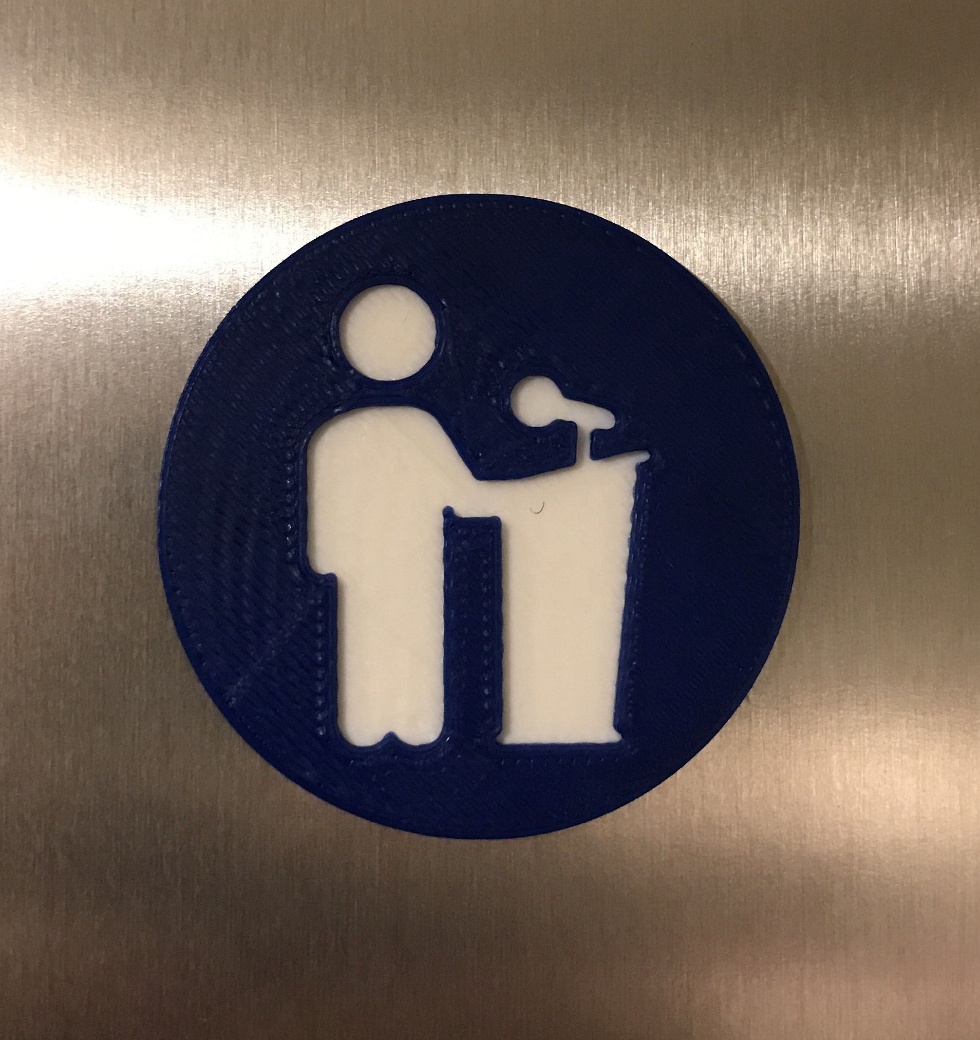

dusters Posté(e) Mars 5, 2017 Posté(e) Mars 5, 2017 (modifié) Hello, Suite à mes malheureuses aventures du mois de Janvier et un planning perso me laissant aucun temps... J'ai enfin réparé mon imprimante ! J'avais il y a quelque temps imprimer des plaquettes avec des textes divers en Multicolor : (Oui, Agile) Elles ont ensuite étaient fixés avec du double face. C'est pas pratique, car on change de support régulièrement avec les plaquettes. Je me suis donc lancé dans l'idée de mettre des aimants dedans, afin de pouvoir les déplacer. J'ai acheté ça sur Amazon : https://www.amazon.fr/gp/product/B008UABHQ8/ref=oh_aui_detailpage_o00_s00?ie=UTF8&psc=1 Faire attention aux aimants que vous prenez, ça dépend de la taille et du poids de votre objets. Première idée, faire un trou au dos de la taille de l'aimant et les coller. Mauvaise idée, ça ne va pas tenir dans le temps... J'ai donc modifié mes modèles, pour faire un un logement dans la plaque : Mon trou se ferme à la couche 17, j'ai donc cuisiné une petite commande à insérer dans les scripts de S3D : {REPLACE "; layer 17,"; "G28 Y0 X0\nM300\nM0\n; layer 17,"} Ou Citation MAJ Firmware 2.4 : Vous pouvez aussi utiliser la commande "M601" : {REPLACE "; layer 17,"; "M601\n; layer 17,"} Si vous avez toujours Répetier (Désolé pour vous), ouvrir le Gcode manuellement et ajouter les lignes suivantes avant le "layer 17, Z=..." [...] G28 Y0 X0 M300 M0 ; layer 17, Z = 1.76 [...] Ou Citation [...] M601 ; layer 17, Z = 1.76 [...] En gros quand la couche 16 se termine : on revient au home on sonne pour prévenir on passe en pause on insère les aimants on relance l'impression on reprend à la couche 17 Ensuite un petit M600 plus loin dans l'impression et ça me donne des plaques magnétiques bicolore. Oui, je laisse le logo du frigo sur la photo ! Preuve que c'est sur une surface vertical Dans l'exemple c'est des aimants, mais c'est applicable pour des roulements, des écrous ou tout objets que vous souhaitez prendre dans la masse du plastique. Je vais surement refaire le serrage de mes bobines avec cette méthode, l'écrou part tout le temps. J'ai un autre truc qui est en cours d'impression, je rajoute les photos après pour un deuxième exemple. Edit : Modifié (le) Mai 26, 2019 par biostrike MAJ - Utilisation du G-CODE M601 7 2

dusters Posté(e) Mars 6, 2017 Auteur Posté(e) Mars 6, 2017 J'ai essayé en premier lieu, mais il unload le filament et ca oblige à le recharger avec les contraintes associées. La tu as juste à appuyer sur un bouton pour que ça reprenne. 1

dusters Posté(e) Mars 23, 2017 Auteur Posté(e) Mars 23, 2017 Je continu mes magnets dans la même séries Avec le nouveau firmware, c'est beaucoup plus simple : {REPLACE "; layer 7,"; "M601\n; layer 7,"} 3
