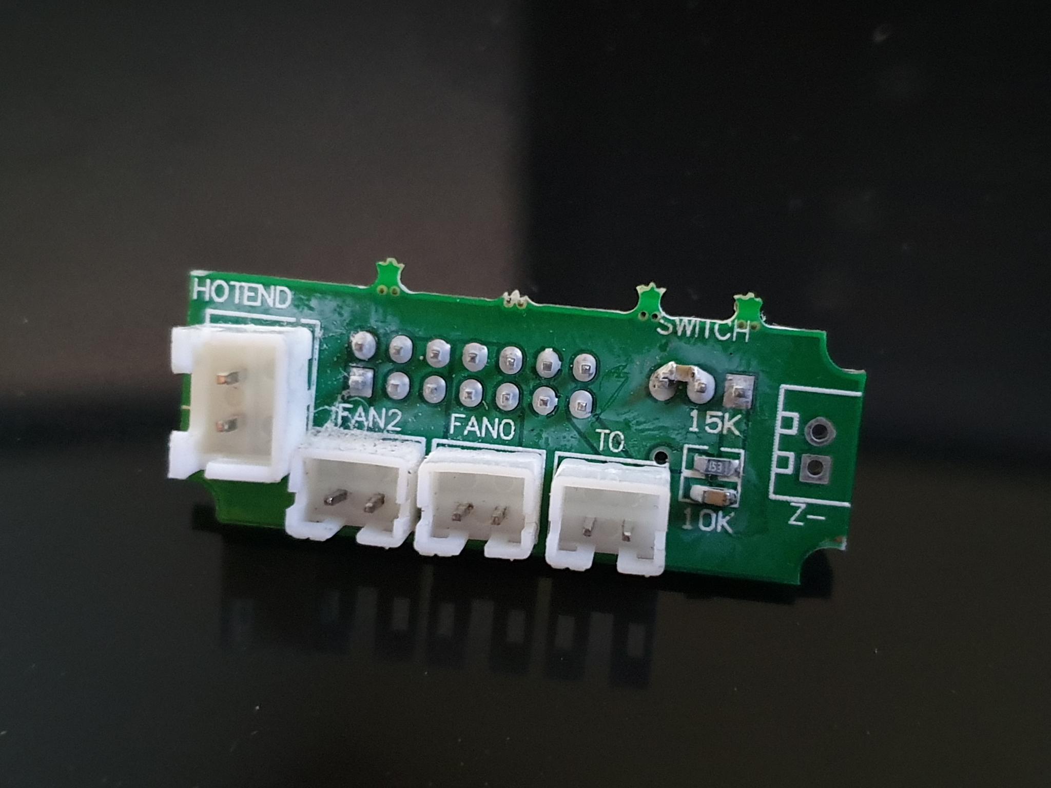

1/ nous ne sommes pas sourd
2/ un schéma pour deux ventilateurs un capteur et une résistance ?
Vous pouvez très facilement la refaire si vous avez conservé votre ancienne carte
il n'y a aucun piège.
Si vous avez jeté votre ancienne carte , je pourrais vous faire le schéma .

Je viens de cramer la petite carte électronique au dessus de la tete, celle ou l'on branche, la cartouche, les ventilo et la sonde.
Outre l'odeur de cramée qui en émane les sondes, j'en ai essayer plusieurs indiquent 400° environs. Donc ...... RIP
Auriez vous une idée ou je peux en trouver?

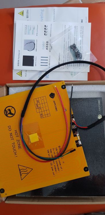

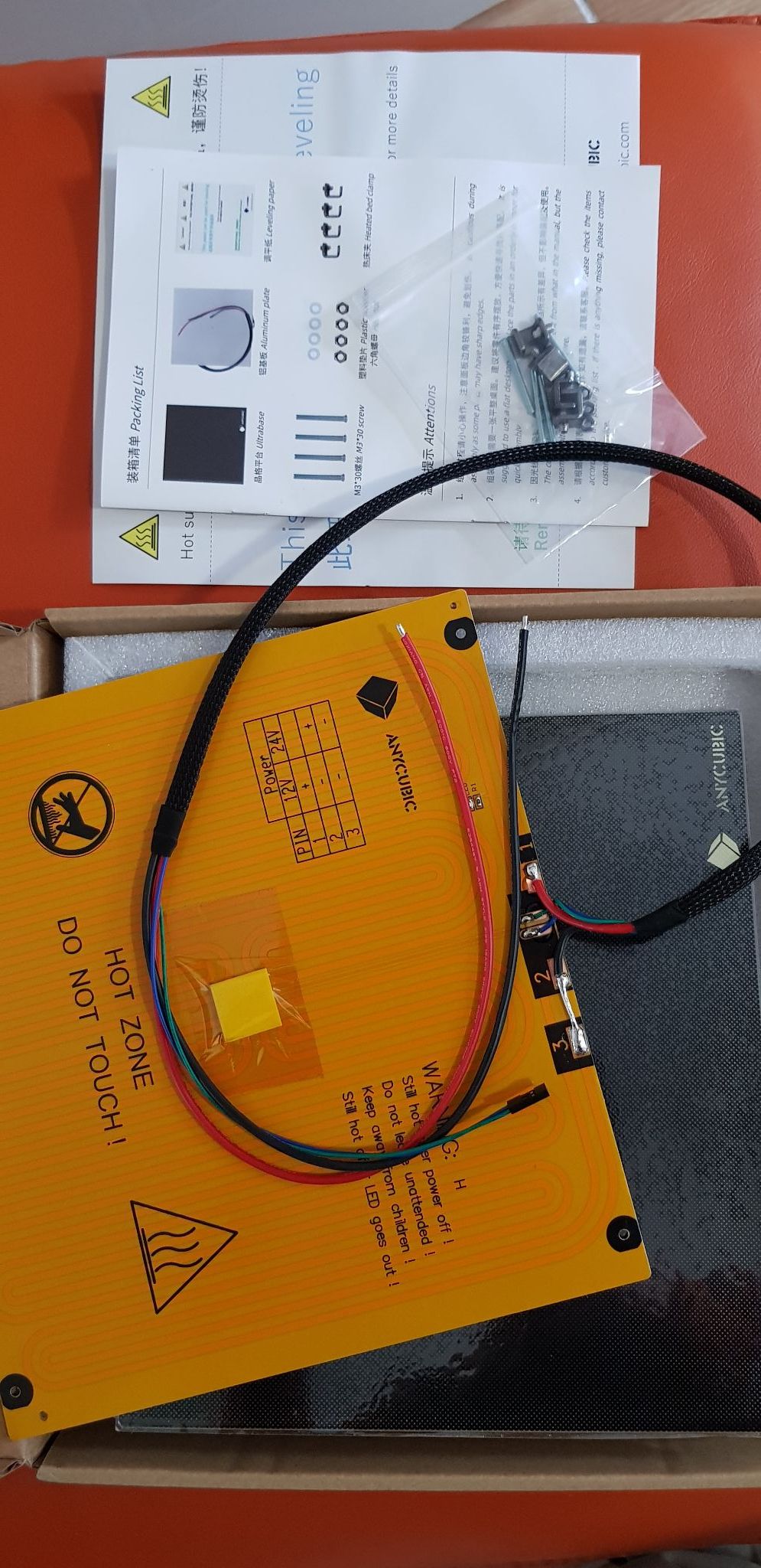

Reçu ma ultra base ce jour, et c'est une version légérement améliorée par rapport à celle sur ma Mega S pourtant c'est le modele 2020:
  • cable de la température semble plus gros en section, il ne se coupera pas celui là?
  • protection des cables type "filet"
  • protection des connexions sur le plateau chauffant avec une cire ou vernis épais
Tout est fourni: ultrabase, plateau chauffant, visserie etc...

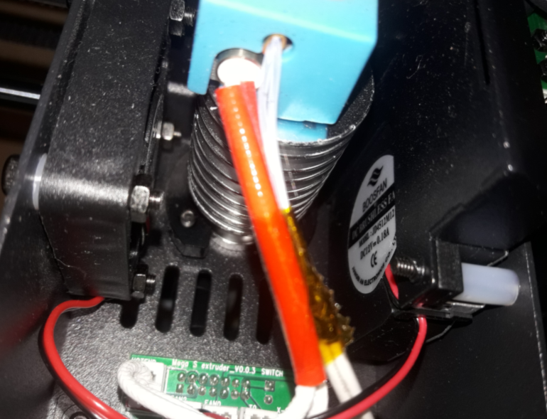

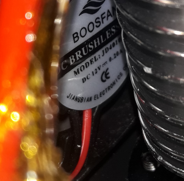

Tu parles bien de celui de droite sur la tête ? Donc de celui qui souffle sur le radiateur de la hotend, pas celui qui souffle sur la pièce (qui est plutôt une turbine sur les méga il me semble).
Trouvé !
Perso j'ai ça sur la Méga S :
SUNON HA40101V4-1000U-A99
Modifié (le) par Titouvol
OK merci, c'est le plus silencieux de la liste en fait. Celui d’origine est noté 200mA 12v, mais je doute qu'il consomme vraiment 0.2A (ca ferai 2,4 W !) . Mais le flux ??, et il a que deux fils
Sinon, est il intéressant d'installer un déflecteur comme on peut en trouver ? Si oui, j'imagine qu'on peut l'imprimer...
voila, pdt que j'y suis, la turbine : JD4512M12 12v 0.18A
