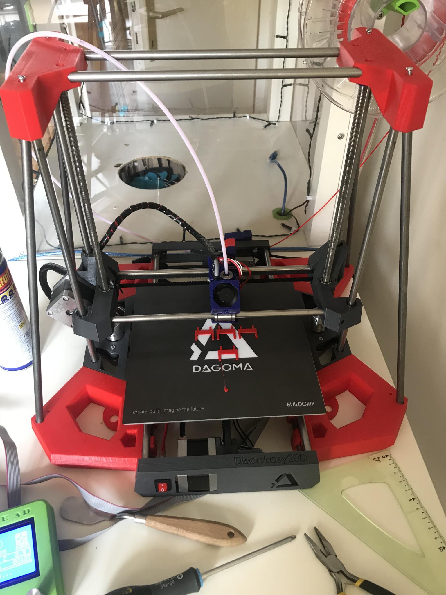

P.clown Posté(e) Mars 28, 2018 Partager Posté(e) Mars 28, 2018 Imprimé et installé ce weekend. Merci pour ce boulot qui améliore grandement les impressions et l’esthétique de la discoeasy. Je ne me suis pas pris la tête pour les barre de renfort, j'ai fait avec des tiges filetées de 8mm que j'avais sous la main et le résultat est impressionnant, plus de problème d'accroche (ce qui m'arrivait encore parfois malgré le plateau chauffant). J'ai déporté la RAMPS sur une tige à l'arrière et on passe tout les fils dans les pieds donc rien qui traine. Sur l'autre tige arrière j'ai installé le raspberry qui commande aussi les LED, l'alim ATX et les ventilos,pareil, pas un fil qui traine. Pour le dessous du plateau, j'ai imprimé les plaques. Beau boulot et encore merci. Lien vers le commentaire Partager sur d’autres sites More sharing options...
Steam Posté(e) Mars 28, 2018 Partager Posté(e) Mars 28, 2018 Bonjour @P.clown, Tu aurais une photo de ta carte déportée et de sa fixation sur la tige arrière ? Steam Lien vers le commentaire Partager sur d’autres sites More sharing options...
P.clown Posté(e) Mars 28, 2018 Partager Posté(e) Mars 28, 2018 Montage pas tout à fait terminé, j'attends une carte 4 relais pour le raspberry, là j'en ai une de 8 relais et donc encore des fils qui traînent. Mais en gros, un boîtier pour Ramps prit sur th... celui avec un rebord et deux trous pour faire passer deux colliers autour de la tige. Le pire c'est que j'avais imprimé les chaînes à câbles pour tout bien ranger et ce n'est pas compatible avec ce upgrade. J'ai remis les câbles dans le tortillon en plastique (ça a sûrement un nom ce truc) et j'ai repris le principe de la neva, j'ai pris le tube ptfe avec, comme ça je trouve ça nickel. Quand c'est fini, je mets une photo. Marc Lien vers le commentaire Partager sur d’autres sites More sharing options...
Steam Posté(e) Mars 28, 2018 Partager Posté(e) Mars 28, 2018 Merci @P.clown, merci pour la réponse. Le tortillon en plastique, je crois que l'on appelle cela de la gaine spirale. Steam Lien vers le commentaire Partager sur d’autres sites More sharing options...
P.clown Posté(e) Avril 2, 2018 Partager Posté(e) Avril 2, 2018 (modifié) Bonsoir, voila, montage terminé. Vue de face: https://ibb.co/cDfzZn vu du dessus: https://ibb.co/kvwZ0S Avec le raspberry et le boitier pour les relais qui vont bien. Marc Modifié (le) Avril 2, 2018 par P.clown gros doigts, je n'avais pas appuyé au bon endroit. Lien vers le commentaire Partager sur d’autres sites More sharing options...

P.clown Posté(e) Avril 3, 2018 Partager Posté(e) Avril 3, 2018 -> bezain, encore merci. et bon vent pour la suite. ->LAVOIPIERRE je suis passé dans une autre dimension, disons que le résultat en 0,2 est équivalent à ce que j’obtenais en 0,1 avant. Il faut être rigoureux dans le montage et le réglage sans oublié qu'il est impossible de stabilisé les contraintes si on ne la fixe pas sur un socle suffisamment rigide (agglo de 32mm pour ma part et fixation avec des vis à pentures). Lien vers le commentaire Partager sur d’autres sites More sharing options...
bezain Posté(e) Avril 3, 2018 Auteur Partager Posté(e) Avril 3, 2018 Content de lire cela. Effectivement, l'ajout d'un socle lourd sur lequel est fixé l'imprimante via ses pieds est pour moi indispensable. Sans cela, non seulement on n'ajoute aucune inertie à l'imprimante, mais en plus le réglage de l'orthogonalite des axes va se faire en déformant la machine sans repères. C'est pour moi un des éléments qui ajoute le plus de qualité de résultat Bezain. Lien vers le commentaire Partager sur d’autres sites More sharing options...

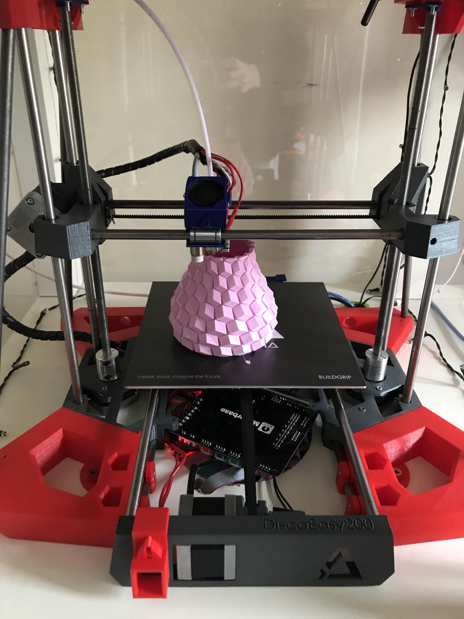

damien69 Posté(e) Avril 29, 2018 Partager Posté(e) Avril 29, 2018 (modifié) salut super ton mod. je commence l'impression. Déjà les deux pièces du haut de faites Révélation Modifié (le) Avril 29, 2018 par damien69 Lien vers le commentaire Partager sur d’autres sites More sharing options...
damien69 Posté(e) Mai 1, 2018 Partager Posté(e) Mai 1, 2018 (modifié) Maintenant 3 pièce de faite. Avec un léger d'écoulement. J'espère que ça ira quand même. Révélation Modifié (le) Mai 1, 2018 par damien69 Lien vers le commentaire Partager sur d’autres sites More sharing options...
