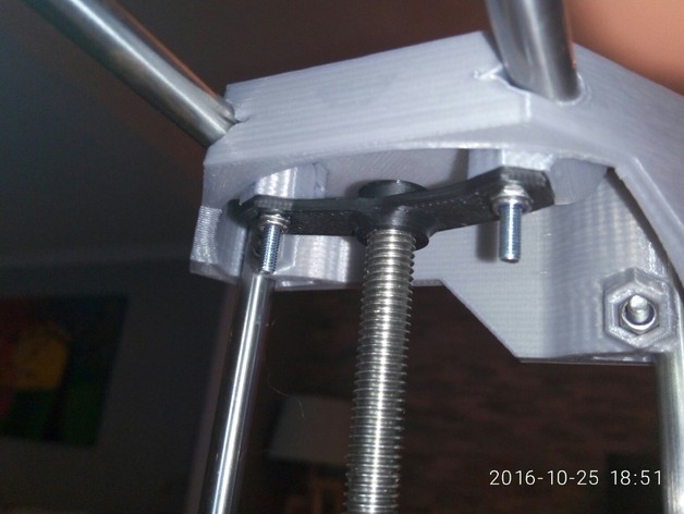

Dolu Posté(e) Mai 4, 2017 Partager Posté(e) Mai 4, 2017 Le 01/05/2017 at 17:21, bezain a dit : Concernant les rondelles, je ne pense pas que ça pose trop de problème. Ce sera un petit peu moins bien dans le sens où la surface d'appui sur les supports d'origine qui contiennent les roulements n'est pas énorme. Donc avec un diamètre d'alésage plus grand, tu auras un peu moins de surface d'appui. Vérifie bien au montage que le système grower + plate joue son rôle. Ta photo est très parlante. Elle montre clairement la limite du système de nivellement auto. Je te conseille d'ailleurs, une fois que tu auras installé tout le mod, de choisir la méthode Linear dans le firmware du Marlin. Cela te permettra de compenser un plateau éventuellement gondolé tout en gardant la perpendicularité des trois axes. La méthode de la feuille de papier est assez simple. La feuille est un gabarit pour vérifier la hauteur de buse. En la glissant entre la buse et le plateau, on doit retrouver toujours quasiment la même sensation de pincement. Il faut d'abord régler le nivellement gauche / droite du plateau, grâce aux tiges filetées des axes Z, en désactivant les moteurs , puis devant / derrière, et une fois seulement cela fait, régler l'orthogonalite des axes Z avec une équerre posée sur le plateau et les vis de réglage des fixations hautes. Merci pour toutes ces explications. J'avoue que je n'ai pas tout saisie dans le sens où je ne sais pas ce qu'est Linear ? De même je lis souvent l'utilisation du logiciel "Marlin" Es un logiciel tiers ou intégré à un groupe d’application tel "Dagom'App" ? Concernant la méthode dite de la feuille de papier. Alors j'ai investie dans une équerre et j'ai réglé le parallélisme avec. Jouant à la fois avec les tiges filetées et les rondelles grower. Pour l'instant j'obtiens un résultat relativement correct. Questions subsidiaires : - j'ai lu hier qu'il ne fallait pas "bloquer" les tiges filetées. Je m'explique installer une pièce évitant l'effet "wooble". Es vrai et pourquoi ? - quelqu'un aurait-il fait un descriptif non ecxaustif sur les filaments PLA. Actuellement j'utilise du CHROMATIK - j'imprime exclusivement en 0,1. Mais je vois ici et là que beaucoup imprime en 0,2 et obtienne des impressions vraiment très propres ou aussi précise que si ils avaient utiliser la précision 0,1. Hors, quand j'ai posé un jour la même question. Il m'avait été répondu que plus le modèle demande un niveau de précision. Il est préférable d'utiliser 0,1. Alors que choisir ? Merci d'avance Lien vers le commentaire Partager sur d’autres sites More sharing options...
Arcueild Posté(e) Mai 4, 2017 Partager Posté(e) Mai 4, 2017 plop, je répond à qq questions... Il y a 2 heures, Dolu a dit : De même je lis souvent l'utilisation du logiciel "Marlin" Es un logiciel tiers ou intégré à un groupe d’application tel "Dagom'App" ? C'est le firmware de ta machine, le cœur de la bête quoi Il y a 2 heures, Dolu a dit : - j'ai lu hier qu'il ne fallait pas "bloquer" les tiges filetées. Je m'explique installer une pièce évitant l'effet "wooble". Es vrai et pourquoi ? Imaginons que tes tiges filetées fassent la banane, si tu les bloquent en haut et en bas tes pièces imprimées vont épouser le profil "banane" (pondéré par tes tiges-guide), alors que si elles sont libres à une des extrémité tes tiges-guide feront leur travail sans contraintes Il y a 2 heures, Dolu a dit : - j'imprime exclusivement en 0,1. Mais je vois ici et là que beaucoup imprime en 0,2 et obtienne des impressions vraiment très propres ou aussi précise que si ils avaient utiliser la précision 0,1. Hors, quand j'ai posé un jour la même question. Il m'avait été répondu que plus le modèle demande un niveau de précision. Il est préférable d'utiliser 0,1. Alors que choisir ? Ca dépend surtout du profil de ta pièce et du temps que tu veux passer à imprimer. Si tu imprimes un cube, entre 0.2 et 0.1 tu ne feras presque pas la différence, par contre si tu imprimes une boule plus tu choisira une résolution fine plus elle sera jolie. Lien vers le commentaire Partager sur d’autres sites More sharing options...
Dolu Posté(e) Mai 4, 2017 Partager Posté(e) Mai 4, 2017 merci beaucoup pour ces réponses j'ai installé un centreur sur ma dagome discoeasy c'est une image pour illustrer mes propos dois-je les retirer ? Lien vers le commentaire Partager sur d’autres sites More sharing options...
Arcueild Posté(e) Mai 5, 2017 Partager Posté(e) Mai 5, 2017 c'est toi qui voit, si tes tiges filetées sont droites ca dérange pas, si elles sont voilées ca risque de plus te desservir qu’autre chose (pis si Dagoma avait jugé que c’était vital ils auraient modifié le design des fix top ^^' ) Lien vers le commentaire Partager sur d’autres sites More sharing options...
Kachidoki Posté(e) Mai 5, 2017 Partager Posté(e) Mai 5, 2017 Pour moi elles apportent un plus uniquement s'il y a un jeu suffisant. En gros la tige filetée doit pouvoir se balader librement dans le trou. Le centreur n'est là que pour limiter le faux rond, les tiges sont rarement tordues au point d'avoir un faux rond de 1cm...L'important est qu'il n'y ait pas de contrainte. Lien vers le commentaire Partager sur d’autres sites More sharing options...

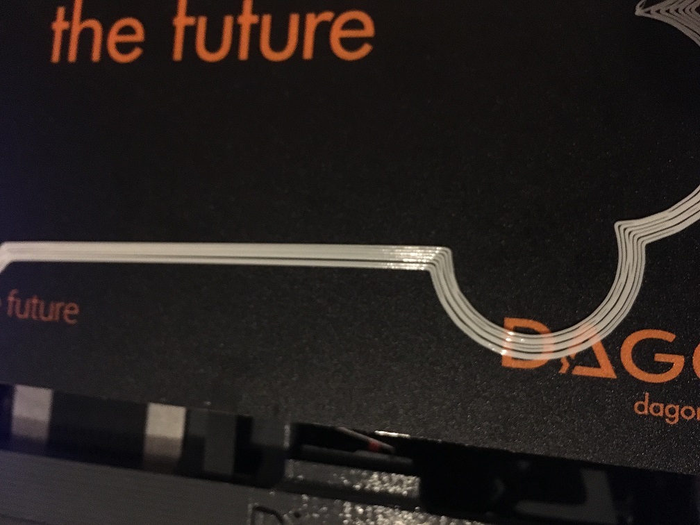

fma388 Posté(e) Mai 7, 2017 Partager Posté(e) Mai 7, 2017 (modifié) Je m'excuse de polluer encore le forum avec mes questions, mais la ca fait 2 jours que je cherche et impossible de trouver ce qu'il faut que je règle, du coup je peux pas continuer à imprimer les pièces du mod Comme vous le voyez mes lignes pour le contour ne s'attachent pas et je comprends pas pourquoi.. Que ce soit avec Cura ou avec Simplify j'ai le même soucis. Si quelqu'un peut m'aider ce serait cool, merci Modifié (le) Mai 7, 2017 par fma388 Lien vers le commentaire Partager sur d’autres sites More sharing options...

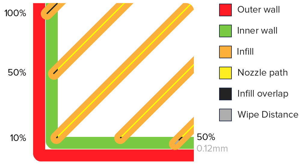

smx71 Posté(e) Mai 7, 2017 Partager Posté(e) Mai 7, 2017 peut être regarder du côté de "Infill overlap" Infill overlap (percentage) With this setting you can control the amount of overlap between the infill and walls. It can be set as a percentage or a true value. A higher value usually results in better bonding between the infill and walls. On the other hand it might also reduce the (visual) quality of the print, as a too high value could lead to over extrusion. The default value in Cura will in most cases be sufficient. A visualization of the infill overlap and wipe distance. 1 Lien vers le commentaire Partager sur d’autres sites More sharing options...

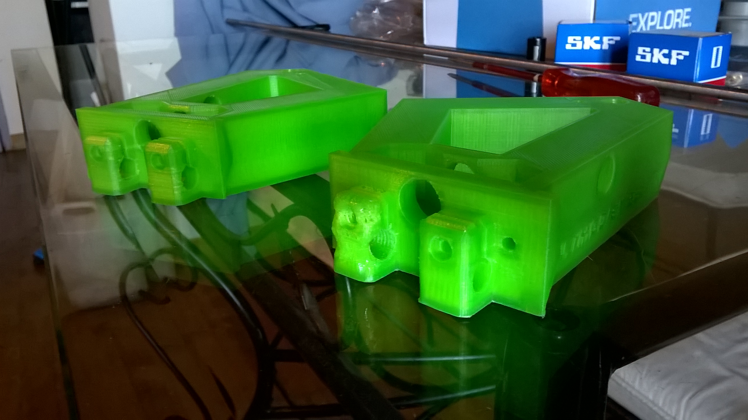

ptitball Posté(e) Juin 18, 2017 Partager Posté(e) Juin 18, 2017 Début de la modif de la mienne ! on part dans le tuning ! je vais pimper ma Easy ! Impression des 2 pièces arrière ! Un défaut sur une des pattes de fixation des barres, le buse venais de l'autre bout de la pièce avec une rétractation est cela m’a produit un manque, à chaque couche elle a fait le même trajet, il y a-t-il un réglage pour éviter le même passage sur Cura ? J’ai imprimé la première avec une jupe de 20 lignes et le deuxième sans, j'ai eu un léger décollement sur la seconde mais pas de quoi gêner au montage. Les prochaines seront toutes avec une jupe, la qualité en fin et un remplissage a 50 % Je suis étonné de la qualité bien supérieur produite par rapport à celle des pièces d'origine, pourtant à part la buse neuve, je n'ai pas encor monté mes vraies barres si mes roulements SKF. J'ai imprimé avec une bobine ice filament ouverte pour l’occasion. J’ai commencé à programmer un Arduino Uno pour piloter des Led assignable en 5V( la différence sera que les animations seront varié et décorative, avec l'ajout d’interrupteur pour changer les modes ), si certain le souhaite, je peux fournir le code et le montage, je vais voir pour faire un "kit" pour remplacer les leds de Bezain mais aussi voir pour rétro éclairer la structure complète de la Easy Je prévois de réimprimer toutes les pièces d'origine en fin afin de corrigé des usures du au temps, je vais ajouter des patins de maintien près des moteurs des axes z car ceci sont suspendu dans le vide et le plastique montre une petite souplesse et ça me chagrine alors, là les moteurs auront de vrai pieds qui seront en contact du support de l'imprimante. Pour le support où fixer l'imprimante, je pense partir sur une plaque d’acier, la taille sera calculée mais cela évitera d'avoir une grosse épaisseur comme avec le bois et peut être moins cher que des planches très épaisse. les temps : 1 jour et 17 heures pour les arrières et 1 jour et 21h pour les avants . Lien vers le commentaire Partager sur d’autres sites More sharing options...

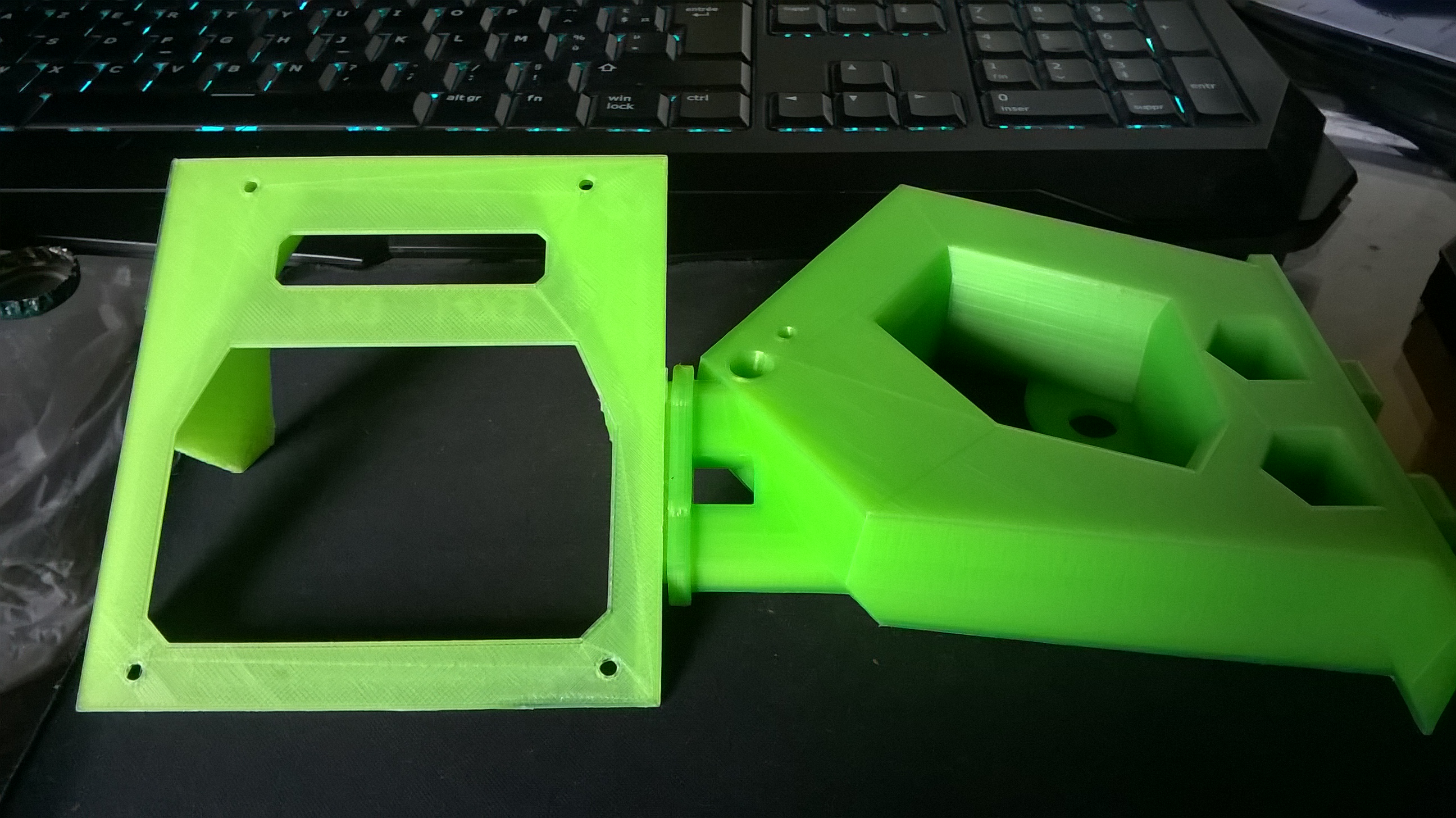

ptitball Posté(e) Juillet 9, 2017 Partager Posté(e) Juillet 9, 2017 Voila ! tout le mod imprimé ! j'ai ajouté une fixation pour l'écran et repris la partie inférieur de l'écran pour replacer la fixation, l'écran a les pieds au sol et ne produit aucune contrainte au niveau des renfort ! cette après-midi, je passe au montage ! J'ai aussi repris les supports des moteur Z en ajoutant des pieds pour supprimé la flexion et l'affaissement de ce ci. Je peux partager les STL pour fixer l'écran (il fait réimprimé la partie inférieur de l’écran) Et les supports des moteur Z modifié. D’ici la semaine prochaine je devrais avoir fini de réimprimé les pièces d'origine car elles sont toutes déformées. Lien vers le commentaire Partager sur d’autres sites More sharing options...
Steam Posté(e) Juillet 10, 2017 Partager Posté(e) Juillet 10, 2017 Beau boulot. Je suiis curieux de connaitre le logiciel que tu as utilisé pour arriver à modifier des fichiers .stl en admettant bien sûr que tu n'avais pas les fichiers step à ta disposition. Pour ma part, j'ai redessiné entièrement un boitier écran et un support qui se "clipse" dans les deux ouvertures en forme de "maison". Steam Lien vers le commentaire Partager sur d’autres sites More sharing options...
Arcueild Posté(e) Juillet 10, 2017 Partager Posté(e) Juillet 10, 2017 plop, pour modifier un .stl il te faut un logiciel de 3d genre Solidworks, Catia, FreeCAD, SketchUp, Blender ou MeshMixer, pour citer que ceux la... Lien vers le commentaire Partager sur d’autres sites More sharing options...
