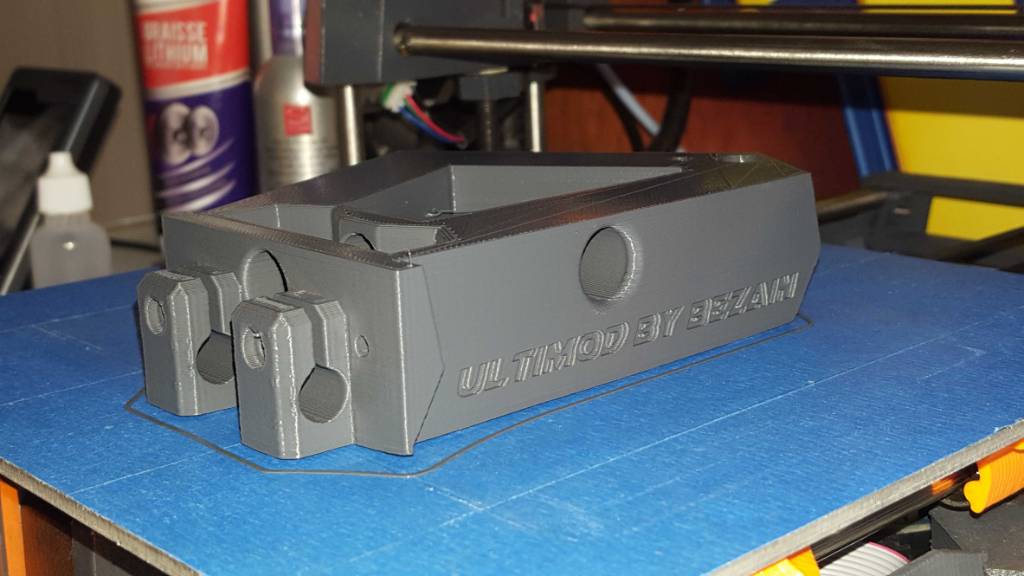

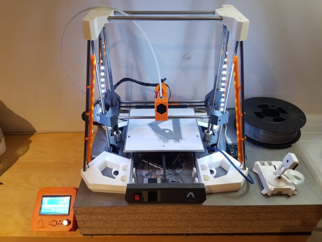

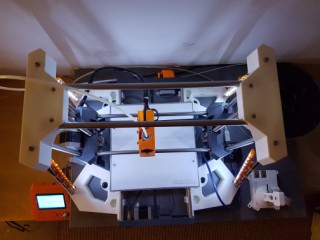

bezain Posté(e) Avril 4, 2017 Posté(e) Avril 4, 2017 (modifié) ***** ULTIMOD V1.0 ***** By Bezain Bonjour à tous. Après des semaines et des semaines de développement, je suis heureux de vous proposer mon mod aujourd'hui pour la Discoeasy 200. C'est un mod Ultra complet, comme je vais essayer de l'expliquer dans ces lignes, mais surtout ULTRA EFFICACE Les solutions mécaniques choisies garantissent que tout est réellement contraint. La qualité d'impression fait un réel bon en avant. Ce mod part des constats suivants: La Discoeasy est une bonne petite imprimante, mais qui souffre de quelques défauts mineurs. Sa rigidité, son manque de perpendicularité des axes, son wooble, ainsi que son absence de réglage de nivellement du plateau autrement que par la solution software. Tout ceci trouve une solution dans ce mod. Il vous apporte de plus un éclairage homogène de la pièce imprimée. Vous pouvez faire toutes les modifs, ou simplement en choisir quelques unes. Voici en quelques mots comment tout cela fonctionne. LA RIGIDITE l'idée est tout d'abord d'apporter de la rigidité à la machine. Pour cela des mods existent déjà. En revanche, à moins que vous ne disposiez d'une précision de coupe des barres en acier assez élevée, rien ne vous garantit que vos barres de renforts ne viennent effectivement s'appuyer sur chaque face à leurs extrémités, et donc jouer réellement leur rôle. L'ensemble peut alors bouger, et on perd en rigidité. Un demi millimètre de défaut de coupe sur la longueur des tiges de renfort peut provoquer plusieurs mm de déplacement des axez Z latéralement. Dans l'Ultimod, les supports hauts intègrent un réglage micrométrique par vis, qui vous permet de réellement mettre "en pression" ces vis contre les barres de renfort, et donc de s'assurer que tout l'ensemble est réellement contraint, même si vous n'avez pas une précision de coupe extrême. . Au final, une bien meilleure qualité d'impression, et la capacité d'augmenter alors la vitesse d'impression. Les accélérations / décélérations ne font plus trembler la machine dans tous les sens. L'ORTHOGONALITE DES AXES Par ailleurs, ces vis pression permettent également de régler la perpendicularité de tous les axes. En effet, quand les axes Z font monter la tête, si ceux ci ne sont pas parfaitement perpendiculaires au plateau, alors au bout de 15cm de hauteur vous pouvez facilement arriver a plus de 2 ou 3 mm de décalage, que ce soit en axe Y, ou et surtout , en X. Avec ce sytème de réglage, on obtient facilement le 1/10e de précision sur 150mm de hauteur (Vérifié au comparateur sur la mienne). En agissant sur ces vis , vous corrigez la perpendicularité des axes dans la direction voulue. Là , c'est un gain réel de précision d'impression. Vos faces imprimées seront parfaitement perpendiculaires. Plus de décalage sur les pièces hautes. LE WOOBLE Le wooble sur cette machine est principalement dû au fait que précisément, les axes Z ont tendance a vibrer. Il est pour moi beaucoup moins du à la solution mécanique retenue par dagoma, qui fonctionne, qu'à ces vibrations des tiges verticales qui soutiennent l'axe Z. Un bon système d'anti wooble doit permettre aux tiges filetées d'osciller sans que les chariots Z ne bougent latéralement. Il est illusoire de croire que des tiges trapézoidales règleront le problème. Les coupleurs sont par nature mécaniquement peu précis, sans parler des axes des moteurs dont la coaxialité n'est pas du tout garantie non plus. Il faut donc que ces tiges puissent bouger librement, mais surtout que le reste soit suffisamment rigide pour ne pas se faire entraîner par ce mouvement parasite des tiges filetées. Avec ces renforts, les supports Z ne bougent plus d'un poil. J'obtiens des impressions sans aucun wooble, sans viz trapézoidales ou autre système que celui d'origine. Le mécanisme anti wooble joue alors complètement son role, la tige filetée pouvant osciller sans que le chariot Z ne bouge d'un millimètre.Une photo en bas de page vous donne une idée, en impression rapide, avec du filament cheap a 16€ L' IMMOBILITE DE LA MACHINE On voit un peu de tout pour lutter contre les vibrations de la machine. Afin d'avoir une solution efficace, il faut réfléchir à ce que l'on fait. Placer juste un tapis style antidérapant sous la machine ne fait que concentrer les vibrations dans la machine, au lieu de les évacuer. En effet, l'ensemble étant léger, c'est uniquement votre imprimante qui va pouvoir se ballader sur un support souple, qui lui permet de bouger a petite échelle, celle des vibrations. Certes vous aurez l'impression qu'il y a moins de vibrations, mais en réalité c'est juste le support qui ne vibre plus, l'imprimante elle, bouge dans tous les sens. mais on n'entend plus le support sur lequel elle est posée vibrer, donc on a l'impression que cela fonctionne. En réalité, vous autorisez votre machine à se déplacer au rythme des vibrations. Pour faire simple, par exemple, votre tête part très rapidement à droite, puis elle s'arrête. Sous l'effet de la décéleration, la machine va vouloir partir dans son ensemble à droite. Le tapis souple le lui permet, et votre machine se déforme, ce qui résulte dans une moins bonne qualité d'impression. Il faut en premier lieu donner de l'inertie aux parties fixes de la machine, afin qu'elles soient moins vulnérables aux vibrations, et les rendre le plus immobile possible. Puis évacuer ces vibrations En fixant l'imprimante grâce aux trous de fixation des pieds, vous apportez énormément d'inertie et de rigidité à l'ensemble. C'est réellement la partie la plus efficace. L'idéal est de fixer l'imprimante à une structure très lourde. dans mon cas, j'ai opté pour des chutes de plan de cuisine collées entre elles (4 épaisseurs), cela doit peser pas loin de 20kg Ensuite, l'ensemble est fixé sur un tapis épais qui lui, absorbe les vibrations de l'ensemble, évacuées par le socle. LE NIVELLEMENT DU PLATEAU Clairement, je trouve que le nivellement auto du plateau ne marche pas très bien. Selon les températures, les mises en route de ventilo, le systeme détecte parfois des écarts aberrants, et au final les coupleurs Z tournent en permanence pour compenser le mauvais nivellement du plateau. A la base, le nivellement soft est là pour pallier le mauvais nivellement mécanique du plateau. Mais plus celui ci sera bien réglé à la base, et moins le soft interviendra. Donc, moins les coupleurs Z tourneront pendant l'impression d'une couche. Ce qui garantit , là encore, une meilleure qualité d'impression. Le sytème de nivellement du plateau est très simple: de simples rondelles grower associées a des rondelles plates. Pas d'entretoises ou de ressorts trop hauts qui risquent de générer du balourd. LA encore , le système n'a plus de degré de liberté. LE SILENCE DE LA MACHINE Les roulements LM8UU chinois sont une véritable catastrophe. J'en ai changé 6, pour des SKF. Les barres n'étant pas calibrées on ne peut pas changer tous les roulements, sous peine de voir trop de jeu ou des coincements apparaitre. J'ai donc changé les 4 roulements du plateau, et seulement 2 roulements des chariots verticaux ( 1 de chaque côté, dans le logement où il y en a 2) J'ai essayé d'en mettre ailleurs, mais cela donne trop de jeu au final. En revanche, rien qu'avec cette modif, vous allez retrouver le silence d'une machine fluide et qui ne lutte pas... Je n'entends plus que le bruit des moteurs et du ventilo .. un bonheur LA PROTECTION DE L' ELECTRONIQUE J'ai simplement fixé une plaque de plexi découpée aux bonnes dimensions afin de protéger l'éléctronique et le reste des petits débris d'impression, et de la poussière. L' ECLAIRAGE DE LA MACHINE C'est un peu la partie Tuning de la machine . Les passages de câbles sont noyés dans des extrusions courbes qui traversent les pieds pour les faire ressortir près de l'éléctronique Cela vous permettra d'éclairer votre pièce en impression. Au choix, soit vous câblez ceci sur le 12V de la machine, soit vous reliez ceci à un interrupteur en façade, sur laquelle il suffit alors de prévoir un emplacement . Je n'ai pas proposé de façade modifiée car cela est très simple à faire et dépend de chaque interrupteur choisi. Juste un bémol cependant: J'ai branché cela brut de décoffrage sur l'alim de la carte, et cela fait parfois clignoter légèrement les leds, l'alimentation devant être très parasitée par les variations de tension dues aux mise sen routes de ventilo , moteurs etc .. Un petit condensateur devrait faire l'affaire, mais je ne suis pas un expert en électronique. EDIT DU 28/04: J'ai changé l'alimentation par une alimentation plus puissante, et les LED ne clignotent plus du tout. Un mot concernant l'écran: Je trouvais plus pratique dans mon cas de le déporter, comme vous pouvez le voir sur les photos. J'ai donc prévu un passage de nappes sous les pieds. Pour ceux qui préfèrent fixer l'écran sur un pied de renfort, il suffit de créer une petit pièce en L et de la fixer au pistolet à colle sur un des pieds. ET LE RESULTAT DE TOUT CELA ? Honnêtement, j'ai réellement gagné en qualité d'impression. Je vais poster des photos, faites avec du Icefilament, à 16€ sur amazon, en mode rapide à 0.2mm. J'obtiens des résultats que je trouve bluffants par rapport à ce que j'obtenais avant. Voici un exemple : Comment imprimer tout cela ? J'imprime avec S3D, en couches de 0.2. Remplissage de 30% afin d'avoir une bonne rigidité. Je laisse la vitesse à 100% sur l'écran. Pas de supports nécessaires, sauf pour les fixations hautes, au niveau des fentes qui permettent le serrage des logements pour les barres horizontales en haut de la machine. Le mieux est d'insérer des supports manuellement , ( je le fais sous S3D ) EDIT 10/04/2017: L'impression sans supports passe sans problème, pour toutes les pièces. A chaque fois, je n'ai fait que la pièce gauche, il vous suffit de faire un symétrie dans votre slicer pour la pièce droite. ***** Voici les liens sur Thingiverse: ***** http://www.thingiverse.com/thing:2081039 Quel est le matériel nécessaire ? Pour les renforts : 12 écrous nilstop 3mm 12 vis tête hexagonale M3x20mm (ou 8 M3x16mm et 4 M3x20mm) 4 tiges cylindriques diamètre 8mm de 344mm de long Pour le nivellement du plateau: 4 rondelles grower diamètre 3mm 4 rondelles plates diamètre 3mm Pour la fixation à la table: J'ai opté pour 4 vis a bois Torx de 6mm de diamètre, 30mm de longueur. Plus des rondelles sous la tet des vis. Pour la plaque de plexi. une plaque de plexi 2mm de 334 par 154.Le schéma de découpe est donné plus bas. La découpe sefait à la scie sauteuse, lame fine et vitesse très lente afin de ne pas fondre le plexi. Laissez bien le film de protection sur le plexi pedant la découpe, afin de ne pasrayer laplaque avec la semelle de la scie sauteuse. 2 vis M3 x 5 à 8 mm Pour l'éclairage: 4 bandeaux à LED achetés sur Ama..n 12v de 30cm ( je ne sais pas si je peux donner le lien ici) Ils sont trop longs, mais on peut couper les trois dernières leds, ce qui donne la longueur parfaite pour les faire loger dans les supports du câble électronique tout simple pour raccorder cela à l'alimentation de la carte. Un interrupteur si vous voulez pouvoir commander cela séparément de l'alimentation de l'imprimante. Comment monter tout ceci ? Pour les renforts par triangulation: Démonter les faces avant et arrière, ainsi que le plateau, et détendre la courroie. Insérer un écrou nilstop dans chaque emplacement prévu, puis une vis M3 dans le trou correspondant, sans serrer Vérifier que l'impression de vos pieds soit bien propre, sinon l'emboitement ne sera pas parfait. Insérer les pieds sur les axes, puis les glisser jusqu'à les rentrer bien en contact avec les pieds initiaux. Cela doit s'emboiter parfaitement. Serrer alors les vis M3, et remettre les faces avant. Démonter les fixations hautes originales. Installer les tiges de 8mmx344mm dans les pieds. prendre les nouvelles fixations hautes, y insérer les ecrous nilstop dans les logements situés dans les trous d'arrivée des barres de renforts, et insérer un vis de réglage M3x20mm en face. Puis monter les fixations hautes. Si vous souhaitez installer l'éclairage, c'ets le moment de le faire. j'ai collé les bandeaux a led au pistolet à colle dans leur logements, l' adhésif de ces trucs là n'étant pas terrible. C'est le moment de passer les câbles dans les trous des supports à led, puis dans les fourreaux des pieds. Ils vont ressorti à l'intérieur de l'imprimante, sous le premier rail. J'ai ensuite utilisé de petits dominos pour relier ça à l'arrivée de l'alimentation de la carte. Mais vous pouvez insérer en série un interrupteur si vous souhaitez pouvoir couper l'éclairage pendant l'impression. Un petit condensateur ne ferait pas de mal je pense (cf plus haut) Vous pouvez ensuite monter la plaque de plexi. En passant par le coté, et en la tordant un peu , normalement ça passe. Mettez la en place et repérez a quel endroit doivent se trouver les trous pour les vis. Retirez la puis percez ces trous à la mèche diamètre 4. Elle se fixe avec deux petites vis M3, sur les trous restant. Attention, il ne faut pas que les vis soient trop longues pour ne pas venir buter contre celles qui maintiennent la carte en dessous Ensuite, c'est le moment de remonter le plateau. Dans l'ordre, on doit avoir, de bas en haut: la rondelle plate qui se pose sur les supports orange , la rondelle grower sur la rondelle plate, le plateau, puis la vis. J'ai opté pour des vis plus longues que celle d'origine afin d'être sûr qu'elles débordent des écrous nilstop en dessous. Comment régler tout ça ? Il est important de faire les choses dans l'ordre, sinon ça peut vite devenir compliqué, chaque réglage influençant les autres. 1 - Réglage du nivellement du plateau: La méthode que j'utilise est de d'abord régler le parallélisme sur l'axe X du plateau avec les barres horizontales sur lesquelles coulisse la tête d'impression. Pour cela, il suffit de serrer plus ou moins fort les vis, qui compriment les rondelles grower. Ou alors, comme je le préfère, de désactiver l'alimentation des moteurs, puis de tourner légèrement les tiges filetées pour avoir un axe X parfaitement parallèle au plateau. Ensuite, j'utilise une feuille de papier que je glisse sous la buse, et je règle chaque vis afin d'avoir la même pression sur la feuille aux quatre coins du plateau. 2 - Réglage de la perpendicularité des axes. Les vis situés en haut des barres de triangulation von pousser celles ci et tordre ainsi l'ensemble. Non seulement cela vous permet d'être sur que les barres de renfort ne glissent pas dans leur logement, mais cela vous permet de rattraper aussi les défauts de perpendicularité de la machine. J'utilise la méthode suivante: Dévisser les vis qui maintiennent les montants verticaux dans leur base originale. Si vous ne le faites pas, cela risque de tordre la base initiale. Ca marchera tout aussi bien, mais c'est moins esthétique. En faisant cela, vous permettrez aux barres cylindriques de l'axe Z de se déplacer légèrement et de bien laisser leur base en contact avec la table. Je place une équerre au centre du plateau, contre une des barres X, tête d'impression en bas. Je laisse un millimètre entre la barre et l'équerre. Je fais ensuite monter la tête d'environ 150mm. On voit alors la barre se rapprocher ou s'éloigner de l'équerre. on peut déjà en déduire sur quelles vis il faudra agir (en vissant les avant, vous allez pousser les barres X vers l'arrière quand elle sont en haut) Ensuite je fais la même chose, mais cette fois en positionnant l'équerre latéralement contra la tête d'impression. Je monte de 150mm, et la idem, on voit la tête se rapprocher ou s'éloigner de l'équerre. Donc, par exemple, si en remontant , la tête recule et part sur la gauche , alors je visse la vis devant à droite sur les fixations du haut. Cela aura pour effet de repousser l'ensemble vertical vers l'arrière, et vers la gauche. Pour n'agir que dnas une seule direction, par exemple sur la gauche, on visse les deux vis du montant droit de la même quantité. Il faut procéder avec méthode, et penser à dévisser les vis que l'on ne visse pas pour que l'ensemble se contraigne correctement. Ca peut paraitre compliqué à la lecture, mais c'est vraiment simple à l'utilisation. Il faut simplement procéder avec méthode et comprendre ce que l'on fait. Puis, une fois que l'ensemble est mis complètement d'équerre, on serre les vis des pieds bas (les pieds originaux) qui maintiennent les axes Z. Puis, on visse les vis de réglage de la perpendicularité qui ne seraient pas en contact avec les tiges de renfort , afin que tout soit bien en contact. Attention, en faisant ça, il ne faut pas défaire le réglage de perpendicularité.. Donc dès que vous sentez que la vis est en contact avec la barre, c'est bon. Personnellement, j'utilise un multimètre en mode continuité pour être sur que la vis et la tige soient en contact. Voilà... C'est un énorme travail que tout cela m'a demandé. J'étais de plus débutant sous Solidworks, et il m'a fallu bien des dizaines d'heures pour aboutir à ceci. Je partage tout ceci gratuitement évidemment, le but étant juste d'améliorer notre imprimante chérie, de faire profiter la communauté de ce mod. Si vous appréciez ce travail, rien ne vous empêche en revanche de tipper sur Thingiverse. Et j'espère ne voir personne faire une utilisation commerciale de tout ce travail ... J'attends vos retours avec impatience. En attendant, bonnes impressions à tous ! Modifié (le) Avril 28, 2017 par bezain 11 5

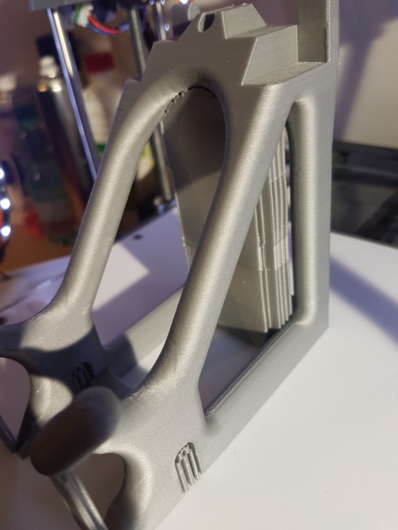

jef Posté(e) Avril 5, 2017 Posté(e) Avril 5, 2017 (modifié) punaise ce rendu super lisse !!!! Oo reste a adapter sur une discovery Modifié (le) Avril 5, 2017 par jef

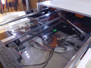

BourrinDesBois Posté(e) Avril 5, 2017 Posté(e) Avril 5, 2017 (modifié) Une ou deux idées pour l'ultimité ultime (même si bon boulot déjà) : Créer un systême de chaine port câble pour le chariot. Créer une tête plus efficace avec pourquoi pas une extrusion directement montée dessus (maintenant que tu as de vrais roulements). Sortir la carte électronique et surtout la retourner (cette abhération, les radiateurs sont en dessous comme si la chaleur descendait...) Ajouter un plateau chauffant. PS : C'est pas du tout une critique, je te crois bien quand tu dis que c'est dizaines d'heure de boulot, mais je suis sur que ça t'as appris plein de chose ;-). Modifié (le) Avril 5, 2017 par BourrinDesBois
eGGyyS Posté(e) Avril 5, 2017 Posté(e) Avril 5, 2017 as tu un exemple de avant / après ? (même pièce, même filament) ?
bezain Posté(e) Avril 5, 2017 Auteur Posté(e) Avril 5, 2017 il y a 40 minutes, BourrinDesBois a dit : Une ou deux idées pour l'ultimité ultime (même si bon boulot déjà) : Créer un systême de chaine port câble pour le chariot. Créer une tête plus efficace avec pourquoi pas une extrusion directement montée dessus (maintenant que tu as de vrais roulements). Sortir la carte électronique et surtout la retourner (cette abhération, les radiateurs sont en dessous comme si la chaleur descendait...) Ajouter un plateau chauffant. PS : C'est pas du tout une critique, je te crois bien quand tu dis que c'est dizaines d'heure de boulot, mais je suis sur que ça t'as appris plein de chose ;-). Hello. Merci pour les commentaires Concernant la chaîne porte câble, il existe déjà des modèles que l'on peu trouver ici et là. En revanche, je ne pense pas que ce soit une bonne idée. En effet, cela ajoute encore du poids à la tête d'impression. Or, plus elle sera lourde, plus elle aura d'impacts sur le wobble et la stabilité de la machine. C'est vrai qu'avec un tel mode, la discoeasy ne bouge plus d'un poil. Mais je trouve que cela a plus une justification esthétique que mécanique. Pour le système d'extrusion sur la tête, idem. Cela ajoute du poids, donc de l'inertie, à la tête. Je n'imprime pas de filament flexible, donc je n'en ai pas vraiment l'utilité. Mais je crois que des mods pour cela existent déjà. Concernant la carte, pourquoi pas. Dans mon cas je n'ai jamais eu de problème de surchauffe, même sur des impressions de plus de 12h. En revanche, le plateau chauffant, ça c'est clair que ce sera un réel plus. J'ai vu qu'il existait déjà pas mal de poste à ce sujet, je proposerai peut être un mod pour l'intégration de celui ci dans le futur. Pour l'instant, je vais imprimer lol Bezain.
bezain Posté(e) Avril 5, 2017 Auteur Posté(e) Avril 5, 2017 il y a 43 minutes, eGGyyS a dit : as tu un exemple de avant / après ? (même pièce, même filament) ? Oui, je dois avoir ça, j'avais déjà imprimé ce support au tout début. Je vais essayer de le retrouver. Par contre c'était avec du Chromatik. Je vais essayer de retrouver une pièce faite à l'époque pour laquelle j'ai le même filament. Bezain
BourrinDesBois Posté(e) Avril 5, 2017 Posté(e) Avril 5, 2017 Je te piquerai bien l'idée du plateau réglage pour ma very, j'imagine que ça doit s'adapter tel quel. Personnellement j'ai une very quasiment de base, sans les renforts, l'extrusion en direct. Et franchement je trouve ça pas mal. Tant que je ne dépasse pas les 90 mm/s, je ne vois d'influence néfaste. Sur la tienne tu dois pouvoir imprimer en 120 mm/s sans soucis j'imagine.

Yamashiro Posté(e) Avril 6, 2017 Posté(e) Avril 6, 2017 Super Mod effectivement. Sauf erreur, tu rigidifies bien le cadre et donc la perpendicularité de l'axe Z avec le plateau mais quid des 2 barres X portant la tete d'impression ? on a souvent dénoncé le parallélisme des 2 barres X, dues à des problemes des 2 supports gauche/droite faisant le guidage. Le réglage du plateau permettrait de combler ce défaut ? merci pour ton partage et effectivement le rendu des pièces semble topissime
bezain Posté(e) Avril 6, 2017 Auteur Posté(e) Avril 6, 2017 Tu veux parler du parallélisme des barres X par rapport au plateau ? C'est effectivement le réglage du plateau qui permet d'y parvenir. Même si tourner les tiges à la main moteurs désactivés permet d'y parvenir, cela ne le permet que sur une zone du plateau. Théoriquement, cela devrait suffire, mais le plateau est rarement parfaitement plat, la surface qui le recouvre aussi . Mais surtout, quand la tête monte, tout se déregle et l'on peut avoir un parallélisme bon au niveau du plateau et mauvais en hauteur. Ce mod permet de régler le parallélisme sur toute la plage d'impression en z, que ce soit pour l'axe X ou Y Si tu veux en revanche parler de la rigidité de l'axe X ( le fait que les barres X ne se baladent pas de droite à gauche par exemple), là ce sont les renforts qui jouent ce rôle. C'est pour cela qu'ils sont positionnés en diagonale, pour contraindre les axes Z dans les deux directions. Là, ce sont les vis pression qui permettent de s'assurer que tout est réellement contraint et que les barres de renfort jouent réellement leur rôle. L'idée de ce mod, c'est qu'une structure rigide est indispensable, mais une structure rigide mal réglée, c'est un peu comme une structure souple bien réglée... Ça n'a que peu d'efficacité Bezain.
Yamashiro Posté(e) Avril 6, 2017 Posté(e) Avril 6, 2017 Je parle des 2 barres X, qui sont souvent, à cause du design des trous oblong conique dans les 2 supports latéraux, non paralleles entre elles. Ce qui fait que tu peux régler la barre avant bien parallele au plateau, la barre arriere n'est pas parallele au plateau. As tu rencontré ce probleme ?
bezain Posté(e) Avril 6, 2017 Auteur Posté(e) Avril 6, 2017 OK je comprends. Si cela arrive, le défaut de parallélisme que cela induit est constant quel que soit la position du plateau en Y et en Z, (sauf si les axes Z ne sont pas rigidifiés). Donc le nivellement du plateau compensera ce problème. Qu'il soit d'ailleurs mécanique ou software. Encore faut il que la solution soft soit fiable, ce que je ne trouve pas. Le seul cas où le nivellement du plateau ne pourrait pas compenser ce problème d'axes X non parallèles serait le cas où les barres X sont complètement tordues. La déviation ne serait donc pas linéaire le long de l'axe X. Mais dans ce cas, le soft, si on augmente le nombre de points de palpation, devrait compenser ces irrégularités ( en supposant une fois de plus que la solution soft fonctionne de manière fiable) . Dans ma méthode de réglage, si j'utilise un pied à coulisse pour régler une barre X en première approche, je précise ensuite que j'utilise une feuille de papier placée sous la buse pour régler le nivellement du plateau. On s'affranchit donc du non parallélisme éventuel des axes X. Il n'y a bien que la hauteur de la buse par rapport au plateau qui importe Je ne sais pas si c'est suffisamment clair. Bezain
Finkle Posté(e) Avril 9, 2017 Posté(e) Avril 9, 2017 (modifié) Salut Bezain, Très très chouette projet, chouette mod...! Et ce qui me plaît c'est justement cette approche "rigidité et stabilisation". Merci beaucoup, je pense me laisser tenter assez rapidement, ma qualité d'impression étant encore bien trop aléatoire, et surtout la rigidité de la DiscoEasy étant assez... peu contrainte Pour tout ce qui est de partager des liens où t'achètes ta visserie au contraire, tu peux, le forum est très friand d'échange de liens/origine des pièces (tant que c'est pas de la pub déguisée quoi). De mon côté je pensais me fournir sur Ebay mais les prix sont très variables... Si jamais tu as un lien pour les barres M8 d'ailleurs, je me fournis sur un ecommerce sympa, mais ils ont tendance à couper un peu "au pif", ce qui est embêtant quand t'as 1mm de trop et que ça bave. Pour le guide, il est cool et bien justifié (ce qui donne pas mal de crédibilité au projet), j'ai juste pas trop compris ton processus de nivellement du plateau (mais je suis peut-être un singe !) Edit: D'ailleurs, pour les roulements SKF, les specs exactes m'intéressent beaucoup, car elles ne sont pas dans la shipping list Modifié (le) Avril 9, 2017 par Finkle

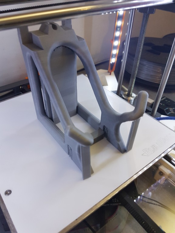

Kachidoki Posté(e) Avril 9, 2017 Posté(e) Avril 9, 2017 (modifié) +1 pour les SKF, ça m’intéresse. Je suis en train d'imprimer le premier pied arrière, j'en suis à 85%, aucun soucis pour le moment, la pièce est très propre. @bezain Pendant ce temps (parce qu'on à beaucoup de temps pendant que ça imprime : ~10h par pied et ~5h par renfort haut) je regarde comment attaquer le renfort haut avec son "problème" de support, n'ayant pas S3D. Et je me rends compte que la partie précise où tu demande de placer des supports, c'est la partie d'origine de Dagoma. Sachant qu'elles sont imprimées sans support (d'ailleurs je vois mal comment à ce niveau là...), que penses-tu de tenter le renfort haut sans support également ? Modifié (le) Avril 9, 2017 par Kachidoki

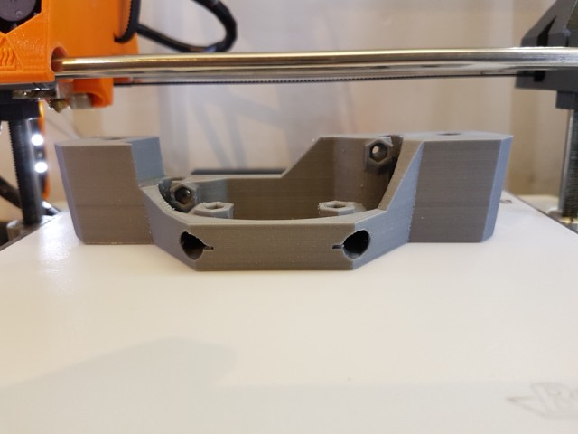

smx71 Posté(e) Avril 9, 2017 Posté(e) Avril 9, 2017 Hello, Perso j'ai imprimé sans support toutes les pièces sans aucun problème
Kachidoki Posté(e) Avril 9, 2017 Posté(e) Avril 9, 2017 ICE Filament "Gentle Grey". 16€ sur amazon, j'aime bien cette couleur, elle est passe-partout. Hormis un souci récurrent d'accroche de la première couche sur les grandes pièces, et un léger warping dans les coins, le rapport qualité/prix est plutôt très bon.
smx71 Posté(e) Avril 9, 2017 Posté(e) Avril 9, 2017 Merci beaucoup je pense que je vais m'en prendre une car j'aime beaucoup la couleur !
bezain Posté(e) Avril 9, 2017 Auteur Posté(e) Avril 9, 2017 (modifié) Il y a 4 heures, smx71 a dit : Hello, Perso j'ai imprimé sans support toutes les pièces sans aucun problème Parfait ! Si certains rencontrent des problèmes, je peux proposer un mod avec supports intégrés. Effectivement, dans cette zone, ce sont les fentes des supports d'origine.Par contre, je ne sais pas si ils étaient imprimés avec supports ou pas chez Dagoma. Pour moi, vu le surplomb de cette zone, il en fallait obligatoirement. Mais si ça passe, c'est tout bénef ! Aurais tu une photo de cette zone imprimée sans support ? Concernant les pièces voici où je me les suis procurées: - barres cylindrique diamètre 8: chez Casto. - Visserie: Bricovis.fr Vis M3 empreinte hexagonale . Je les prends en inox A2, M3x16 pour les pieds, M3x20mm pour les supports hauts. Au passage, super site, avec de la visserie qualité Pro au tarif 10 fois moins cher que casto... J'y ai également commandé les écrous autofreinés Nylstop et les rondelles Grower et les rondelles plates - Leds: https://www.amazon.co.uk/Neuftech-Flexible-Light-Waterproof-Car-White/dp/B00UL8BBGS -Roulements: https://www.123roulement.com/roulement-LBBR8-SKF.php Comme je l'ai précisé, il ne faut pas tous les changer. Au passage, il est possible qu'il faille dimensionner un peu plus l'alim pour les Led. Ce qui expliquerait qu'elles clignotent un peu si on les branche directement sur l'alim de la carte. Je vais faire des mesures d'ampérage, je vous tiens au jus Concernant le réglage du plateau, la rondelle grower se comprime entre le plateau et la rondelle plate. Ce qui permet d'ajuster la hauteur du plateau en serrant plus ou moins la vis. je ferai un tuto si ce n'est pas assez clair. Bezain Modifié (le) Avril 9, 2017 par bezain
bezain Posté(e) Avril 10, 2017 Auteur Posté(e) Avril 10, 2017 Le 09/04/2017 at 18:36, smx71 a dit : Hello, Perso j'ai imprimé sans support toutes les pièces sans aucun problème Testé cet aprèm. Je confirme, ça s'imprime quasi parfaitement sans support . Ici un test avec Cura by Dagoma , en rapide , sans support : 2
