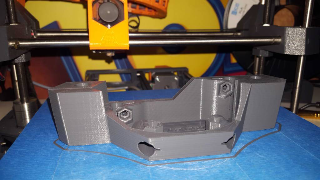

Bravo @bezain joli mod et la pièce de démo est juste magnifique!
Si jamais au niveau des supports (même si y'en a pas besoin) vous pouvez utiliser Meshmixer (gratuit) pour en générer (auto et manuel), les supports sont propres et faciles à enlever.
Je double confirme que ça passe sans support. C'est assez impressionnant de la voir réaliser ce passage, d'autant plus que j'ai eu un comportement étrange de Cura sur la gestion de cette fente... 91f22b0a5f8e7aafa8fa6f4764908ec9.jpg

En fait, il y a une légère pente au niveau de la paroi supérieure de la fente j'ai l'impression.
Edit: même pas sur en fait...
Mais bon, tant mieux, ça marche !

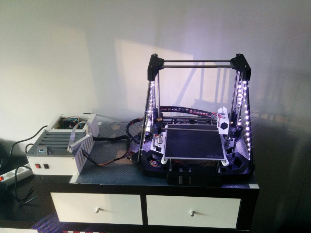

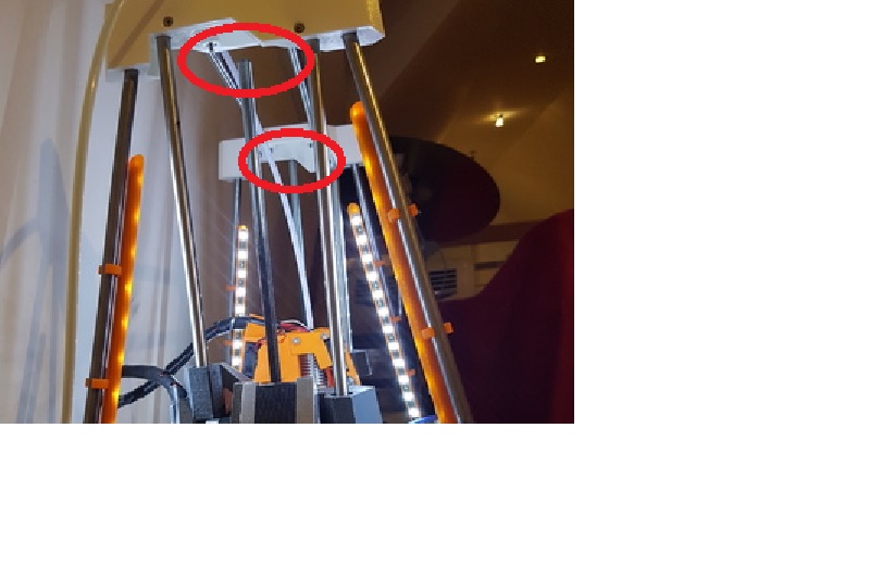

@bezain J'avais une petite question, c'est normal que tu as une tige filetée d'axe Z gauche plus courte que celle de droite ? On est bien sur une version DiscoEasy classique et non pas une version UP ?

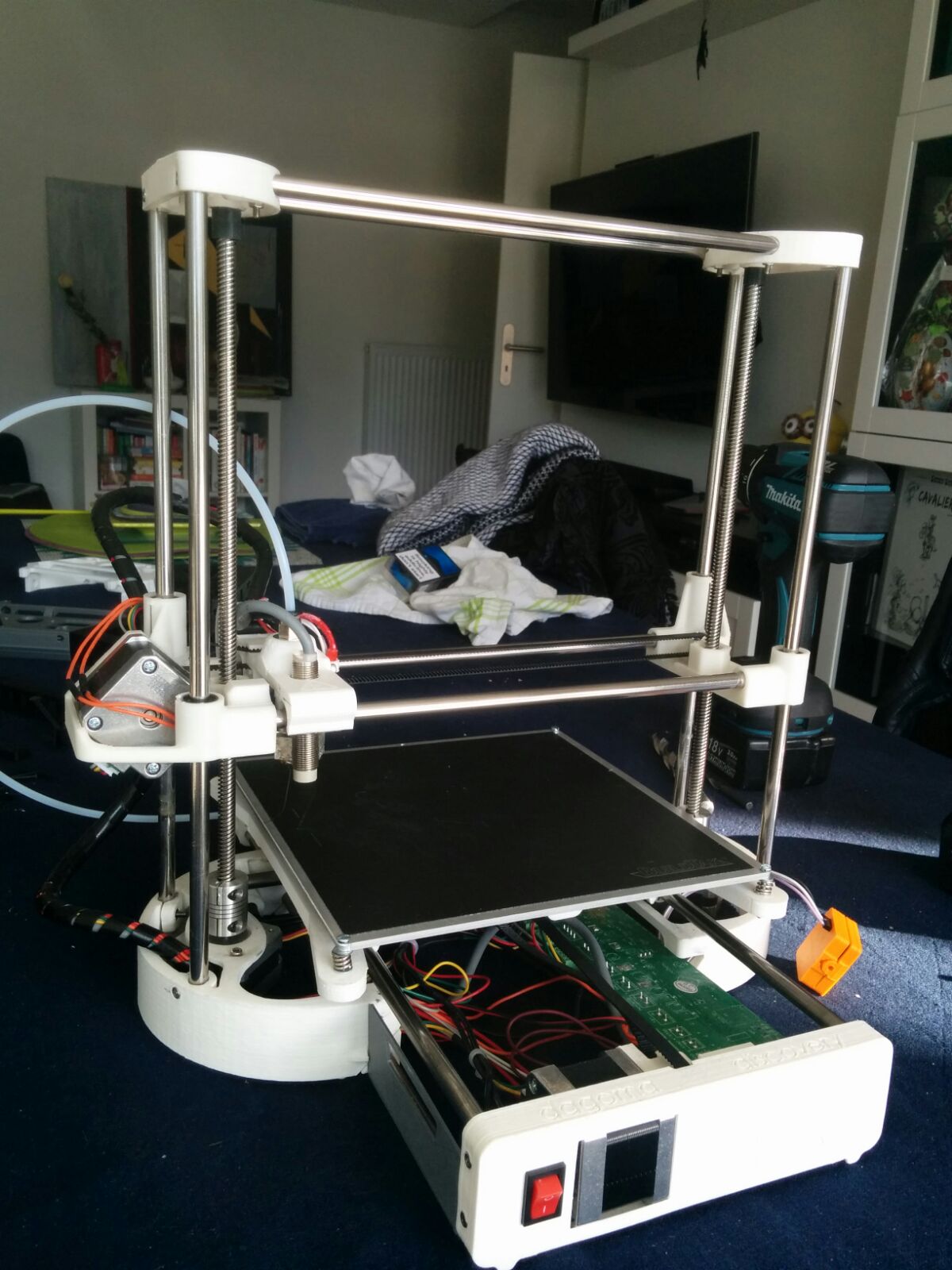

Et voilà la modification prends forme ^^
Avant :
58efd7131a7f1_WhatsAppImage2017-04-13at19_14_21.thumb.jpeg.53723aee581cc947c5d8935f9b3ae04f.jpeg
Après :
58efd70f59ac5_WhatsAppImage2017-04-13at19_14_42.thumb.jpeg.7a29c1a19ec884ddaf0697e016ad3d37.jpeg4
J'ai quelque bug d'ordre électronique faut le temps de solutionner ^^
Merci à toi pour ton partage !
Je suis surpris de la question, les deux tiges filetées font la même longueur. C'est une version classique, pas une version up.
Bezain
Désolé, ça doit être du coup un effet d'optique car sur Thingiverse j'avais l'impression qu'une tige était plus courte que l'autre.
il y a 3 minutes, xeonok a dit :
Oui effectivement je comprends mieux, moi même la photo m'interpelle  lol  O.o
Sur la photo de présentation que j'ai mise en première page, on voit bien qu'elles sont identiques.
Bien vu en tout cas !
Bezain
Il y a 10 heures, smx71 a dit :
Avant :
Après :
ça fait quand même plus pro. Tu es resté en melzi?
il y a 7 minutes, jef a dit :
Oui pas plus de raison que ça de migrer sur une Ramps... en tous cas pas pour l'utilisation que j'en fait :)
il y a 3 minutes, smx71 a dit :
tout a fait d'accord et tant que ca marche .... en tout cas je vais surement passer par là, d'autant que j'ai l'impression que la structure de la discovery se plie là où se trouve la poulie pour la courroie du plateau
