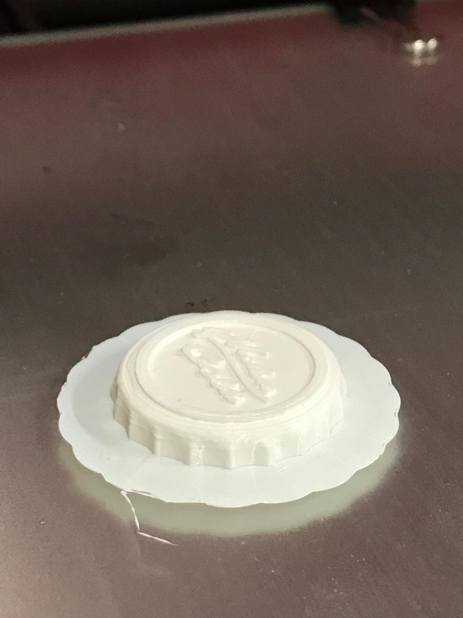

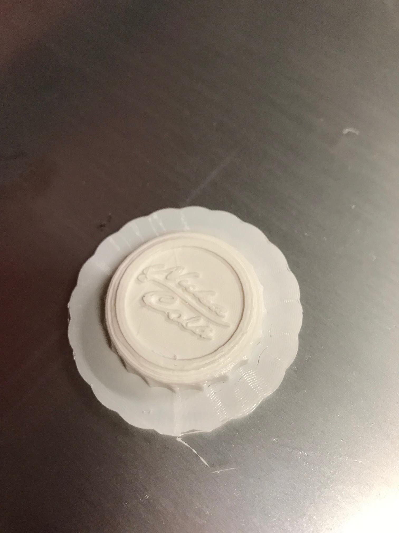

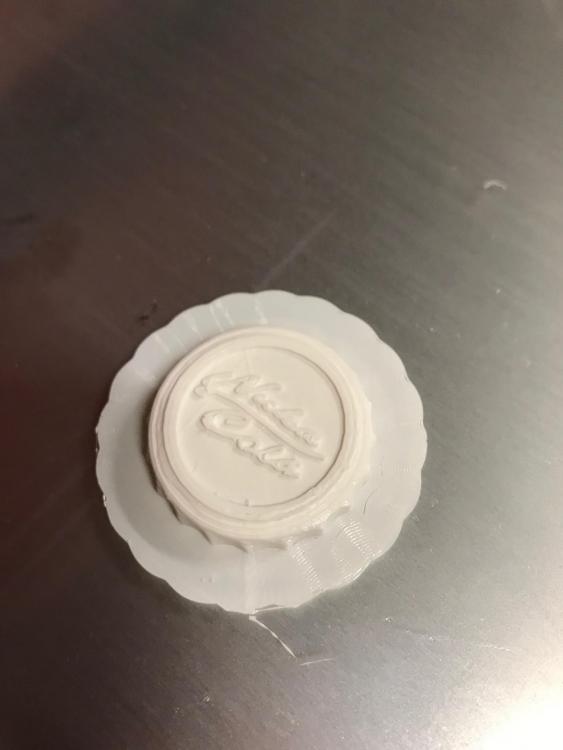

galactus Posté(e) Novembre 15, 2017 Partager Posté(e) Novembre 15, 2017 Bonjour à tous Test d'impression avec le nouveau Cura, comme je le pensait cela à résolu le problème et voici le résultat qui me conviens parfaitement ^^ Les réglages d'impression sont ceux proposés par Cura je n'ai rien modifié, remplissage 20%, buse à 200° et bed à 60°. Lien vers le commentaire Partager sur d’autres sites More sharing options...
