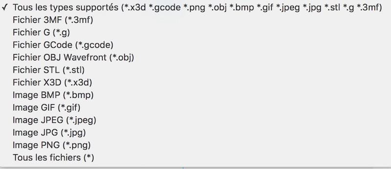

sonny70 Posté(e) Octobre 22, 2017 Posté(e) Octobre 22, 2017 Merci pour vos réponses parfaites. Par contre je ne pense pas l'avoir acheté trop cher à 357€ frais de port inclus...Sur Gearbest, elle est effectivement à peine moins cher, j'ai vu ca ce matin... Je garde ma CR10, je l'upgraderai éventuellement. Au passage, j'aimerais reconstituer ma maison, savez vous s'il est possible de charger un fichier *.dwg dans CURA ? Encore merci
PrintOlivier Posté(e) Octobre 22, 2017 Posté(e) Octobre 22, 2017 il y a 18 minutes, sonny70 a dit : Par contre je ne pense pas l'avoir acheté trop cher à 357€ frais de port inclus... Au passage, j'aimerais reconstituer ma maison, savez vous s'il est possible de charger un fichier *.dwg dans CURA ? C’est parce que ton lien pointe vers une CR-10 à 415€ ????? Non Cura ne prend pas le DWG.

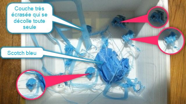

rmlc460 Posté(e) Octobre 24, 2017 Posté(e) Octobre 24, 2017 (modifié) Je ne sais pas. Là, je suis dans une période d’écœurement qui n'a pas pour origine cette fonction! Elle est directement liée au dernières bobines de cochonnerie que j'ai acheté tête baissée sur "Ah: Ma Zone". Un PLA garanti pas flexible, dont les caractéristiques sont différentes selon la couleur. Le vert, ça peut aller, le rouge j'ai pas essayé, et le bleu... comment dire... C'est une horreur. Garanti sans collage, même avec une première couche bien écrasée sur du scotch bleu neuf, la matériau file comme de la toile d'araignée, essais infructueux avec de la laque forte et de la UHU, et, last but not least, même si ça arrive à démarrer à peu près bien, des grosses boulettes de plastique se forment sous la tête Pas trop besoin d'avoir fait des études pour imaginer le principe action/réaction de la machine: ça décale tout! J'en suis à diminuer la température; je suis parti de 210°, et là, j'en suis à 190, par pas de 5° sur la même pièce. Mais ça reste toujours aussi aléatoire. Une vraie merde. Vive le ICE FILAMENT, qui participe à ma formation continue... Bref, je rame. Et je pense vraiment que je ne suis pas en cause. N'empêche, du coup, j'aimerais bien profiter d'un vrai autolevel, pour quand je repasse sur un PLA correct (j'ai de l'Octofiber et du EmotionTech, vu qu'avant j'avais une Dagoma, et que j'habite Toulouse (le connaisseurs comprendront)! J'aimerais bien m'éviter le coup de la feuille de papier 5 fois par jour... Mais il est vrai qu'avec ces autres fils de meilleure qualité, je n'ai pas de véritable soucis! Modifié (le) Octobre 24, 2017 par rmlc460
PrintOlivier Posté(e) Octobre 24, 2017 Posté(e) Octobre 24, 2017 il y a 10 minutes, rmlc460 a dit : Là, je suis dans une période d’écœurement qui n'a pas pour origine cette fonction! Je comprends mieux ton coup de déprime !!!!! C’est certain que si tu fais continuellement des réglages de température et hauteurs de couche tu finis par rêver d’une machine tout automatique. Prend une bobine de PLA de chez grossiste 3D pour te remonter le moral ?
rmlc460 Posté(e) Octobre 24, 2017 Posté(e) Octobre 24, 2017 Merci!!! J'ai 2kg de saloperie à fondre, un jour je serai grand, et j'y arriverai. Sinon, quand j'ai besoin de me remonter le moral, j'ai encore quelques dizaines de mètres de bon PLA à étirer, machouiller, torturer... Mais ceci dit, c'est sur, le mois prochain, je vais essayer Grossiste 3D et Machine 3D (ces derniers m'ont appelé pour une action commerciale vraiment sympa, j'ai apprécié, alors que généralement, je n'aime vraiment pas ce genre de "pression". Mais là, le discours était très complet. Et leur Rouge Rubis a l'air vraiment joli.).
