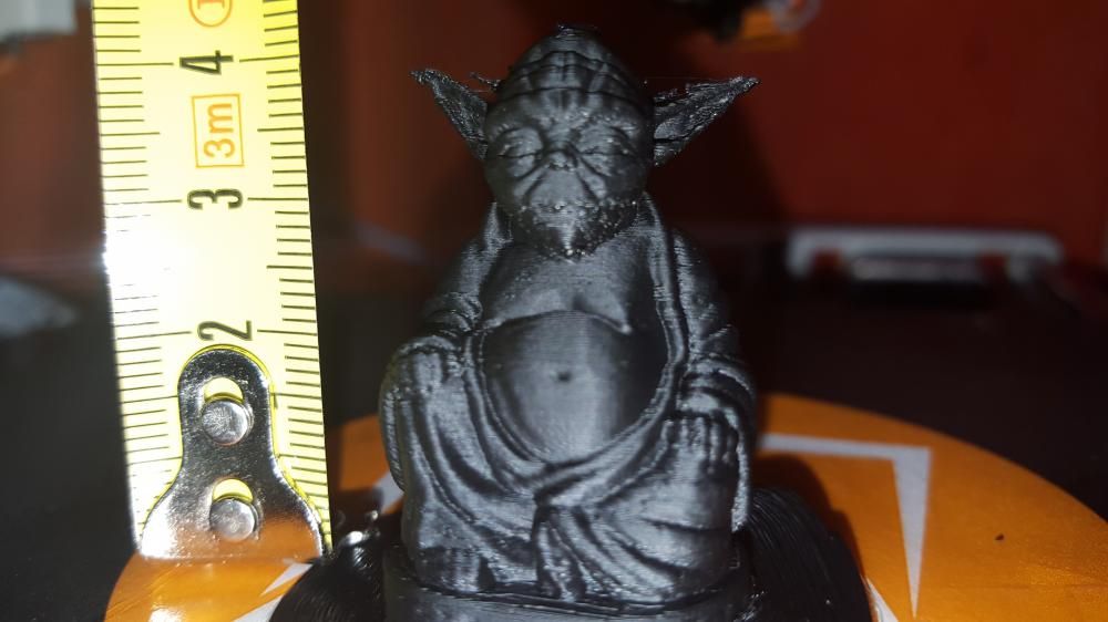

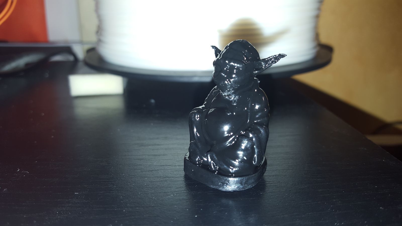

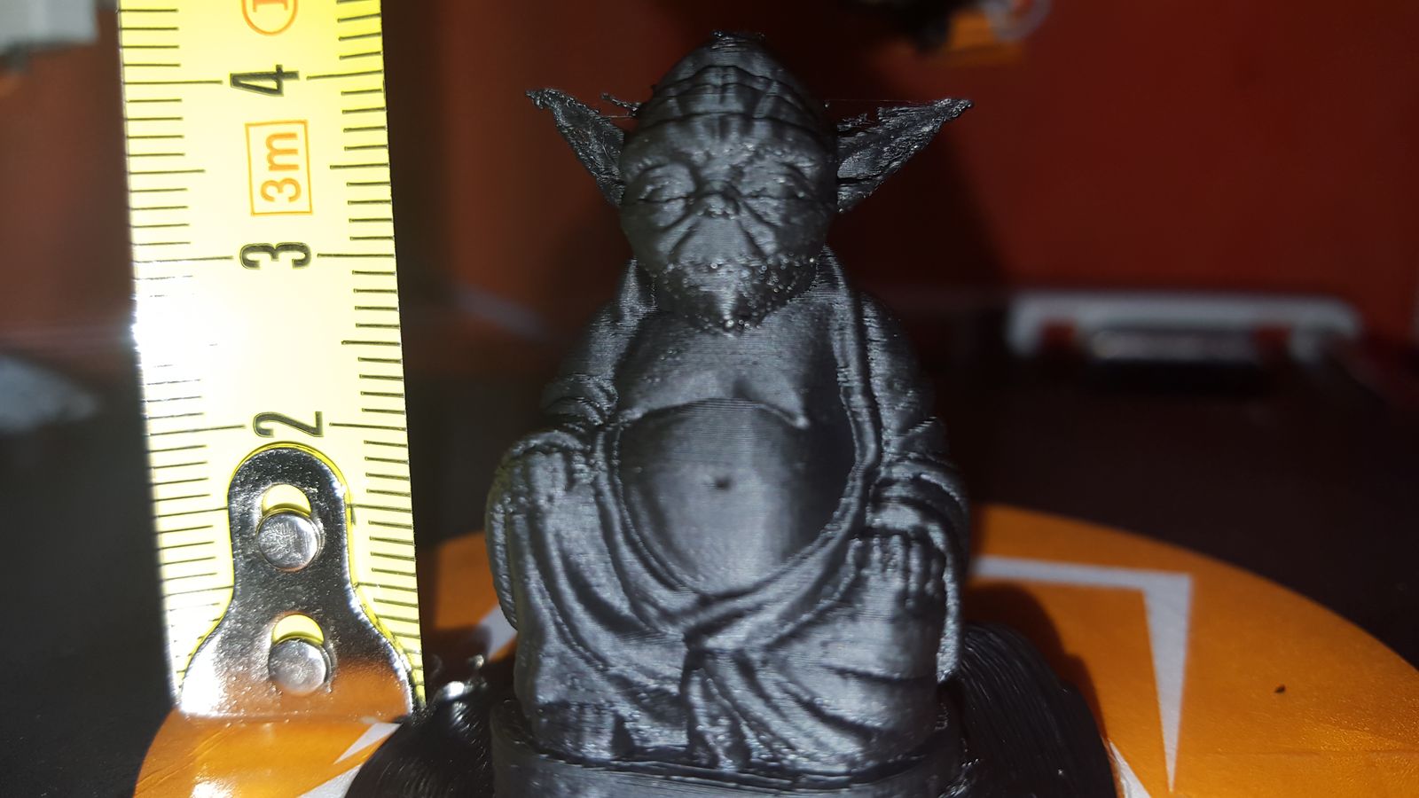

Mon cousin vient de me donner une chute d'ABS noir, je voulais tester, ça me démangeais trop de tester sans plateau chauffant.......
un peu de laque fixation forte pour cheveux sur le buildtak et ça tient tout juste mais suis content malgré le petit wrap.
Température a 230 / remplissage a 40% / qualité 0.08 >>>>>>sous répetier
photos avant et après traitement smooth acétone...(un peu trop mais premier test hein ;) )......je sens que je vais prendre un plateau chauffant et une alim.
le même en blanc PLA en cours......surement un chess like je ferai.
bonjour les odeurs.

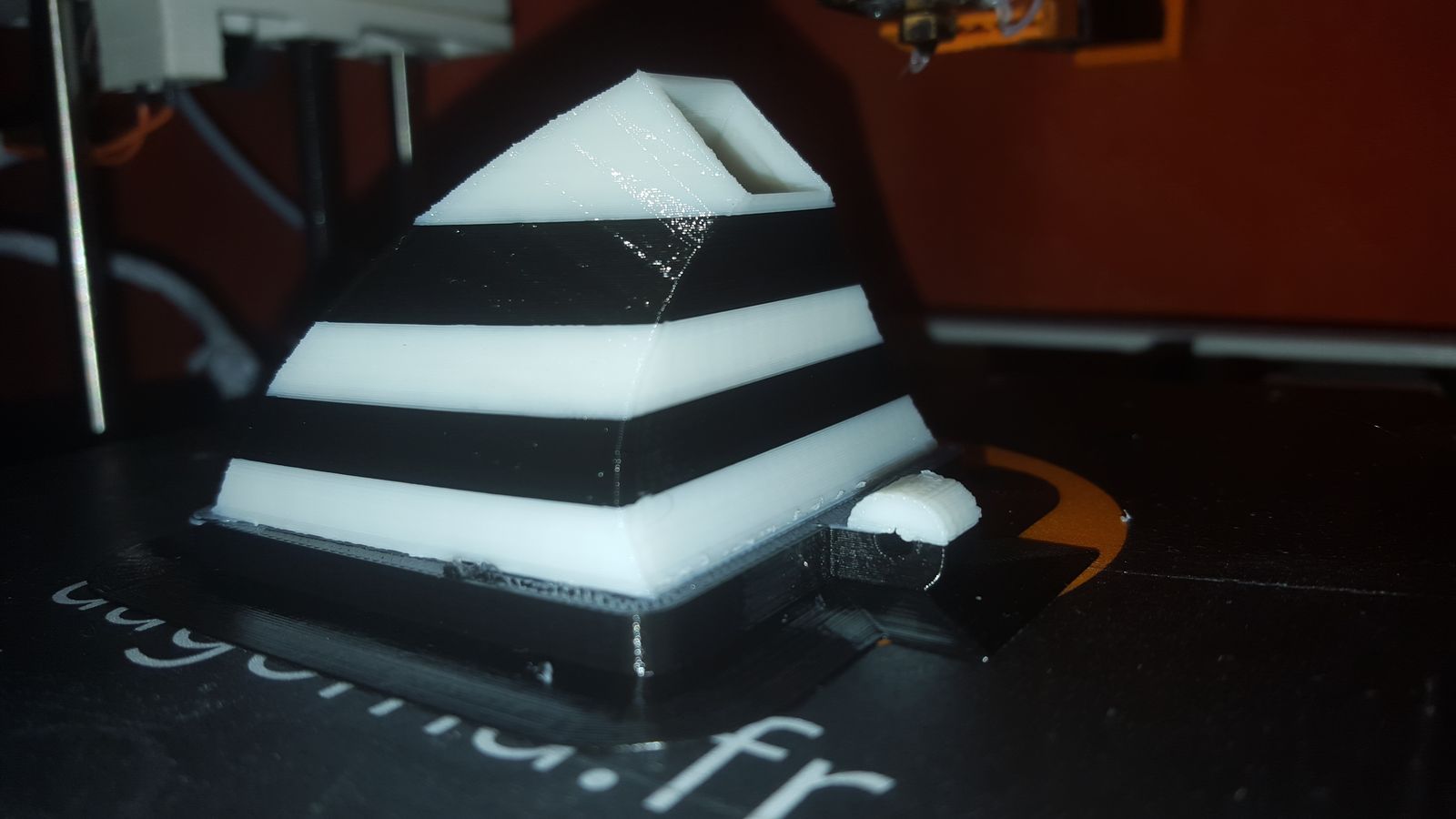

un ptit dernier pour la route ;) .... ma tête S1 E3D custom V2

Pas mal, mais le passage acétone à fait mal :S

Intéressant cette "double couleur", comment tu t'es éclaté à faire ça? ^^
j' ai fais cela à l’œil : pause...... changement de fil tous les "x" cm :)
Intéressant le changement de fil !!!
mais comment fait-on une pause ?  faut-il piloter la dagoma en usb ?

tu peux aussi sans pause : tu coupes le filament à la pince et tu en introduit un de couleur différente à la suite.

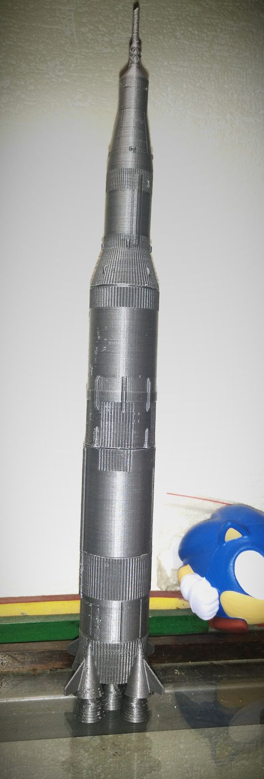

Petit test sur une fusée pour ma part, notamment pour tester le filament de @filament-abs.fr:D
Pas déçu, en mode rapide, on remarque un peu de "wooble" (a tester avec le nouveau modèle fourni par Dagoma), mais spa grave, un peu de limage et ça enverra du pâté!
4 éléments séparés, quasi 6h d'impression, pour un quasi 30cm de haut.

C'est super propre pour du rapide :o

Au début j'ai testé comme tu dis et j'ai eu un souci a l’intérieur de la tête, obliger de dévisser la buse car les deux jointures étaient l'une à coté de l'autre donc grosse frayeur et buse bouchée...
pour la pause c'est la raison pour laquelle j'utilise repetier :P
