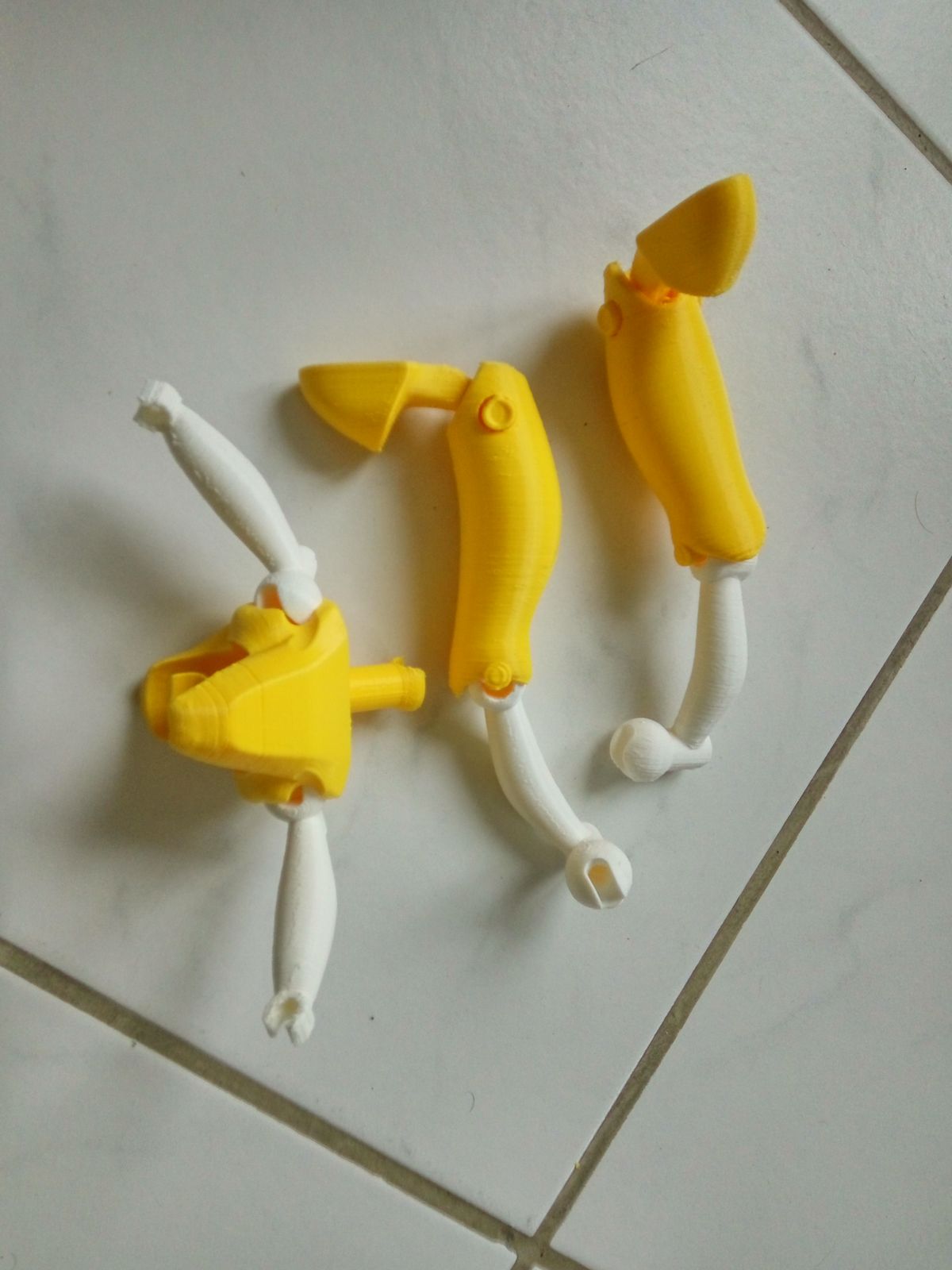

il y a 38 minutes, t-maxx006 a dit :
j'ai modifié le xml en rajoutant une épaisseur de couches de 0.75mm, j'ai pas encore testé, mais ça devrai être pas mal
Tu peux m'en dire plus ? Qu'est ce que ça changerait concrètement ?
Pour l'échelle. J'ai déjà toutes les autres pièces à l'échelle 1... Donc j'écarte cette solution.
J'ai essayé en rapide et en standard. C'est pareil ( voir pire en standard)
Guest flykiller
T'as essayé de changer le positionnement de l'impression pour avoir les couches dans un autre sens ?
Edit: et d'augmenter un peu ta T° d'extrusion pour accentuer l'effet de collage entre couche
Modifié (le) par flykiller

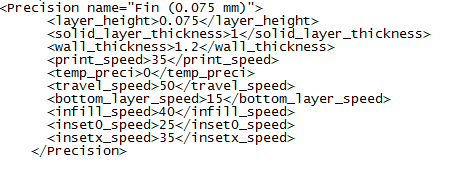

tu ouvre ton xml avec le bloc-notes, tu fais défiler jusqu'a etre dans "definition de vitesse", tu selectionne et copies les lignes comme sur la photo, et tu fais un coller sur la ligne en dessous de "</Precision>" . tu change la valeur de la ligne "layer_height>0.1< " par 0.075 par exemple et tu enregistre, ça te crée un bouton supplémentaire quand tu ouvre cura by dagoma avec un epaisseur de couche de 0.075mm

il y a 2 minutes, flykiller a dit :
non, rien de tout ça.
Par contre le positionnement, il faudrait mettre la main avec les axe perpendiculaires au plateau pour que ça soit plus "costaud" ?
je vais essayer d'être un peu plus chaud aussi...
Merci

tu tournes ta piece de maniére à ce que le doigt soit fait en long et plus en couche, ça te demandera certainement un travail en finition

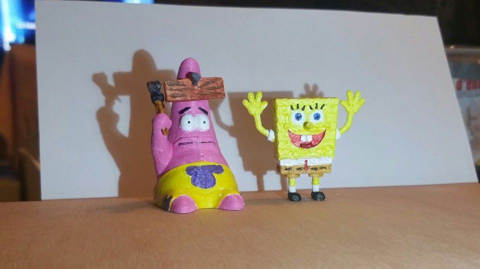

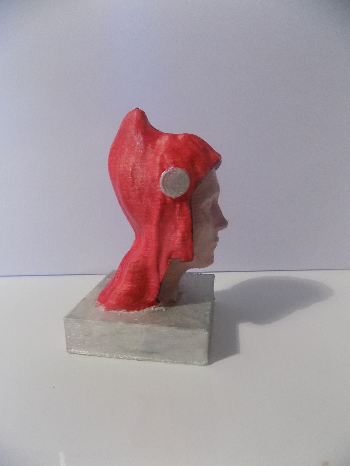

En mode, je veux faire mon @yoda3d mais je suis une brèle en acrylique, mais j'écoute et prend exemple sur le Maître ;) et on y arrivera
ca rend vraiment bien flykiller:)
la peinture ,je decouvre aussi,c'est pô évident.
c'est sympa avec de la couleur.
toute suite,on ne dirait plus que c'est de l'impression.
Beau travail en tout cas,elle sont vraiment bien tes figurines;)

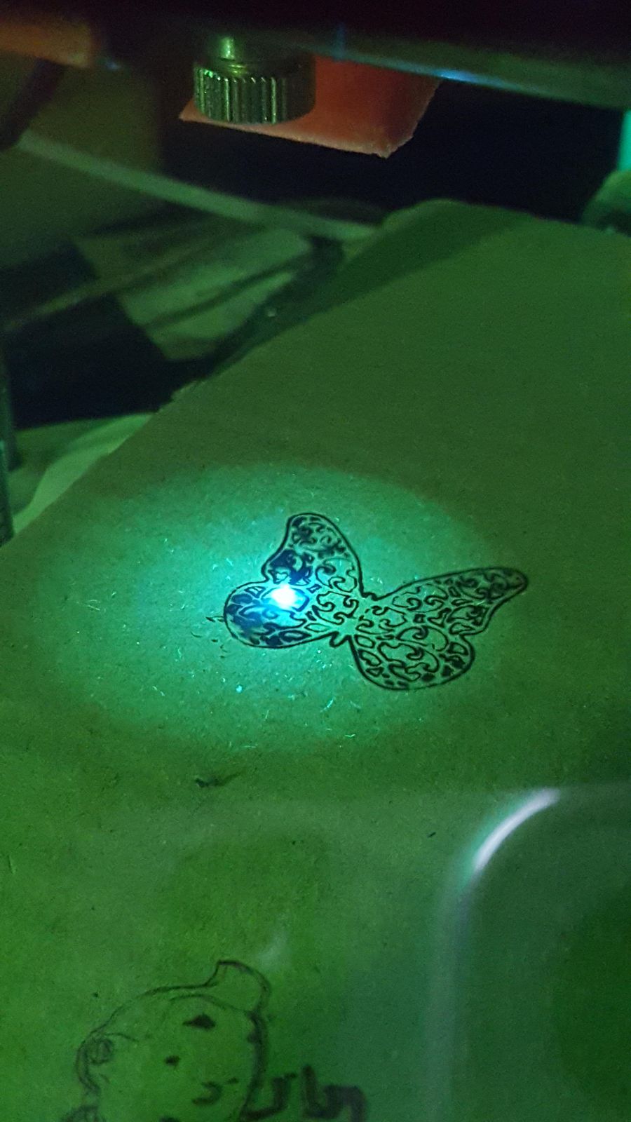

Allé soyons encore + fous... en attendant ma petite livraison de PLA noir, je suis passé en mode cnc laser..... test sur un carton....hum...... cha chent pas bon.

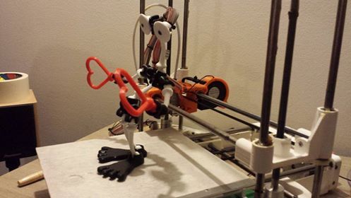

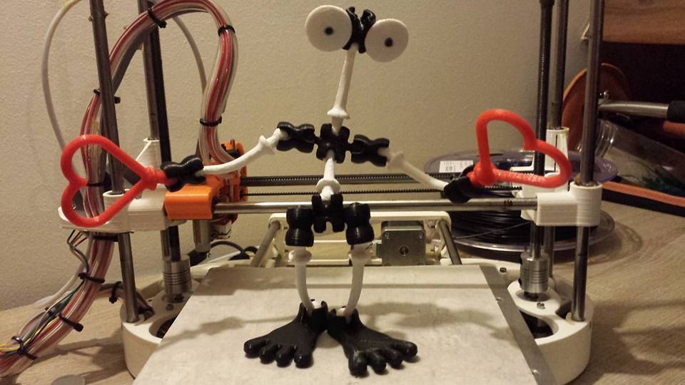

Pour la Saint Valentin pour les enfants :D
Lien du OGO Heart : http://www.thingiverse.com/thing:668556, création de OgoSport : http://www.thingiverse.com/OgoSport/designs.
Il y a plein de variantes... un peu comme des Playmobil, ou des Lego, ...
Impression en rapide... entre 25 et 35 minutes maximum par élément.
Ajout de support pour impression pour :
http://www.thingiverse.com/thing:237061 . blanc . x5
http://www.thingiverse.com/thing:226220 . blanc . x1
http://www.thingiverse.com/thing:226203 . noir . x3
http://www.thingiverse.com/thing:668556 . rouge . x2
Pour le reste, pas besoin de support pour impression :
http://www.thingiverse.com/thing:228377 . noir . x2
http://www.thingiverse.com/thing:226216 . noir . x6
http://www.thingiverse.com/thing:233443 . blanc . x2
( j'ai triché un mettant un peu de marqueur noir pour les yeux ^^ et seul élément à agrandir à l'échelle 1.04, sinon rentre difficilement dans son logement ).
Modifié (le) par Nimbus2815
