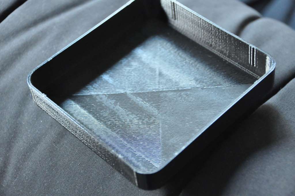

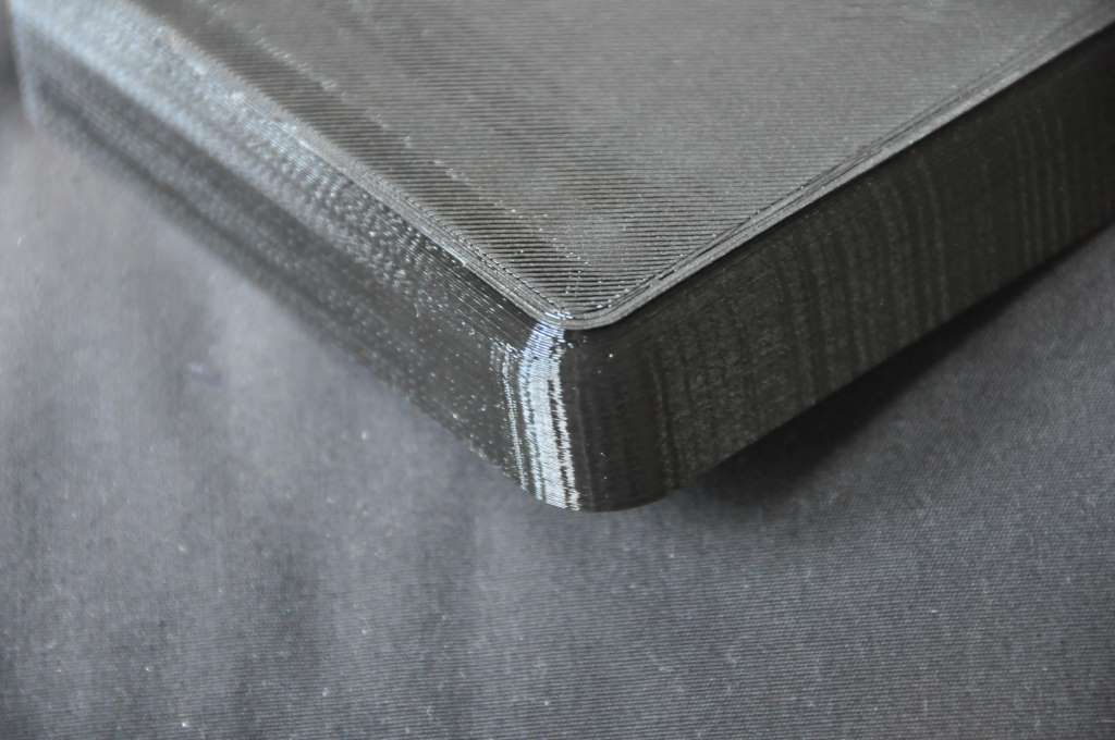

Huggy Posté(e) Novembre 26, 2015 Posté(e) Novembre 26, 2015 (modifié) Capot d'instrument en octofiber (mode rapide) j'ai du m'y reprendre plusieurs fois pour éviter que les coins se décolent. pour finir, j'ai réduit les épaisseurs de 2 mm à 1.6 mm pour n'avoir que 2 peaux de 0.8 mm, ça évite du remplissage qui passe la dagoma en mode vibromasseur. comme c'est un capot de protection 'suncover', j'ai fait des tentatives de peinture et à ma grande surprise, la pièce est poreuse et la peinture traverse les parois !!! Modifié (le) Novembre 26, 2015 par Huggy

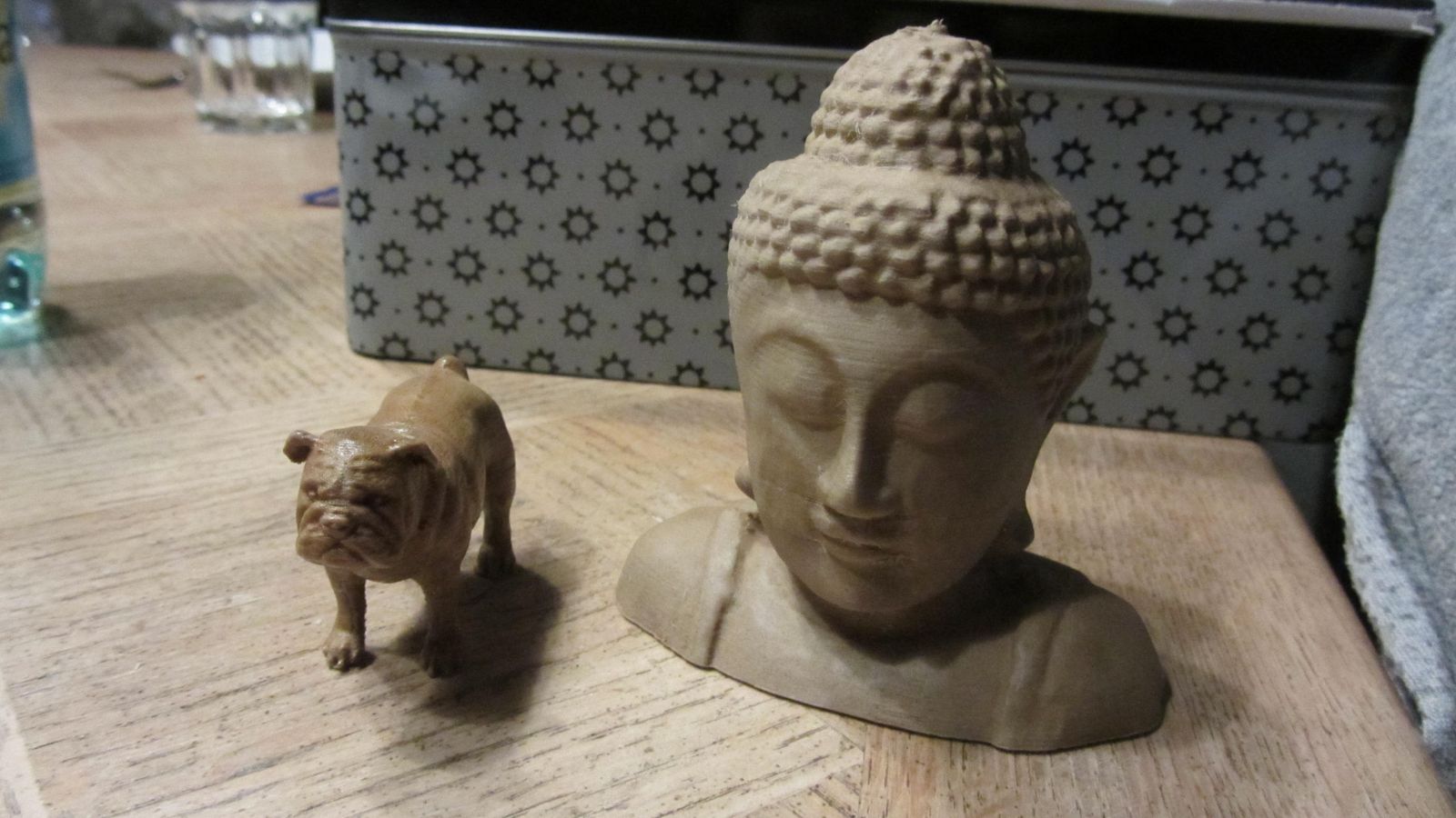

Edge540 Posté(e) Novembre 26, 2015 Posté(e) Novembre 26, 2015 Impression avec du filament Bamboofil de colorfabB. Buse bouchée en plein milieu de la tete de Buddha... Arret machine, bricolage du GCODE pour reprendre à la hauteur ou l'extrusion s'est arrêtée et la pièce est sauvée. Le résultat fait vraiment bois. 1
Tircown Posté(e) Novembre 26, 2015 Posté(e) Novembre 26, 2015 (modifié) Très joli résultat. Le prix de la bobine . Mais au moins la qualité est vraiment là. Modifié (le) Novembre 26, 2015 par Tircown
Weiling Posté(e) Novembre 26, 2015 Posté(e) Novembre 26, 2015 (modifié) Carrément, le rendu est très sympa! Hésites pas à parler de ton filament ici, ça peut toujours en intéresser d'autres Modifié (le) Novembre 26, 2015 par Weiling
Furtys Posté(e) Novembre 26, 2015 Posté(e) Novembre 26, 2015 Le résultat est impressionnant sur le Bamboofil ! Buse bouchée à cause d'une mauvaise configuration ou c'est autre chose ?
PoLoMoD Posté(e) Novembre 26, 2015 Posté(e) Novembre 26, 2015 pour info, sur du filament bois il vaut mieux baisser un peu la temp car le bois qu'il y a a l’intérieur a tendance a cramer et créer un bouchon
Edge540 Posté(e) Novembre 26, 2015 Posté(e) Novembre 26, 2015 Pourquoi la buse s'est bouchée?? je ne sais pas trop. Pour la température je suis resté dans la fourchette basse préconisée par le fabricant. Le commerçant qui m'a fournit m'a par ailleur vivement recommandé de ne pas laisser refroidir la buse avec un filament bois à l'issue de l'impression, mais de le retirer de suite pour éviter que des particules de bois restent collées dans la buse. Donc dès la fin de l'impression je le retire et pousse un PLA classique afin de bien "rincer" la buse.
stan42 Posté(e) Novembre 26, 2015 Posté(e) Novembre 26, 2015 Il y a 4 heures, Edge540 a dit : Impression avec du filament Bamboofil de colorfabB. Buse bouchée en plein milieu de la tete de Buddha... Arret machine, bricolage du GCODE pour reprendre à la hauteur ou l'extrusion s'est arrêtée et la pièce est sauvée. Le résultat fait vraiment bois. super boulot,vraiment joli rendu, c'est du super taff !!! 2
plumcake Posté(e) Novembre 27, 2015 Posté(e) Novembre 27, 2015 @Edge540 Bravo, très beau résultat, quel dimensions fait le buste ?
Edge540 Posté(e) Novembre 27, 2015 Posté(e) Novembre 27, 2015 Le buddg-ha fait 10 cm de haut. Impression qualité normale , rempli ( environ 8 heures, hormis le pb de buse bouchée après 3 heures...) 1

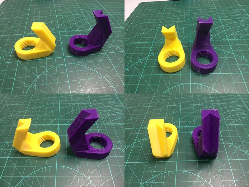

Winslow Posté(e) Novembre 27, 2015 Posté(e) Novembre 27, 2015 Guides d'affutage de forêts pour mini-perceuse Dremel. Filament eSun, T215°, Rempli, Fin. 3
