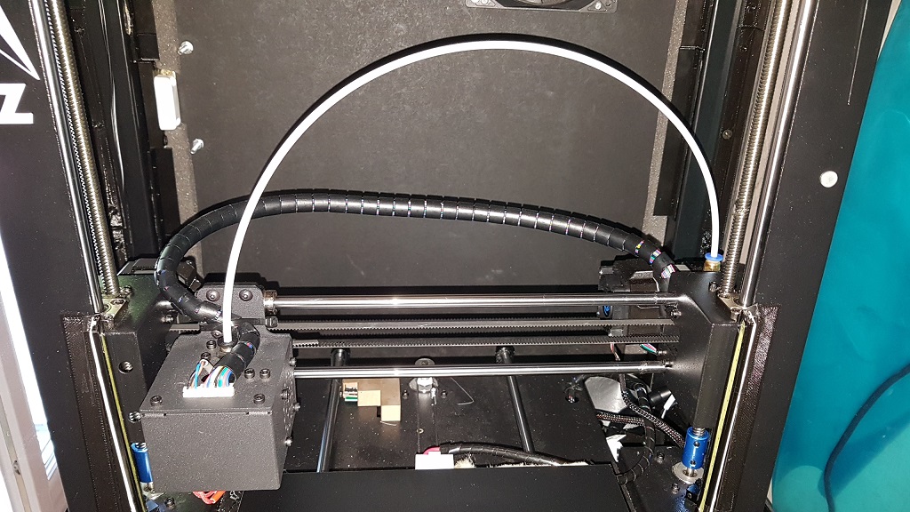

Perso j'ai trouvé deux défauts sur l'any que je  vais corriger:
Déja le connecteur du chariot qui fait des faux contacts et qui galère donc un peu.
Et aussi le haut du cadre qui écrase le cable pour les print trop grand.
Pour le connecteur une petite pièce imprimée suffit. Pour le cadre je pense ajouter une plaque de plexy tenue par des aimants et en profiter pour ajouter un ruban LED et une pile 9V pour pimper un peu le tout ^^
pourquoi ce compliquer la vie , alors qu'il y a rien de plus simple que d'enlever ton tube teflon des les fils et plus rien n'est écraser , et plus de contrainte sur ton filament , et un petit rilsan pour maintenir tes fil comme ça pas de déconnexion

Le 23/05/2017 at 11:02, slayer-fr a dit :
Je confirme que sortir le tube est salvateur. Par contre, je n'avais pas utilisé de cerflex pour le démarrage, mais je pense que je vais suivre ton exemple @slayer-fr.
