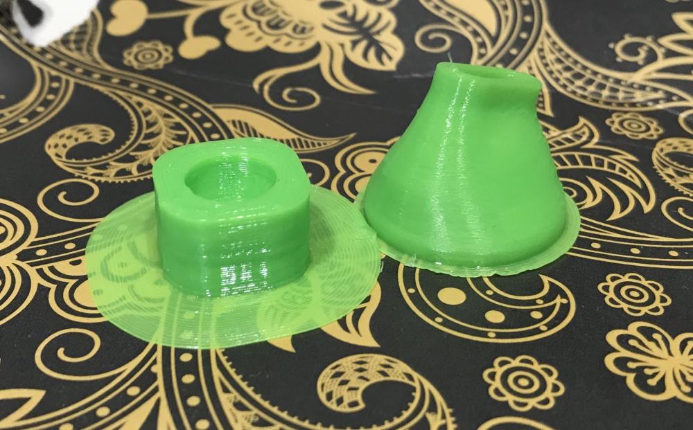

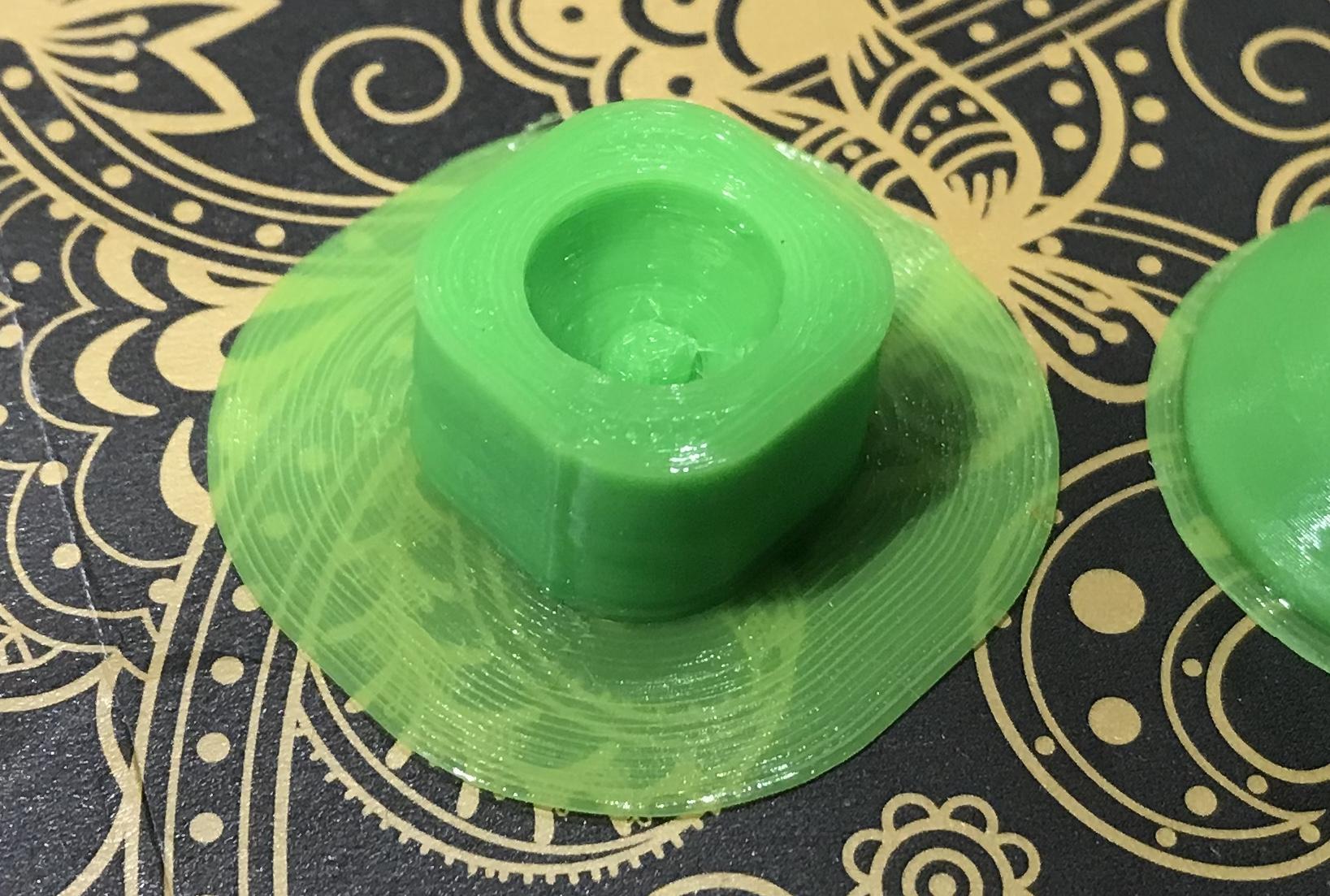

Marlequeen PostĂ©(e) Avril 1, 2018 PostĂ©(e) Avril 1, 2018 (modifiĂ©) @Wapata le direct drive est trĂšs/trop lourd (puisque tu dois trimbaler le moteur sur l'extrudeur) pour la MDR Les biellettes sont en plastique, les moteurs d'origine n'ont par ailleurs pas un couple hyper important pour entrainer le noyau. A mon avis tu risques une usure trĂšs prĂ©maturĂ©e de ton imprimante si tu te lances lĂ dedans (sans compter que tu perdras forcĂ©ment en volume d'impression).  De mon cĂŽtĂ© cela faisait un ou deux mois que j'avais une bobine de flex qui trainait et je n'avais pas encore essayĂ© d'en faire quoi que ce soit. Il s'agit de "Ninjaflex Cheetah", achetĂ© en promo chez E3D (https://e3d-online.com/ninjaflex-cheetah-grass-1-75mm) Il a une duretĂ© de 95 sur l'Ă©chelle Shore A. Il doit ĂȘtre lĂ©gĂšrement moins mou que le flex Emotion tech qui lui est cotĂ© Ă 45 mais sur l'Ă©chelle Shore D (selon le petit comparatif trouvĂ© ici : https://www.atome3d.com/pages/echelle-shore, n'ayant pas de Flex Emotion Tech sous la main pour comparer) Une fois imprimĂ© ça reste souple, avec une trĂšs belle surface. Je viens d'imprimer cette coupelle pour mon aĂ©ro, qui fonctionne parfaitement et est bien Ă©tanche une fois posĂ©e : https://www.thingiverse.com/thing:1227521 La coupe est imprimĂ©e avec 2 pĂ©rimĂštres et est bien souple. Et un petit moule de mon invention (avec 3 pĂ©rimĂštres et 20% infill, ce qui rend l'objet moins souple >_< : 2 pĂ©rimĂštres, c'est mieux !) :  Je m'attendais Ă une vraie purge pour l'imprimer mais ma foi ça s'est plutĂŽt bien passĂ© : - vitesse d'impression rĂ©duite Ă 30 mm/s; - TempĂ©rature d'impression Ă 240°C ; - vitesse de dĂ©placement Ă 150mm/s et accĂ©lĂ©ration Ă 1500 (pour Ă©viter au maximum le stringing et autres dĂ©fauts d'impression) ; - rĂ©traction de 0.3mm Ă 15mm/s (en utilisant du PTFE capricorne pour les tubes bowden et un extrudeur Titan de mon montage dual extrusion) ; - ventilation Ă 40% ; - l'option "coasting" de Cura activĂ©e ; - j'avais mis un brim mais une simple skirt aurait suffit, ça accroche super bien au plateau !! Le but du jeu est d'Ă©viter les rĂ©tractions et les mouvements brusques de l'extrudeur (sinon le filament se coince et passe n'importe oĂč sauf dans le trou ) avec le montage Bowden, donc il faut jouer avec les paramĂštres d'impression pour en avoir le moins possible. Bref, filament intĂ©ressant pour les objets/formes plutĂŽt simples (en tous cas en montage bowden) qui doivent avoir un peu de souplesse/Ă©lasticitĂ©. ModifiĂ© (le) Avril 1, 2018 par Marlequeen 1
