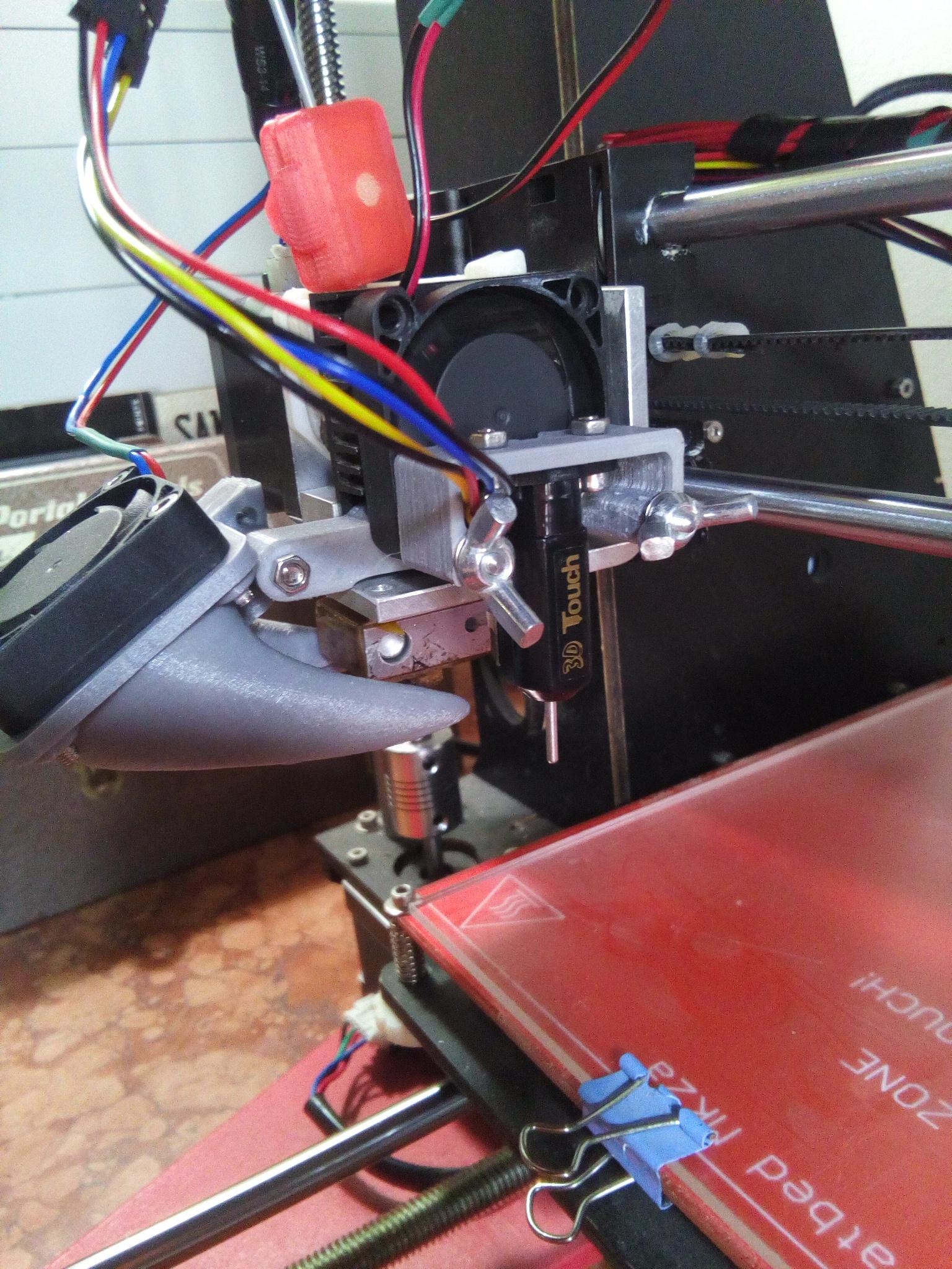

Denis MUSET DEPERO Posté(e) Juillet 11, 2018 Partager Posté(e) Juillet 11, 2018 Bonjour, pourquoi faire simple quand on peut faire compliqué. Pour ne plus avoir de problème avec la broche qui tombe, j'ai refait un support qui intègre un servomoteur. Dans Slic3r, j'ajoute les instructions pour que la broche soit bloquée au moment de démarrer l'impression, et j'ai ajouté une ligne dans Marlin pour libérer la broche quand on veut la faire sortir. Démonstration en images qui bougent. V_20180711_194955_vHDR_Auto.mp4 Lien vers le commentaire Partager sur d’autres sites More sharing options...

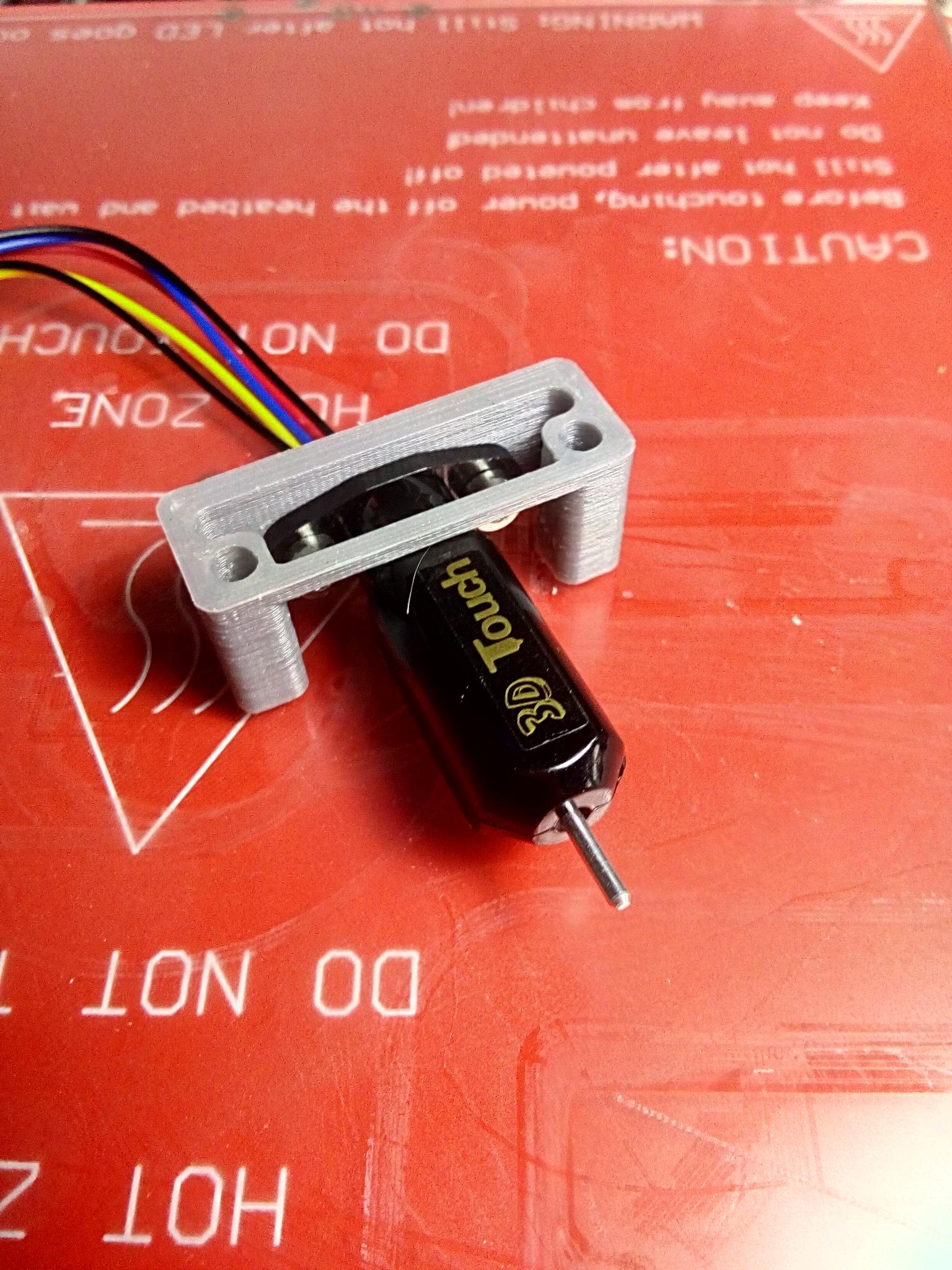

Laurent08 Posté(e) Juillet 26, 2018 Partager Posté(e) Juillet 26, 2018 (modifié) Bonjour à tous, Ma modeste contribution à ce post qui m'a pas mal aidé. Après avoir fusillé un 3DTouch avec de nombreuses manipulations "exotiques", voici le nouveau arrivé hier et fonctionnel. Pour mon support, je suis parti d'une idée de Thingiverse : https://www.thingiverse.com/thing:2593423 Et voici ma version perso dessiné sous fusion360 : https://www.thingiverse.com/thing:3020595 J'utilise le dernier Arduino 1.85 et voici mon Marlin fonctionnel. J'ai fait qq tests de répétabilité du G29 pour voir. Ca tiens le 4 centièmes, pas mal du tout. @ bientôt Marlin_PERSO.zip Modifié (le) Juillet 26, 2018 par Laurent08 Lien vers le commentaire Partager sur d’autres sites More sharing options...

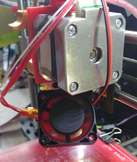

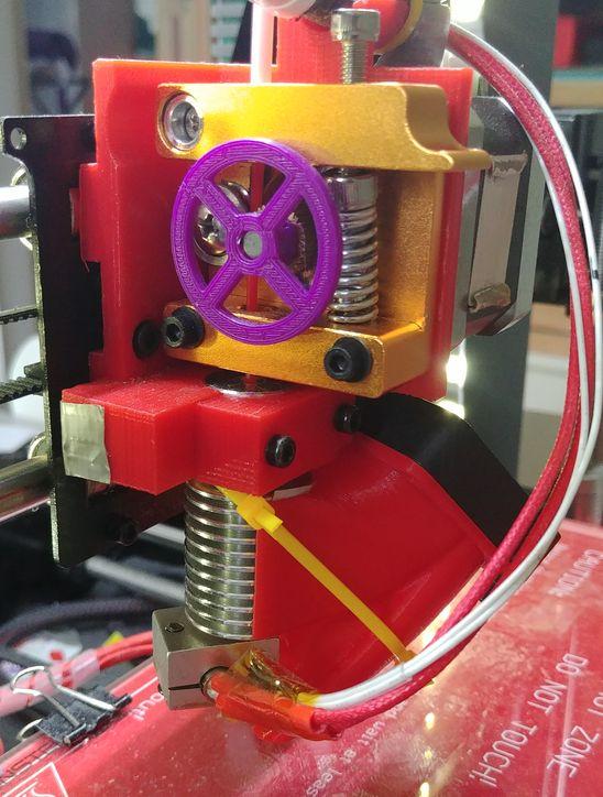

tomg778 Posté(e) Juillet 26, 2018 Partager Posté(e) Juillet 26, 2018 @Laurent08si tu me permets une petite critique : J'avais monté le même ventilo que toi, mais j'ai abandonné, le porte-à-faux énorme crée par le ventilo faisait vibrer le chariot, du coup wobble.... j'ai donc monté un radial, avec le flux pris en sandwich..et c bien mieux... 1 Lien vers le commentaire Partager sur d’autres sites More sharing options...
Laurent08 Posté(e) Juillet 27, 2018 Partager Posté(e) Juillet 27, 2018 Pas de soucis avec la critique tomg778, quand elle est constructive. J'ai récupéré un radial mais je sais pas quel modèle de flux mettre. Tu as des liens thingiverse qui marche bien ? Lien vers le commentaire Partager sur d’autres sites More sharing options...
tomg778 Posté(e) Juillet 27, 2018 Partager Posté(e) Juillet 27, 2018 ouaip, moi j'ai mis ca : https://www.thingiverse.com/thing:2206026 j'ai du raccourcir de 5mm le conduit, qui frottait légèrement sur la pièce... mais franchement, j'en suis super content...ah oui, il faut avoir une E3dv6...mais ca aussi c'est que du bonheur... 1 Lien vers le commentaire Partager sur d’autres sites More sharing options...

J-Philippe Posté(e) Juillet 28, 2018 Partager Posté(e) Juillet 28, 2018 Salut, Désolé de me mêler de ce sujet (surtout qu'après en avoir bien bavé pour installer mon 3dtouch, je n'ai pas mis longtemps à le virer et que je ne m'en porte pas plus mal) mais j'ai l'impression que tu as un e3d. Juste un mot donc pour te signaler que tu peux remplacer tes deux ventilos par un seul. Ce que j'utilise depuis plusieurs mois et qui marche nickel (sauf si on veut couper le ventilo pour la première couche). J'ai utilisé ça : https://www.thingiverse.com/thing:839620 et ça (en : 40mm) : https://www.banggood.com/fr/Hobbywing-5V-7V-150A-DC-Cooling-Fan-For-RC-Model-Motor-ESC-253040mm-Power-Transfer-p-1067266.html?cur_warehouse=CN Ca donne ce genre de chose, qui refroidit donc en même temps d'e3d et la buse (le serflex, c'est parce que je suis ceinture et bretelles pour les pièces imprimées qui traînent près de la buse). L'avantage c'est que c'est nettement plus léger sur le chariot et que ça libère un connecteur de ventilo. Maintenant à toi de voir. C'est fini pour le hors sujet (mais c'était juste pour rendre service ) Lien vers le commentaire Partager sur d’autres sites More sharing options...
